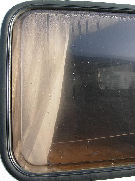

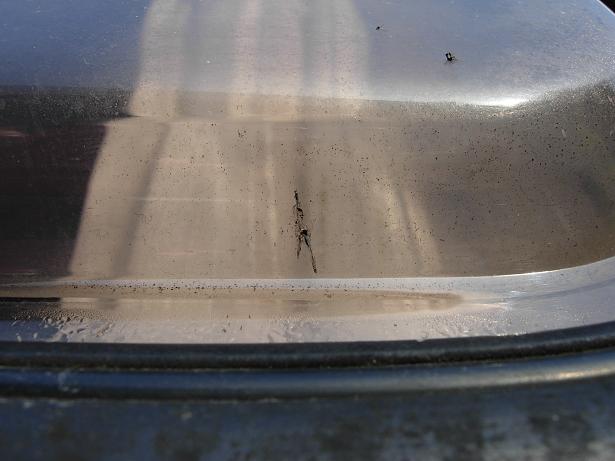

Je trouve le sujet interessant car, j'ai découvert une petite fente au bas de la baie vitrée avant 10 mm.Solutions: petits trous aux extrémités,fer à souder, ou colle altifix p10 ,ou rien faire et surveiller.A noter condensation à l'intérieur là, trous à l'intérieur de 1 mm s'imposent. Vos avis,Merci.Cdt.
fissure
fissure
DSCN8438 paint.JPG (36.62 Kio) Vu 7788 fois
condensation
condensation
DSCN8441 paint.JPG (48.23 Kio) Vu 7788 fois
