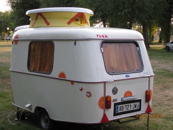

Afin de rendre service à ceux qui désirent changer la toile de toit de leur "vieille" Puck voici un petit reportage de ce bricolage qui demande une certaine maitrise de la machine à coudre... :) ;-)
Ce reportage sera publié en plusieurs fois de façon à intégrer beaucoup de photos :

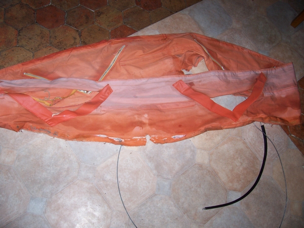

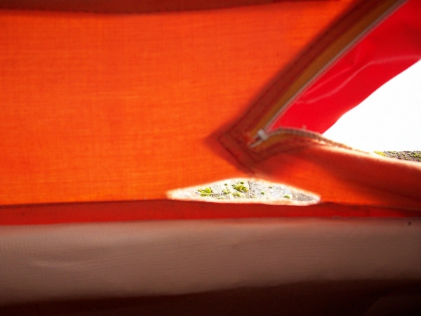

La toile de mon ancienne Puck 1973 était en mauvais état :
Fermeture éclair arrachée
Trou dans la toile
couleur passée et fil de fer provisoire...

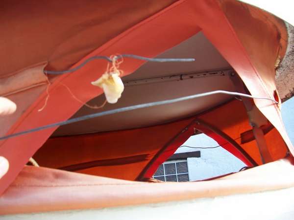

Défaire le fil de fer du centre et l'enlever...

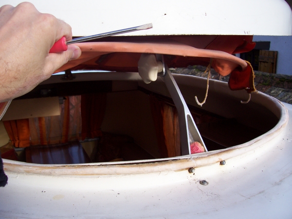

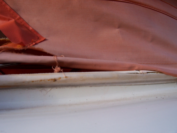

Le bas de la toile tiens également avec un fil de fer retenu en pression avec un simple ressort. Avec un tournevis plat sortir le fil de la gouttière du toit

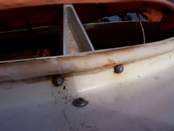

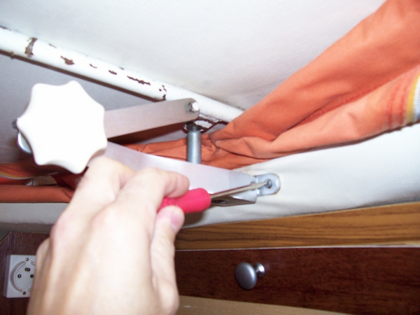

Les fixations des supports de toit (2) sont boulonnées à travers le toit
Dévissez les en tenant le boulon extérieur avec une pince (plus facile à 2!!!)

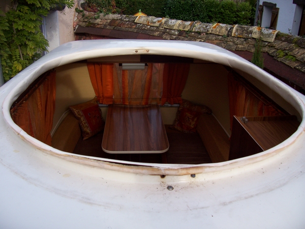

Ensuite le toit vous tombe sur la tête!!!
Une Puck décapotable!!!

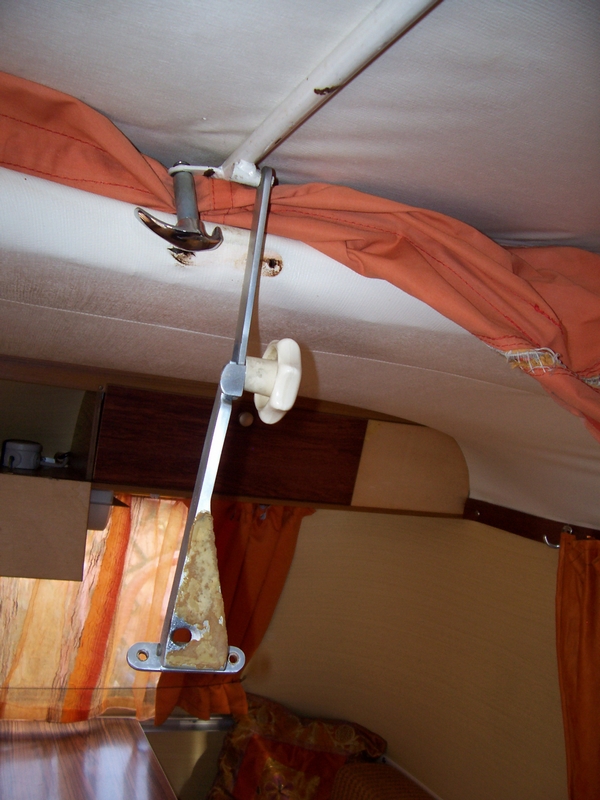

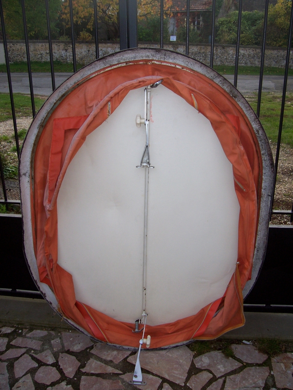

Maintenant reste à enlever la toile du toit...

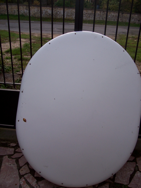

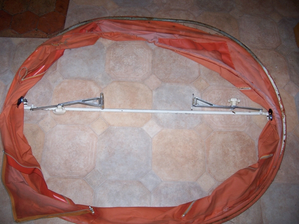

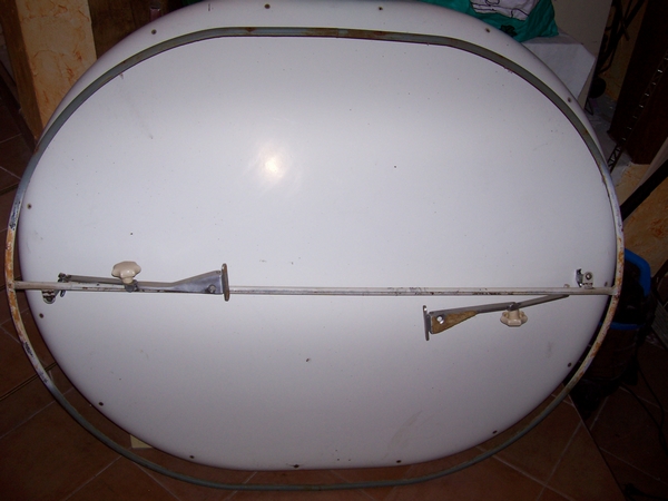

La structure du tube intérieur est fixée par 16 vis qui traversent le toit
Dévissez l'ensemble pour retirer la structure ovale en tube d'acier

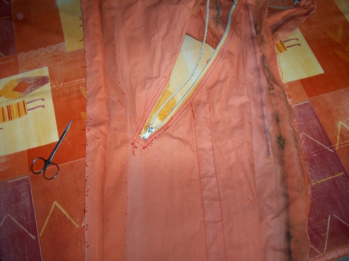

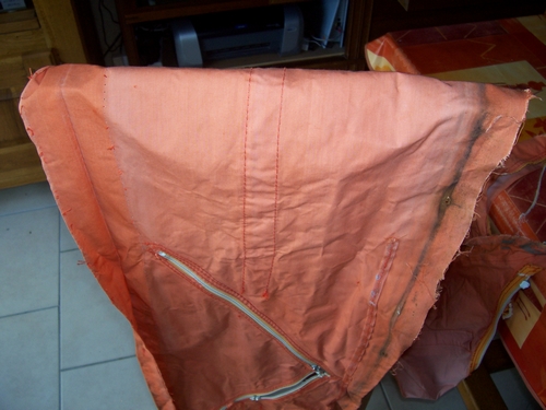

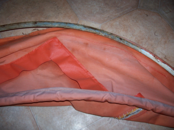

Afin de se servir de l'ancienne toile comme patron découdre celle ci à la jonction centrale

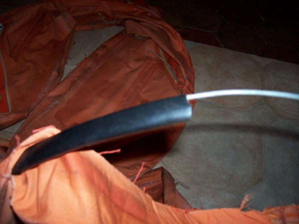

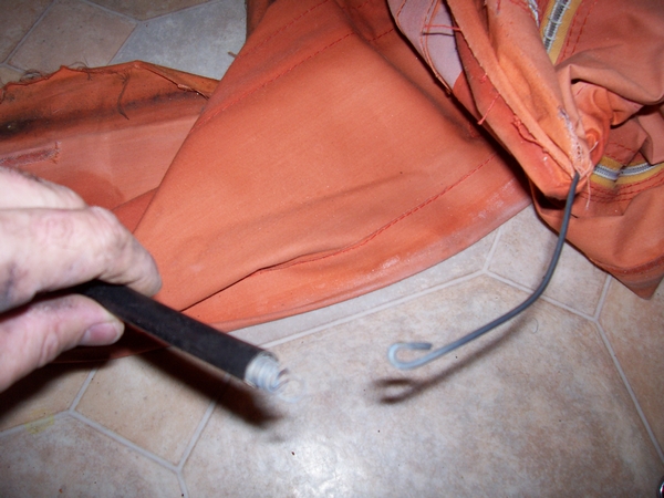

Sortir le fil de fer du bas de la toile et enlever le ressort intérieur
Voila le patron est prêt pour faire la future toile...

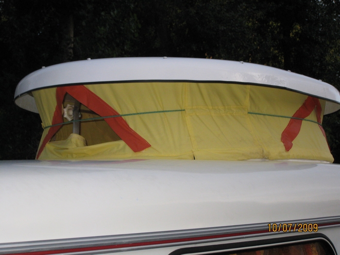

J'ai acheté de la toile d'auvent (jaune) par internet (sur un site pour ww combi) afin de réaliser la nouvelle réhausse...

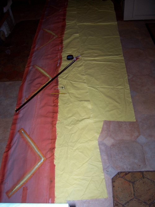

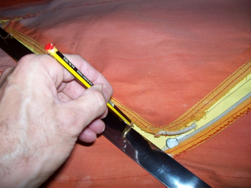

Tout d'abord découdre entièrement l'ancienne toile pour obtenir un patron...
Récupérer les caches plastiques des fermetures éclairs

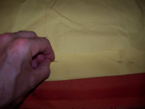

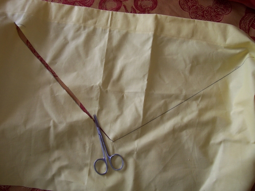

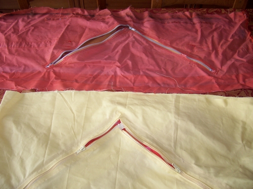

Placer la nouvelle toile à plat (oui je sais elle est jaune!!!) et poser le patron dessus

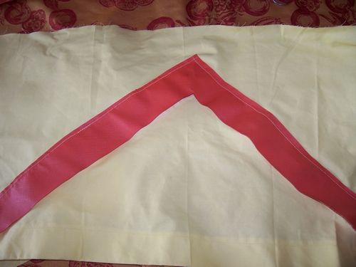

Avec un crayon papier tracer les 4 ouvertures en V de la toile
Couper la nouvelle toile en prévoyant 20cm de plus en longueur car l'ancienne toile avait beaucoup rétrécie avec le temps... (un conseil d'ami :) )

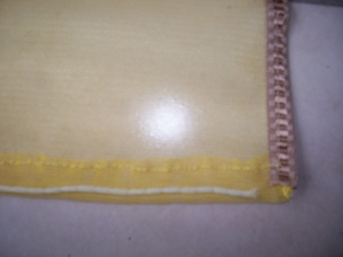

Épingler les ourlets du haut et du bas
Piquer à la machine ces ourlets (c'est là ou il faut mieux avoir des notions de coutures...)

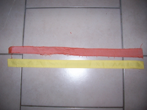

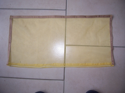

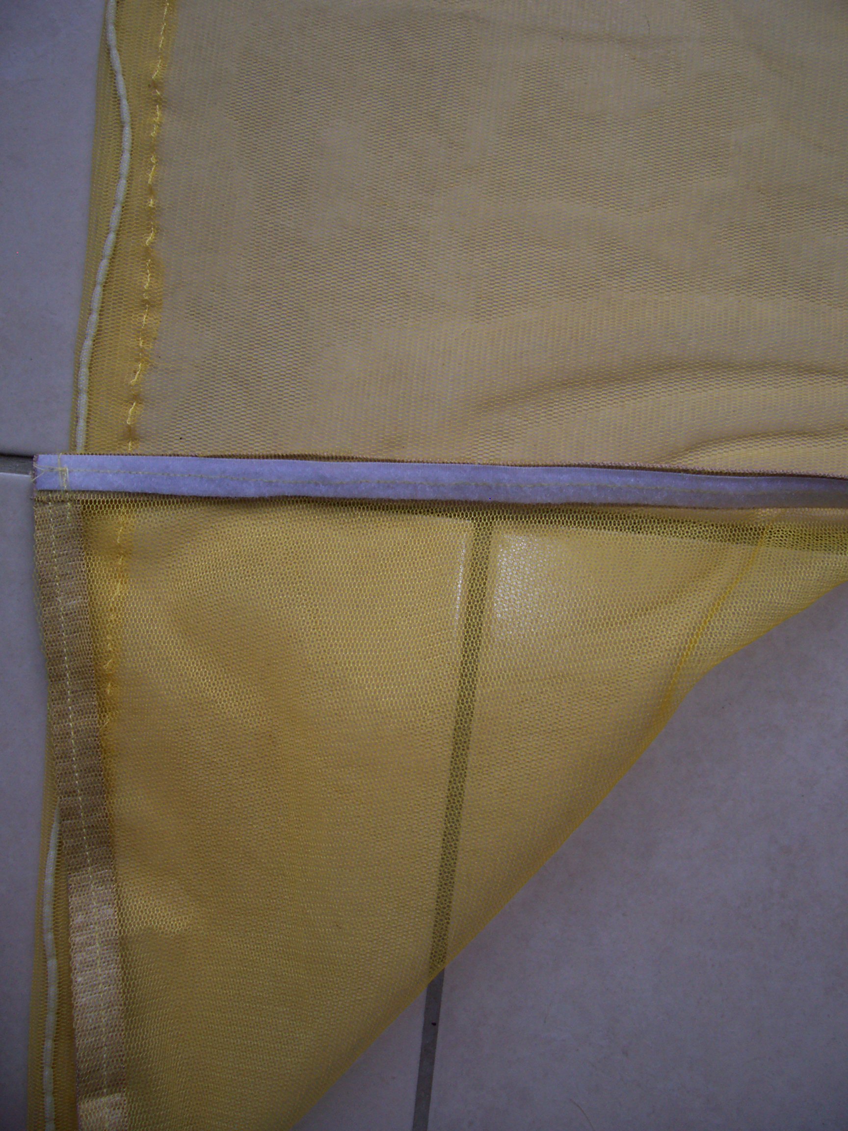

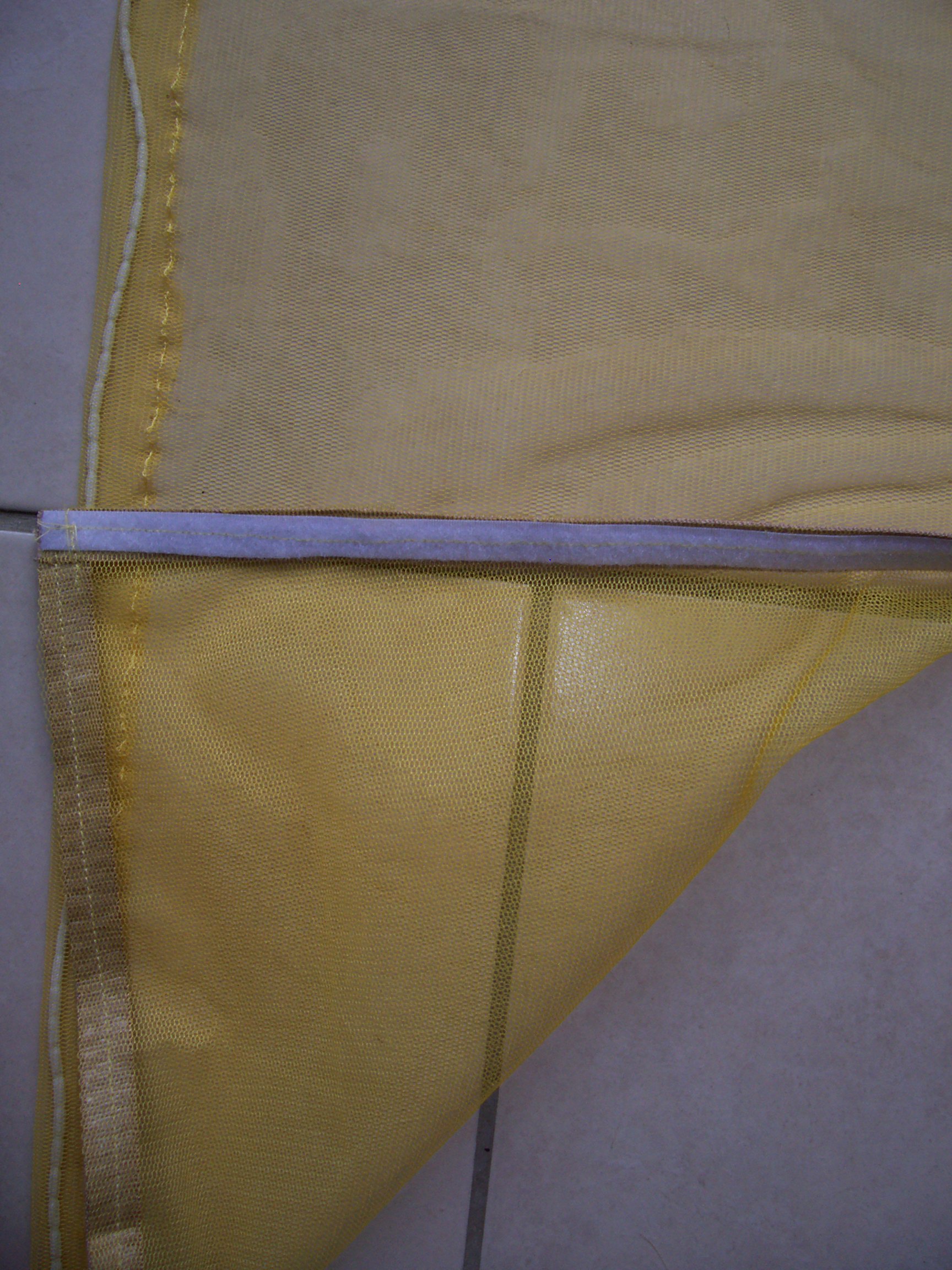

Récupérer les anciennes bandes du centre de la toile (qui permettent de tenir le fil de fer ou l'élastique) afin de faire un patron
Après un passage en machine (faire 4 bandes)
Prévoyez de la toile moustiquaire si elles sont à changer et du plomb de bas de rideaux
Encore un passage en machine et hop!!! (j'ai cousu un petit galon d'ameublement pour la finition)

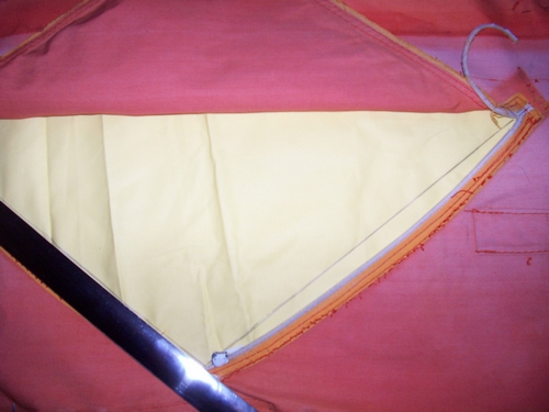

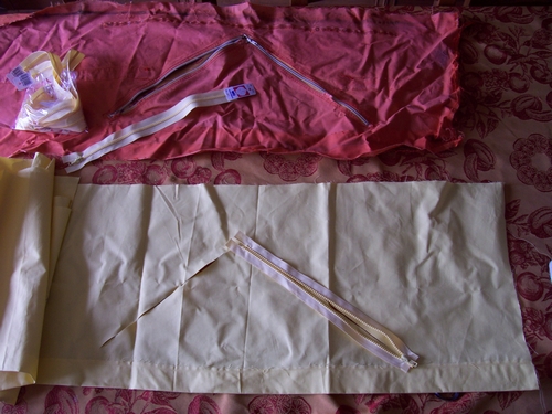

Bon et bien maintenant le plus dur : les fermetures éclairs...

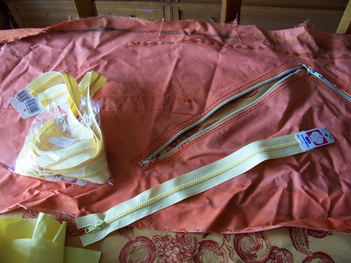

J'ai acheté sur le net des fermetures éclairs "marines" pour résister aux intempéries et à l'oxydation...

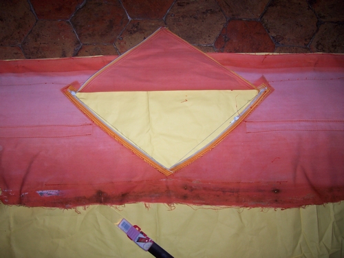

Découper les ouvertures là ou vous avez vos marques de crayon

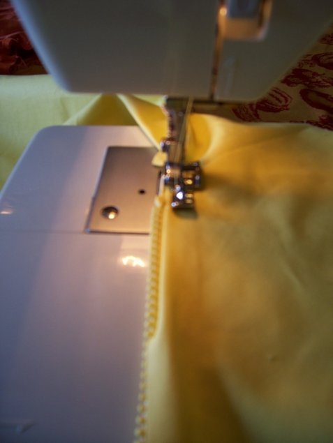

Placer la fermeture sur votre toile afin de l'épingler et de l'ajuster...
Les choses sérieuses commencent... préparez votre machine à coudre avec le pied de biche spécial "fermeture éclairs" (désolé Christophe pour la marque je n'ai pas trouvé de Land Rover :mdr1: :mdr1: )

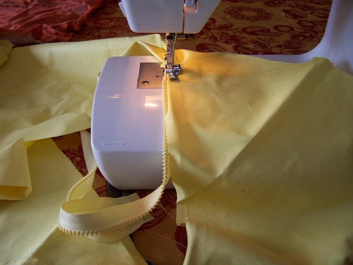

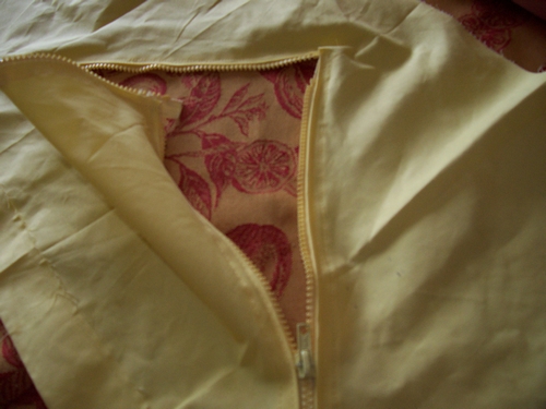

Coudre les fermetures en faisant un ourlet de 1 cm et bien vérifier que celles ci s'ouvrent de haut en bas sinon on recommence!!!!
Reproduire l'opération pour les 8 fermetures!!! (env 2 heures...) et voila:

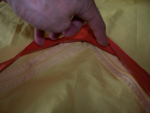

Coudre les protections plastiques à l'extérieur de façon à ce quelles protègent les fermetures éclairs
Coudre les bandes du centre de la toile

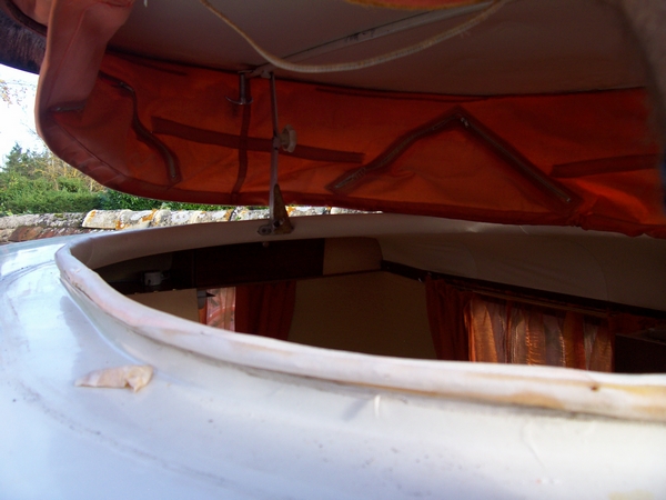

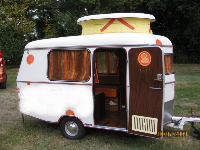

Puis ensuite il ne reste plus qu'a coudre la toile d'une extrémité à l'autre, de remettre le fil de fer avec le ressort sur le bas puis de remonter la toile d'abord sur le toit et ensuite sur la caravane (voir démontage et procéder dans le sens inverse...)
Voila le résultat:
C'est vrai que c'est un peu long et cela demande des notions de couture à la machine mais c'est beaucoup plus économique qu'une toile neuve!!!
