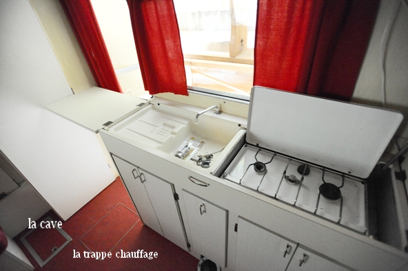

L'ouverture au sol pour le chauffage était étanche aux gaz de combustion, et je la vérifiais visuellement tous les ans.
Le seul risque était que si tout le tour de la caravane était bouché par de la neige, les gaz de combustion pouvaient rentrer par le plancher non étanche, par les grilles de ventilation basses, par le joint bas de porte défectueux... Je l'ai utilisé pendant des années sans aucun problème sur ma Sterckeman.
Il n'était pas plus dangereux qu'un chauffage au gaz avec la cheminée qui débouche pas loin de la toile de nos Eribas, qui - que je sache - n'est pas étanche aux gaz de combustion :)
Et s'il existait encore, je l'installerai sans aucune appréhension de préférence aux chauffages à gaz actuels :)

Une petite photo pour que vous puissiez comprendre:
