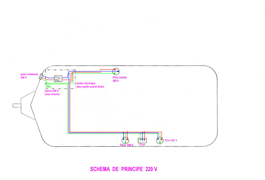

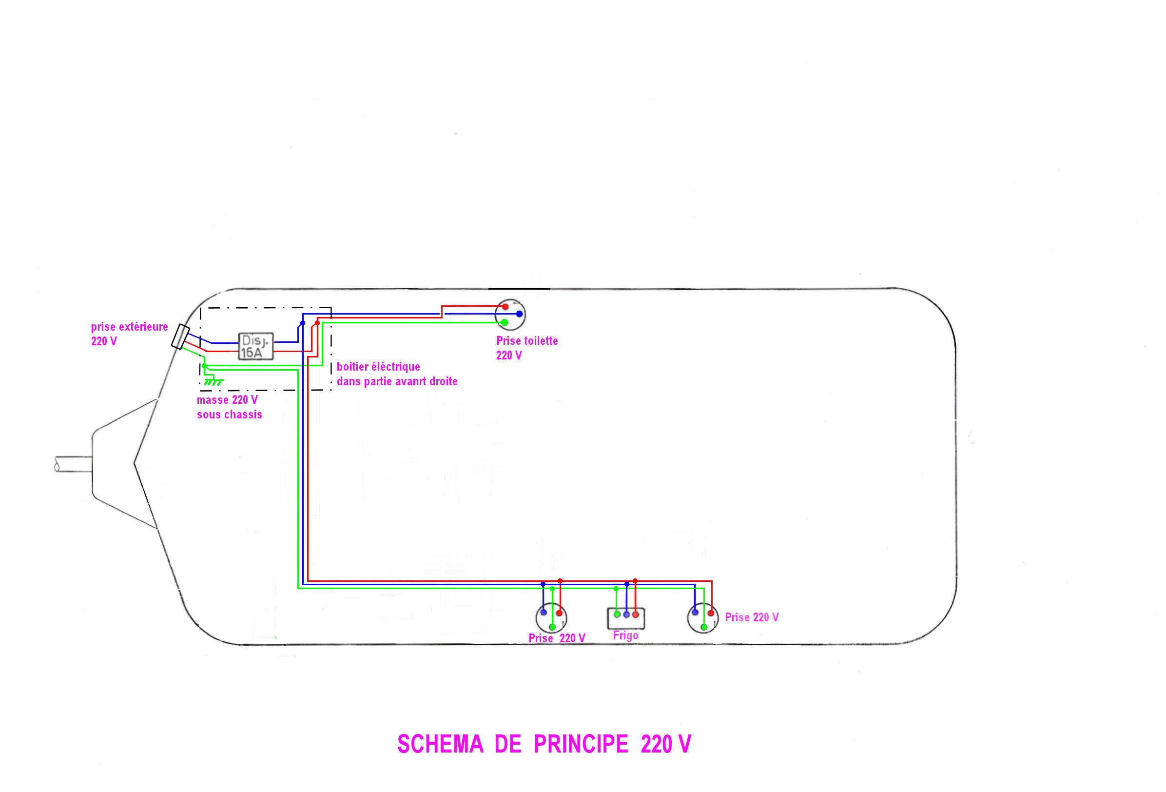

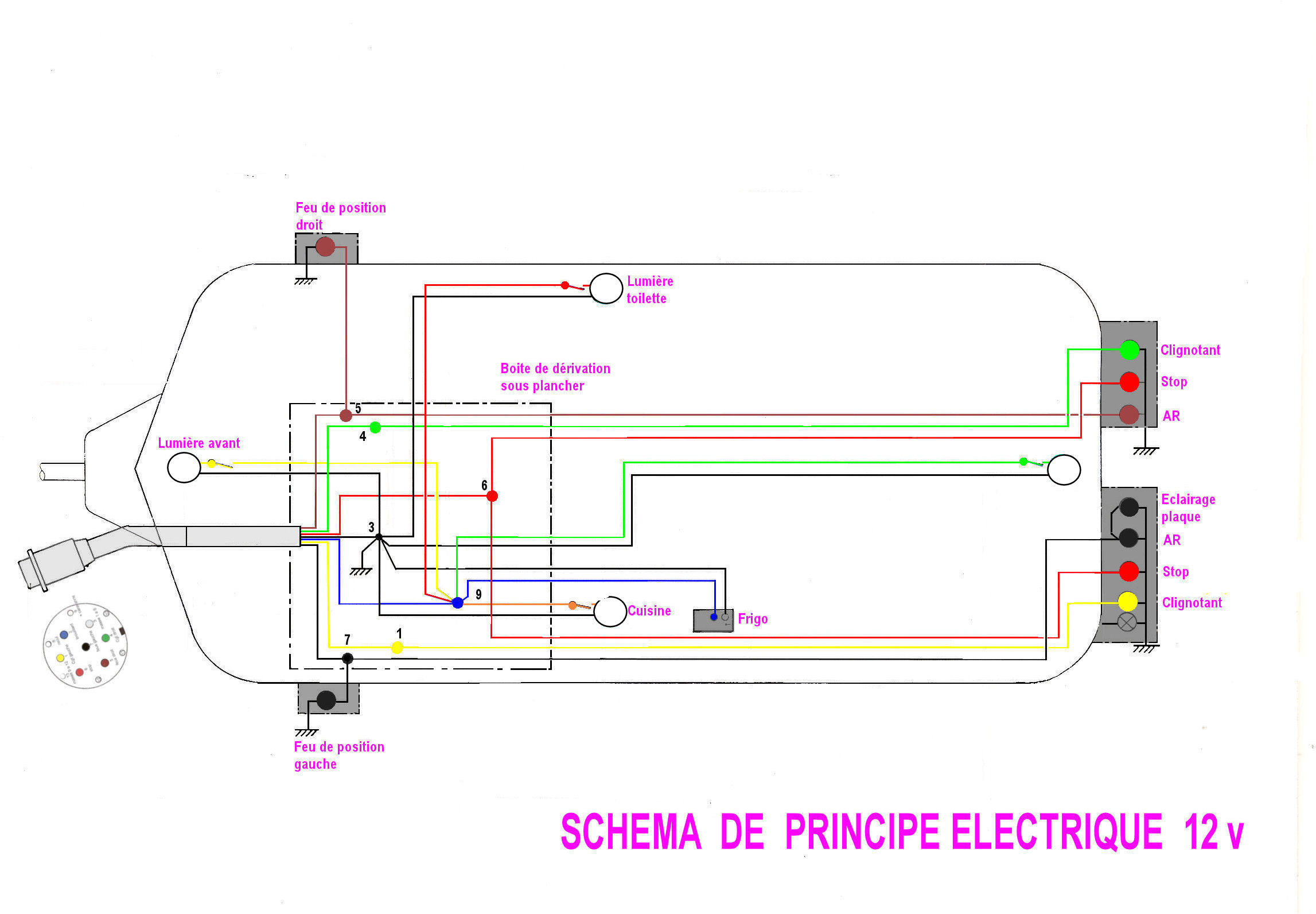

Schémas électriques
- Christophe
- Messages : 4789
- prénom : Christophe Véro
- Localisation : 91 - 61
Schémas électriques

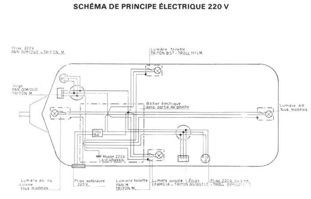

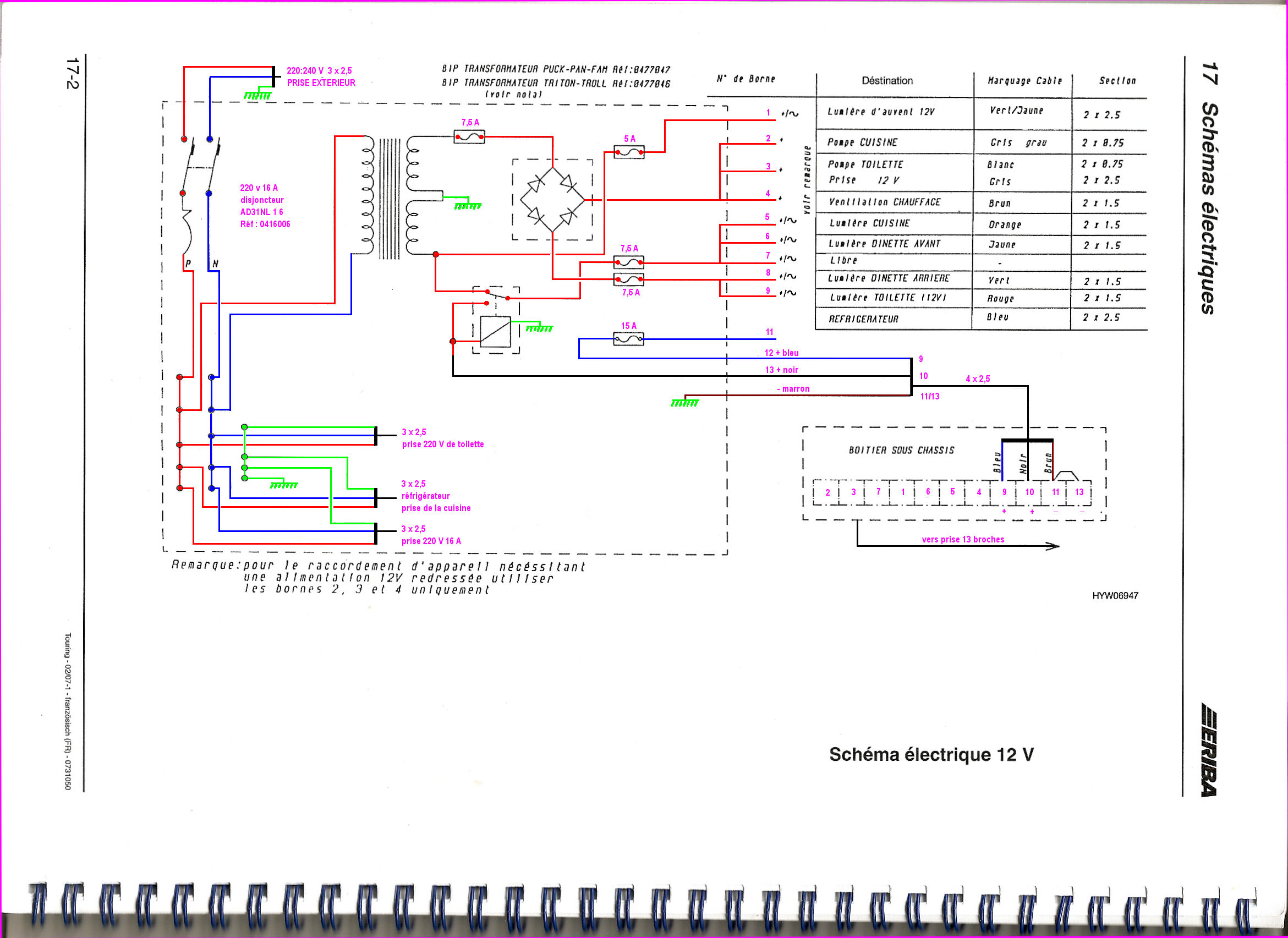

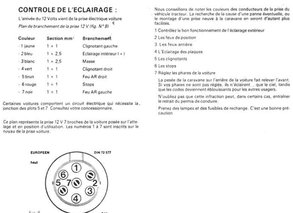

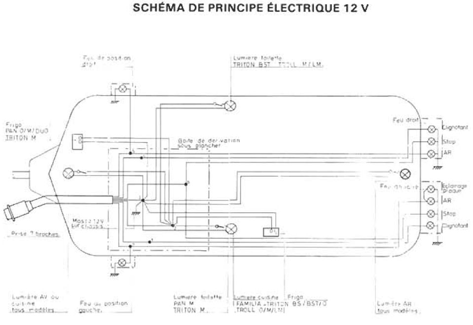

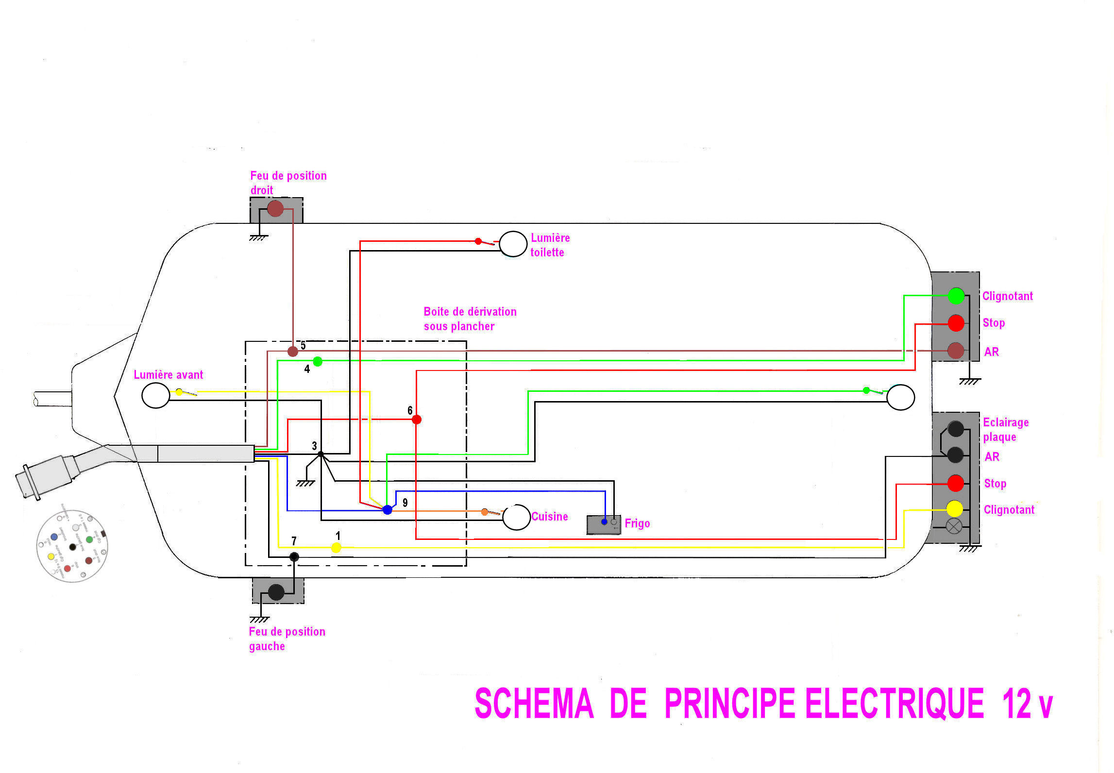

Il parait qu'il y en a qui en raffolent, c'est pas mon cas mais c'est utile :
- schema12V.jpg (70.19 Kio) Vu 96600 fois
- schema220V.jpg (66.63 Kio) Vu 96577 fois
- Schemaprise7b.jpg (94.05 Kio) Vu 96572 fois

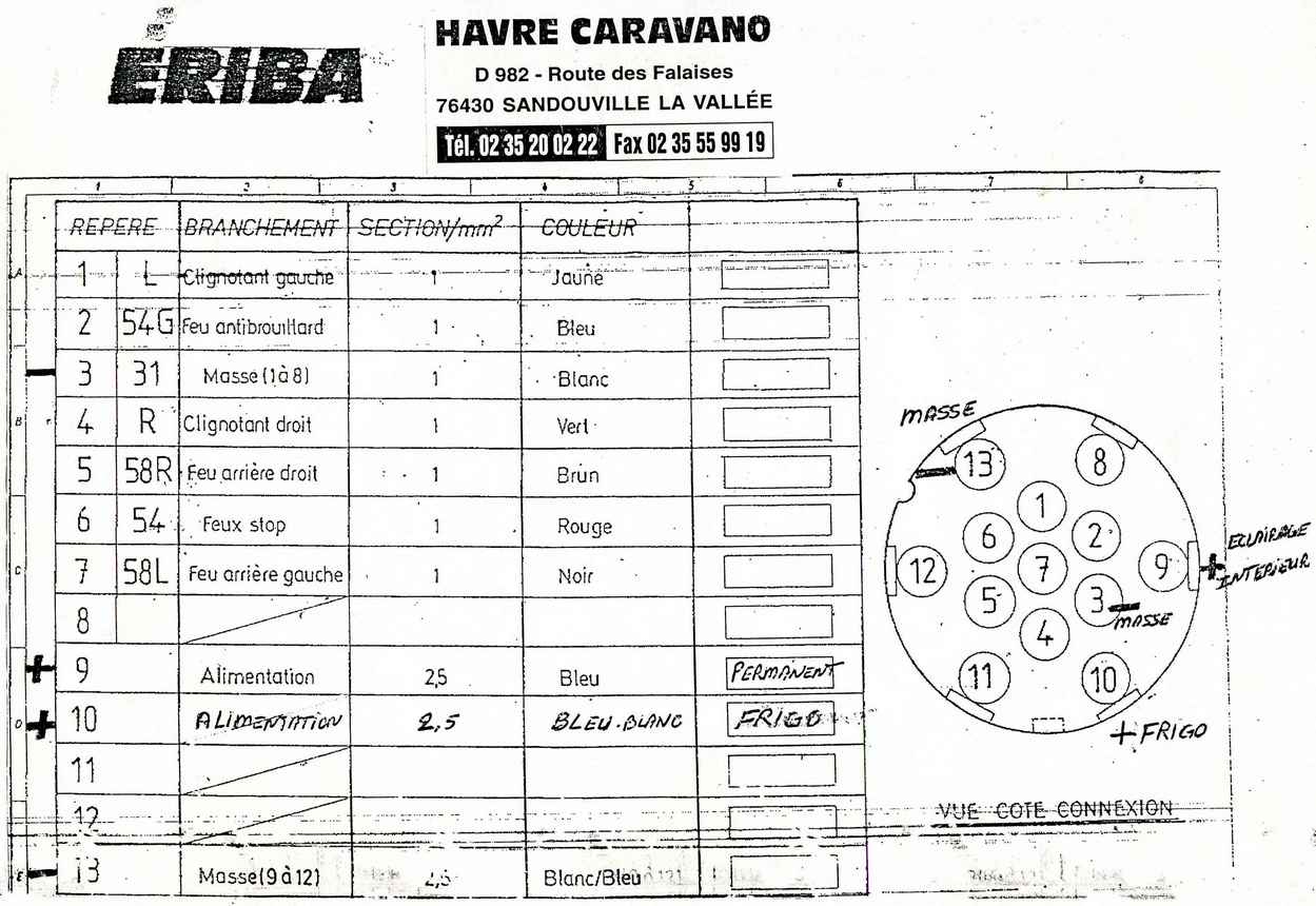

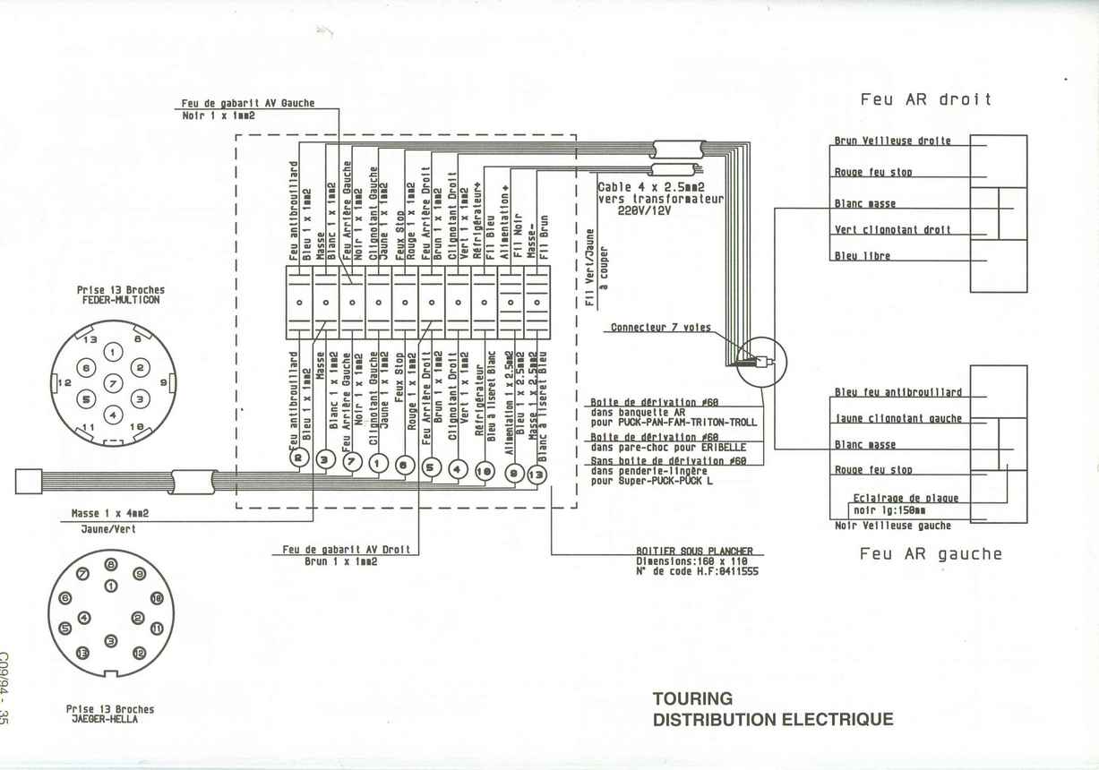

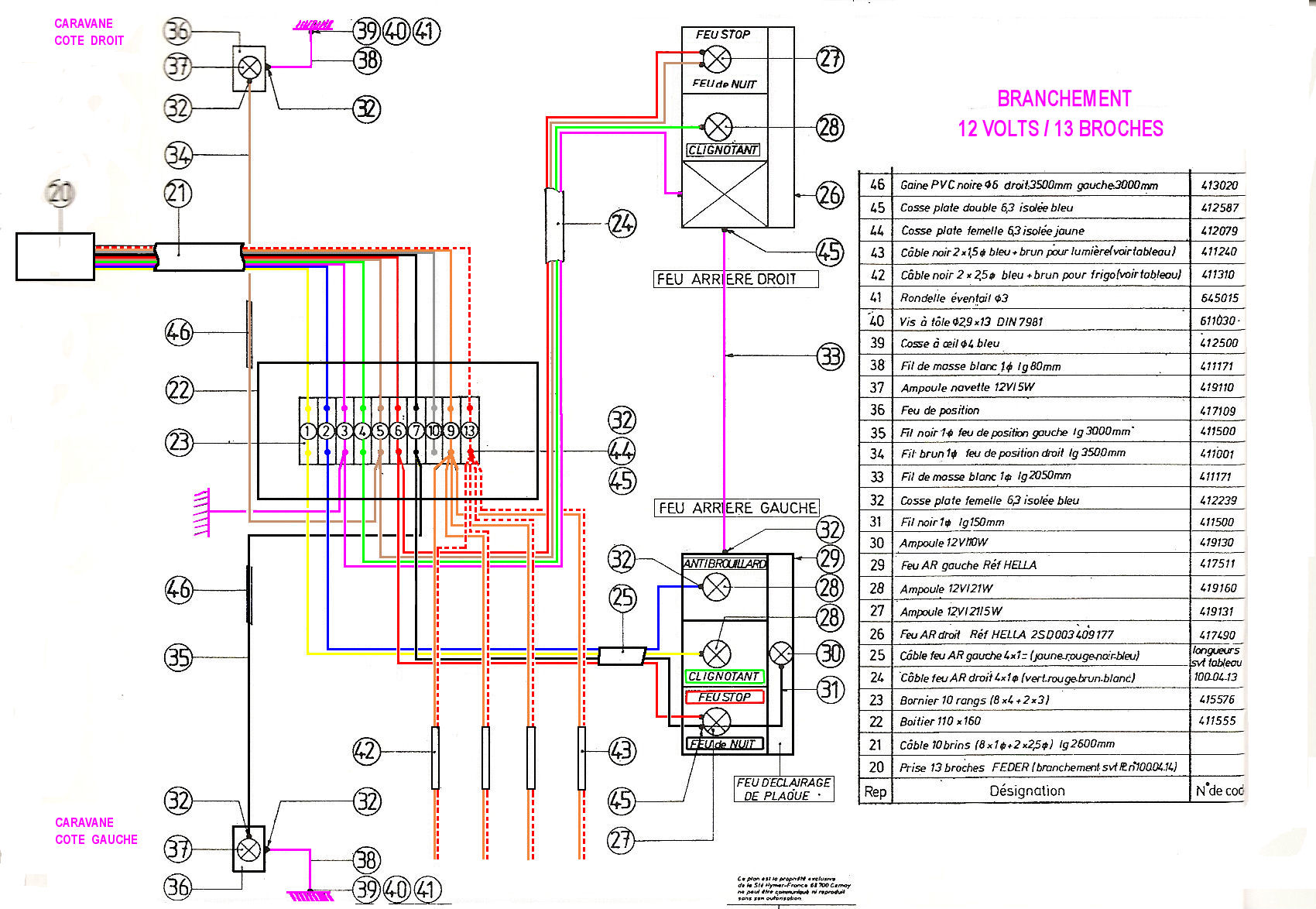

Re: Schémas électriques
prise 13 broches:
1 Feu Indicateur de Direction Gauche Jaune
2 Feu Arrière de Brouillard Bleu
3 Commun pour les broches 1,2 & 4-8 Blanc
4 Feu Indicateur de Direction Droit Vert
5 Feu de Position Droit Brun
6 Feux Stop Rouge
7 Feux de Position Gauche Noir
8 Feu de Recul Orange
9 +12 Volts Permanent Brun / Bleu
10 +12 Volts Après Contact Brun / Rouge
11 Commun pour la Broche 10 Blanc / Bleu
12 Broche de Codage (Broche 12 de la prise à connecter à la broche 3) Pas d'attribution
13 Commun pour la Broche 9 Blanc / Vert
Par ailleurs, je vous recommande de voir cette page web qui donne d'autres indications en fonction d'ordinateurs embarqués et d'anti-brouillard :
http://www.siarr.be/faisceaux.asp
6 Feux Stop Rouge

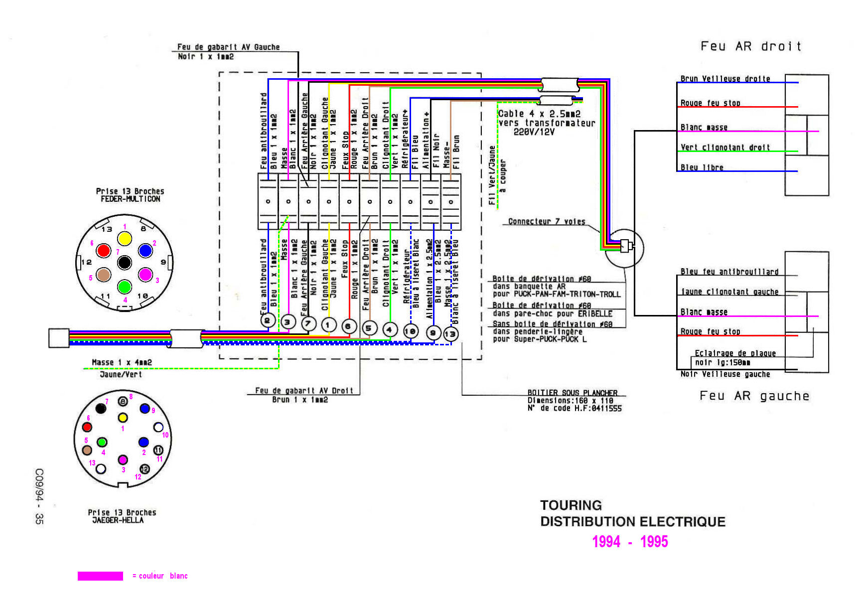

Salut à tous,
voici le schéma électrique 12 volts pour les prises Feder-Multicon 7 plots + 6 contacts
- Milloup91
- Messages : 283
- Enregistré le : ven. 18 janv. 2008 18:56
- Modèle de caravane : Super Puck (1997) +Kangoo 1,6 (2002)
- prénom : Alain
- Localisation : Egly
Salut à toutes et à tous,
voici le schéma électrique de cablage en 12 volts avec les prises Feder-Multicon (7+6) ou Jaeger-Hella (13)

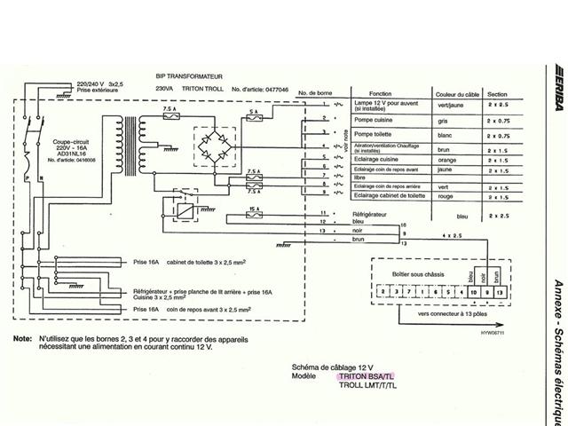

- Messages : 8354
Voici le schéma électrique 2002 fourni par ALAIN2006
Pour grossir l'image appuyer sur la touche Ctrl et simultanément faire rouler la molette de votre souris.
- Schemelec2002.jpg (46.35 Kio) Vu 96147 fois

Merci pour vos réponses;
Je vais essayer de m'y retrouver, de vous déchiffrer car je ne suis pas très doué en électricité;
Apparemment les 2 prises existantes sont des 16 A ( 1 côté dînette avant et l'autre sur le bloc cuisine );
Elles sont d'ailleurs proche l'une de l'autre.
En fait, ce qui nous intéresse c'est le 220 v, tous nos appareils sont en 220 v.
Merci encore.
Merci encore.
en couleur c'est mieux
idem
suite a un message privé concernant des droits d'auteur , des schémas en noir et blanc que j'ai repris pour coloriser , je me vois dans l'obligation de les retirer
idem
Modifié en dernier par lagaffe le ven. 17 déc. 2010 15:50, modifié 3 fois.

- Messages : 8354
Pour oublier ce que nous avons l'habitude de ne pas cautionner ici, voici les schémas qui sont fait pour servir, aider, dépanner.
Pour info, je détiens les originaux issus de chez ERIBA depuis juin 2007.
Il n'y avait pas de problèmes à cette époque
sur la toile.
06.08.33.15.40-
