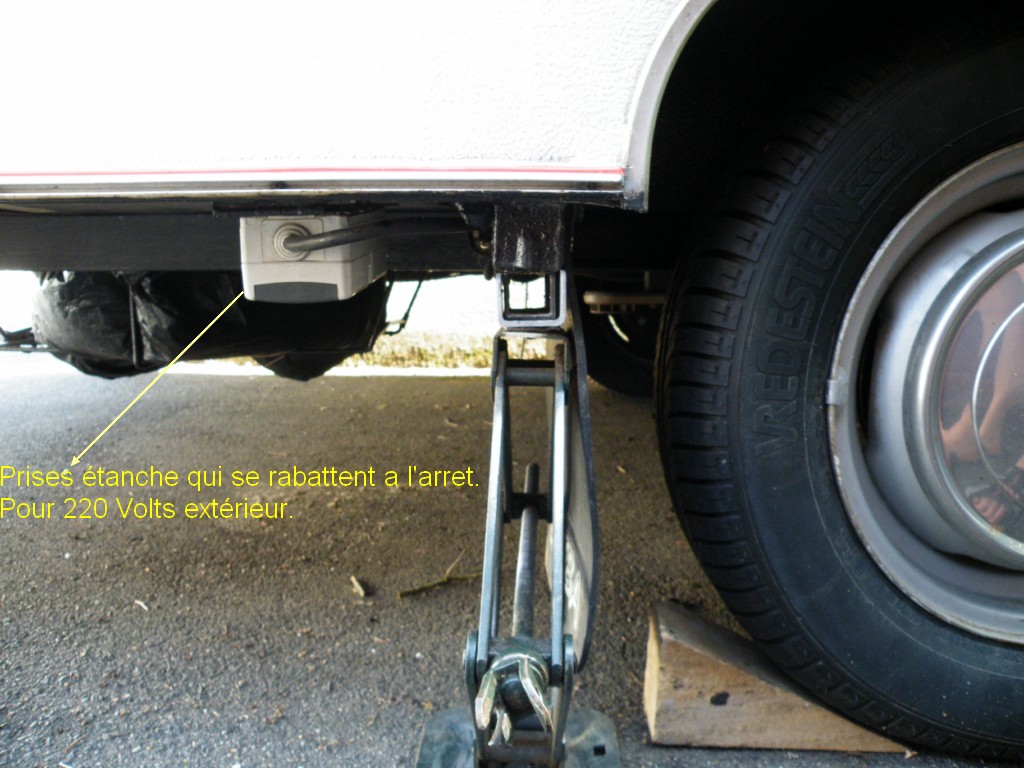

Une autre solution trouvée sur le web

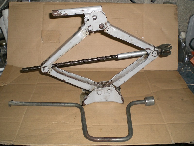

Re: CRIC DE LEVAGE
Salut, le cric qui est en photo est le même que j'ai payé 3 € dans une casse et il avait jamais servi Amicalement Chag

Re: CRIC DE LEVAGE
Hello !ivan - marc a écrit :.../...pourriez-vous me dire de quel véhicule est le cric en photos ? .../...
Celui de la photo
Mais il y a ceux des combi VW qui sont relativement semblables, tu dois en trouver sur E-Bay ( Je crois savoir que tu domines le sujet

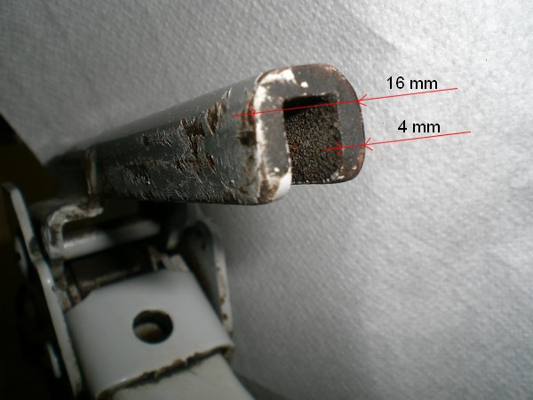

Bonjour a Tous,
Personnellement ,j'ai trouvé un cric (Triangle) et j'ai soudé un tube carré ouvert sur un coté ce qui évite le dérapage du cric en soulevant la caravane.
Bon Dimanche.
Jean Louis.
Bon Dimanche.

Re: CRIC DE LEVAGE
Comme le Chef me l'a si gentiment demandé ,je vous mets quelques photos du Cric modifié.
Réalisation simple et peu côuteuse.

Re: CRIC DE LEVAGE
Je suis allé trop vite voici les photos.....

Re: CRIC DE LEVAGE
De rien M'sieur,si cela peux éviter des accidents,car quand on crève avec les turbulences des camions sur le bord de la route ,il vaut mieux que le cric tienne bien en place.(et c'est pas grand chose a faire).

Bonjour, quelqu'un peut-il me dire les cotes du profilé carré pour le cric,(ne serait-ce pas du 25mm ?),
j'ai récupéré un cric losange, et j'aimerai faire comme Tintin (dans les post plus haut), et comme la titine est encore en hivernage... Merci
Pour info, la titine est une Troll 2001
- carré cric.jpg (68.71 Kio) Vu 39950 fois
- Boulhaya
- Messages : 6062
- prénom : Marcel
Re: CRIC DE LEVAGE
Sur ma Troll 95 le carré mesure 31mm extérieur. Mais modèle 95 ou 2001 je pense qu'ils ont tous la même cote. Pour ce qui me concerne, j'ai dû meuler l'intérieur du U pour l'élargir un poil.

ce serait quand mème plus facile si Hymer mettait un cric d'origine dans la cara........ce n'est pas le prix que cela leur couterait
- djef24
- Messages : 7836
- prénom : Jean-François
Re: CRIC DE LEVAGE
j'ai bricolé un cric sur les idées de tintin et je confirme que ça fonctionne super bien.........merci tintin
merlau62
Re: CRIC DE LEVAGE
Et a propos de mon beau frère:
Mr et Me Beaufrère on 2 fils et 2 filles, comment s'appellent-ils?
Sheila, Sim, Cammille, Edmond.
Sheila simca mille ed' mon beaufrère...
A votre avis est-ce qu'il manque un axe , ou pas en dessous du "doigt" (détail 2éme photo) ?
- CIMG4729.JPG (141.22 Kio) Vu 39882 fois
- CIMG4731.JPG (139.07 Kio) Vu 39882 fois
- Boulhaya
- Messages : 6062
- prénom : Marcel
Re: CRIC DE LEVAGE
J'ai du mal à apprécier :
1)le doigt semble rond ; si c'est le cas, je serais réservé sur son emploi avec nos tourings.
2) s'il a une section rectangulaire, rentre-t-il bien dans le carré prévu sous les tourings pour lever la caravane ? Si c'est le cas, ce cric est génial
3) Pour l'axe, aucune idée ; il faudrait avoir le cric en main . tu pourras nous le montrer à Anet.

merlau62
Re: CRIC DE LEVAGE
Voici le "doigt" en question , il est en U , environ 16mm et épaisseur environ 4mm.

- djef24
- Messages : 7836
Re: CRIC DE LEVAGE
je crois merlau que la meilleure réponse à ton problème de cric est un essai en grandeur nature en t'entourant de toutes les précautions
