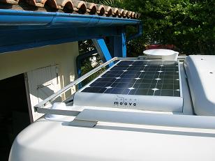

j'ai installé un panneau solaire 75w et convertisseur 800w batterie 100ah décharge lente.

salut
du beau materiel
si le convertisseur etait vertical il serait mieux refroidi
une astuce pour les prix ?
a bientot
Re: Panneau solaire sur ccar bali
vraiment du beau matériel et qui est installé tres proprement :super: :super: :super: ..........cela ne pèse pas trop lourd...????

Bonjour ;-)
Belle installation :super: , parfois j'y pense, mais j'oublie vite car dès qu'il fait chaud, je place la roulotte à l'ombre au maximum à cause de mon fauve qui reste à l'intérieur quand je m'absente de la roulotte ;-) .

rico a écrit :j'ai installé un panneau solaire 75w et convertisseur 800w batterie 100ah décharge lente.
Hummmm !
Attention. 800 W sur le convertisseur donne 108 Ampères entre l'alimentation batterie et le convertisseur. Je crains que la section des fils d'alimentation ne soit un peu faible...
Hummmm !
T'es pas un peu généreux là ???
Pw=Uv * IA
D'où 800/12 = 66 A
Me trompe-je ?
A voir les fils, c'est du 6 mm², mais au bout d'une heure à 800w la batterie commencera à faire le museau....si le convertisseur le supporte.

LANDERIBA a écrit :
Hummmm !
Pw=Uv * IA
D'où 800/12 = 66 A
Me trompe-je ?
Oui effectivement ! J'ai fait une évaluation mentale un peu... rapide. Sorry ! :rouge:
Il ne faut surtout pas sous estimer la section des fils entre la batterie et le convertisseur.
Il ne convient pas selon moi de choisir la puissance du convertisseur en fonction de ses besoins énergétiques, mais bien en fonction de la capacité de la batterie.
Personnellement j'ai un convertisseur de 250 W qui assure l'alimentation de petits appareils avec une autonomie raisonnable de plusieurs heures.
Plus un convertisseur est puissant, plus il consommera à vide.
Dans ma Puck, j'ai aussi un convertisseur de 150 W et la conso à vide est d'environ 2 W, ce qui n'est déja pas négligeable.
Un convertisseur de 800 W doit consommer je crois dans les 2/3 Amp (voir la notice) à vide. Il faut y penser lorsqu'on raisonne en terme d'autonomie.
