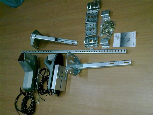

j'ai achetè le Mammut pour ma Troll 555 année 2004, après le conseile le service à la clientèle Alko.
Lorsque le kit arrivè à la maison, j'ai vu que pas possible le monter 8| 8| 8| !
Le support Alko m'a dit qu'il n'y a pas kit de montage pour l' Eriba.
La société Alko présente ses excuses, ne comprenait pas comment il est fait le châssis Eriba et envoyer le courrier pour prendre le mammut.
...en Italie est toujours la même histoire :nono:
Mais j'ai réalisé que pas monter le Mammut sur ma Troll... et Alko également a compris :nonon:
:pleur4: ceci est mon histoire ...:merci:
