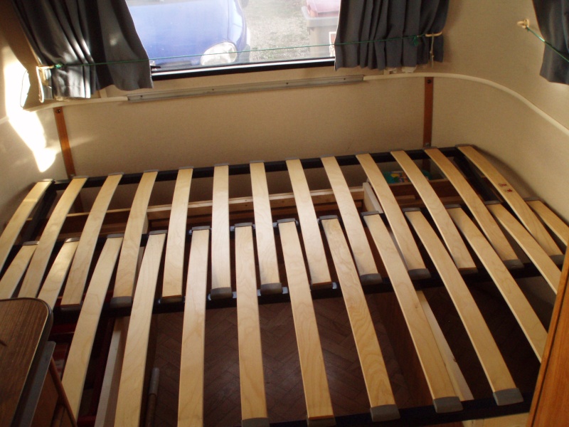

Voilà bien longtemps que j'étais pas venu ici, mais que voulez-vous, on ne
peut pas être partout !
Je n'avais pas vu le montage de JC avec les vérins, je vais peut-être
essayer ce montage.
Sinon, depuis que je ne suis pas venu, j'ai pu essayer largement mon
couchage, il est super. Aussi bien qu'à la maison. Normal, c'est le même
fabricant de matelas !

Michel,
Ton aménagement m'a super interessé, mais je n'ai pas tes compétences. Au départ je pensais juste rajouter une mousse bulltex, mais ton installation m'a bluffé.
Pour faire plus simple que toi, ne peut-on pas remplacer le sommier à lattes par une planche (ou mieux, deux) découpées à la mesure ? et donc juste posées sur les coffres ?
Et mettre dessus les deux matelas sur mesure ?
Ton fabriquant il est à angoulème ? Peut on avoir ses coordonnées ? ma familia est de 94, je suppose que les côtes n'ont pas changé, et ton fabricant de matelas les connait (notamment l'arrondi) ?

Je ne suis pas sûr qu'il faille de grandes compétences pour faire un cadre à lattes, ni même beaucoup d'outillage. Mais je pense aussi qu'on peut tout à fait remplacer les lattes par un contre-plaqué ou latté assez épais, beaucoup plus facile à mettre en place sur les coffres.

1) Les planches sont moins confortables qu'un sommier à lattes parce que moins souples
2) Il faut 2 planches que tu rentreras par une baie latérale arrière. On ne peut pas rentrer une planche d'un seul morceau.
3) Ne pas oublier de découper dans les planches des trous de grand diampètre à la scie cloche pour favoriser l'aération du matelas.
4) l'installation d'un lit fixe est moins compliquée que tu ne le penses. Sur mes précédentes Eriba Touring, j'étais parti d'un sommier à lattes en kit acheté chez Conforama ; il a suffit de quelques retouches pour l'arrondi arrière. Et comme je voulais conserver la structure des coffres pour le cas de revente, 2 bastaings correctement calibrés ont suffi pour rattraper la différence de niveau entre les coffres sous banquette d'origine et le coffre arrière avec le long coussin arrondi.
Cette installation a servi sur 2 Tritons et une Troll et m'a permi de revendre les Tritons à l'état d'origine (double dinette).
Désolé de ne pas pouvoir joindre de photos, j'ai laissé le lit dans la Troll lorsque je l'ai vendue.

Sommier à lattes en kit de Casto ? ça ressemble à quoi ? et comment tu fais pour les arrondis ?
Sinon pour la planche, effectivement je crois qu'il faut qu'elle soit en deux parties, qu'on pourrait articuler avec deux charnières, afin d'avoir accès à l'avant ou à l'arrière du coffre, idem pour le matelas.
- 1 entourage (inutile pour ce qui nous préoccupe, mais que j'ai "embauché" pour modifier le lit de ma Troll actuelle)
- des lattes
- 3 longerons avec les perçages qui vont bien pour fixer les goussets
- des goussets articulés plus confortables que des goussets non articulés.
Crackers a écrit :et comment tu fais pour les arrondis ?
Ça, c'est un copain menuisier qui me l'a fait (il est plus doué que moi pour l'emploi de la scie sauteuse :D )
Utilisation du coussin sous la grande baie arrière comme gabarit pour l'arrondi. Pour la jonction du longeron recoupé celui sous la grande baie) avec le reste du cadre du sommier, voir la photos en page 1 de ce post. (confection d'un "raccord" en contreplaqué)

Qu'est-ce que vous pensez des "sommiers peignes", élargissables et allongeables, comme ce qu'on peut voir là :
N'est-ce pas plus simple que de modifier un sommier existant ?
merci.

Ça me semble une très bonne alternative. Mais je trouve tellement facile de monter soi-même un sommier à lattes... Mais peut-être pas moins cher non plus
