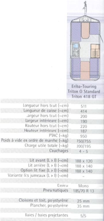

Voir morceau du catalogue 2002 avec les caractéristique de la Triton O :
CarTritonO_02 (Large).jpg (37.17 Kio) Vu 7676 fois
Tiens nous au courant par rapport à tes docs ( voir aussi la facture d'achat ), s'il le faut je verrai avec l'usine ;-)
