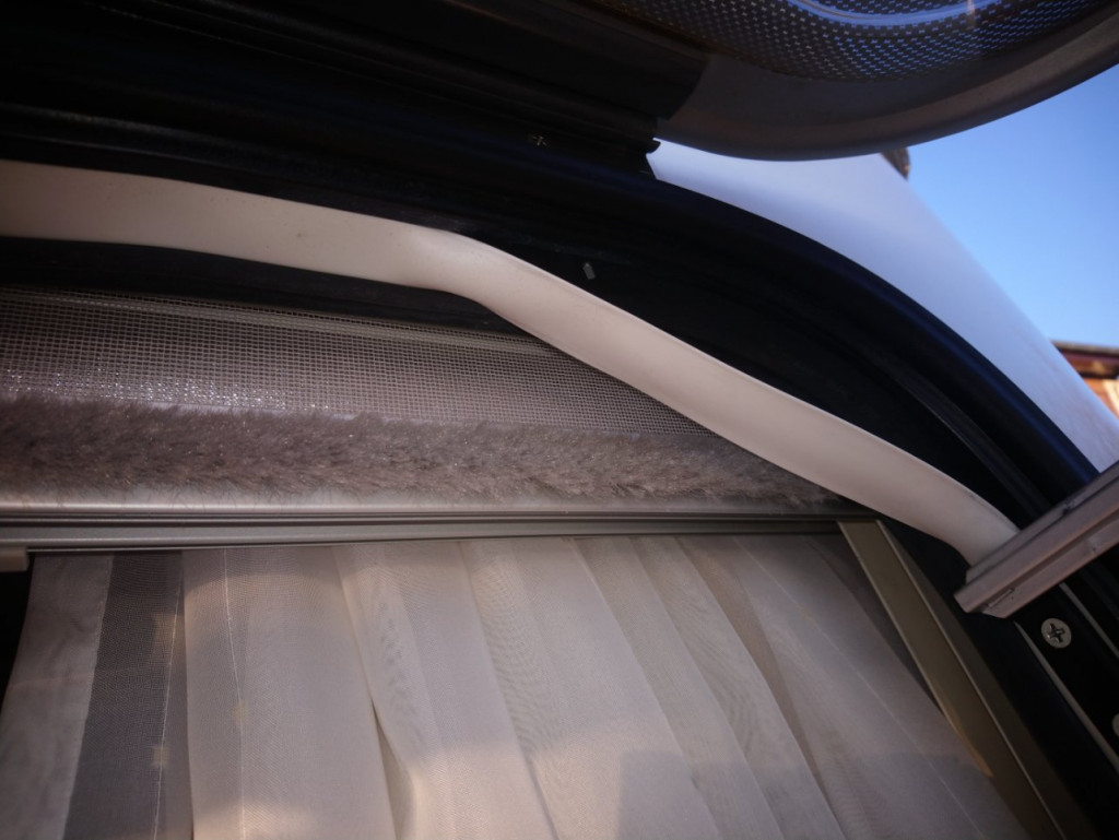

Bonsoir musicpuck,
Au regard de ta photo, je crois apercevoir l'emplacement normal de la clef de joint.
De plus, j'ai comme l'impression que le joint a été entièrement badigeonné d'un enduit gris de type silicone.
L'ancien joint dans son état primaire semblait noir.
Il va falloir " gratter " ce problème :]

Tu ne crois pas si bien dire....
J'ai essayé de gratter le joint , et je ne vois pas la clef...
Bref j'ai aussi envoyé une photo a LRC....et d'après lui la clef a été enlevée ( pourquoi ? on sait pas ) puis il y a eu du masticage a outrance ....
De toute façon je change tout ça.........
je vous tiens au jus

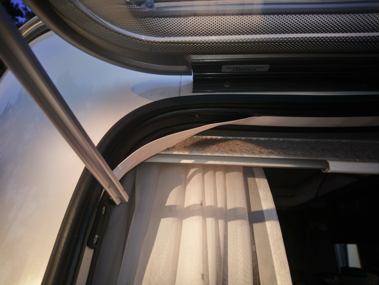

Cet été nous avons de l'eau qui a coulé sur notre dînette avant.
En inspectant le joint par l'intérieur je me suis rendu compte que de l'eau se trouvait dans la partie haute du joint et qu'une certaine corrosion était installé sur le tube supérieur, ce qui laisse a penser que ça s'infiltre depuis un certain temps !
Je pense qu'un changement du joint s'impose.
L'infiltration ne peut provenir que de la ?
Ce joint est il collé ?
Quelle type de colle, ou plutôt mastic utiliser et ou l'appliquer ?
Quel conseil pour le remplacement du joint ?
Merci.

Voilà ce qui est monté à l'origine comme "colle", elle l'avantage de ne jamais durcir et le surplus s'enlève facilement avec le doigt en "boulochant" et sans y coller.
Cartouche mastic souple.jpg (58.83 Kio) Vu 44035 fois
Ôter la clé de joint, à deux un qui pousse de dedans en rabattant la lèvre à partir du haut et un qui retient la vitre à l'extérieur, décapage et traitement des tubes, repose de la vitre avec son joint avec ficelle comme un pare brise, injection de la colle sous la lèvre extérieur de joint sur tout le pourtour, et pose de la clé avec un outil spécifique ou clé mixte de 8 ou 9.
Au boulot...

En attendant de faire la réparation, j'ai mis sur le pourtour de la fenêtre du ruban adhésif toilé afin d'éviter les infiltrations.
Il y a 2 jours nous avons eu un gros orage et bizarrement l'eau continu a passer…
JMA13
Messages : 101
Enregistré le : jeu. 20 juin 2019 21:59
Modèle de caravane : PAN Familia 1992
prénom : Jean-Marc
Localisation : Bouches-du-Rhône
Re: Joint fenêtres
Message non lu par JMA13 »

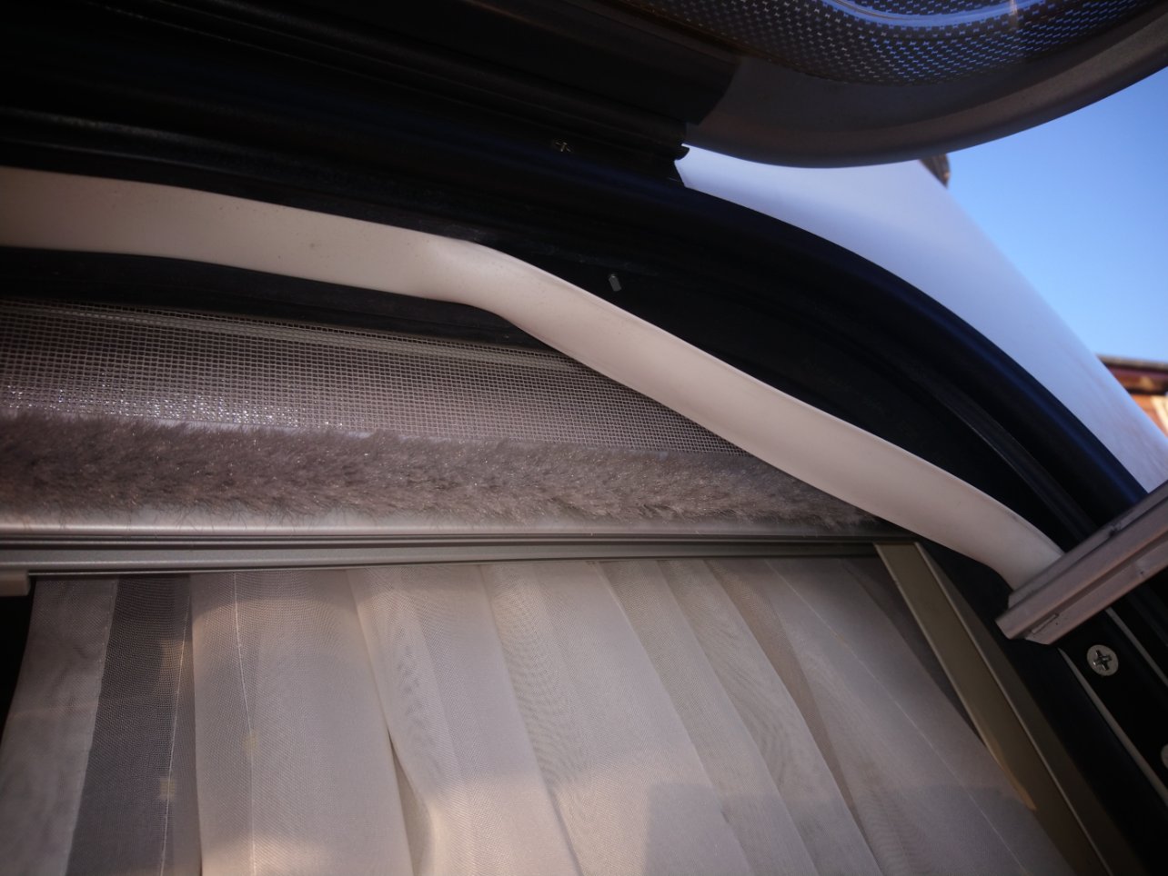

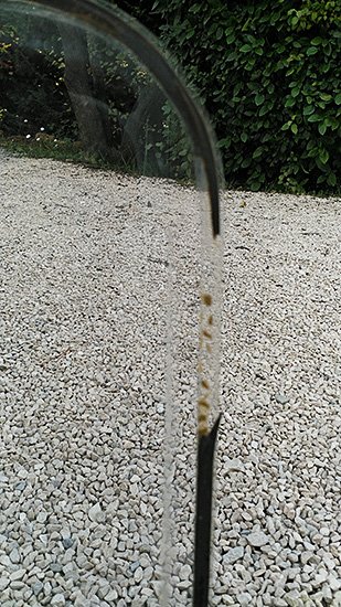

Aujourd'hui j'ai démonté la fenêtre avant de ma petite coquille.
Le bilan est plutôt bon, il y a certes de la rouille mais vu ce qui tombait quand je soulevais le joint à l'intérieur je m'attendais à pire.
Un petit coup de brosse à la Dremel pour nettoyer les tubes.
Passage du Frameto et demain une couche de peinture antirouille et se sera bon de ce coté.
Par contre j'ai un soucis avec la baie, je comprend maintenant pourquoi il y avait de l'humidité à l'intérieur.

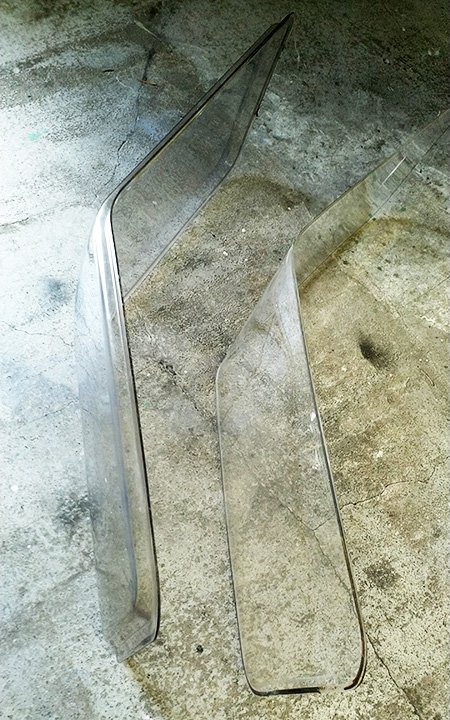

En fait les 2 panneaux sont décollés.
Il semblerait qu'ils soient collé par un espèce de double face, au vu de ce qui reste sur les 2 plexis.
Résidu extrêmement difficile a retirer car tout sec.
Avez vous eu ce problème ? Avec quoi recoller les 2 parties ?
luckyck
Messages : 321
Localisation : Essonne
Re: Joint fenêtres
Message non lu par luckyck »
Je tenterais avec de la colle à pare brise,mais il faut faire vite,en un quart d'heure maxi après l'encollage

Re: Joint fenêtres
Message non lu par rukizuki »
T'embête pas, achète du double face mince et recolle tes deux vitres ensemble .
Attention au montage, beaucoup d'eau savonneuse ou de lubrifiant non siliconé, voir en boutique érotique ou pharmacie ….!
bon courage

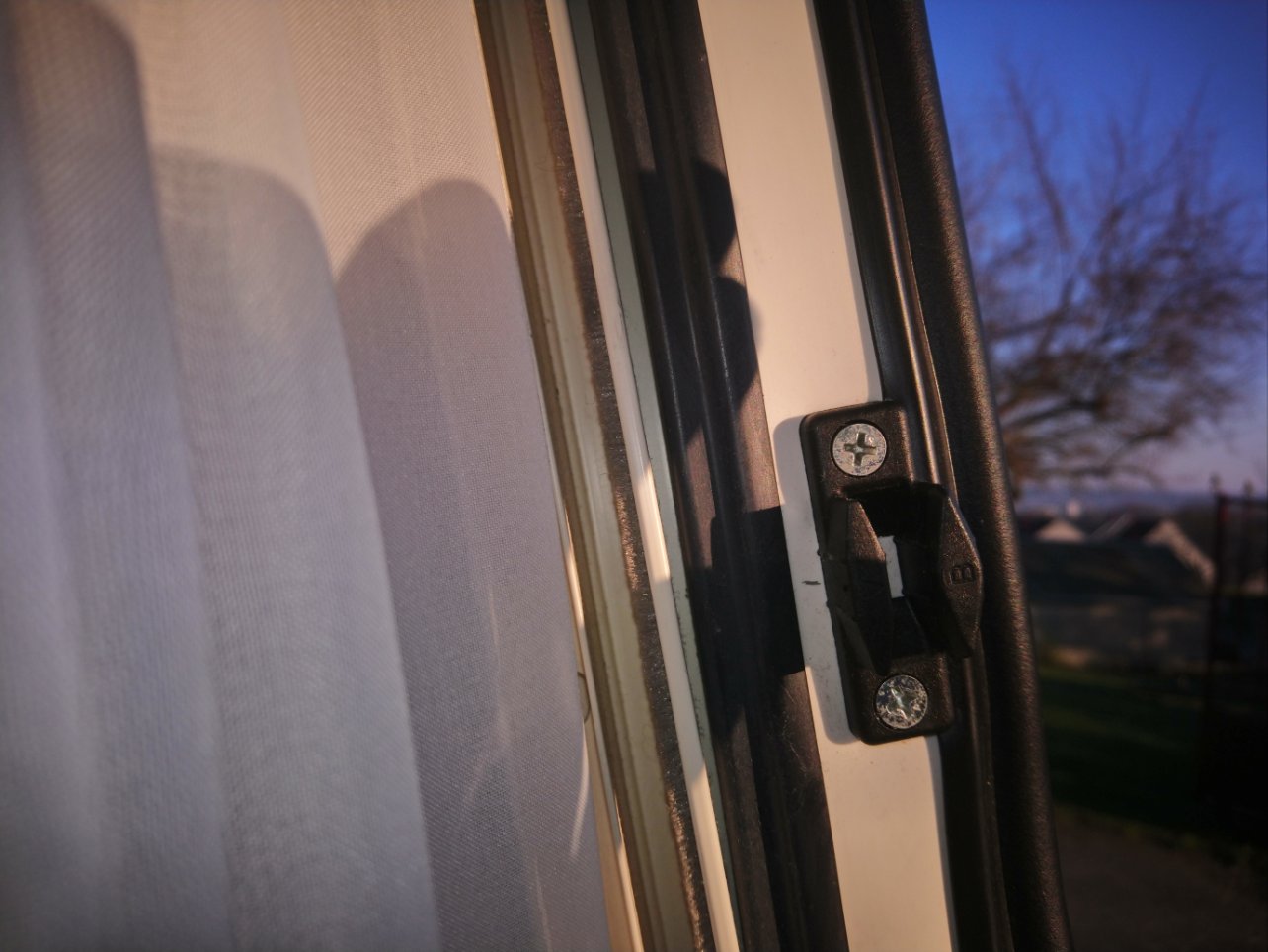

Le joint est changé et la baie remontée.
La clé est en place.
Le démontage ne présente aucune difficulté (couper le joint de l’extérieur au cutter), mais le remontage est une autre paire de manche.
Il vaut mieux être deux, un dedans et l'autre dehors.
Petit a petit le joint prend sa place, j'ai utilisé une raclette plastique pour le faire venir de l'intérieur et l'autre personne tape avec le plat de la main de l'extérieur.
Pour la clé j'ai utilisé l'outil adéquate et ça se fait bien.
https://www.mecatechnic.com/fr-FR/outil ... our%20jonc
Me reste à coller le joint avec le mastic.

Re: Joint fenêtres
Pas mis encore le mastic avec le temps froid en ce moment, je préfère attendre qu'il fasse plus chaud.
Cependant j'aurais peut être dû le faire avant de mettre la clé...
Messages : 21189
Re: Joint fenêtres
Oui, la pose de la clé aurait écrasé le mastic derrière le joint.

Malgré le changement du joint et la pose du mastic, l'eau continue a s'infiltrer par le haut, elle se retrouve entre le haut du joint et la traverse supérieure.
J'ai pensé que ça venait de la jointure du toit, j'ai donc resserré les vis du profilé haut, et poser d'autres afin de resserrer cette partie, ce qui a fonctionné car le mastic est un peu sorti.
Le jonc haut du profilé est vieux et a perdu sa souplesse (je vais le changer commandé à l'atelier VDL), est il possible que se soit la cause ?
Messages : 21189
Re: Joint fenêtres
Non, le profilé est un cache vis !!! De plus le toit recouvre la tôle supérieure qui elle même recouvre plus bas la tôle inférieure, derrière le profilé alu, un peu comme les ardoises d'un toit. Et tout ça est monté avec du mastic qui ne sèche pas et ne durci pas, d'où lors du resserrage, il en est sorti, tout comme l'aspect sale lors de fortes chaleurs, il tend à "baver". (Dekaseal 8936 de chez Dekalin)

Re: Joint fenêtres
Petite révision sur la troll de 2012.
Le joint de propreté me joue des tours ! Avec, probablement le froid et la vieillerie, il se tend et ne garde plus la forme demandée.
C'est un joint blanc, d'une largeur de 23 mm et de 1 mm d'épaisseur, avec une petite nervure de chaque coté.
Avez vous connaissance de ce problème et où avez vous trouver ce joint .
Messages : 21189
Re: Joint fenêtres
Tu as demandé à Cernay ???
J'ai le même phénomène sur les rubans cache vis des profilés alu, ils ont raccourcis avec l'age !!
