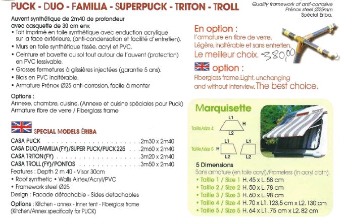

bonjour petite question on recherche un auvent et je voudrais savoir si un auvent casa 3m20 sur 2m40 peut aller sur une familia comme la notre??

Re: Auvent Casa
Normalement ce sont des 2.60 m pour les Familia
Voir là : http://www.caravane42.com/?r=boutique&m ... c=19&cm=89

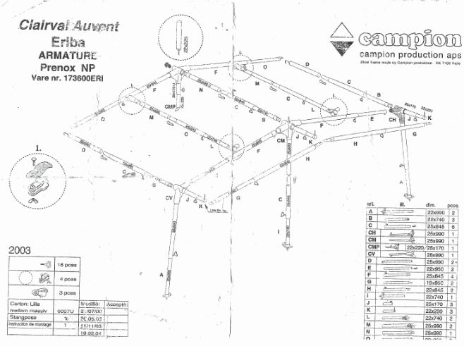

Je scanne ce document, et l'envoie de suite !
- Messages : 8364
Re: Auvent clairval
Bonjour ,
Un grand MERCI à Annie
pour ses documents, que voici :
" Bonjour,
Voici la copie des documents demandés. Nous avions auparavant une solette Socaplair, mais finalement, l’auvent Clairval est facile à monter. Lorsque l’armature est installée, il faut quelques minutes pour obtenir une véritable pièce supplémentaire, étanche et sans poche d’eau !!!
Franchement, pour un séjour à partir de 3 jours, je trouve que cet auvent est bien pratique. ( nous avons des Eribas depuis plus de 30 ans, et avons expérimenté les différents modèles sur le marché, de l’auvent Soplair, très solide, à l’auvent easy compact, très léger...).
Je souhaite que ces différents documents permettent à de nombreux membres du forum de résoudre leur problème !!!
Cordialement
Annie "

merci Annie je viens de lire ton post , effectivement depuis hier soir on a réussi a monter notre auvent mais ta technique de lancer l'auvent sur le toit et de le remettre des que la structure est montée
nous allons essayer samedi pour bien s'entrainer pour les vacances
tout a fait ok avec toi facile a monter 1 fois trouver le système

dudu a écrit :..../.... ta technique de lancer l'auvent sur le toit et de le remettre des que la structure est montée..../...
J'ose ajouter que pour se faire, il est bon de dégonder la porte de l'
Ainsi il est plus pratique de mettre ou ramener la toile d'auvent sur le toit .
