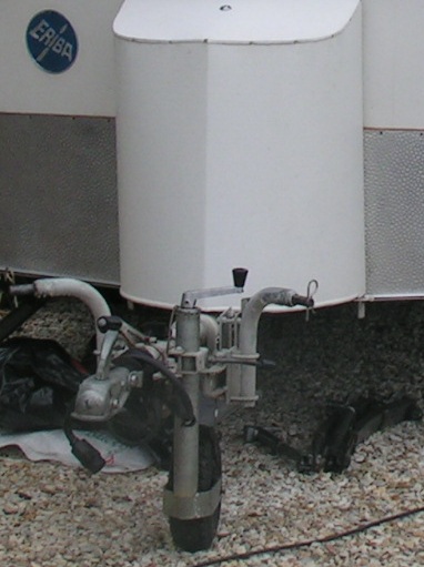

Bonjour, j'avais des stab Tunesi sur la Toinette (équivalent d'une Triton mais plus légère) que j'ai vendu l'an passé. Le nouvel acquéreur n'a pas souhaité conserver ces stabilisateurs qui, il faut le reconnaître, sont d'une installation fastidieuse et d'un poids colossal pour une efficacité peu perceptible sur une Eriba. J'ai donc démonté les potences fixées sur le timon par des brides. Ces brides étaient quant à elles boulonnées sur un support profilé en acier soudé sur le timon. Cette modification avait été réalisée par le premier propriétaire de cette Toinette de 1975. L'actuel propriétaire est membre de ce forum sous le pseudo "Eribatoinette" . Tu peux éventuellement le contacter pour obtenir des photos plus explicites de ce montage sur son timon ou peut-être aller voir en live. En attendant je te propose cette photo que j'avais prise il y à 2ans lors de notre départ en vacances en Corrèze.
- Attelage Berlingo 1.jpg (135.29 Kio) Vu 8774 fois
- PICT1486.JPG (62.13 Kio) Vu 8774 fois
Cordialement Régis[
