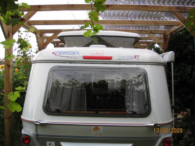

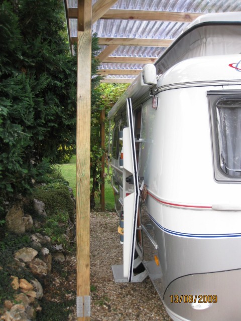

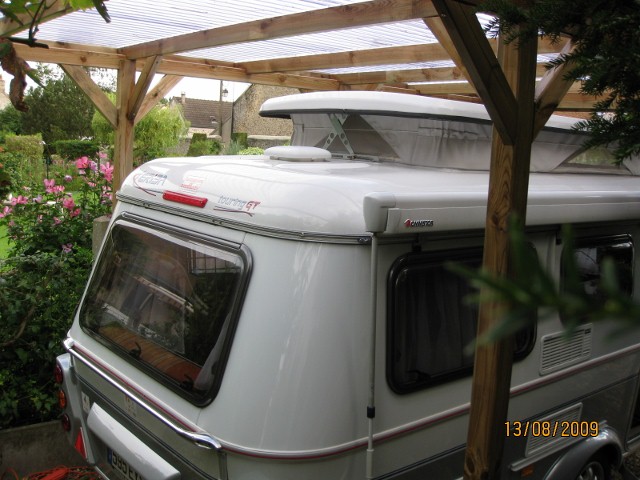

Je te dirais que ,à la louche,avec le champignon soulevé ,la hauteur est augmentée de 25 cm ,soit un total de 2,45 m......
Comme toi ,je voulais absolument que le champignon puisse se soulever sous l'abri ( quand je bidouille dans la cagouille par très grosse chaleur par ex )
Au printemps 2009 ,j'ai donc acheté un kit de carport en promo (du Madeira avec PVC transparent pour le toit chez l'enchanteur Merlin )
MAIS je savais,avant l'achat ,que les poteaux étaient trop courts (2,33/2,24) [pente pour la pluie forcément]
Alors ,tout bêtement,les 6 poteaux ont été réhaussés (de 40 cm hors sol)
J'ai calculé large ....mais où sont ces foutus calculs.....??? J'ai forcément mesuré...
NB : je crois que maintenant il existe des kits avec une hauteur suffisante pour ne pas avoir à bricoler des "hauts talons " !!!!!!!
PS : en hiver ,champignon fermé ainsi que toutes les baies : no problem
Photos vont suivre cet aprèm.......

merci Francine
des photos et détails mais poteaux on une longueur de 4m donc je vais les coupés a la bonne longueur c est vrai que c est bien beau chez toi
les tôles de toitures résistent au uv ?
merci ce printemps quand j aurai fini je vous enverrai des photos
cordialement
cordialement

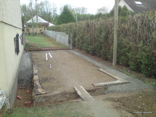

je préparre le terrain pour construire un carport pour ma Troll, j'ai prévu 2,50 M. (chapeau ouvert elle fait 2,45).
Dicke

merci pour vos renseignements
j ai mesuré hier je vais prendre les mêmes cotes aussi cela rejoint ce que ma dit Francine
me manque plus a acheter les tôles de toiture je les voudrai en rouge et en acier la tôle côtoie environ les 30 euros
c est quand même un budget pour 22m carré car je vais prévoir un coté couvert pour la bétonneuse et remorque
jean-jaques

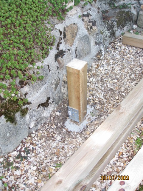

voici le carport que j'ai fait , il abrite l'eriba triton et ma simca ! il a été fait en 2 fois
d'abord la partie pour l'eriba et 4 ans aprés agrandissement pour la simca ( ce qui explique le bricolage de l'assemblage )
les chevrons ont été enduits de goudron ou grézile et fixé dans un trou de 60 ou 70 cm rempli de béton
les tole sont en ondulées polyester ( résistant à la gréle ) en rouleau ( moins pratique à poser que les plaques ) mais avec les plaques la saleté passe entre les raccords dees plaques
cela fait 9 ans que cela a été fait !
pour le carport , je déconseille les toles en acier à cause du bruit quand il pleut

bonjour ça y est, je commence mon carpot *
les semelles sont faites je mettrai des
dès que possible
jean-jaques

superbe chape et quelle semelle (c est ce qui va tenir la maison
moi c est juste des plots de 50cm au carré c est déjà pas mal
