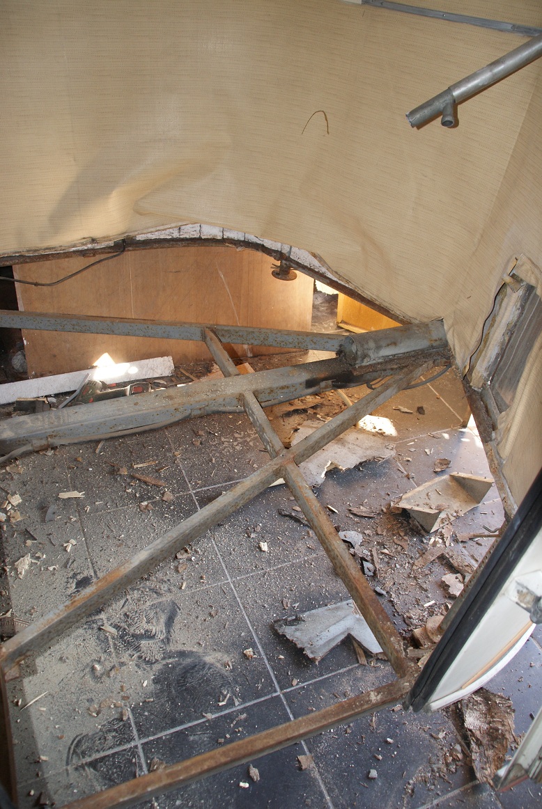

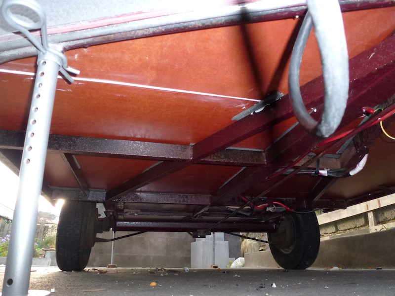

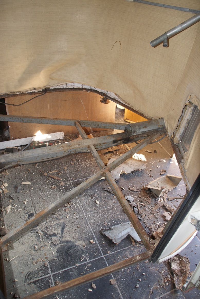

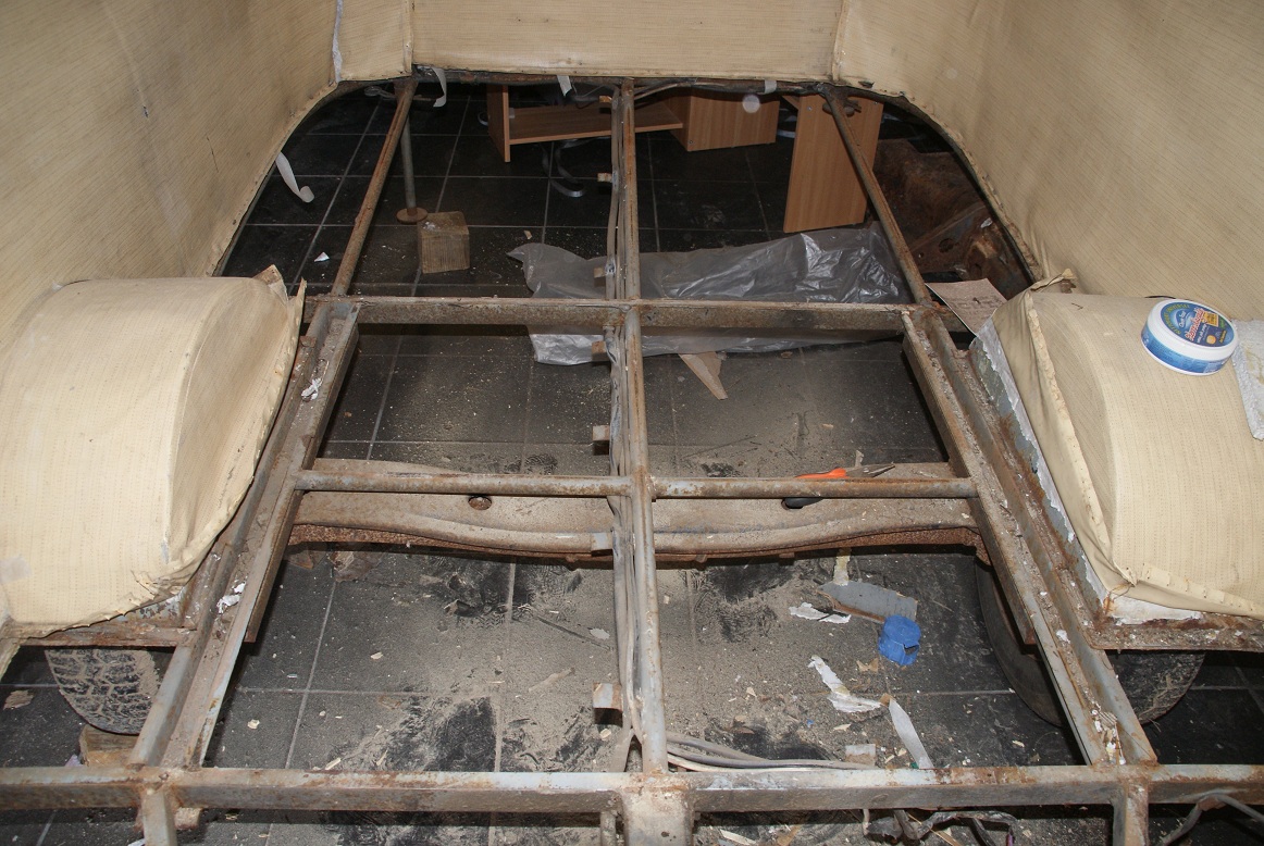

Voila cette aprem j'ai bien avance sur la puck plancher enleve, je vais commencer a traiter le chassis qui reste sain , hier lino arrive a la maison.
me reste a trouver un essieu :-D

Bonjour, je te souhaite bonne chance et bon courage. Tu vas pouvoir occuper les journées frisquettes !!
Au plaisir d'admirer ton travail.

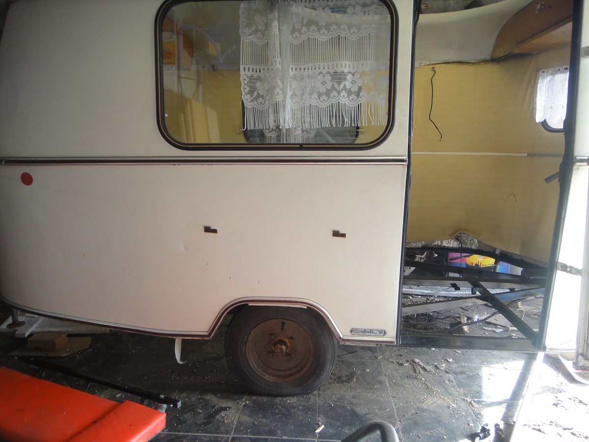

Je suis passé par là fin 2011, j'attends les beaux jours pour refaire les meubles.
comment est l'extérieur?
A bientôt
Alain
A bientôt
Alain

L’extérieur ça va, il y a des coups mais rien de grave on verra plus tard, d abord faire l'intérieur pour les beaux jours , les meetings de cox arrivent , tu as mis quoi comme plancher ? moi je pars sur du contre plaque marine en 10mm

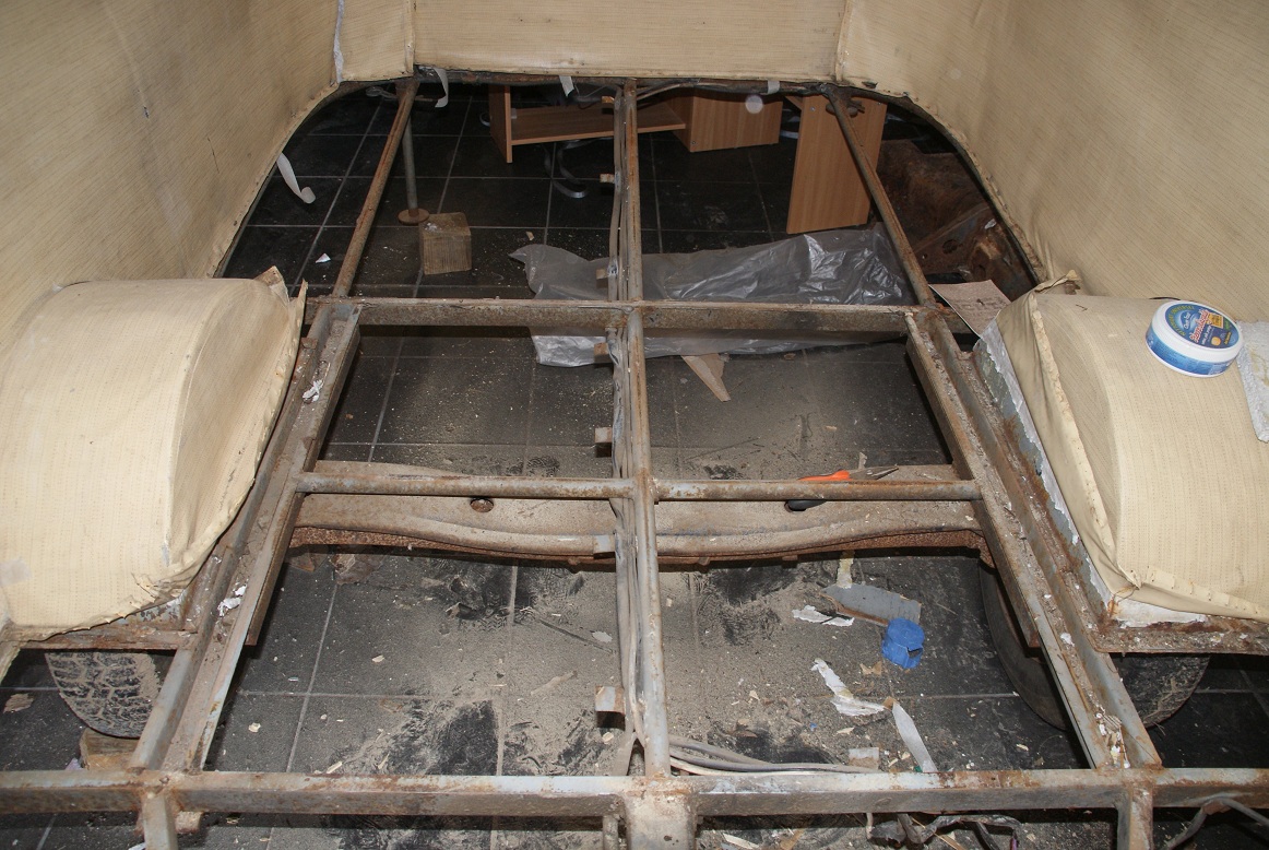

Re: Ma Puck de 67

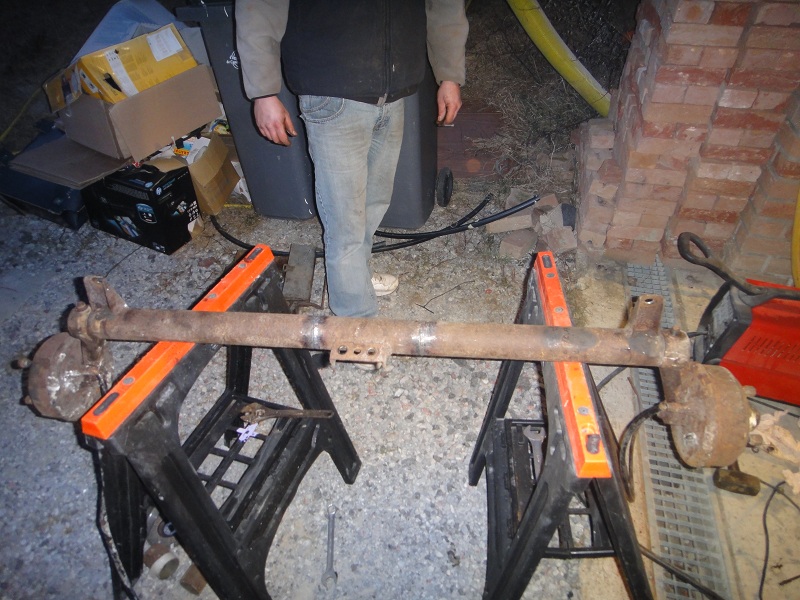

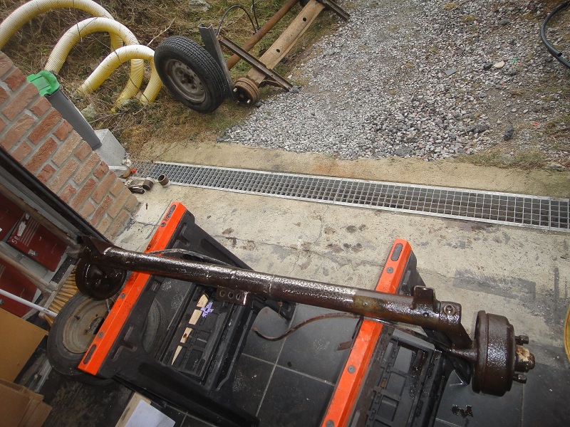

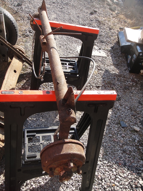

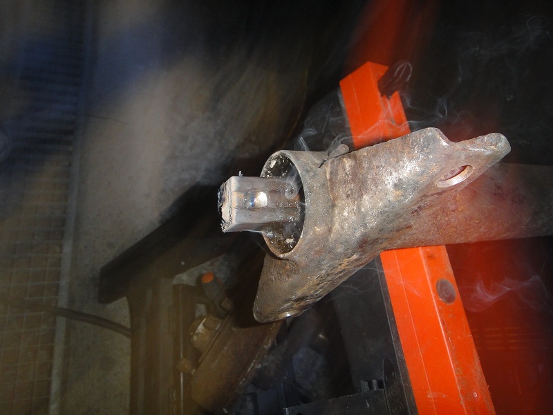

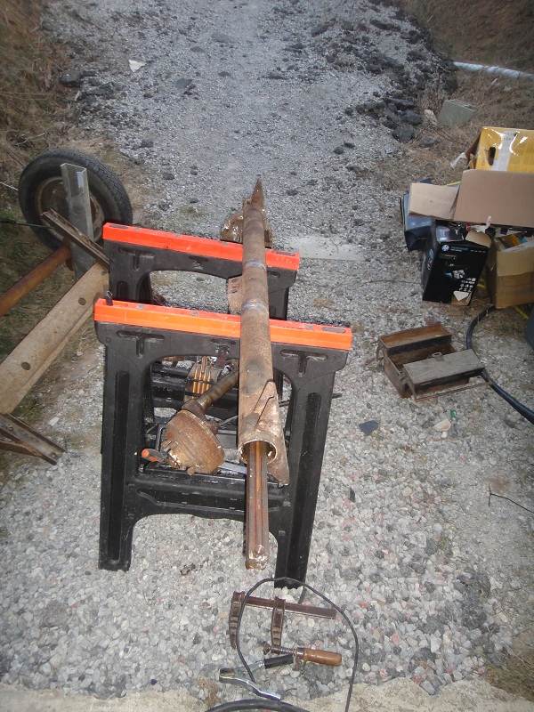

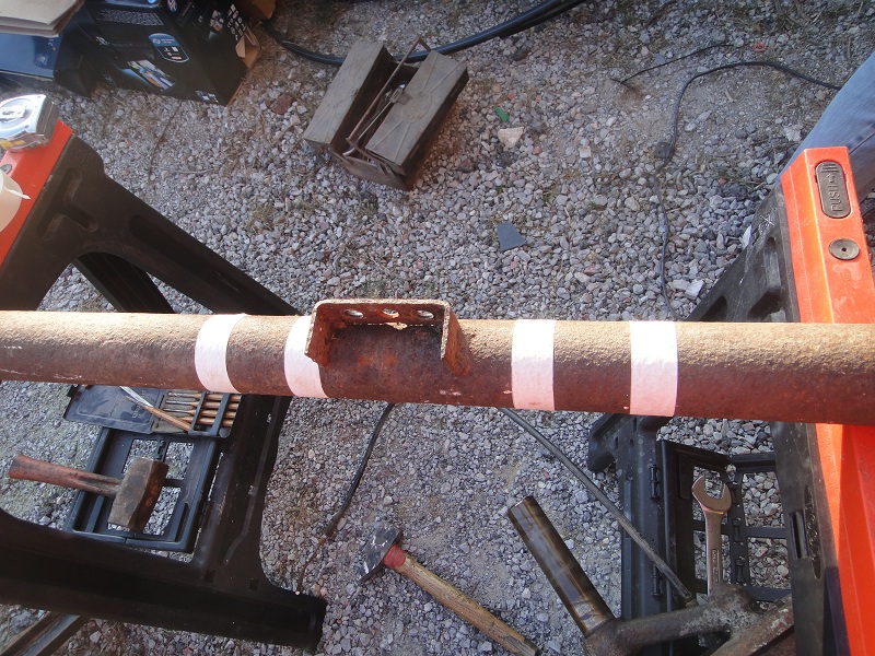

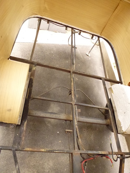

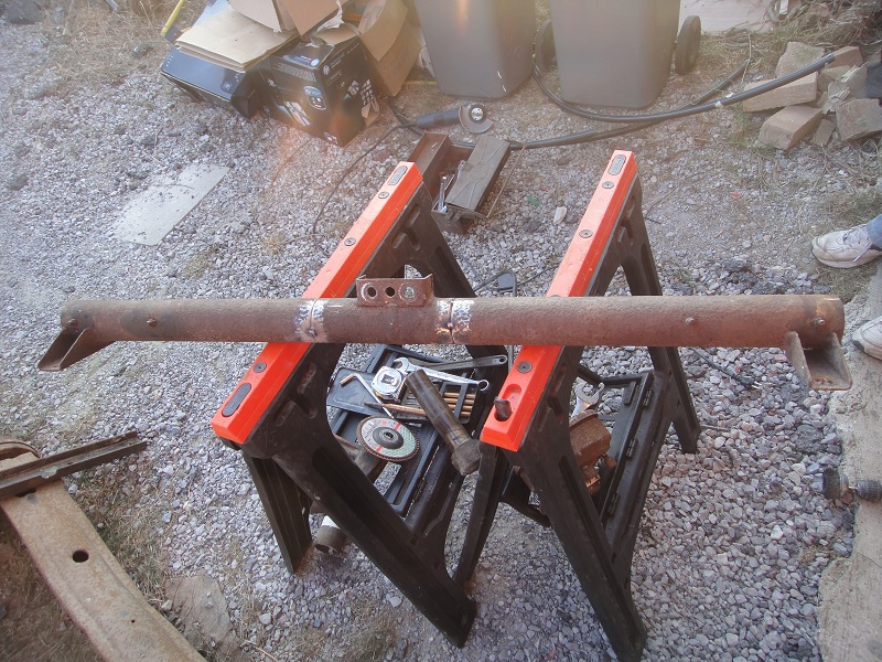

Voila l'essieu est viré , je continue le nettoyage du chassis pour passer au traitement

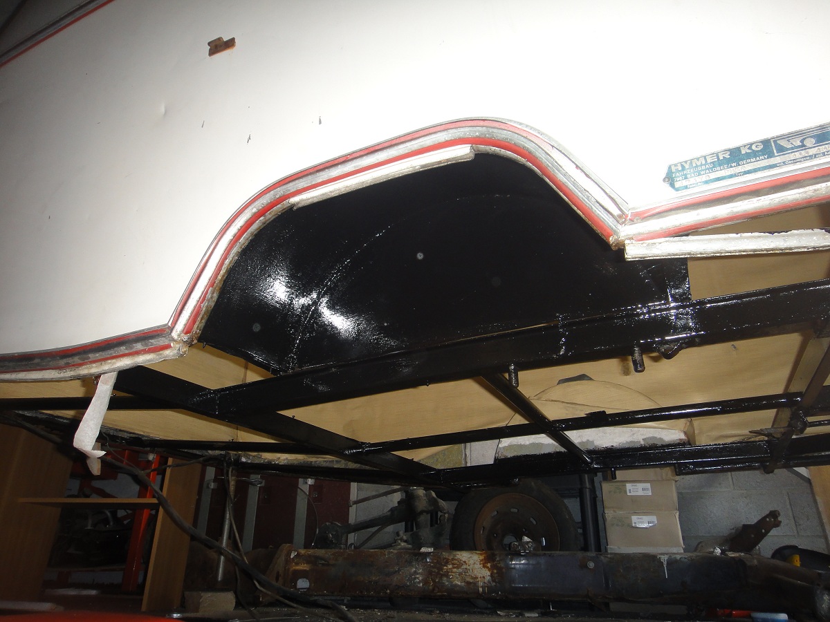

Re: Ma Puck de 67

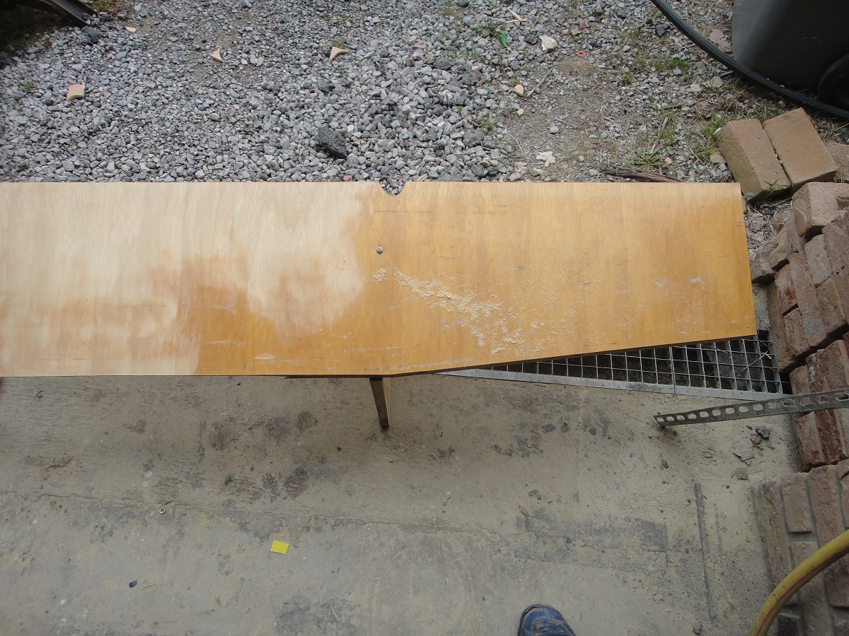

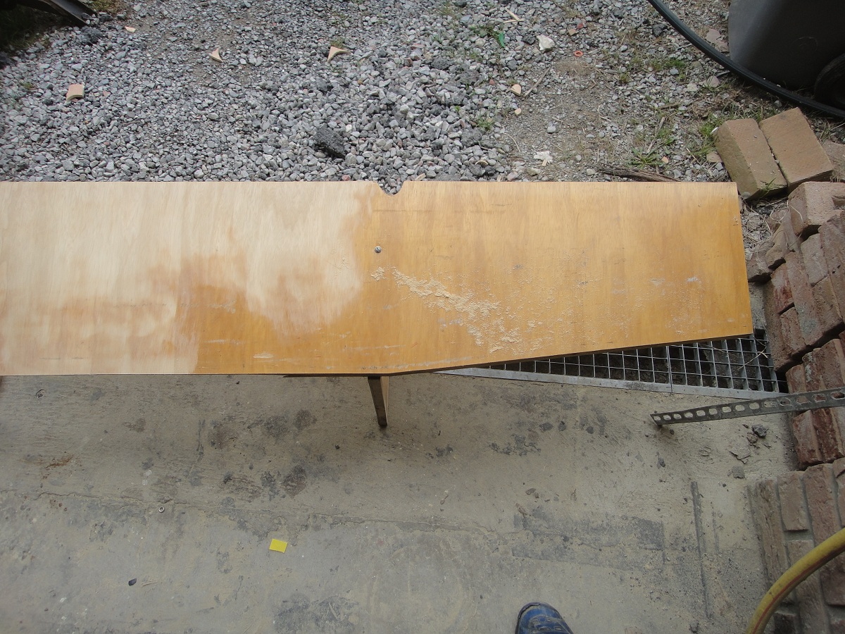

Ca fait un moment que j'ai pas poste, la suite:
changement de l'essieu ( en attendant d'avoir le vrai modele), on en a adapte un de meme caracteristiques (juste recouper en largeur, 17 cm de trop), nikel on arrive a la hauteur d 'origine avec les fameuses roues en 10 pouces en 4 par 100; impeccccc
ensuite coupe du planche et peinture ( reste une couche a mettre car la peinture est longue a secher)
et poncage des meubles ( l'ancien proprio avait du revernir sur l'ancien vernis, ca me plait pas :evil: du coup je ponce a nu et JE vais revernir),que c'est long....
voici quelques photos:

Je me pose la question en voyant tes photos d'essieu bizarroïde, c'est bien un essieu de Renault 12 qui équipait ta cara et sans suspension!!!!
Je me demande bien qu'est ce qui a bien pu conduire a équiper une cara avec un essieu sans suspension??
as tu une réponse à cela ?
Sinon beau travail sur la caisse qui semble encore saine, mais chapeau pour la soudure du nouvel essieu après raccourcissement, j'espère que tu es sur de ton fait! car c'est l'essieu la pièce la plus soumise aux efforts sur route..
Au plaisir de te lire et bon courage pour la suite .

A bah voila merci bien , je me demandais d'ou il venait l'essieu mais j'avais pas trouve de réponse juste qu'en effet les jantes étaient de renault, en trois trous.
Par contre pas de réponse sur la modif ( le pourquoi du comment ?????) mais je me doutais que ça n'allait pas d’où la recherche d'un autre essieu avec le même système et empattement.
La soudure a été faite par un ami qui maitrise la soudure ( il a déjà raccourcit des essieux de cox encore plus soumis a la route ) , car si c’était moi qui avait soude je pense ne pas être arrive a la rue avec une caravane entière.....
la ça me motive de voir les meubles comme ça . le top ça sera quand le châssis sera remonte

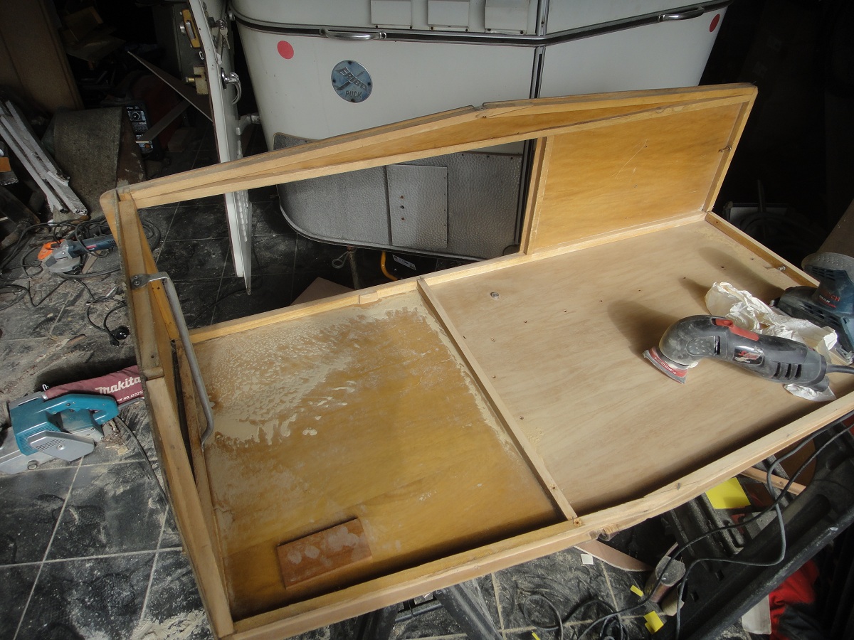

Re: Ma Puck de 67

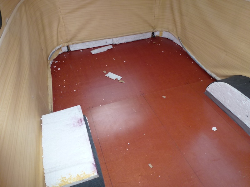

3 couches de vernis avec poncage entre deux.
voila le plancher :
il est solidement vissé sur l'armature ( 2 foret de 2MM a la poubelle , quel bourrin)
ce matin j'ai coupe le lino et juste pose, pour voir si ça fait classe et surtout se remotiver...
je n'ai pu m’empêcher de juste présenter deux meubles, ça rend comme je le voulais, nickellllllll.
La suite bientôt.
voila le plancher :
La suite bientôt.

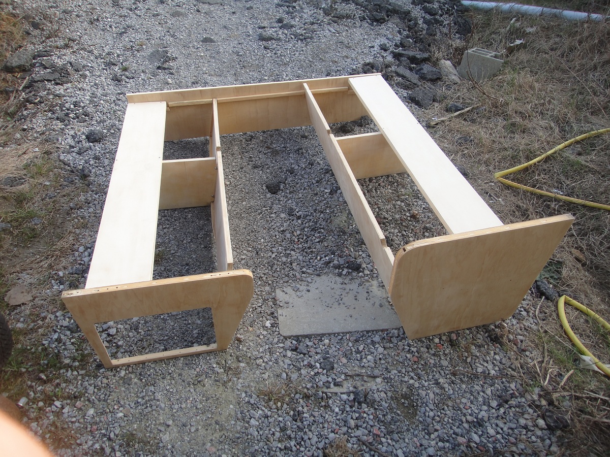

Beau travail!...et quelle motivation pour vouloir remettre à "neuf" cette
Par contre j'ai une petite question, j'ai remarqué que tu avais poncé les meubles afin de les éclaircir.Je suis preneur de ton idée,car j'aimerai faire de même sur ma
Comment as-tu procéder?...ponçage,vernis ou lasure,nombre de couches...
Merci d'avance et bonne continuation dans ta restauration!...

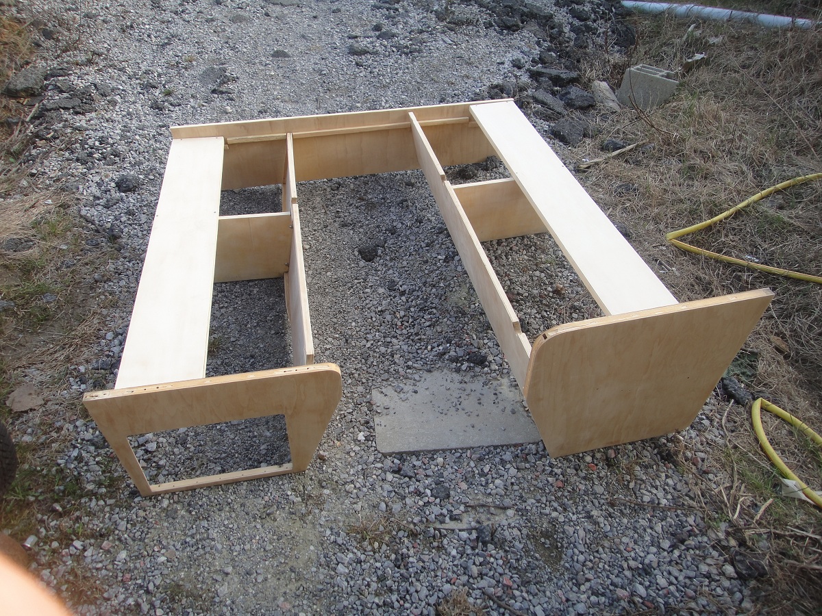

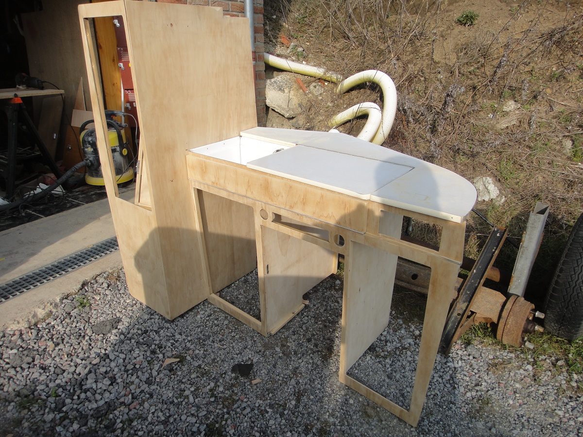

- ophoebus
- Messages : 41
- Enregistré le : mer. 25 janv. 2012 11:49
- Modèle de caravane : Puck
- prénom : fred
- Localisation : 59
Re: Ma Puck de 67
J’espère que tu as de la patience car c'est trop long mais ça rend bien je trouve.
j ai commencé par poncer tous les meubles avec du grain 60 puis rebelote avec du 120 ( attention poncer au maximum dans le sens du bois).
ensuite une couche de vernis incolore extérieur ( pour garder au maximum la si belle couleur claire du bois , une fois ponce), 12h de séchage et on ressort du papier a poncer ( cette fois j ai pris du papier a l eau en grain 2000 ) , on reverni , 12h de séchage et rebelote ponçage en 2000 et revernis.
et la t'es content d'avoir enfin fini :-D
