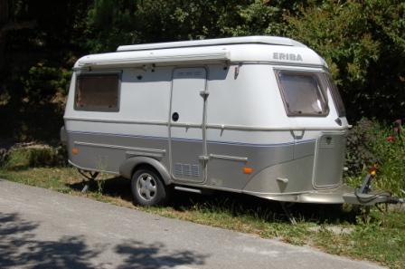

je voudrai percer le toit de mon ériba, pour y fixer des panneaux solaires.
pensez vous qu'il n'y a pas de danger de fragilisation, ou toutes autres mésaventures.
merci
Re: fixation sur toit
Je te déconseille de percer ton toit , tout d'abord pour les fuites mais encore si tu colmates bien .... mais surtout parce que les toits sont quasiment autoportant sur l'arrière , tu as peu d'armatures , alors tu risques de le fragiliser
Je te conseille de coller les supports prévus et passer ton câble par l'écoutille arrière de la toile , dans ce cas tu ne risques rien coté structure

pourtant les fixations amovibles on l'air d'être costaud.

Il est vendu des supports collables, n'est ce pas plus sage ?
En effet, cela peut répondre à bien des interrogations.
Si par malheur, tu frôle un obstacle ( linteau, portique, barrière de péage, ...) ne vaut il pas mieux un décollage que d'arracher ce qui constitue le toit ?
Si fixation par vis et silicone adéquate, lesquels choisir ?
Ton toit est en deux épaisseurs de fibre et rempli de mousse de poly-uréthane, donc chevilles expansives pour corps creux. Ou alors avec un bon aimant, il va te falloir trouver les armatures métalliques ( si tu es sur la partie toit ), inexistantes sur la partie réhausse et te fixer dedans.
Pour le passage des câbles il existe des plaques réservées à cet usage que l'on retrouve chez les équipementiers.
Dis nous ton choix et surtout fais nous des photos :amen:

panneaux ( 2) sur la ré-hausse pas de place ailleurs
Dimensions : 1030 x 805 x 35 mm
Poids : 9,62 kg
démontable de préférence.
pour le passage des câbles a définir pas encore étudié la question.mais surement avec support collable
bien sur j'aimerai faire en sorte que mon : eriba : souffre le moins possible de cette installation en vue d'une revente éventuelle.
pas de photo actuellement rien que de la prévision.
juste une photo de l'état actuel.

Nous avons installé un panneau solaire sur la Troll (mais la réhausse doit être plus petite car plus ancienne) derrière la réhausse. Pour nous, hors de question de percer, surtout au niveau du toit! jacky a collé les 4 supports avec de la colle Sikaflex tout comme les supports du store. Nous avons fait environ 5000 km cet été et aucun souci. Le cable passe, comme conseillé plus haut, par l'ouverture arrière de la toile, toujours pour éviter les trous!
Voilà
Emma
