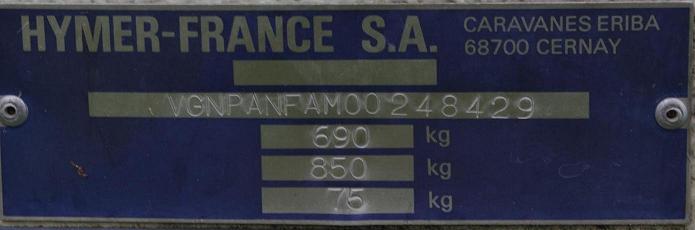

Nous avons mis en vente notre Pan Familia, et oui nous voulons plus grand et pour ce faire nous souhaitons acquérir une Triton, enfin là n'est pas le débat , suite à une question posée par une personne répondant à mon annonce sur le boncoin , je viens de me rendre compte que les poids indiqués sur la plaque fixé sur ma caravane ne correspondent pas à la Pan Familia , je m'explique normalement il est donné pour une Pan Familia 545 kg pour le poids avec équipement de série et 690 kg pour le poids total admissible en charge utile .
Je vous mets une photo de ma plaque :
A votre avis est-ce normal ?

Pas de problème le P.T.A.C. est bien de 690 Kg
Le second est le poids pour lequel l'essieu est homologué, t'en as de la chance, je n'ai pas encore vu ce chiffre . :]

Ok , c'est cool pour les 690 kg donc pas de soucis ;)
forumeribatouring a écrit : Le second est le poids pour lequel l'essieu est homologué
Par concrètement , cela veux dire quoi ?

Je pense que ce doit être un essieu des Tritons anciennes ou équivalent à ceux-ci.
Ce qui compte c'est le 690 Kg
Sinon ce doit être comme certaines Troll affichées initialement à 1000 Kg et qui sur demande des clients ont été homologuées à 1200 Kg

En gros tu as la chance d'avoir une charge utile plus elevée :ange: ET legalement :super:

Je ne pense pas que cela soit une exception. La mienne a les mêmes caractéristiques. ;)
690 kg est le poids maxi autorisé sur l'essieu quand la caravane est attelé (tel que le mesure la gendarmerie)
850 kg le poids maxi que peut supporter l'essieu
75 kg le poids minimum que doit pouvoir supporter l'attelage du véhicule tracteur.
Beaucoup d'attelage vendu dans les centres auto ne sont homologué que pour 50kg, voir plaque de l'attelage.
