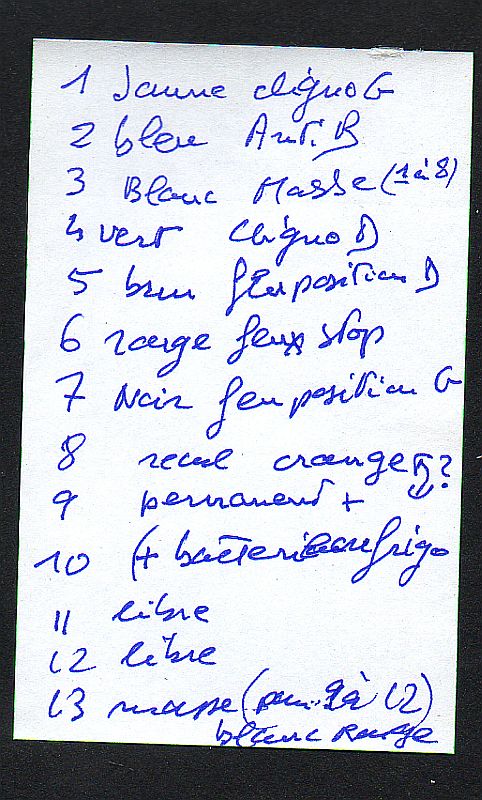

je viens de faire un essai du branchement du faisceau effectué par peugeot sur le 5008 que nous venons d'acheter avec l'Eriba, et la mauvaise surprise . Voiture moteur coupé je n'ai pas d'éclairage intérieur de la caravane,par contre dès l'instant ou le moteur tourne il y a de la lumière dans la caravane.Tous les feux par contre fonctionnent correctement .Merci de vos réponses pour que je puisse dire au technicien exactement

Bonjour et meilleurs voeux à tous
Je reviens vers vous car mon problème n'est pas résolu.
Je viens de faire des controles :
plot 10 et 11 moteur tournant courant arrive
.plot 9 et 13 voiture fermée le courant arrive.
J'ai donc branché la caravane ,la voiture fermée et la le frigo fonctionne mais pas d'éclairage et de pompe à eau.
Dès que je remets le moteur en route tout fonctionne.
Merci pour vos lumières.

Bonjour Atchoum
Pour être sûr de ce que tu as utilise un voltmètre :
a/ moteur éteint :
tu devrais avoir entre les plots 9 (+voltmetre) et 13(-voltmetre) = 12V
ça correspond bien à une + permanent branche directement sur la batterie (attention donc a la charge dessus pour pas se retrouver batterie vide au moment de redémarrer )
b/ moteur allumé :
entre les plots 10 (+voltmetre) et 13(-voltmetre) = 12V
ça correspond au + de charge ( c'est a dire quand l'alternateur fonctionne donc voiture en route pour recharger une batterie supplémentaire dans la caravane )
sur certain cablage on trouve aussi la borne 11 qui sert de masse pour la borne 10 ( en plus de la 13 )
Donc si tout ça est correct sur ta voiture tu es bien cablé. Tu peux vérifier le reste avec le lien quelques posts plus haut.

le frigo ne doit pas fonctionner si moteur ne tourne pas !!!!!(risque de plus repartir...ca m est arrivé)
donc tu est branché a l enver !!!!

bonsoir ,
vous dites que le 9 et 13 correspondent au + permanent direct batterie , le 10 et 11 moteur en marche il y a du courant donc cela correspond bien au branchement standart. Alors le problème ne viendrait pas de la : eriba : ?

Je dirai que ton branchement coté caravane est inversé ou coté voiture je n'ai plus le shéma en tete
Le + permanent est toléré pour les éclairages et le + après contact uniquement pour le frigo

Bonsoir ,
après avoir testé ma prise de voiture avec des moyens rudimentaires(2 morceaux de fils et une ampoule) j'ai constaté que le branchement fait par Peugeot est conforme. Donc je suis allé chez le concessionnaire ERIBA pour avoir plus de renseignements .
Ils ont de nouveau contrôlé la voiture.
La réponse a été que le branchement est conforme donc inversé les fils 10 et 9 et 11 et 13 et tout devrait fonctionner.
Je suis rentré à la maison ,j'ai effectué les inversions et tout fonctionne. Problème solutionné et merci pour vos réponses .

Bonjour à tous :hello:
Merci disco2magoliv pour ta réponse :merci: On va se retrouver entre Eribistes une semaine à Chateaudun avec le club Eriba Ile de France, puis une semaine à Aze avec le club Eriba centre-Auvergne et enfin une semaine à Aubenas avec le club Eriba Sud-Est.
C'est bien le diable si je ne rencontre pas quelqu'un qui s'y connaisse comme toi :super:
Je met le scan du bout de papier concernant les connection de ma prise 13 broches côté caravane tel que donné par le vendeur. Tout renseignement complémentaire sera bon à indiquer au bon génie que je finirais bien par rencontrer :flow: :loving: :pasvu: :pendu:
le sesame ?
le sesame ?
BRANCH 13 BROCHES.jpg (109.18 Kio) Vu 28735 fois
Amicalement, Jeanpi

Jeanpi a écrit :Bonjour à tous :hello:
ce devrait être ça qu'il faut :super:
voilà ce qui est "normalisé"
Jeanpi a écrit :Tout renseignement complémentaire sera bon à indiquer au bon génie que je finirais bien par rencontrer :flow: :loving: :pasvu: :pendu:
Tu en trouveras surement un, le forum en est doté ;)
