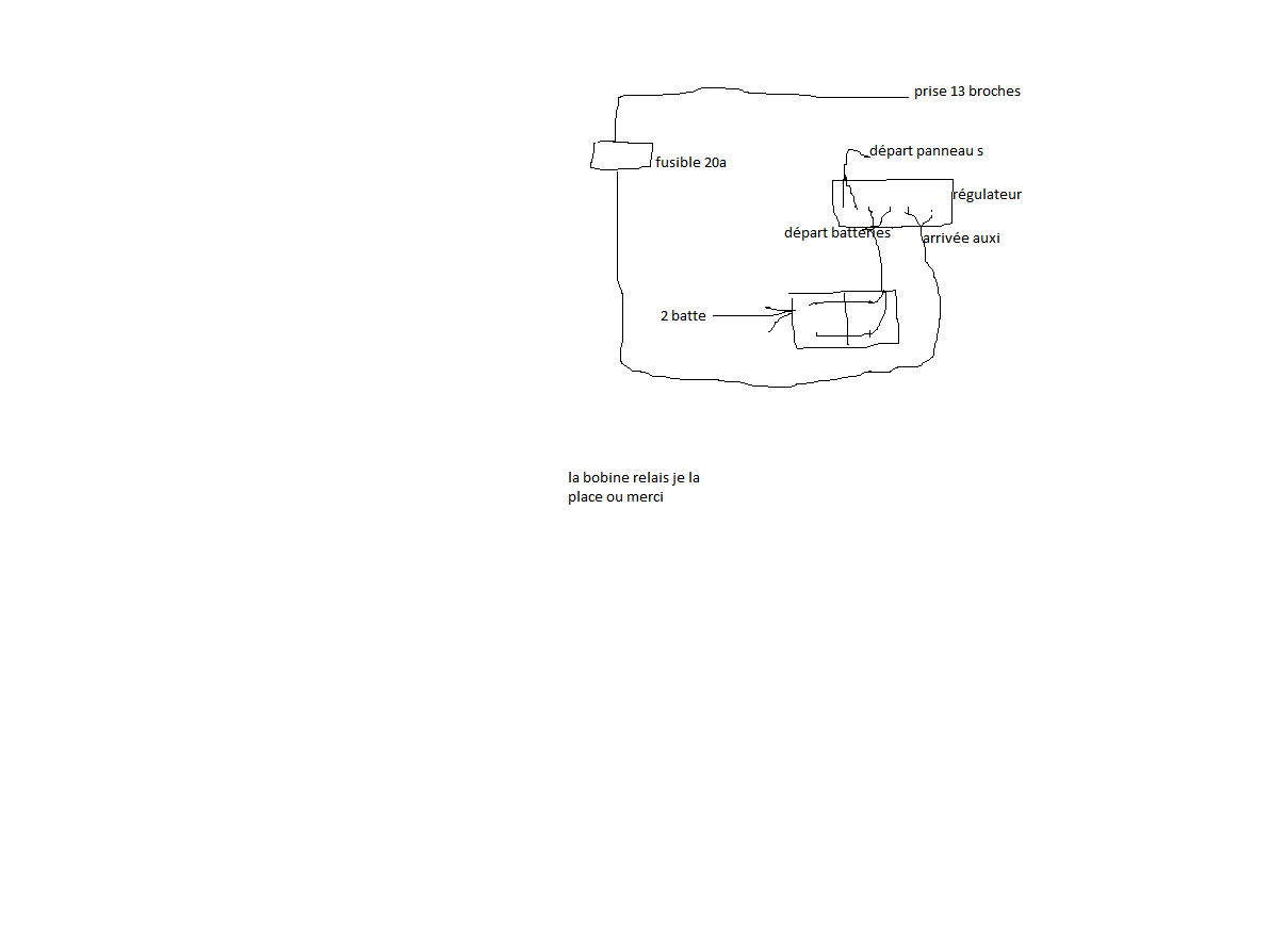

disco2magoliv
Messages : 829
prénom : Dany & Pascal
Re: teste d'un regulateur juta mppt 20
Mathieu a écrit : a droite sortie 12 v j'y ai branché un poste de voiture .
les voyants a gauche rouge le capteur solaire charge , milieu ne s'allume que si le régulateur se met en sécurité, a droite voyant vert batteries chargées.
voila.
merci encore
Donc ça ne coupe que le poste de voiture et cela n'évite pas les décharge profondes, je suppose que ta cara est raccordée directement sur la batterie.
Si tu veux protéger contre les décharges profondes, tu mets là ou tu as raccordé ton autoradio la bobine d'un relais 30A.
Et sur le + 12v de tes batteries, tu insères le contact du relais entre les batteries et ton install (avec ton fusible 20A).

Mathieu
Message non lu par Mathieu »
re bonjour
désolé mais mes connaissances d'électricien reste très succinct bobine relais 30a la je coince un peu même bcp .
que viens t'il faire ici . un petit shéma m'aiderai bien.
voilà un shéma très approximatif de ce que j'ai compris .
merci
