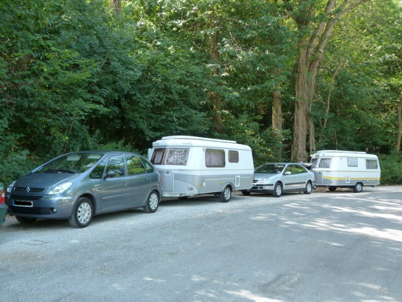

Mon expérience de tractage d'une : eriba : Troll 550 GT de 2004 (PTAC 1100 kg) avec un Xsara picasso de 92cv qui a un couple de 214 Nm.
Trajet moitié autoroute et moitié nationale ou départementale du Nord de la France jusque dans le Gers distance environ 900 km. Pas de grosses difficultés à franchir.
Vitesse sur autoroute entre 90 et 105 km/h plus quelques pointes pour doubler les camions. Consommation moyenne : juste un peu moins de 8 litres :super: .
Quelques "rétrogradages" en 4ème voire en 3ème pour ne pas fatiguer le moteur dans les montées.
Globalement 92 cv c'est suffisant mais un peu juste pour "en garder un peu sous la pédale".
Xsara Picasso HDI 92 cv avec Troll 550 Gt + C5 110 cv avec Triton Jubilée
