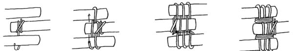

Tête de Bigue
Le nœud de tête de bigue est utilisé pour faire des trépieds. Ils sert à maintenir les trois perches assemblées l’une à l’autre.
Il faut d’abord commencer par mettre les perches tête-bêche. Le nœud se débute par un nœud de cabestan sur la perche du milieu.
Puis on fait trois ou quatre tours pour enserrer les perches. On fait ensuite des tours de force pour serrer le tout et on termine par un nœud plat.
Il ne reste plus qu’à mettre les perches en trépied.
