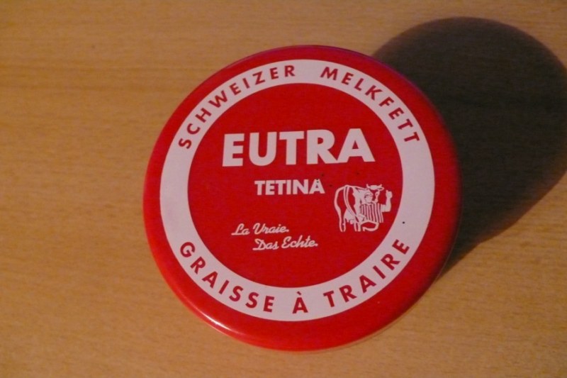

Bonsoir Alain, l'heureux propriétaire :glups: de quoi occuper de longues soirées d'hiver :ghee:
Pour la graisse tu en trouveras dans les GSA = Grande Surface Agricole ex: Gamm Vert
ça ressemble à çà, où plus tôt c'est çà:
eriba 040.jpg (65.35 Kio) Vu 14086 fois

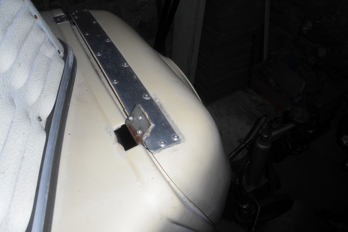

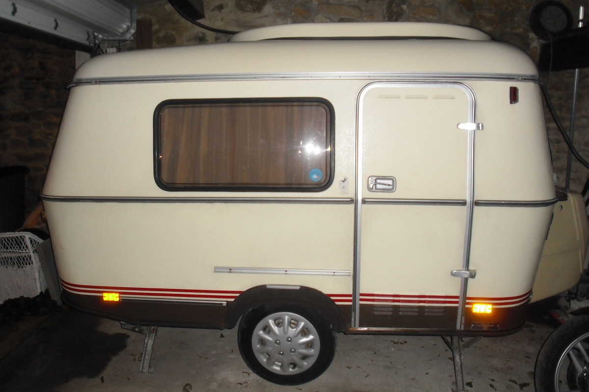

quand pensez-vous!!!!!!dans un premier temps je voudrais réparer le coffre si possible ,voir le changer mais je crois un peu cher? il y a une batterrie dans ce fameux coffre pour alimenter en 12v la : eriba : en sauvage ,comment charger cette batterie?, avec un panneau solaire? mais quelle dimension! si un de vous a une : Photo : j'ai hate de partir en we avec a +alain.
LA VOILA.......
LA VOILA.......

Bonsoir Alain.
Pour les charnières (sachant qu'un coffre coûte dans les 270/300 roros), tu as plusieurs possibilités :
Faire faire une réparation avec de la fibre de verre ( club canoë )
Ou toi même, tu mets une barre (aluminium) en travers à l'intérieur plus large que la longueur de ta demi-charnière, tu la colles au Sikaflex 221 et tu la fixes avec des rivets pop, tu fixes ta charnière dessus et tu fignoles (maquilles) les parties déchirées et rivets pop avec du Sika 221...
Je laisse les pros du 12v te conseiller.
BINBIN.

ok merci je cherche un club de canoé prés de chez moi.....faudrait-il que je mette le message sur le bon index du forum!!!binbin quand je serais en possesion de cette fameuse graisse a traire je la passe avec un chiffon sur tout les joints? a+
Messages : 12261
Re: Douches
zoumai a écrit :ok merci je cherche un club de canoé prés de chez moi.....faudrait-il que je mette le message sur le bon index du forum!!!binbin quand je serais en possesion de cette fameuse graisse a traire je la passe avec un chiffon sur tout les joints? a+
Bonsoir Alain, avec un pinceau ça le fait bien.
faits tous les joints, portes, baies, trappes W-C/coffres, joints cassette W-C, j'en oublie sûrement ?...
