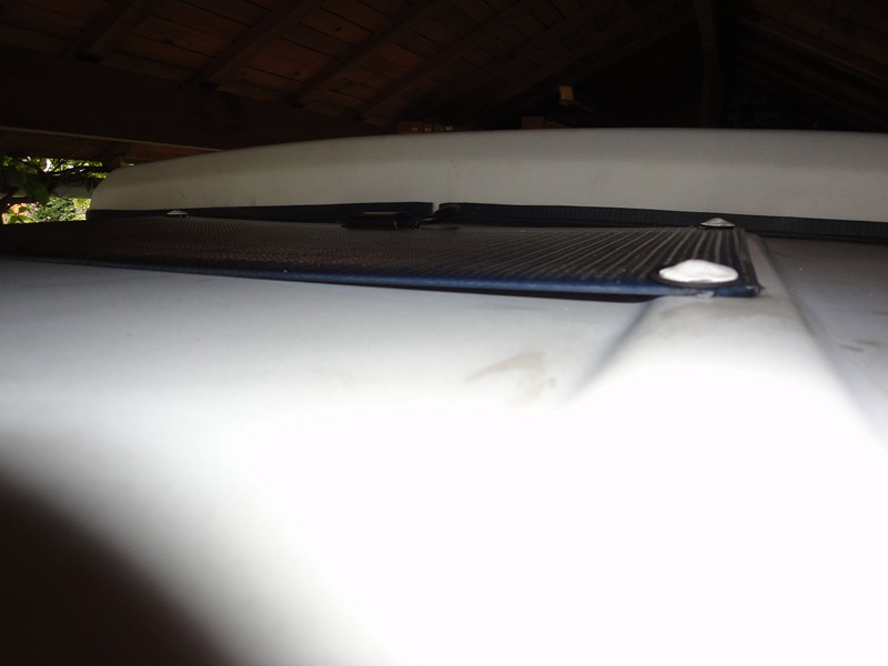

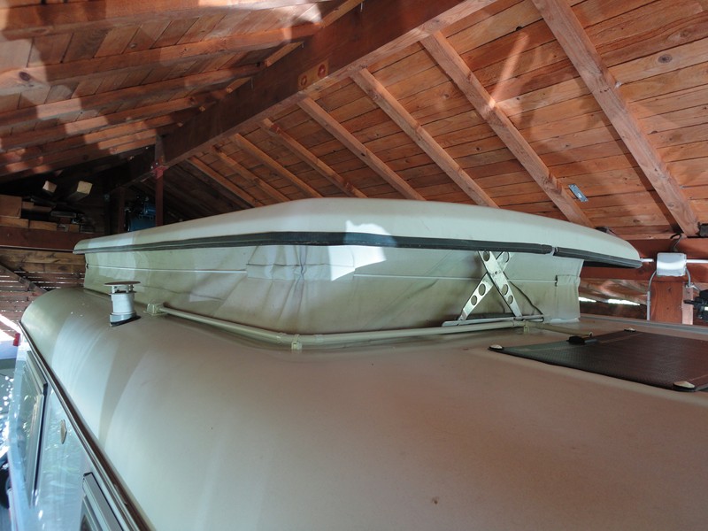

salut a tous

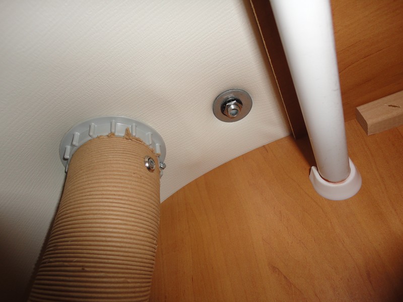

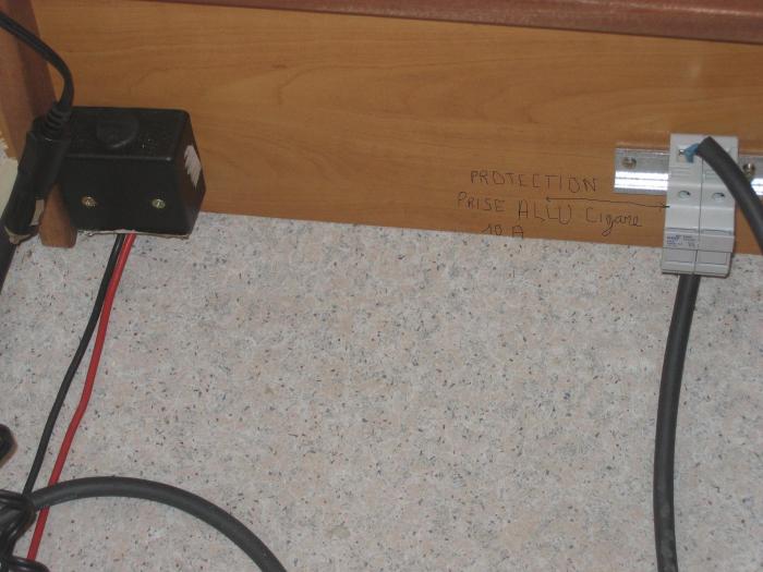

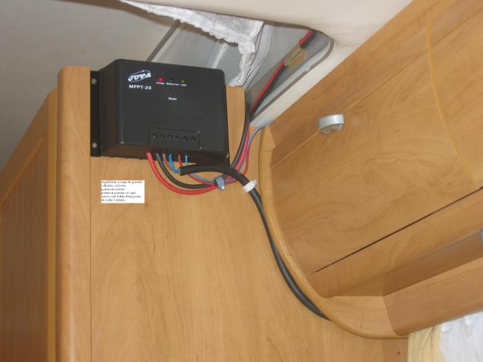

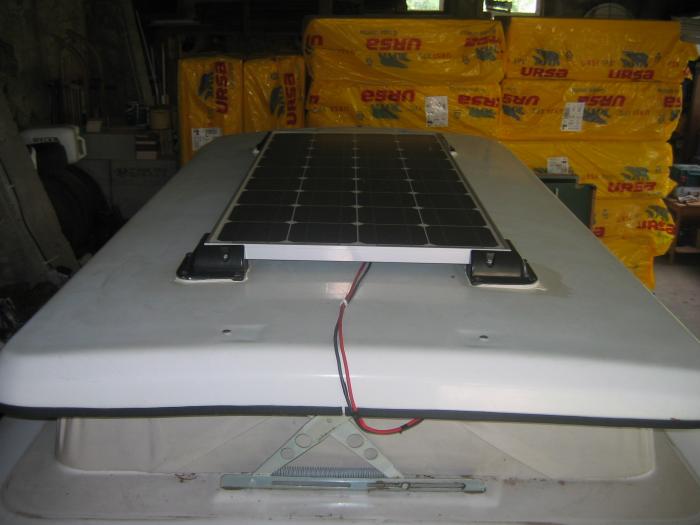

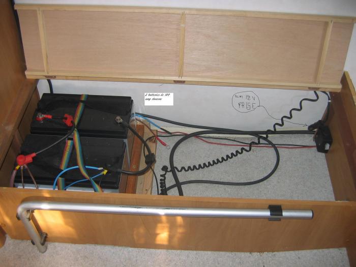

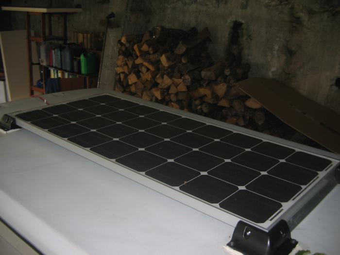

voila enfin quelques photo de ce panneau solaire.
panneau de 130w
2 batteries solaires de 100amp chacune
et un régulateur de charge mppt 20 ampères
sachant que le régulateur augmente la puissance de 30p/100
les fils pour l'allim générale est en 6, et le reste en 2.5 .
panneau de 130w

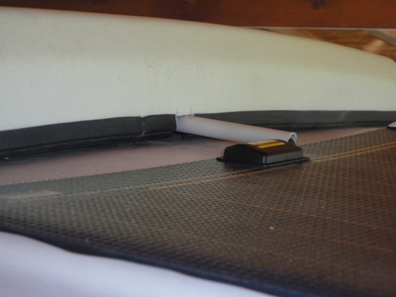

Bonjour ,
Bonne installation que j'espère efficace.
Par contre,les fils passant sur le toit doivent impérativement être protégés par une gaine
Est ce une installation provisoire de test ?Si oui,pas de souci,teste bien,si non,tu as obligation de mettre une gaine de protection

salut
les fils sont en principes a l'épreuve des uv .mais je pense que je les protègerais .
le 1er teste a été en Espagne sur 5000 km.
et l'ensemble ma donné entière satisfaction,en fonction de mes besoins.

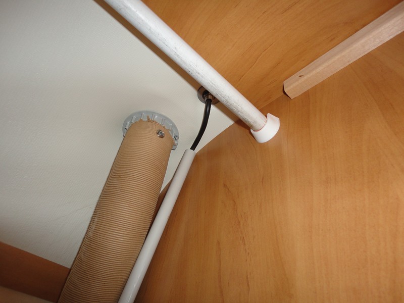

Re: La pose de mon panneau solaire
Ce ne sont pas les UV qui me font peur!Ce sont plutôt les agressions mécaniques style gravillons,branches d'arbres et tout ce que nous pouvons rencontrer en roulant !
salut,
un passe toit et un bout de câble "Hart use" serait encore mieux

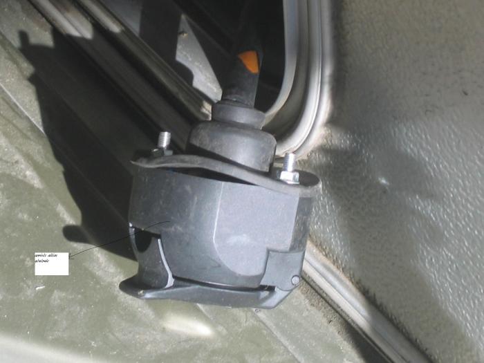

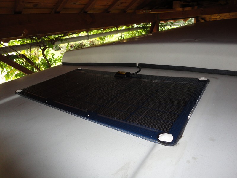

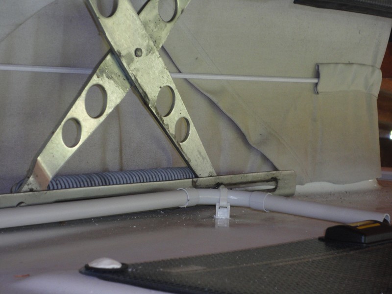

pose d'un panneau solaire de 100 watts sur troll 530
materiel prevu pour les voiliers,epaisseur reduite et resistance aux frottements
branches ect....
on bricole pour la saison prochaine
christian
branches ect....
christian
- DSC03542 (Copier).JPG (111.81 Kio) Vu 26184 fois
- DSC03543 (Copier).JPG (58.64 Kio) Vu 26184 fois

Beau travail Christian, encore un sujet qui va intéressé "Alain", il se reconnaîtra...
percer le toit est toujours délicat :risque de fuite 'ou fissure après perçage.
moi je pense que si un jour je met un panneau solaire .
je ferai un système pris sur le rail devant sur un châssis tubulaire en allu avec deux pieds reposant sur le toit avec des ventouses pour les chocs et fixation du panneau solaire avec descente du câblage dans une tubulure pvc
qu'en penser vous ?
une idée facile a réaliser je pense .
mais ceux qui ont déjà réaliser la pose de panneau solaire vont vite me démontre qu'il a un problème a mon idée!
qu'en penser vous ?

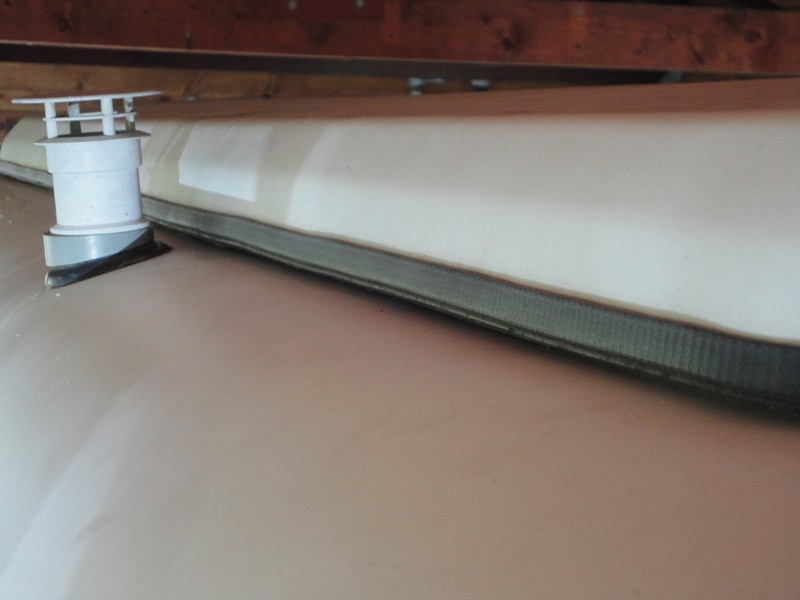

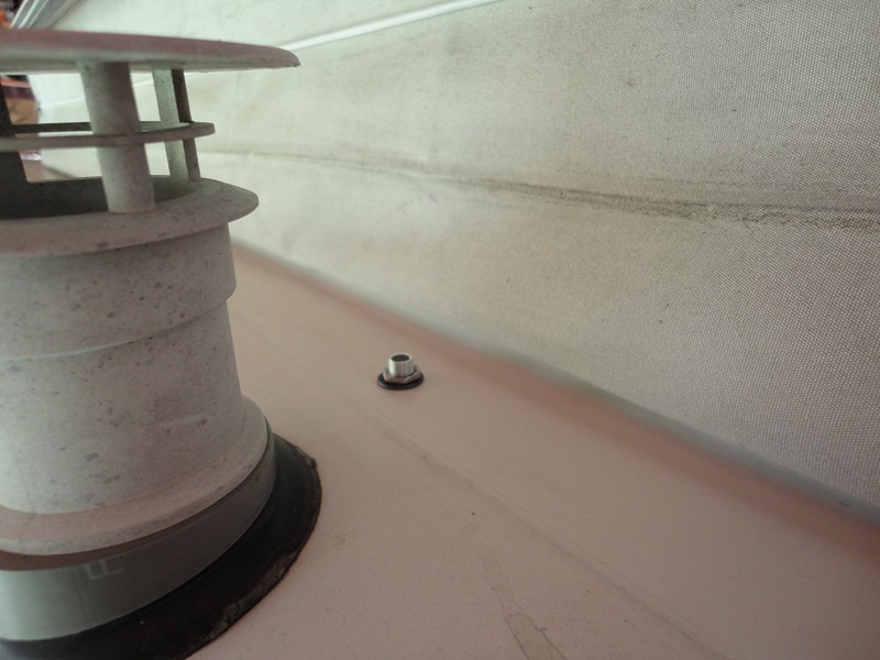

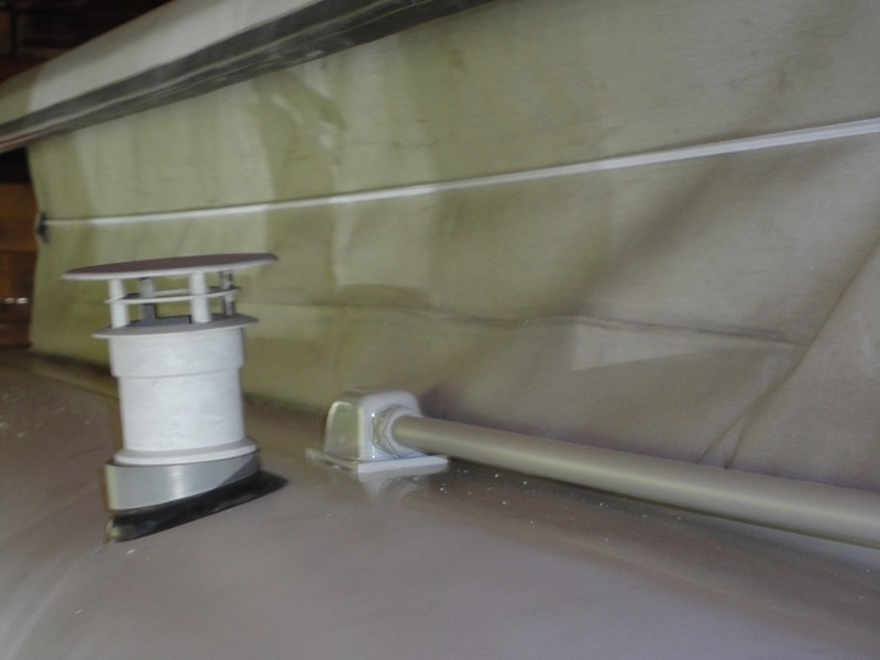

Petite remarque, mis à part qu'il manque une gaine de protection des fils, il serait bon qu'ils passent juste au centre du champignon, là où il n'y a pas de joint ce qui éviterait de les écraser lorsque le champignon est fermé, quitte à mettre un coup de lime queue de rat si besoin.
Un conseil utilise du silicone blanc, il vieillit mieux que l'incolore comme tu peux en juger sur les photos.
Champignon ouvert
Champignon fermé
Quant à percer le toit pourquoi ne pas le faire dans un endroit qui est protégé par le champignon et caché lors de sa fermeture, avec un presse étoupe monté avec colle silicone, le fil arrivant dans un placard de pavillon au dessus de la cuisine.
La partie raccordement electrique est en cours. Effectivement
il y aura une gaine de protection pour le passage je suis encore
a la recherche de la meilleur solution pour le percage du vaigrage
interieur
la suite dans quelques semaines travaux en attente
amicalement
christian
interieur
amicalement
christian

Mathieu
cc a ts
pour le passage de mon câble, je l'est effectivement passé au niveau des joints du champi, après un légère entaille.
mon System est installé maintenant depuis 3 ans et j'en suis vraiment très content.
cette été je suis parti dans un périple de 6000 km au travers de Italie, Autriche, Allemagne, et Suisse, sur 5 semaine 10 jrs de camping
un vrais bonheur.
un vrais bonheur.

Le panneau solaire il apporte juste une autonomie d'eclairage c'est ca?
Mathieu
eclairage pompe a eau machine a café recharge appareil etc etc.........

bjr
pas peser je suppose que l'ensemble tourne au environ des 10 a 12kg .
cela fait un petit contre poids avec le réservoir d'eau qui lui a une autonomie de 60l.
Suite de la pose du panneau solaire
mise en place du cable electrique et percage du toit et du vaigrage
interieur,pose d'un tube fileté pour proctection du cable
Etancheite de chaque trou et vis au syka
christian
christian
C'est trés propre du travail de professionnel
juste une question là ou tu as entaillé pour le passage de la gaine de protection ,ou pose le champignon ;il y a t'il pas risque de pénétration de l'eau?
jean-jaques
Mathieu
impec vraiment très beau travail.
il n'y à plus qu'a l’essayer.
- Messages : 21240
ferrals a écrit :travail
Si il roule, vite en marche arrière, par temps de grosse pluie, peut être, mais la toile du champignon doit être étanche elle, et avec son rebord peu de chance que ça passe.
je suis daccord avec la reponse , car d'origine il y a un espace dans le joint
que j'ai simplement deplacé
je ne connais pas la raison les specialistes doivent le savoir
christian
