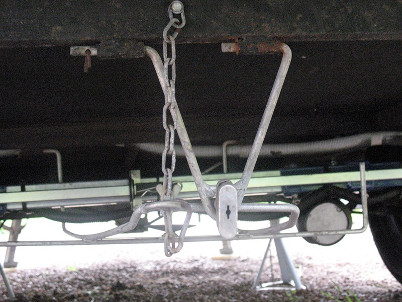

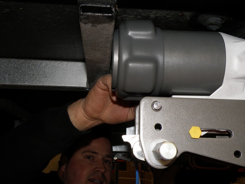

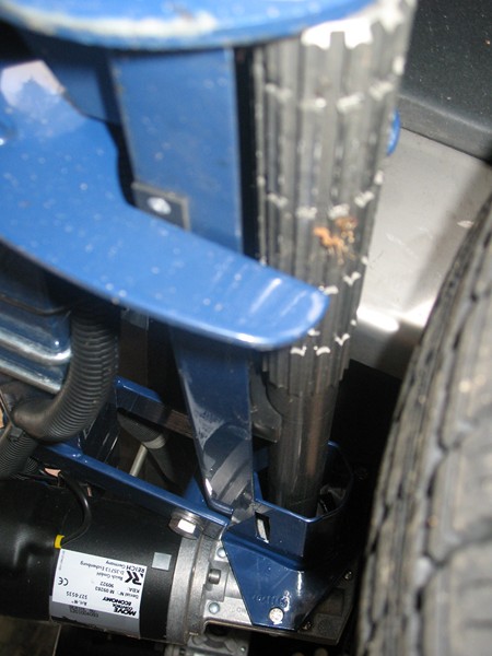

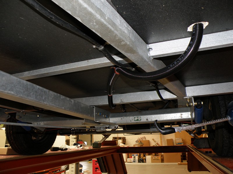

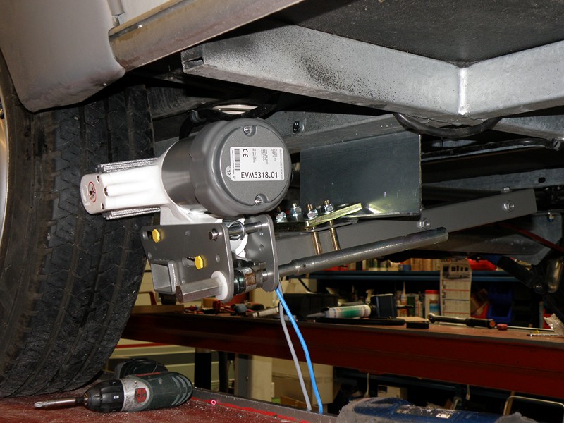

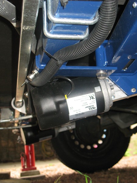

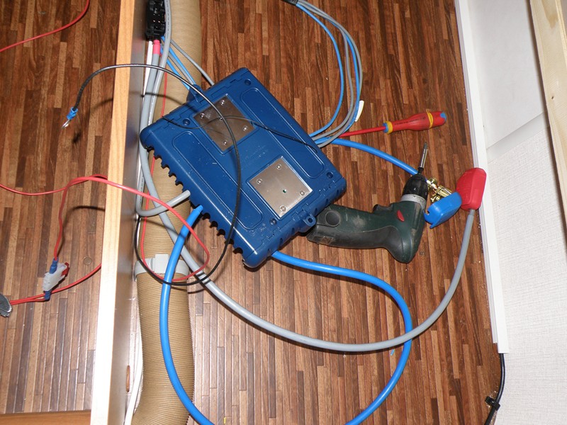

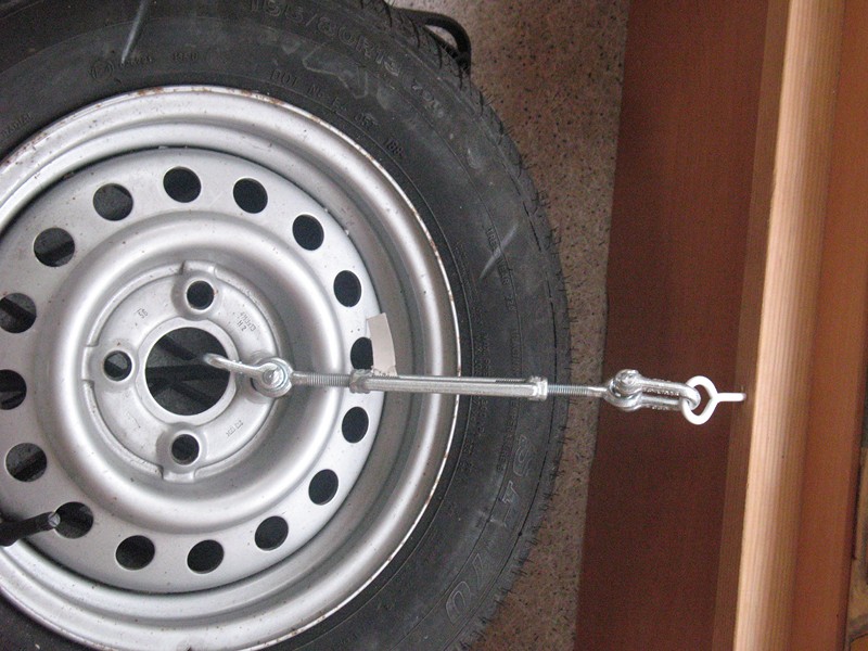

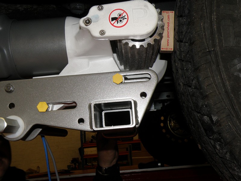

petit complement d infos suite a l intallation d un move control economy de reich
sur la pan = plus de place pour la roue de secours ..pour l instant...(a l interieur)
confection d une rallonge pour pouvoir utiliser le support crick
donc des photos pour illustrer tout ca : eriba : :mrgreen: :loving: :mdr3: :mdr3:
precision 1700€ ttc chez nord sud cara (71) et le sourire de toute l equipe plus 5 jours
en bourgogne , pluie et froid impec pour tester le mover ...c est geant.... :love: :happy1:
jf

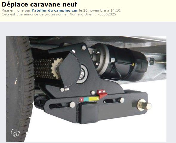

Deplace caravane
vu sur le bon coin qu'en pensez-vous
http://www.leboncoin.fr/equipement_cara ... tm?ca=22_s
Re: deplace caravane
Comme l'annonceur est dans ton coin commence déjà par lui rendre visite ; cela te permettra de voir le matériel et de t'informer sur le prix du montage

Boulhaya a écrit :Comme l'annonceur est dans ton coin commence déjà par lui rendre visite ; cela te permettra de voir le matériel et de t'informer sur le prix du montage
tu enregistres ce lien dans tes favoris
http://www.caravanmoversonline.co.uk/pa ... overs.html
tu fais comme Boulhaya t as dit, sachant qu'il te faut rajouter un certains nombre de fournitures
batterie , coupe batterie , kit spécial chassis Eriba + le montage obligatoirement chez eux la fourchette de prix
devrait être entre 1200et 1500 € .
les chinois arrivent sur ce marché , quelle est la qualité de leurs produits ???
tu ne risque pas grand chose à te renseigner , le mieux c est de te faire établir un devis en fonction de ton : eriba :
Bon courage
jfl

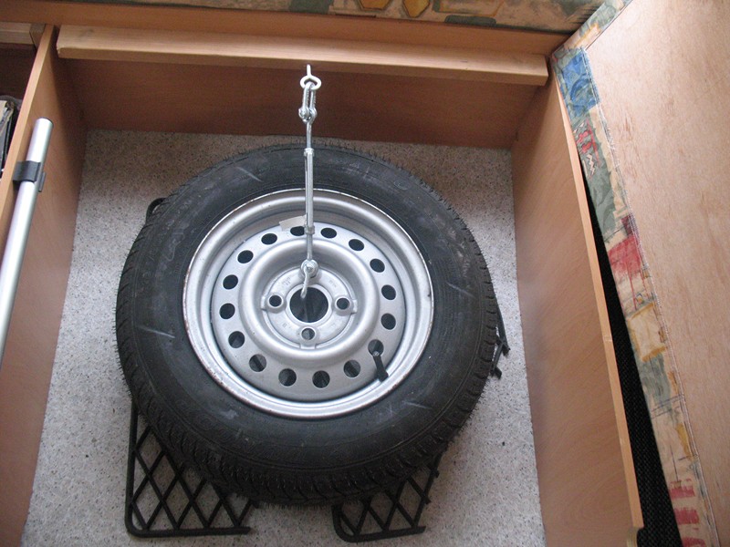

en fait je ne suis pas sûr car il a l'air de se monter au dessus d'une barre. Cette barre est donc plus bas que le mover lui même.
Messages : 4061
Re: Aide à la manoeuvre Moover
indre a écrit :en fait je ne suis pas sûr car il a l'air de se monter au dessus d'une barre. Cette barre est donc plus bas que le mover lui même.
en installant mon mover j ai perdu l usage du panier roue de secours
ceci est le seul inconvénient(sur une familia) , tout le reste c est que du bonheur
nous sommes maintenant nombreux à être équipés à part ceux qui
ont tente l aventure du camper trolley tout le monde est globalement
satisfait et quelque soit le modèle et la marque choisi, les étrangers
sont quasiment tous équipés donc si tu en as envie , fais le ; tu ne le regretteras pas.

Je me demandais justement si tu avais pu récupérer ton panier de roue de secours. Où avez vous pu la mettre finalement ?

Lucien peux-tu me dire la distance que tu as entre la barre ou est fixé le Mover et celle qui supporte le panier de la roue de secours (coté essieu). Je voudrais savoir si je vais me retrouver devant la même problématique que toi ou pas. :merci: de ton aide.
Messages : 4061
orchis a écrit :
lucien79 a écrit :
indre a écrit :Bonjour,
Je vais me renseigner sur le prix de la pose vers chez moi, est ce que n'importe quel garagiste ne peut pas le faire ?
theoriquement oui, tout bon bricoleur peut le faire
s adresser a un concessionnaire caravane en théorie c est un plus
surtout s il en pose plusieurs par an; en 2011 j ai été en rapport
avec Pascal caravanes 37270 Athee/cher tel 0247502223 pour la pose enduro mover
l avantage ils ont fait toutes les recherches pour les chassis Eriba
je peux te scanner en mp si ça t intéresse. ils semblent tres serieux et pas trop eloignes de ton departement...

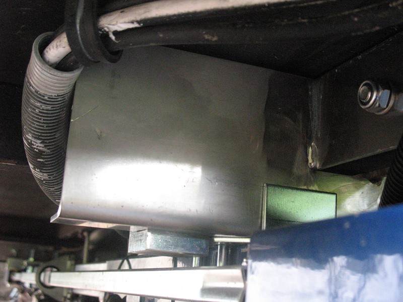

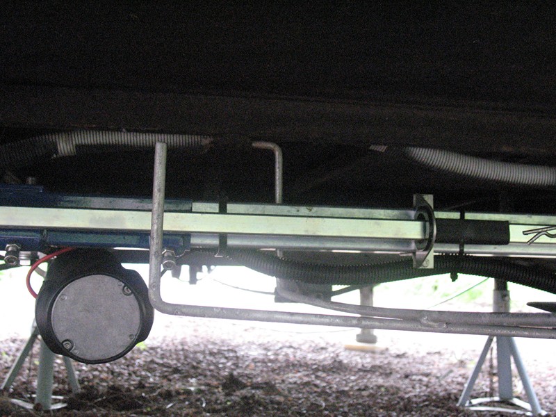

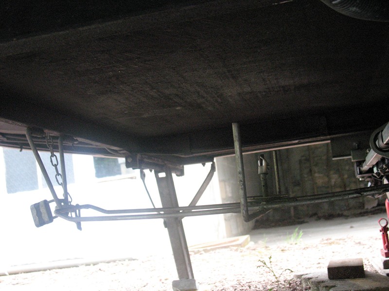

sur une triton aucun problème le châssis faisant + 50cms
sur une familia ça se joue à moins de 5 cms et c est un rageant je cherche une solution
pour réimplanter la roue de secours dessous.
sur la 3eme photo on voit que les barres du mover travers l espace d implantation
IMG_0462 [800x600].JPG (111.36 Kio) Vu 42269 fois
IMG_0464 [800x600].JPG (62.34 Kio) Vu 42269 fois
IMG_0465 [800x600].JPG (107.29 Kio) Vu 42269 fois

C'est ennuyeux, cette histoire de roue de secours. Elle ne loge pas dans le coffre sous la banquette ? Autant la mettre dans le coffre du tracteur s'il y a la place.
Je vais peut être attendre l'été prochain et essayer de monter ça moi même.
Où as tu trouvé les platines adaptateurs ? je ne les vois pas à moins de 129 euros. http://www.caravanmovershop.fr/fr/Reich ... -serie.php.
D'après tes photos je vois que les moteurs sont vers le bas alors qu'on peut aussi les mettre vers le haut. Je pense malgré tout que ça ne fera pas gagner un centimètre par rapport au panier de roue de secours.

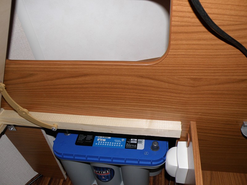

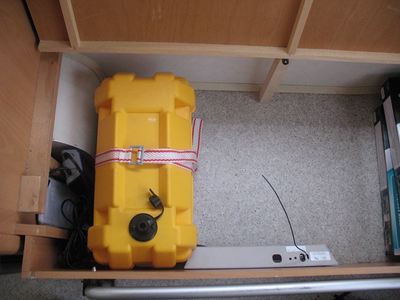

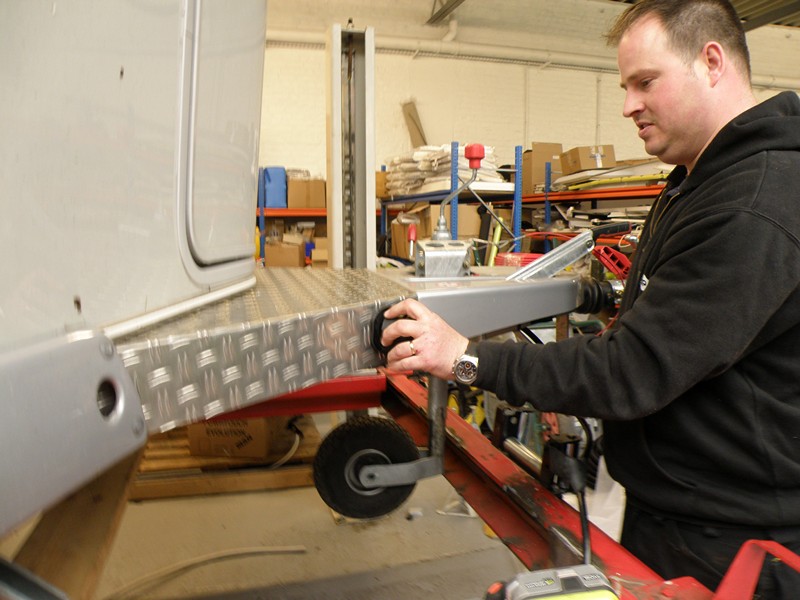

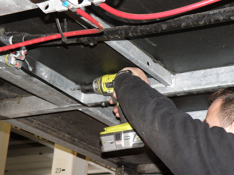

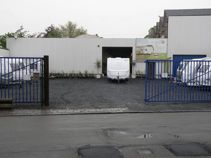

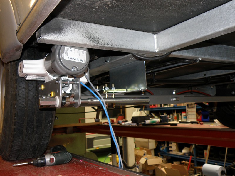

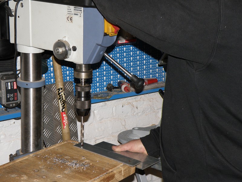

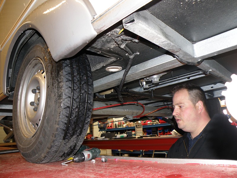

Juste pour faire plaisir à quelques un, intéressés par le montage du moover, moi je sais pas le faire alors je suis allez voir un pro et j'ai, avec sa benediction, fait quelques photos du montage qui parrait très facile lorsqu'on connait.
Monteur: Europa caravans
Adresse: Belgique
Marque: Powrmover Evo (commande manuelle)
Batterie: optima 55Ah( j'ai pris l'option 75Ah)
Chargeur: 5Ah(avec l'option batterie 75Ah c'est un 10Ah d'office)
Voltmètre: pour voir si la batterie n'est pas trop déchargée
Prix: voir la facture
Montage: Très très professionnel.
De formation électricien, il vend environ 700 à 800 moover par an.
Il monte différentes marques sur toutes caravanes.
Je ne suis pas payé par lui mais quel plaisir de voir travailler un type qui connait son boulot ! ! ! !
Photos
voilà son tracteur
voilà son tracteur
l'atelier, le magasin et l'exposition, puisqu'il vend aussi des cara
montage sur le pont avec un treuil

perçage des platines faites "maisons"
Chef Heidi au boulot( son épouse)
David le patron, mécano, monteur,électricien etc...

Instalation des moteurs sur les platines
la cale de 19mm fournie par le constructeur
Ca passe tout juste ! !
Hauteur mini 20 cm de dégagement grace ausi à la roue de 14''
serrage à la clé dynamo
ne pas oublier de monter les contre cales afin d'eviter le recul des pièces d'adaptations
montage des caches
montage des caches

la batterie Optima 75 Ah montée très en avant dans le coffre

Merci pour ce reportage complet et le plaisir de voir quelqu'un travailler avec le :) , une fois : DrapB :

Merci de ce reportage autorisé par un professionnel qui semble ne rien avoir a cacher.
Travail soigné, avec un échange sympa entre vous, semble-t-il, atelier bien outillé, ça à l'air sérieux, si

Et la Belgique on connait maintenant, je note son site internet : europacaravans.be

Une solution vient d'être publiée sur le Bon Coin :
