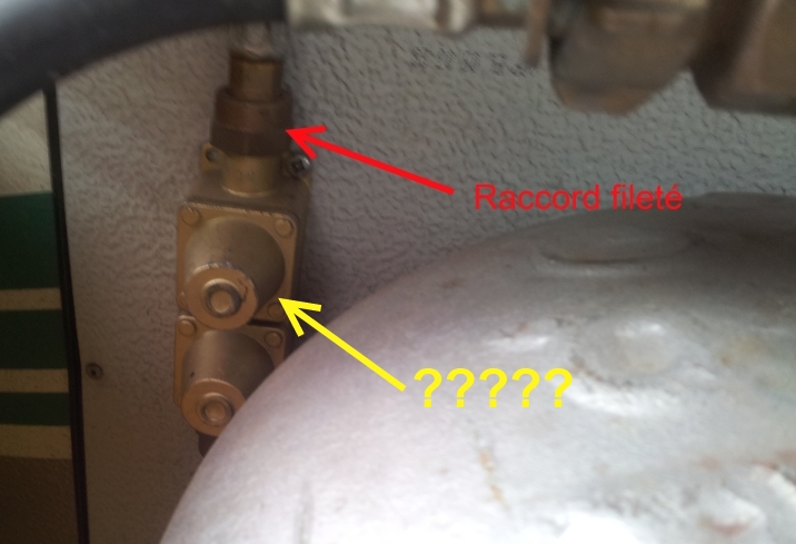

Dans ma Troll, la bouteille est raccordée à une lyre elle même raccordée à l'installation cuivre de distribution du gaz.
2 questions :
le raccord fileté pointé par la flèche rouge est il normalisé de manière internationale, autrement dit peut-on y visser indifféremment une lyre française, allemande, espagnole etc. ? Si la réponse était positive, cela pourrait simplifier le problème d'alimentation dans des caravanes achetées à l'étranger (cas récent de ludovicmax62) (encore qu'un raccord adaptateur est une autre solution)
La pièce laitonnée pointé par la flèche jaune, à quoi sert-elle en dehors de raccorder la lyre à l’installation cuivre ? S'agit-il d'un pré-détendeur ?

Le parallélépipède avec deux troncs de cône couleur or, est un pré-détendeur.
J'ai changé le mien récemment car il fuyait, trouvé à Cernay.

Merci Christophe pour les liens ; j'ai eu la réponse à une de mes interrogations : le filetage du pré-détendeur est du 20x150 en entrée comme en sortie.
Mais est-ce valable pour toutes les nationalités, ou est-ce une norme spécifiquement française ?
