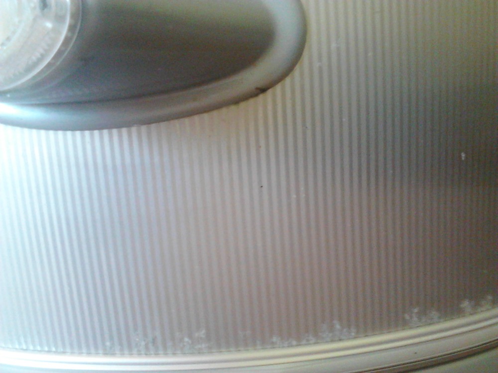

C´est oxyde? Taches blanches
- jamsa
- Messages : 30
- Enregistré le : mar. 11 sept. 2012 21:16
- Modèle de caravane : Triton 2005
- Localisation : Espagne
Il faut reparer? , C´est preocupant ?
- IMG_20130518_163554.jpg (134.97 Kio) Vu 9438 fois

Re: C´est oxyde? Taches blanches
ça semble être une oxydation de la plaque d'aluminium (endroit exposé aux projections d'eau)
Frotte avec un polish anti-rayures, ça devrait partir.
A moins que ça ne soit des projections de graviers qui ont impacté légèrement ta plaque de protection.
(photo peu nette)
Rien de grave.
a+
(photo peu nette)
Rien de grave.
a+
merci, alors ce n'est pas inquiétant , et ¿ne s'étend pas?
- Dams
- Messages : 3083
- prénom : Damien
- Localisation : 13
On dirait un revetement plastique qui s'est abimé
- Messages : 8381
Oui ces pièces s'oxydent et c'est bien une corrosion d'aluminium.
Ce qui est ennuyeux, c'est il me semble sous une feuille de plastique enveloppant ce pare-cailloux.
Je pense qu'un traitement serait à faire avant que cela s'étende sous le rail et pénètre par les trous de vis de ce dernier.
Et quel est le traitement? Merci
- Messages : 8381
Voir avec cette entreprise, super produits
http://www.restom.net/restom-europe.htm
http://www.restom.net/aluminiums-chrome ... 50-228.htm
Je rencontre le même problème. Il ne me semble pas que cela vienne de chocs sur la carosserie car cette corrosion affecte le tour du capot de coffre et rien au centre.
Le premier qui trouve la cause le dit à l'autre avant que ça devienne alarmant.
Je posterais quelques photos plus tard
André
André
Merci beaucoup .nous allons commencer par nettoyer avec du papier de verre et appliquer un produit anticorrosion
