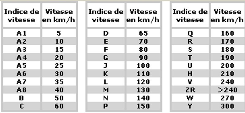

Voici les tableaux qui vont vous permettre de choisir correctement vos pneus :
- IndVitPneu.jpg (57.11 Kio) Vu 6783 fois
- IndPoidsPneu.jpg (99.1 Kio) Vu 6784 fois

Voici mon petit commentaire pour valider les tableaux ci dessus
TABLEAU DES INDICES DE CAPACITE DE CHARGE PAR PNEU
C'est le poids maxi qu'une voiture peut transporter à la vitesse maxi indiquée par le code de vitesse
LES INDICES DE PERFORMANCES
Le code de vitesse indique la vitesse maximale admise pour porter la charge indiquée par l'indice de charge

la liste des Indices de Vitesse :
Code Vitesse max.en Km/h
J 100km/h
K 110km/h
L 120km/h
M 130km/h
N 140km/h
P 150km/h
Q 160km/h
R 170km/h
S 180km/h
T 190km/h
H 210km/h
V 240km/h
W 270km/h
Y 300km/h
ZR(Y) >300km/h

Merci pour les indices de vitesses mais se que je demande c'est celle inscrite sur le papier d'homologation barré par une barre rouge pour une triton430GT de 2006 .
Pour une dimension 185x70xR13
- Messages : 6752
Re: Recherche indice de vitesse
Je pense qu'avec du T c'est largement suffisant, 190km/h avec une caravane c'est départ pour la lune

Attention a prendre un bon indice de charge et si tu peux prends des renforces c'est le top
