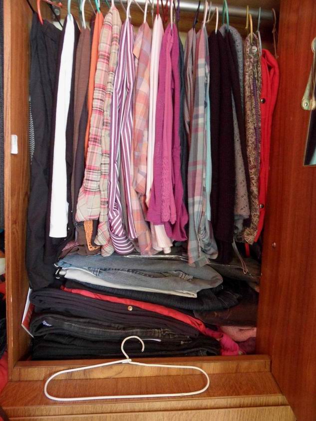

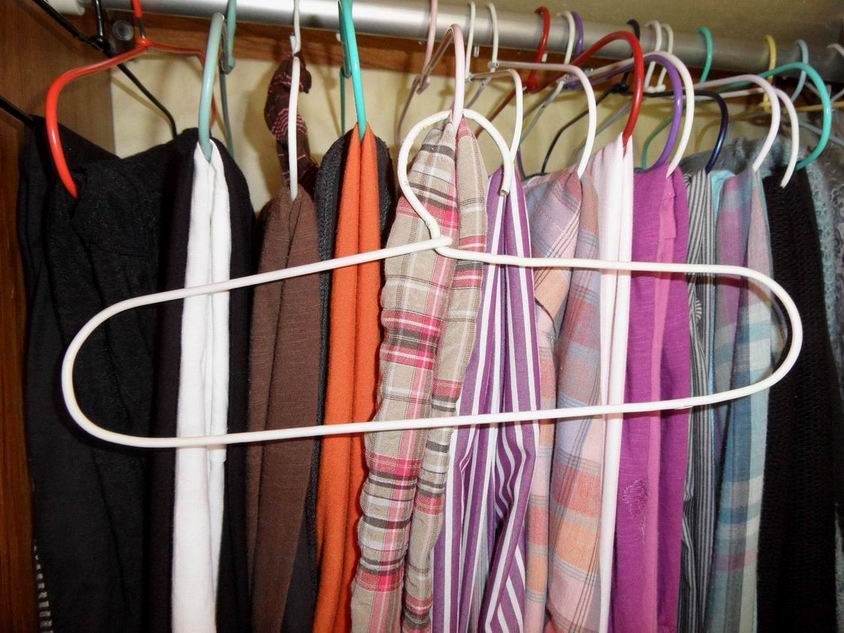

-La modification de la penderie, les cintres sont désormais positionnés perpendiculairement, ce qui facilite la recherche des vêtements. Il faut bien sur orienter la barre dans l'autre sens et modifier des cintres en fil de fer de façon à ce qu'ils tiennent porte fermée. Voir les deux photos.

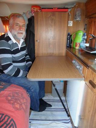

-Ajout d'une petite table pour les repas pris en cour de route lorsqu'il ne fait pas beau temps. Fixer un profilé qui tient juste sous le bandeau du gaz. Couper une petite tablette, y fixer sur le chant l'autre profilé. Préparer un pied télescopique articulé sous la tablette et qui se range sous celle-ci. La tablette n'empêche pas l'accès au tiroir ni au frigo. Voir la photo.

salut christian
:merci: :merci: :merci: surtout pour la tablette il faut que je m en inspire :super: :super: :super: :idea: :enconstruction:
car dans la duo nous laissons le lit permanent..

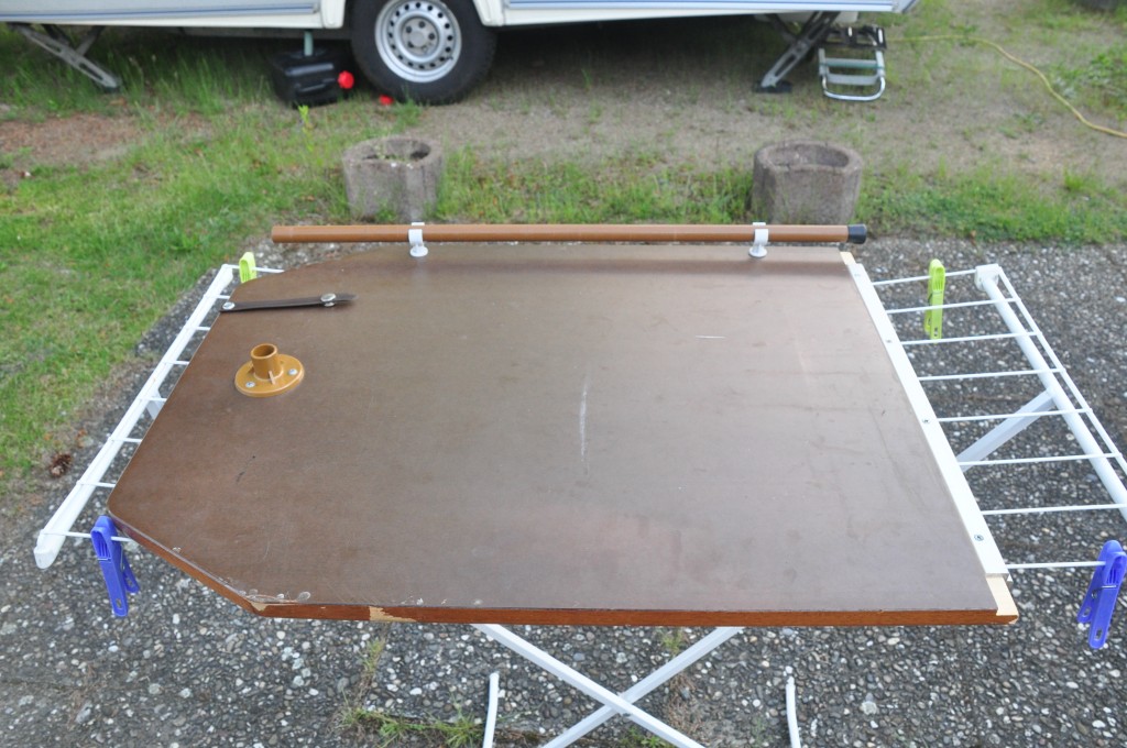

J' ai fais pareil je dois revoir l' ensemble pour le poids Panneau aglo de 18Mm
elle ce place pareil avec deux paumelles sur le coté

J'avoue ne pas trop avoir saisie la différence d’aménagement de la penderie :gene:

Initialement, dans la puck de 83, la barre de la penderie est perpendiculaire à la porte, ce qui met les cintres parallèles à celle-ci. Ainsi, les vêtements se trouvent les uns devant les autres.
Je ne sais pas si je m'explique bien ?

bonsoir Cricri,
C' est très clair :super:
Mon grand père disait un petit dessin vos mieux qu' un long discours la preuve ;-)

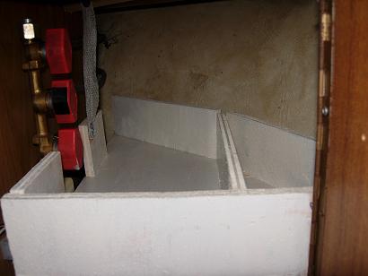

petit rangement supplémentaire au dessus du jerrican d'eau.Bien pratique comme fourre tout.c'est vrai qu'il y a de tout, je vous mets pas la photo,sinon, on voit plus ce(tiroir) :hehe: Cordialement michel
