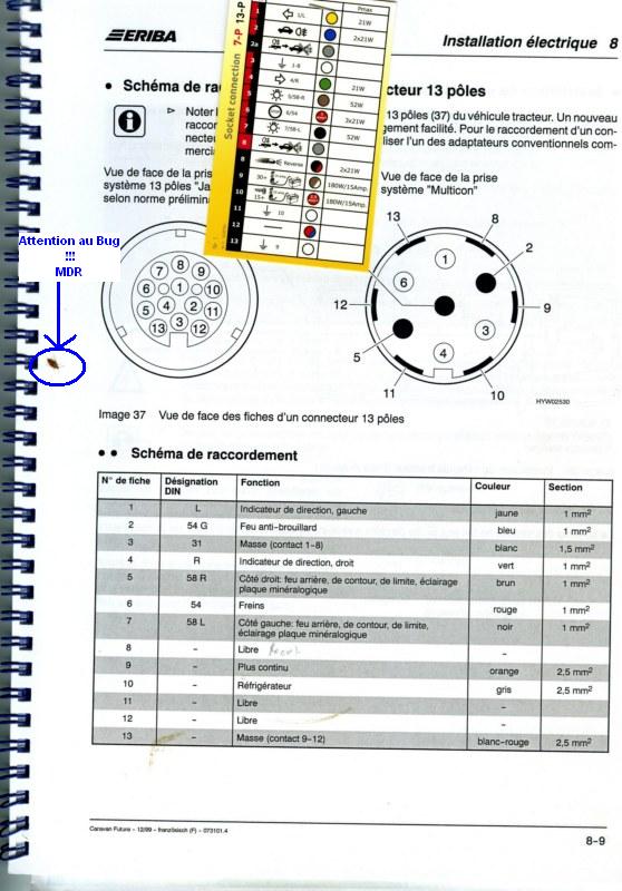

As-tu des raisons particulières pour vouloir rester en 7 broches sur ton véhicule ? Si c'est pour tracter occasionnellement une remorque passe en 7+6 sur ton véhicule ; il faudra peut-être faire la même transformation sur la caravane.
Si ta caravane est en 13 broches comme celle de gauche sur le schéma, il serait plus simple et plus économique de monter une prise 13 broches sur ta voiture
et d'utiliser une prise adaptatrice pour tracter la remorque.
L'adaptateur ci-dessous te permettrait de connecter la caravane sur une prise 7 broches, mais tu n'aurais que la signalisation qui fonctionnerait (pas de 12V dans la caravane)
adapt 1.jpg (9.67 Kio) Vu 8357 fois
C'est vraisemblablement l'adaptateur que tu as acheté.

vais faire plus simple ...
un adaptateur 7/13 ne transmet pas du tout le 12 permanent ; il privilégie l'antibrouillard aux normes en vigueur
si tu veux retrouver ton 12V il faut modifier coté voiture suivant shéma publié au dessus

D'accord avec Lolo, de toutes les facons un adaptateur c'est tres cher et et son fonctionnement de la rigueur du cablage effectuee auparavant.
Les prises 7+6 sont les mieux car les anciennes 7 vont dessus et ca permet 6 liaisons possibles entre la voiture et la cara comme par exemple si le 12v permanent arrive en 6mm2 on peut le diviser sur 2 broches :idea: :idea: :idea:

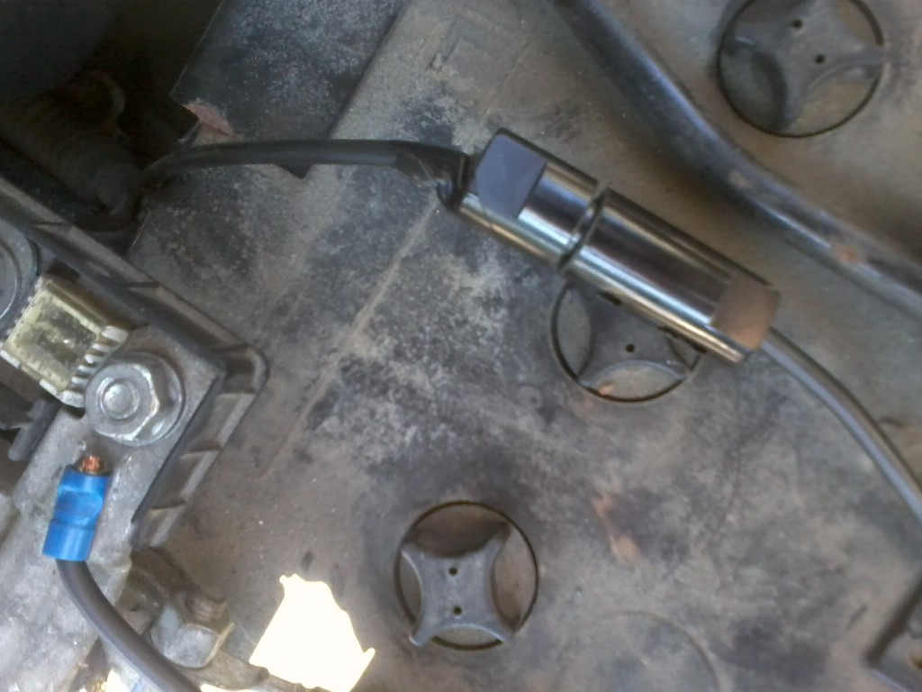

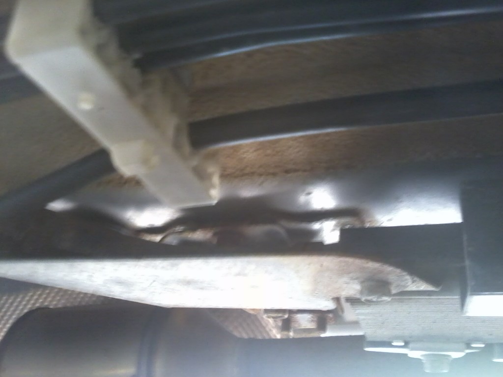

ce week-end j'ai mis le plus permanent sur mon véhicule
parti de la batterie porte fusible 16 Ampère
passage sous véhicule le top il y avait clips pour mettre un câblage

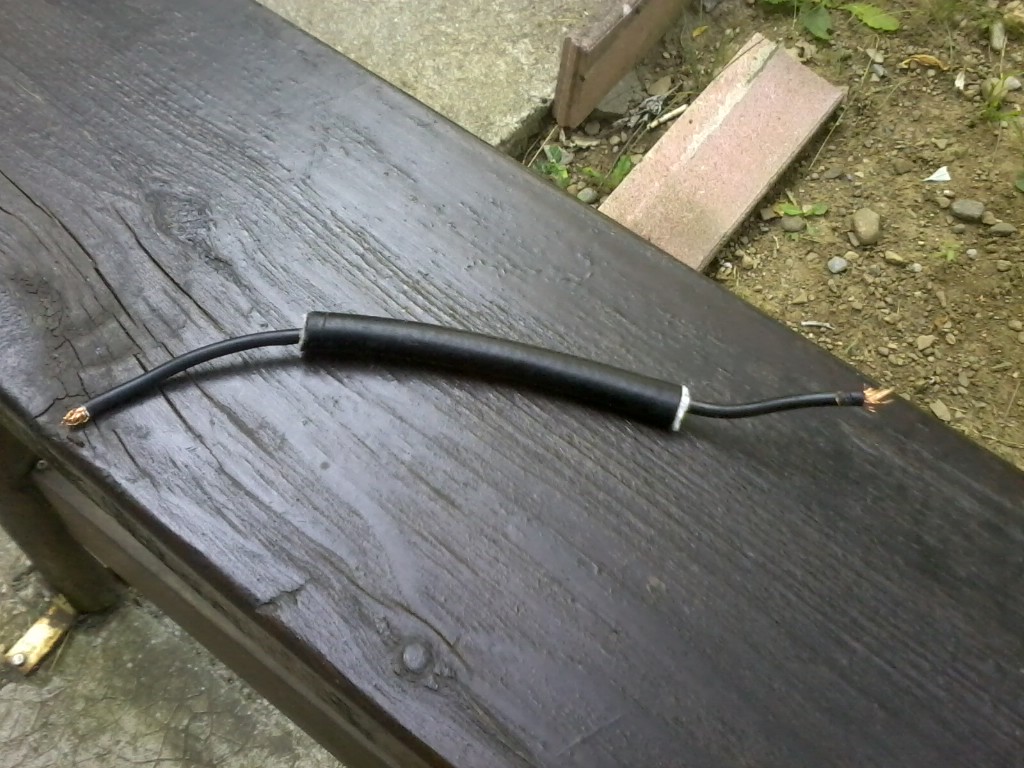

je voulais protéger mon câble électrique contre d’éventuelle projection de cailloux .
la gaine grise ne me plaisait guère :j'ai donc eu l'idée de récupérer le flexible d'une lance de nettoyeur haute pression
le top super solide une aiguille et le tour est joué
du remplacer ma prise 7 broches par une autre car le montage étant d'origine le câble est sertit avec les fiches et numéro 2 était câblé sur l'antibrouillard en 1.5 mm ;câble isole et mis sur le coté au cas ou
clips d'origine pour passage de cable
un morceau de gaine avec câble
et enfin le branchement eavec porte fusible
