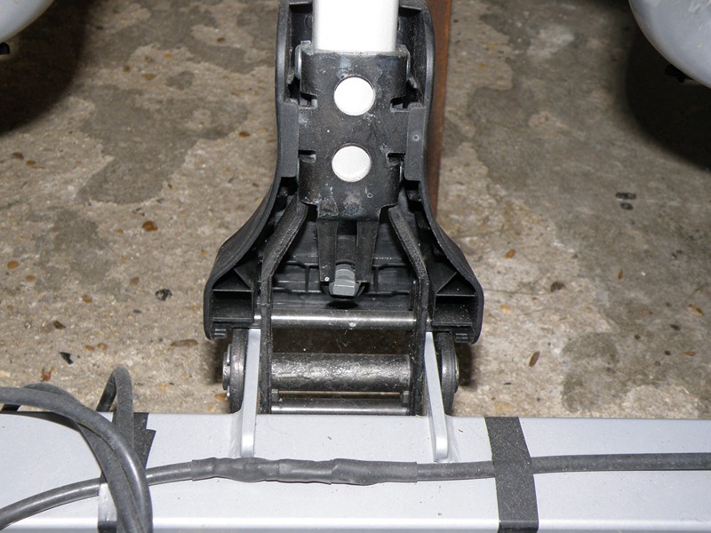

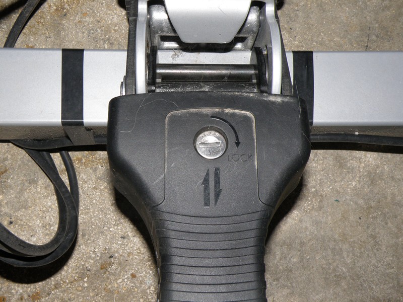

J'ai besoin de vous ! ! !
J'ai perdu les clés du porte vélo!
Je fais comment pour démonter le barillet?
Est ce que je peux le remplacer. La marque: c'est un "Thule"
Merci.
Très cordialement.
Merci.
Très cordialement.

J'essaierai un coup de perceuse dans le barillet, mais après pour en remonter un neuf ce n'est peut-être pas évident.

c'est tout simple dans le fond il y a une rondelle coupé ;on la voit sur ta photo
tu prends un fin tournevis plat et tu fais levier avec et la rondelle va se retirer ;il y a sur ta rondelle des endroits prévus pur le passage de ton tournevis.
bon courage et tu trouves ce genre de cylindre dans toute quincaillerie

Et en plus j'ai deux cylindres pour une clé.
1 pour le levier de la boule et 1 pour la poignée du vélo.
