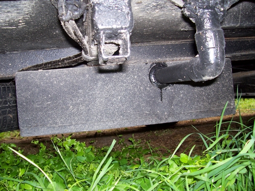

Question sur le bac eau usée qui est sous le châssis.
Il est présent mais aucun tuyau ne va dedans??? Certainement une modif de l'ancien proprio...
De plus je ne vois aucun robinet de purge.
Qui aurait des photos ou indication concernant ce réservoir?
Merci d'avance

Pour pouvoir t'aider il ne serait pas inutile que tu nous postes des photos de ce réservoir à problème.

C'est le bac d'origine qui est sous le plancher d'une troll Manhattan...

y a bien les deux...
bac a douche coté gauche qui depasse bien
reservoir eau usée au centre derriere l'essieu.
mais tous les tuyaus sont dehors...

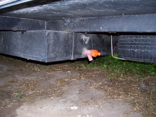

pour avoir bricolé une Manhattan ce week end j'ai je crois avoir une partie de la réponse
le réservoir ne reçoit que les évacuations des éviers et lavabo en direct à travers le plancher ; donc normal que tu ne vois pas d'entrée
par contre il doit y avoir une évacuation à gauche de mémoire ( robinet orange )
dans celle que j'ai visité l'ancien proprio avait installé une pompe " volante " qu'il plaçait dans le bac à douche pour " remonter " l'eau dans l'écoulement du lavabo ( bac à douche plus bas que le réservoir : CQFD )

tu ne dois avoir que 2 tuyaux qui vont directement dans le reservoir ( l'histoire du bac à douche trop bas ... )
sous la cuisine tuyau PVC qui part derrière le frigo
sous le lavabo tuyau pvc droit contre la cloison
techniquement ces 2 tubes PVC en 32 de mémoire doivent arriver en direct dans le reservoir avec des coudes que tu devrais voir dessous
sous la caravane tu ne dois voir que les 2 tuyaux de vidange du réservoir eau propre et du boiler
le bac à douche doit sortir bien plus bas ( je pense qu'on mettait un réservoir amovible dessous à l'origine ) hormis si la pompe dont je parlais hier soit un truc d'origine ... mais j'en doute
photo sans copyright trouvées sur le net
cotés cuisine
cotés douche mais on voit pas l'arrivée du lavabo

voila quelques photos,
le réservoir a l'air identique a celui que lolofay a posté.
par contre il a l'air d'être en bois avec une trappe sur un coté et un morceau de caoutchouc riveté de l'autre...
vous en pensez quoi?
Re: Avis possesseurs troll Manhattan
Etonnant ce truc ...
on dirai que le réservoir à été condamné pour servir de coffre .... tu parles d'une trappe ? s'ouvre t elle ?
s'il est vraiment en bois alors ce n'est plus le réservoir d'origine et je comprend mieux tes tuyaux qui sortent directement sous la caravane

C'est une trappe avec 2 écrous papillons mais ils ne s'ouvrent pas car la peinture gêne...
Je les disque dans la journée et je verrais bien a quoi ça sert...

donc c'est bien le réservoir d'origine en résine qui a été transformé en caisson exter.
je trouve cela dommage, bref...est-ce que la canalisation des eaux usées est obligatoire?
voila la surprise a l'ouverture
plein de piquet de auvent...

tu n'es pas obligé de remettre le réservoir en fonction mais c'est quand même bien de ne pas laisser tout et n'importe quoi couler au sol ...
tu peux centraliser les évacuations avec du tubes pvc en 32 par exemple avec sortie sur le coté opposé à la porte ; et y placer un réservoir amovible sur roulette . Evite le sceau de 5 litres sinon tu passeras ton temps à aller le vider ...
