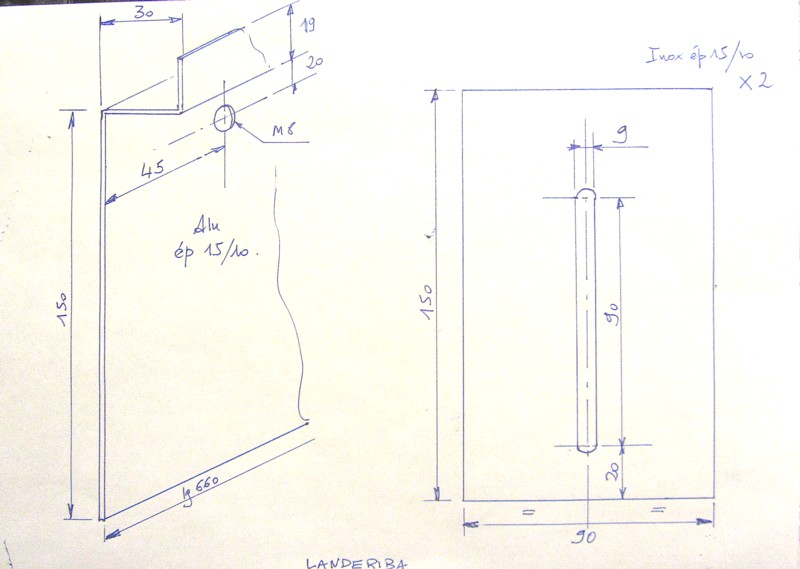

Ne pouvant utiliser la table extérieure, quand la caravane est en dévers, je vous propose quelques photos d'une adaptation pour la remettre horizontale et utiliser les chaises habituelles
Fabrication de 2 pattes en alu avec profil identique au rail de la table pour s'accrocher au rail existant sur la caravane.
Fabrication de pattes réglables en inox et fixation de la nouvelle réglette en provenance de chez "Narbonne Ah! ces soirs"
Table en place sur son nouveau support
Table en pente, le niveau coince la bulle
Table de niveau en baissant la coulisse coté caravane
Amélioration avec une seule équerre plus rigide que les deux à chaque extrémité
La peinture bleu métal (j'avais ça sous la main) est pour repérer l'oubli d'ôter le dispositif, c'est arrivé une fois... même pas perdu !!!!
Un pied réglable en hauteur complète avantageusement ce dispositif.....
Le croquis pour réaliser à la presse plieuse l'équerre:
Equerre table OKRED.jpg (67.08 Kio) Vu 102335 fois
Derrière l’équerre j'ai collé une bande de mousse qui vient en appui sur le plastique du passage de roue.

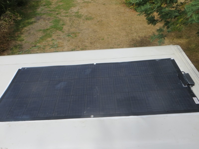

Les capteurs photovolta-hic (de chez ce vieux con-rad 10 W chacun) que j'ai installés sur deux U en inox et deux plats percés de trous fraisés pour que la colle les tiennent le mieux possible sur le toit de la roulotte Image
Les mêmes vus de l'autre coté Image
Préparation du collage, avec un produit technique de chez Loctite, malheureusement il existe qu'en noir Image
Pose des capteurs sur le toit, les deux plats inox percés se positionnant sur les deux nervures du toit Image

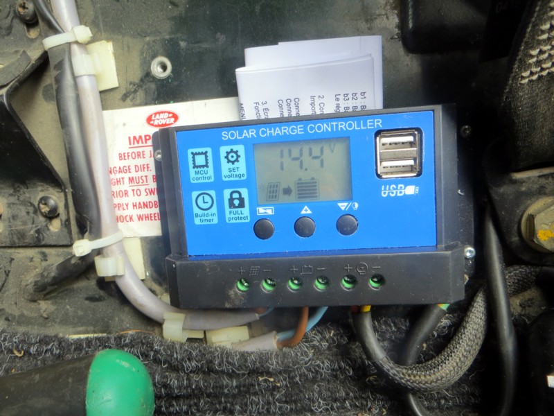

Boitier de régulation à l'intérieur de la caravane Image
Me reste à passer le fil qui l'alimente, le long de la bordure de l'ouverture du toit, si bien que lorsque le toit sera fermé, le fil sera caché ainsi que le passe fil.
Le passage au travers du toit par un presse étoupe
L'arrivée dans le placard, pour aller au régulateur dont la photo est plus haut

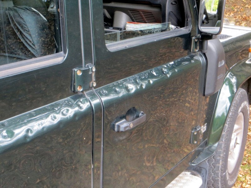

Le capteur ayant souffert lors de l'épisode de l'orage de grêle à Aubigny sur Nère en 2024
Grèlons Aubigny RED.jpg (62.42 Kio) Vu 4691 fois
Il a déclaré forfait en juin dernier.
S'il avait du voltage (17,8 v au soleil) il ne chargeait plus la batterie, surement pas d'ampérage !
Le choix s'est porté sur un capteur souple de même largeur, mais de longueur supérieure de 30 cm et 200 W au lieu de 100 W. Il sera collé sur l'ancien (cartouche de SIKA 522), car quand j'ai vu la difficulté à détruire la colle du boitier de raccordement pour récupérer les connections, je n'ai pas voulu m'engager dans la dépose du panneau. .
Achat chez "Ah ! ma zone"..
https://www.amazon.fr/dp/B0GQZ9NVT2?ref ... title&th=1
Le régulateur en place acceptait une puissance de 10 Amp, insuffisant pour le nouveau panneau, il sera remplacé par un qui accepte 30 Amp. (200 w / 12 v = 16.66 Amp)
Achat chez Manomano
https://www.manomano.fr/p/aiducho-regul ... =my_orders

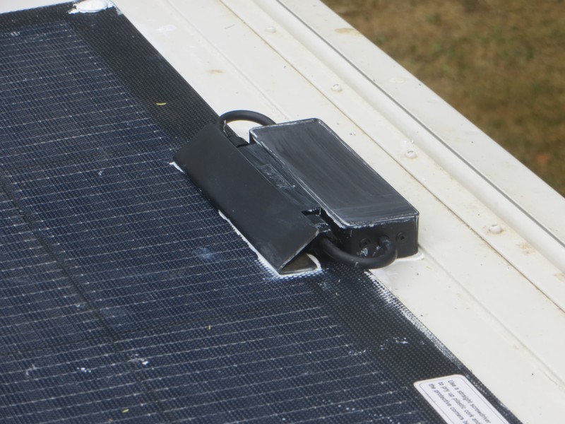

Place aux : Photo :
Panneau sur le toit du Def
Capteur solaire2RED.jpg (97.24 Kio) Vu 4691 fois
Détail connections
Détail connections
Capteur solaire3RED.jpg (117.47 Kio) Vu 4691 fois
Régulateur
Régulateur
Capteur solaire1RED.jpg (125.89 Kio) Vu 4691 fois
Modifié en dernier par LANDERIBA le ven. 26 déc. 2014 10:21, modifié 2 fois.

Photos montrant ce que j'ai fait en remplacement des ces choses bien fragiles.
Tôle alu 15/10ème, le premier chaudronnier le fera, avec le modèle plastoc et l'écartement entre les deux cotés de la porte, j'en ai même fait une de plus en bas de la porte.
Modifié en dernier par LANDERIBA le lun. 17 févr. 2014 20:38, modifié 1 fois.
