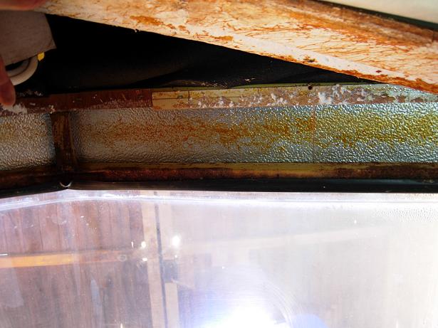

Pas terrible les nouvelles.J'ai regardé plus prêt et, il y a d'autres fissures!!J'ai cherché la provenance, le joint de baie pourtant en bon état est mal collé!!Du coup l'armature est rouillée.Bris de glace ok mais, traiter l'armature avant par moi même serait surement mieux et, mettre du 221 en attendant?Cdt

J'ai eu le même soucis avec ma Familia, le précédent proprio à fait changer la vitre qui condensait, avant de me la vendre, je me suis aperçu que ce n'avait pas été fait dans les règles et que l'eau s'infiltrait par le joint, humidifiait le revêtement intérieur et corrodait les tubes. :rougefaché:
Dépose de la baie avant par La Rochelle Caravane, la précédente intervention n'avait même pas ôtée la colle et remis le joint tel quel, d'où les infiltrations. Grattage, toilage et peinture antirouille des tubes, et montage du joint intégralement collé, ce devrait être OK, merci Jean Louis !!! :super:

Démontage du meuble avant haut,Pour arriver aux tubes acier.Nous avons connus pire!!Mais il fallait intervenir.Donc grattage ,je laisse sécher plusieurs jours,c'est long d'attendre!!Puis rustol en bombe.Je laisse comme cela ensuite nous verrons pour le carreau, il durera le temps qu'il veut!!! Etanchéité du carreau au 221.Ca devrait être bon? Cdt.Michel

Tu n'as pas collé le joint à la carrosserie ????
C'est ce qui avait été (mal) fait sur la mienne et là l'eau entre et pourri les tubes...

Oui çà été mal collé.Je passe les tubes au rustol,remonte le tout et colle le joint au sika 221.Cdt.
