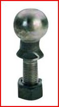

Il s'agit d'une boule fixée par une vis et un écrou sur une équerre elle-même vissée sur l'attelage.
boule vissée.JPG (12.62 Kio) Vu 5244 fois
Il est effectivement déconseillé d’utiliser ce type de boule avec un AKS car comme ce dernier serre fortement la boule d'attelage pour neutraliser les départs en lacet il y a un risque que le boulon ne se desserre et qu'au final la boule ne soit plus solidaire de l'attelage. Et là ... :diable: :rougefaché: l' : eriba : reprendrait sa liberté d'aller où elle le veut
Si tu as un attelage avec boule vissée, le remède est simple : tu remplaces cette boule par une équerre-boule monobloc à visser sur la ferrure d'attelage. Coût de l'opération environ 15€ chez Feu Vert et consorts.

Bonjour, à moindre frais tu soudes la tige après le support.
Re: AKS et boule vissée
eribabinbin a écrit :Bonjour, à moindre frais tu soudes la tige après le support.
à déconseiller si accident grave les assurances sont à l'affut de la moindre bricole non conforme pour enlever leurs billes :rougefaché:
Je ferais changer mon attache on ne plaisante pas avec la securité ;)
Merci pour cette réponse précise qui me rassure, mon attelage est constitué d'une boule coudée, donc pas de modification.
