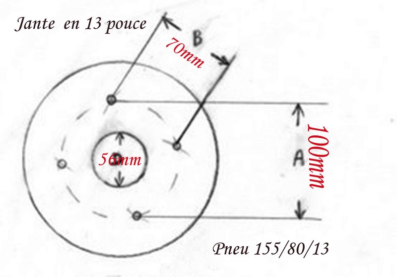

Je viens de mettre deux pneus neuf sur : eriba : et pour l'hivernage je souhaiterai y mettre deux vielles roues
mais je ne connais pas l'équivalent dans les roues de voitures (exp: super 5 ou autre voiture) si joint les dimensions des entraxes des goujons.Merci pour votre réponse s'il y a na une!!!!!!!!!!!!!!!!! :super:

Je viens d'acheter sur coin coin une jante pour Familia identique à ce que tu décris 15 € + 15 € de port poste. Pour essieu Alko.

Bonsoir, pourquoi tiens-tu absolument à y laisser des roues? Notre Pan Familia passe chaque hiver sur chandelles sans ses roues, sous sa bâche micro-alvéolée et tout va bien, de plus les roues sont stockées dans le garage à l'abri des intempéries. Ah, c'est sur, il ne faut pas avoir à la déplacer, je ne sais pas si c'est le cas... ;-)

Télériba a écrit :Bonsoir, pourquoi tiens-tu absolument à y laisser des roues? Notre Pan Familia passe chaque hiver sur chandelles sans ses roues, sous sa bâche micro-alvéolée et tout va bien, de plus les roues sont stockées dans le garage à l'abri des intempéries. Ah, c'est sur, il ne faut pas avoir à la déplacer, je ne sais pas si c'est le cas... ;-)
Merci pour les fêtes et joyeux Noël également à tous.
+1, voir là
.. Tu as l’œil Damien, j'ai déjà vu cette configuration de ferrage, moins pratique à l'usage il me semble. BINBIN Ps; je suis en train de préparer l'hivernage de miss Désirée, mise sur chandelles, démontages des pneus, stockage au SS à plat, nettoyage et rinçage des contenants eau (javel), cassette ...

+1 avec Régis pour la mise sur chandelle et pour la bâche en Péva sur notre nouvelle Troll. Et une autre bâche "pingpong" + chandelle pour notre superbe Triton qui sera bientôt en vente :super: :super: sur le fofo et sur le coincoin au printemps.

En se rendant dans une casse auto, avec une jante, il est certainement possible de trouver l'équivalant et ce à moindre coût.

Un autre avantage de la mise sur chandelles hors mis la préservation des pneus, c'est un BON ANTI-VOL!!!
