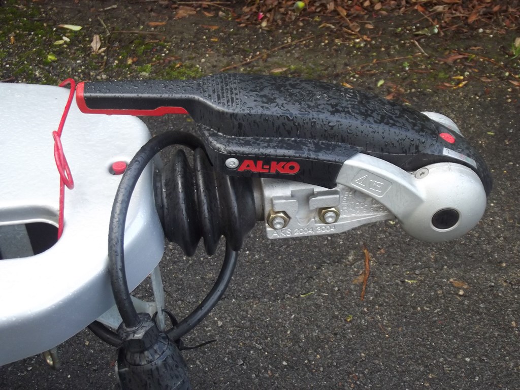

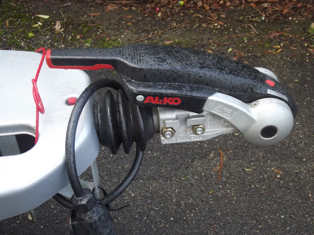

Au secours !! :pleur4:
je viens d'acquérir mon ériba 430 année 2013 ( servi qu’une semaine avec l'ancien propriétaire. DCD)
Avec l'anti lacet AKS 2004/3004
Problème, je n'arrive pas à le débloquer de mon attache remorque
Rien ne bouge !!! Comment faire ??? sachant qu'il a fallu que je le démonte de mon véhicule, donc toujours bloquer dans mon attache :rougefaché:
Ref. de la boule attache remorque, je vois: A50-X
Quelqu'un peut il me venir en aide ?

Réponse ici http://www.lacaravane.com/documents/ima ... 4-3004.pdf pages 7 et 8

Avais-tu effectué une marche arrière, avant d'essayer de décrocher?
Y a-t-il un antivol dessus?

non je n'ai pas fait de marche arrière
et je n'ai pas d'anti vol

Tu as démonté ta tête d'attelage, c'est bien cela ? Je pense que ton alko est neuf et qu'avec la pluie, par exemple, il s'est coincé sur ta boule égalment neuve (je suppose?).
Il m'est arrivé de le coincer dans une pente après avoir effectué une marche arrière; marche avant , sur le plat levée de la poignée , manoeuvre puis déblocage.

oui, il fallu que je démonte la boule col de cygne de mon attache, j'avais besoin de mon véhicule

non, elle n'est pas neuve mais peu servi
comment l'enlever ?
Re: au secours
Je remonterai la boule col de cygne, il faut lever ta poignée (n°2 du schéma ci-dessus qui serre les mâchoires du frein) sur terrain plat, effectuer une marche avant, une marche en tournant à gauche et à droite. Et sur terrain plat décrocher en soulevant énergiquement la poignée n°1 qui permet d'atteler ta caravane.
(Surtout ne pas mettre d'huile ou de graisse ton alko serait inefficace ensuite.)
Ne pas faire ça par temps de pluie.
Tout ceci ne me semble pas grave du tout : ton matériel est neuf et a besoin d'être rôdé.
C'est ton véhicule qui va débloquer la situation.

Je pense qu'il ne va pas être très facile de la remonter sur mon attache !!!

Gilles avais-tu bien soulevé la poignée n°2 à fond puis la poignée n°1 à fond ,tout en levant la caravane avec la roue jockey (tes deux mains sont donc occupées)

La poignée de stabilisation ne monte pas du tout même avec 2 mains !!!
"joie de merde" , l'ériba n'a pas même pas 2 jours. çà commence bien !!!

Là c'est bizarre parce que même si c'est dur, ça devrait venir :grr: ... Rodage ou pas!
Messages : 12168
Re: au secours
Bonjour Gilles est-ce que ton soufflet caoutchouc est comprimé ( comme tu es novice) fait nous une photo, c'est plus parlant.
Peut-être que ton timon est comprimé ce qui t'empêche de remonter la poignée de l'AKS à fond, c'est ce que Luc t'a expliqué et c'est les termes de la notice de Marcel.....tout le monde a raison;

Ben non, rien à faire !!!
Et comme je l'ai dit, j'ai démonté le col de cygne de l'attache remorque
Maintenant je vais rire pour la remettre. pfft !! X(
Il aurait peut être fallu tirer sur le frein timon pour le faire ressortir un peu
enfin je ne sais pas
la poisse quoi :faché:

très étonné par ta mésaventure
j'ai déjà entendu parler de problème pour décrocher un AKS mais jamais pour lever la poignée
ton col de cygne bouge-t-il encore dans l'AKS ? peut être essayer avec la boule dans plusieurs positions ; dans l'alignement du timon surtout

Re Gilles, serre le frein de ta caravane, mets des cales à l'avant sous les deux roues, t'embête pas à remonter le col de cygne. Tu attaches une sangle après ton support col de cygne et après la platine du col de cygne tire légèrement de façon à débloquer ton timon (car je pense que c'est "ton" pb), fais toi aider, qu'une autre personne regarde au niveau du soufflet, s'il s'allonge tu auras gagné, lève la poignée à fond.

Enfin, j'ai réussi :-D Non sans mal mais j'ai réussi et tout çà grâce à vous les mecs

as tu compris d'où venait le blocage ? comment as tu réussi ?
ça peut nous servir de savoir un jour ou l'autre
Messages : 21266
Re: Au secours
Perso, ça m'arrive quelques fois de ne pouvoir dételer. Surtout après une marche arrière ou un freinage. Si le soufflet est comprimé, je tire le frein à main de : eriba : me remet au volant du tracteur et j'avance un chouia, point mort, je lâche le frein et mets une vitesse (1ère ou arrière ce qui donne un peu de jeu dans l'attelage). J'ôte le frein de : eriba : visse la roue jockey en maintenant ouverte la (les) poignée(s).
:idea: Autre solution, si pas mal au dos, mettre le frein à main sur le tracteur et pousser : eriba : en arrière pour retendre l'attelage, roue jockey, poignée(s) levée(s) et hop, c'est dételé !!!

Attention à l’anti lacet il est vraiment dur à mettre ou enlever , surtout bien nettoyer la boule (sans peinture , humidité , rouille) avant chaque départ

Ton alko ne devrait pas trop te jouer de mauvais tours.
Il faut juste penser à lever la poignée de stabilisation avant de faire des manoeuvres obliques ou pentues précédant un décrochage!

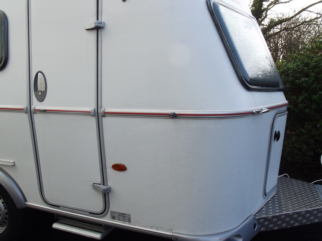

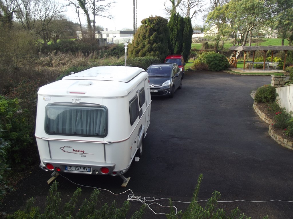

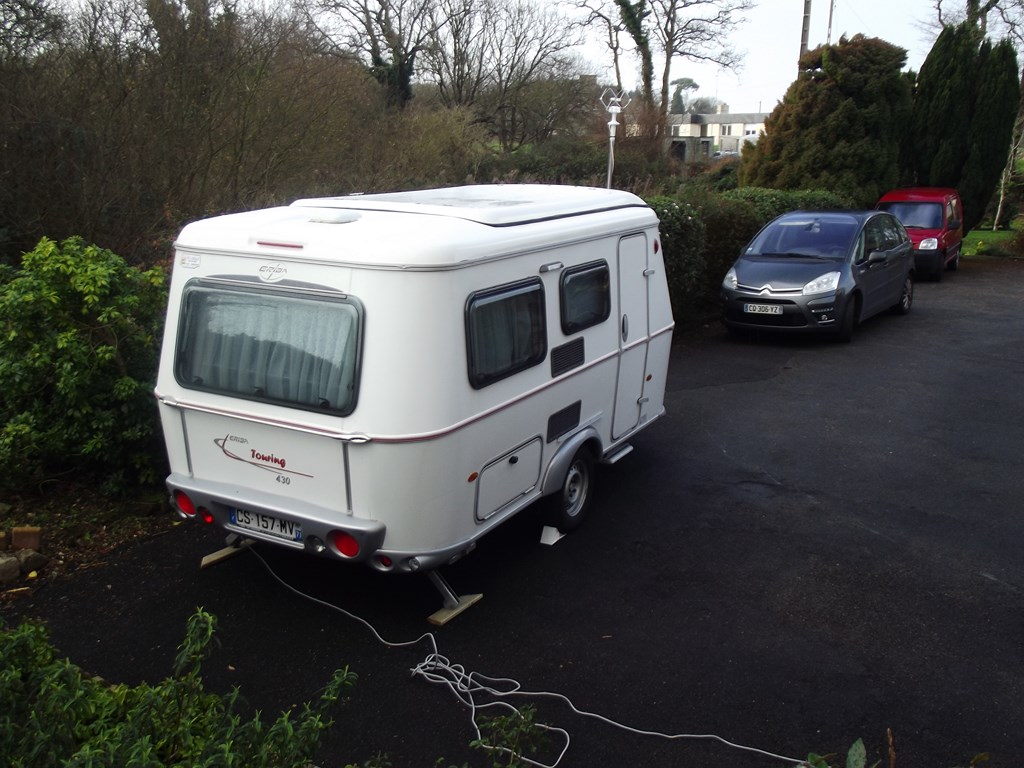

Bonsoir Gilles je te mets 2 photos, mais il faudra être patient, j'ai un mal de chien, mais j'y arriverais, plus teuton qu'un Breton :ghee:
024 (1) (Copier).JPG (208.02 Kio) Vu 20454 fois
025 (Copier).JPG (237.73 Kio) Vu 20454 fois
Deux AKS pour le px d'un, vu le mal qu'il t'a donné ;-)
Elle est toute neuve, tu as fait un bonne affaire :super:
A suivre jusqu'à 20H, sinon demain matin.

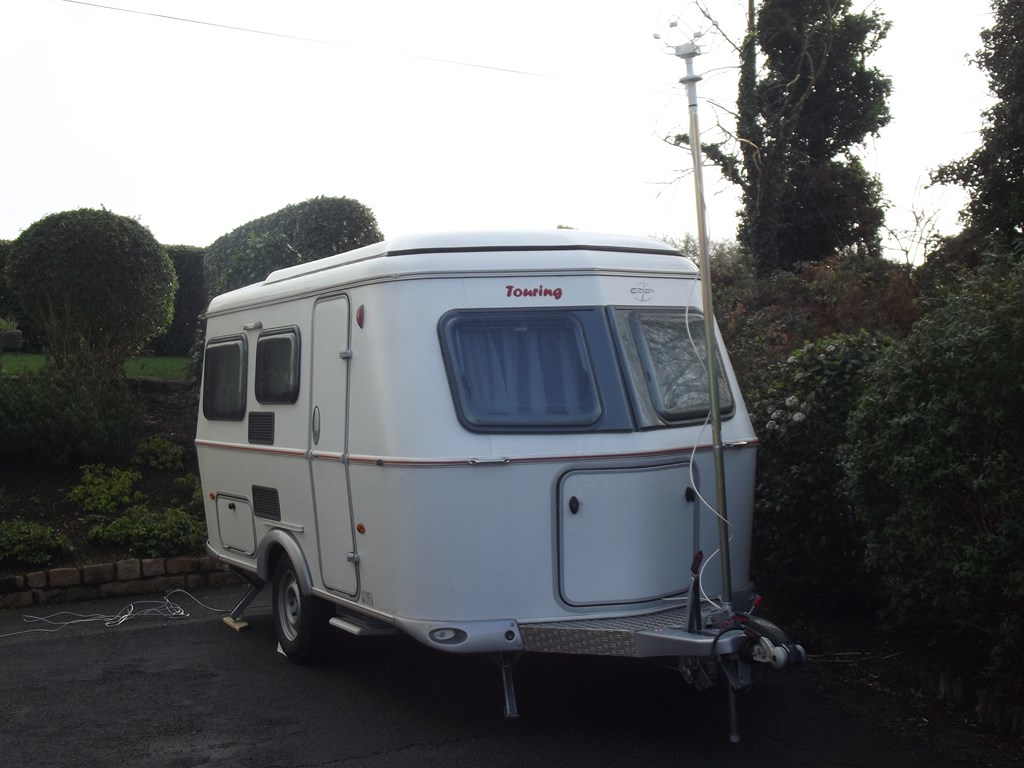

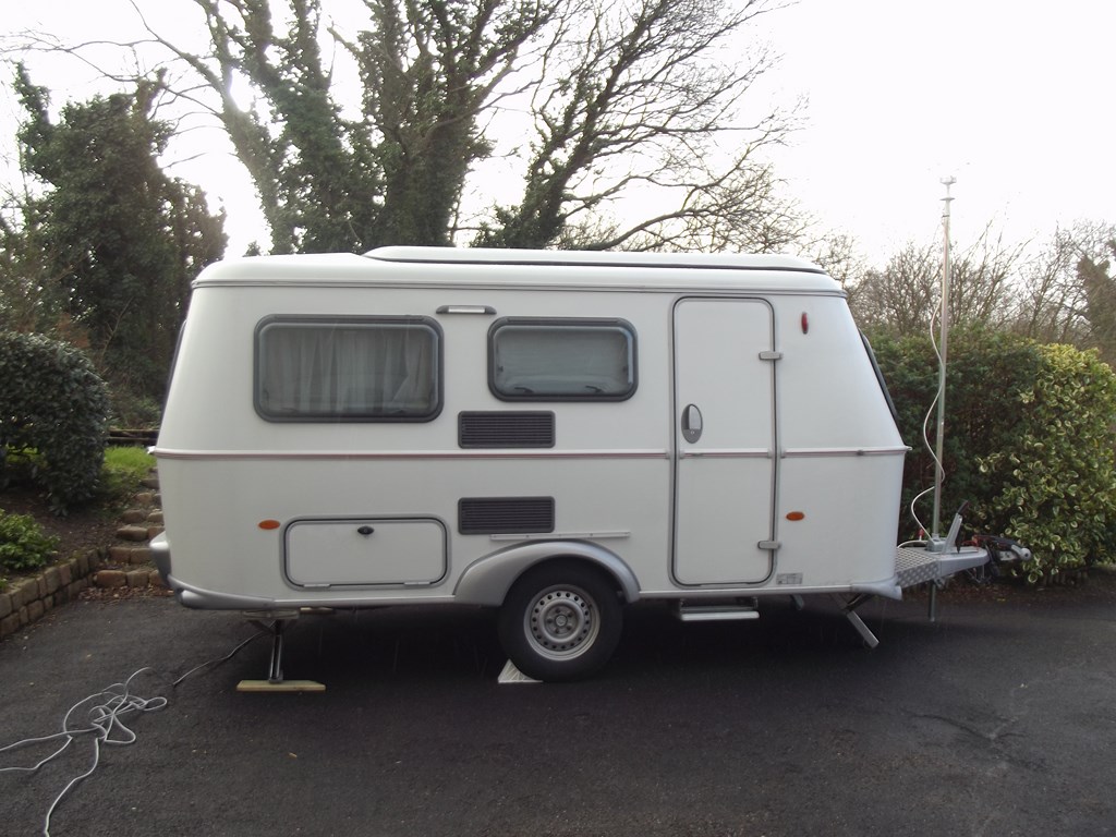

suite...
026 (Copier).JPG (161.68 Kio) Vu 20450 fois
027 (Copier).JPG (175.41 Kio) Vu 20450 fois
028 (Copier).JPG (128.05 Kio) Vu 20450 fois

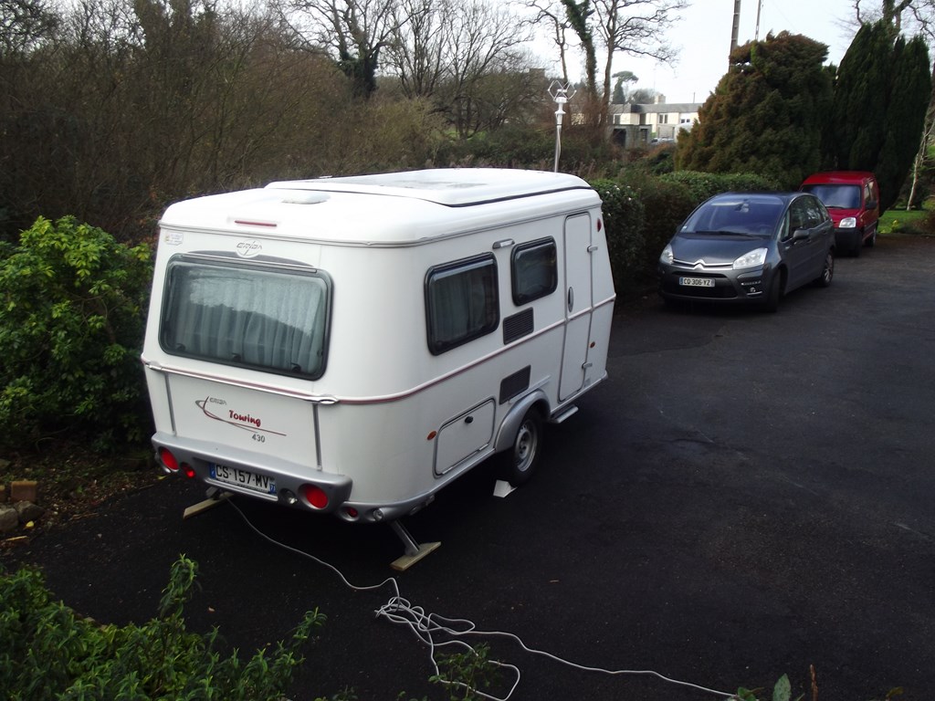

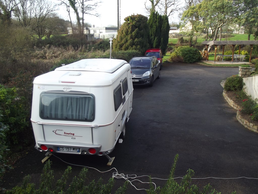

Suite..
033 (Copier).JPG (136.5 Kio) Vu 20445 fois
038 (Copier).JPG (145.08 Kio) Vu 20445 fois
034 (Copier).JPG (133.52 Kio) Vu 20445 fois

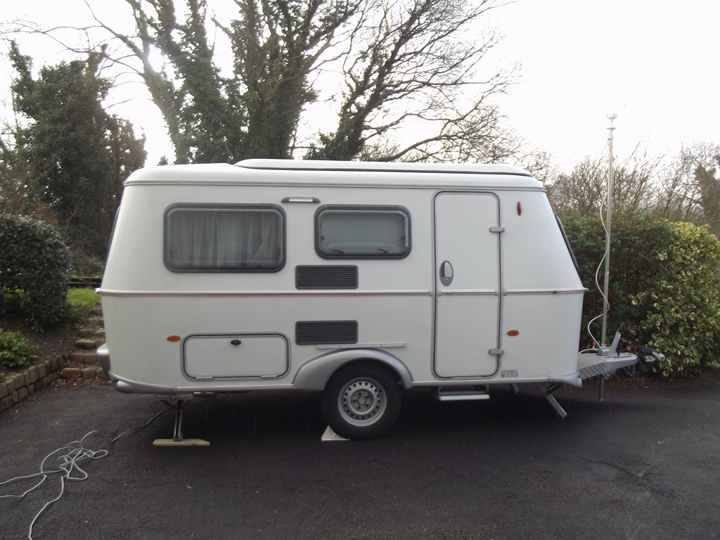

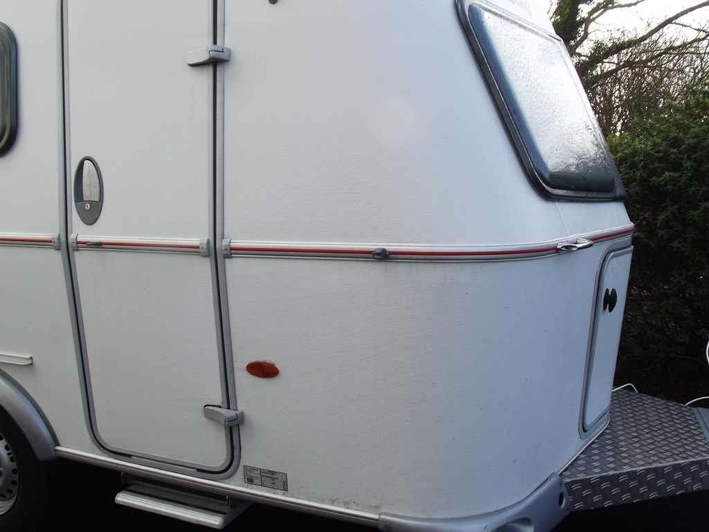

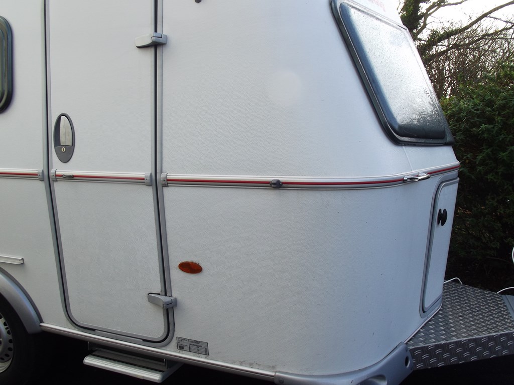

Suite..
C'est la même que Damien, sauf la couleur de caisse, il me semble??
039 (Copier).JPG (97.17 Kio) Vu 20440 fois
040 (Copier).JPG (225.33 Kio) Vu 20440 fois
caravane ériba (Copier).JPG (210.08 Kio) Vu 20440 fois
Voiloù, bonne route à toi, profite un max, de belles balades t'attendent, la Bretagne est belle, mais pas que..... :ange:
Bonne soirée, BINBIN.
