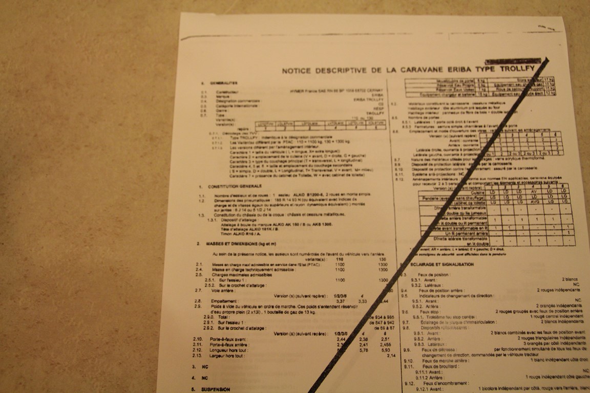

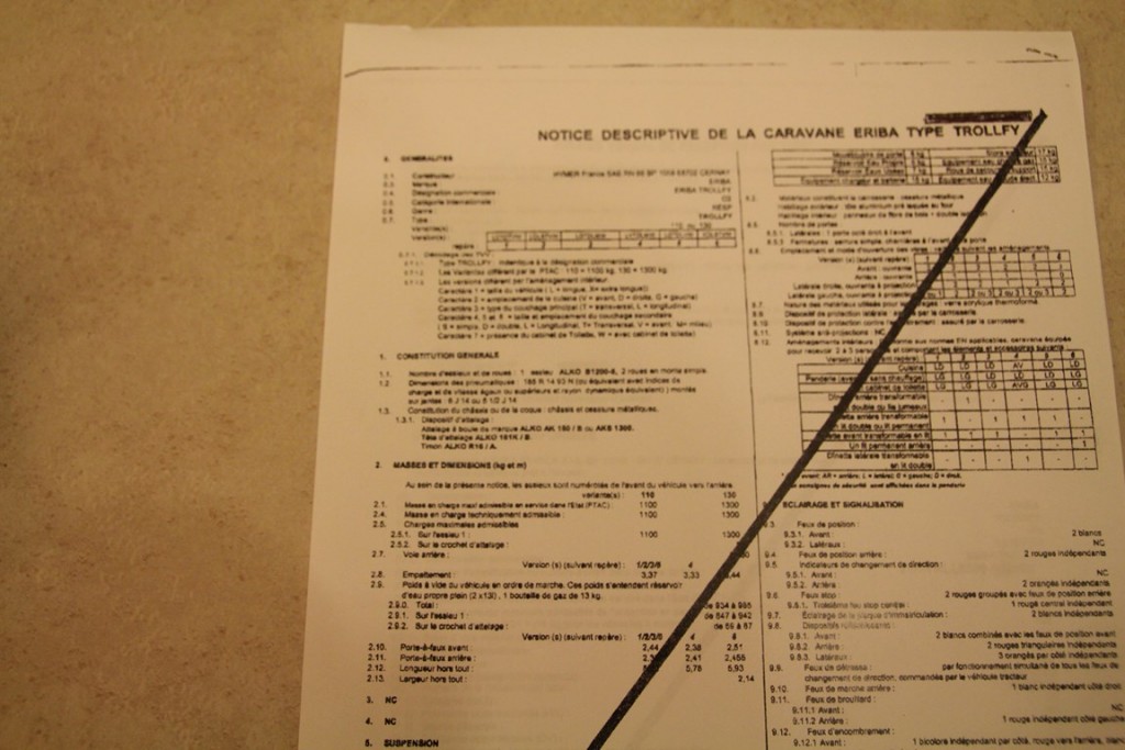

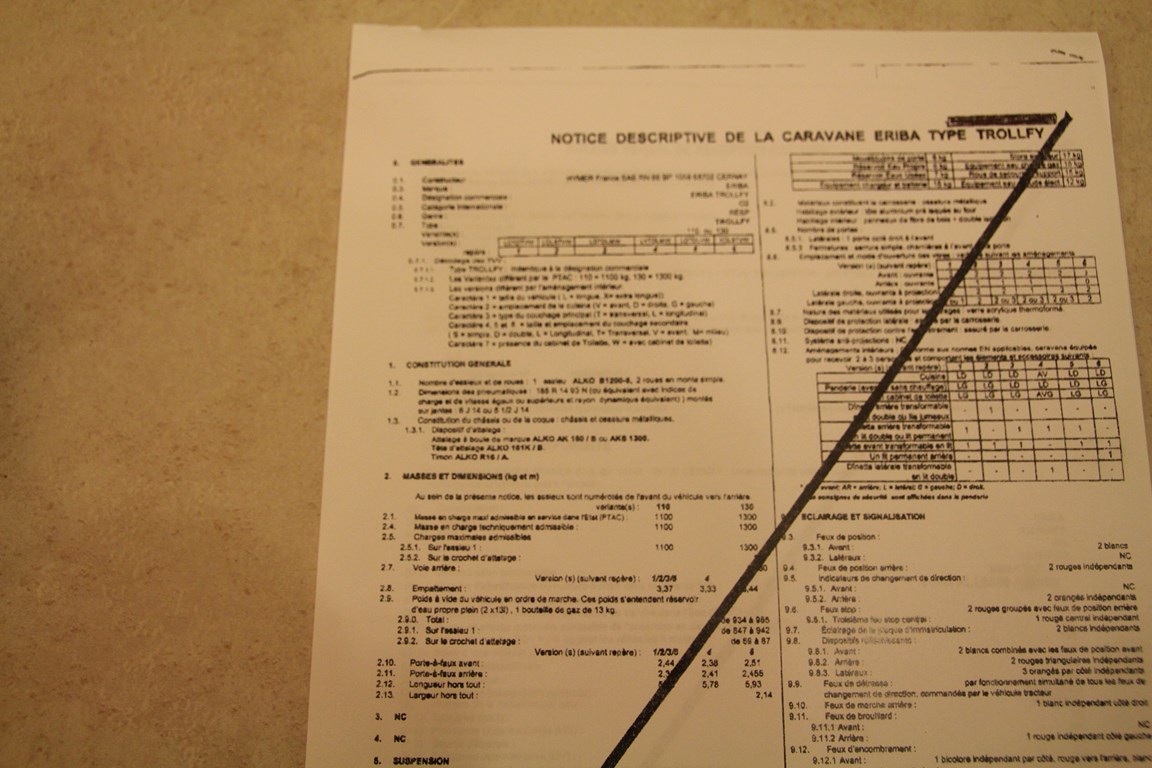

Bonsoir Mapo.
Le type de jante est inscrit dans le "Procès verbal de réception par type" feuilles barrées rouge. tu trouveras à la page 2 , alinéa constitution générale 1.2, sur le mien il est spécifié .......montés (pneus) sur jantes 6 J 14 ou 5 1/2 J 14
Voir photo, mais à agrandir....
CDLT, Benjamin.

:hello: Benjamin.Merci de ton scan mais sur notre papier il n'y a que la dimension des pneus.... cf ci dessus
