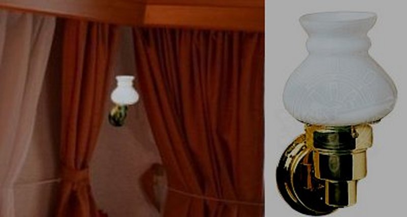

J'ai comme projet d'ajouter ces appliques.
Leur poids est insignifiant, mais l'incidence de l'appui sur l'interrupteur n'est pas négligeable; voire aussi heurts accidentels.
(Pour ce qui est du passage caché de l'alim via les coffres supérieurs, je devrais savoir le créer)
J'ai constaté que les fixations des embrasses de rideaux étaient fort solides, mais je ne parviens pas à savoir le type de cheville utilisé.
Si vous en avez une idée, je suis preneur, et vous en remercie par avance,
Yves

Bonsoir Yves,
Désolé mais dans les angles, tu n'as que du polystyrène et donc pas de fixation possible.
Si tu veux faire quelque chose par là, il va te falloir par exemple mettre une jolie planche tenue en haut sur les coffres et en bas sur le rail de ceinture de la structure. Par ailleurs tu peux ainsi planquer le câblage, et ajouter des petites étagères d'angle.

Bonsoir Yves
Autres solution : cheville Molly spéciale paroi mince ; voir http://www.forumeribatouring.com/viewto ... =61&t=2324
J'en ai utilisé avec succès pour monter des stores SNCF

Merci Marcel pour ton conseil,
Si un store SNCF résiste, il n'y a pas trop de raisons pour que cette petite applique ne le fasse pas.
Il est vrai que l'isorel n'est certainement pas un bon support, mais sa forme concave lui donne peut-être une résistance suffisante.
Je vais donc tester dans un endroit caché (Sous la banquette) et ferai suivre mes constatations.
A noter:
Un neveu, responsable dans une société très connue dans le domaine des fixations, m'a dit que cela était faisable… Mais:
Il ajouté que pour sa part, qu'il percerait un trou, éliminerait ou écraserait un bon volume de polystyrène jusqu'à atteindre la tôle d'aluminium extérieure,
injecterait de la résine époxy et y planterait un insert fileté avant durcissement.
Autre plan "C" ?
Amicalement, en espérant que cette discussion soit utile à ceux qui voudraient mettre un tableau de famille. :-D
Yves

Bonjour. (matinal
En combinant les deux, chevilles Molly (voir au préalable l'épaisseur de l'isorel) plus sicaflex 221, je pense que tu aurais une bonne solution. http://fra.sika.com/fr/group/publicatio ... --221.html
Fixer la cheville, injecter le sika par le trou de celle-ci, visser et laisser la vis le temps de prise du sika juste avant le durcissement, puis retirer la vis et fixer ton applique 24h après (à vérifier, le temps de prise est fonction du milieu ambiant).
Les platines support Omnistore tiennent sur le toit polyester de notre Désirée avec du Sika 221 depuis 5 ans sans PB.
Bonne journée, BINBIN.
- Messages : 21294
Re: Mode de fixation dans paroi intérieure de la cagouille?
Moi aussi j'ai refixé mon store senecefeu avec des chevilles Molly dans l'Isorel.
Par contre l'idée de Benjamin me semble douteuse....quant à dévisser une vis qui aura été "beurrée" dans du Sika, risque de faire tourner la cheville au dévissage qui ne se fera surement pas. Vu le poids de l'applique, une cheville bien serrée doit faire l'affaire, et comme le luminaire ne sera surement jamais déposé !!!
Ce n'est que mon avis , en accord avec moi même

d'accord avec Jean-Pierre ....cheville molly bien serrée , et ça ne bougera pas

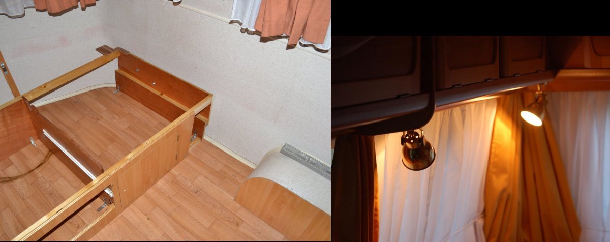

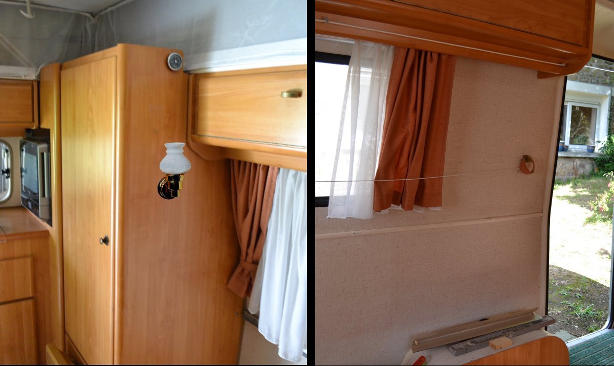

Bonjour ou Bonsoir suivant l'heure à tous,
J'abandonne définitivement l'idée de mettre les appliques dans ces angles,
car le mode de fixation va rendre immuable l'emplacement… Et je n'aime pas!
Je m'applique (C'est le cas de le dire) à pouvoir changer d'avis par le futur.
De plus il y en découlerait peut-être une ambiance "Lupanar" pouvant effrayer les invitées.
La commande de deux unités n'est pas perdue, car:
L'une: Pose sur le côté de la penderie (Un compas limitera à 45° l'ouverture de l'abattant du rangement haut pour ne pas s'appuyer sur le globe) …
Son emplacement sera logique car à la verticale de la future "Banquette privée"
L'autre: Pose sur la jouée du futur vaisselier qui sera entre la porte et la baie (Il faut l'imaginer),
avec en partie basse un socle couvrant le passage de roue, au milieu un fond bois avec une ou deux étagères, et en partie haute l'écran Ordi/tv sur support orientable.
Son emplacement sera logique car à la verticale de ce coin qui pourrait être sombre.
Pour une personne assise à lire côté droit; cet éclairage sera le bienvenu…De plus, je pourrai mieux voir ses gambettes.
Sur la deuxième photo, on voit le socle façon "Clic-Clac". En position "Lit" le sommier avance de 30 cm par rapport à sa façade, et en position "Banquette" de 5 cm.
Les quatre spots ayant une tronche identique à celle vue sur la droite, il ne restera qu'à gérer les bons emplacements (Sous rangements hauts) et ajouter un variateur d'intensité suivant besoins.
Pardon d'avoir été aussi long (Comme je le disais à ma dernière copine), mais je me devais de vous rendre politesse en vous expliquant ce pourquoi j'ai changé mon fusil d'épaule. (Hors connotations salaces)
Je vous remercie vivement d'avoir pris la peine de me répondre, et me réjouis à l'idée que ces solutions pour fixer quelque chose dans la guimauve de nos coquilles seront utiles à bien plus d'un.
On n'est pas dans le cas de figure d'un mobil home posé sur la remorque d'un 38 tonnes!
Yves, le Bavard,
Yves, le Bavard,

IFFIC a écrit :
L'une: Posée sur le côté de la penderie (Un compas limitera à 45° l'ouverture de l'abattant du rangement haut pour ne pas s'appuyer sur le globe) …
Un compas limitant l'ouverture à 90° serait "plus mieux bien" pour accéder dans le placard

Non! Benjamin! On a dit 90 et pas 180° ……Je commence à bouillir avec cette affaire!
Par contre, tu me donnes une idée:
Avec un miroir de courtoisie collé sur l'abattant du placard (Environ 15 x 12 cm),
on pourrait diffuser une lumière directionnelle plus puissante, et éviter d'éclairer inutilement la sous-face du champignon.
N'est-il pas?
N'est-il pas?
