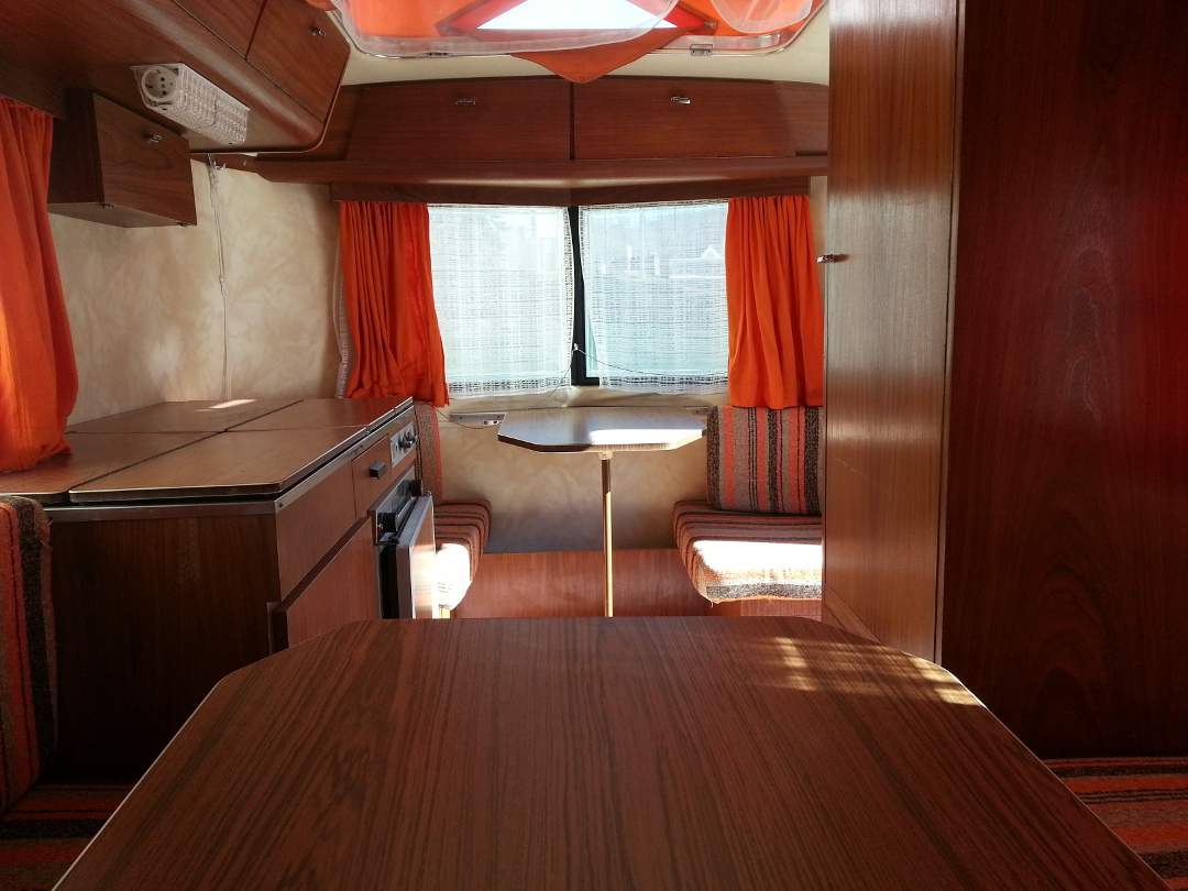

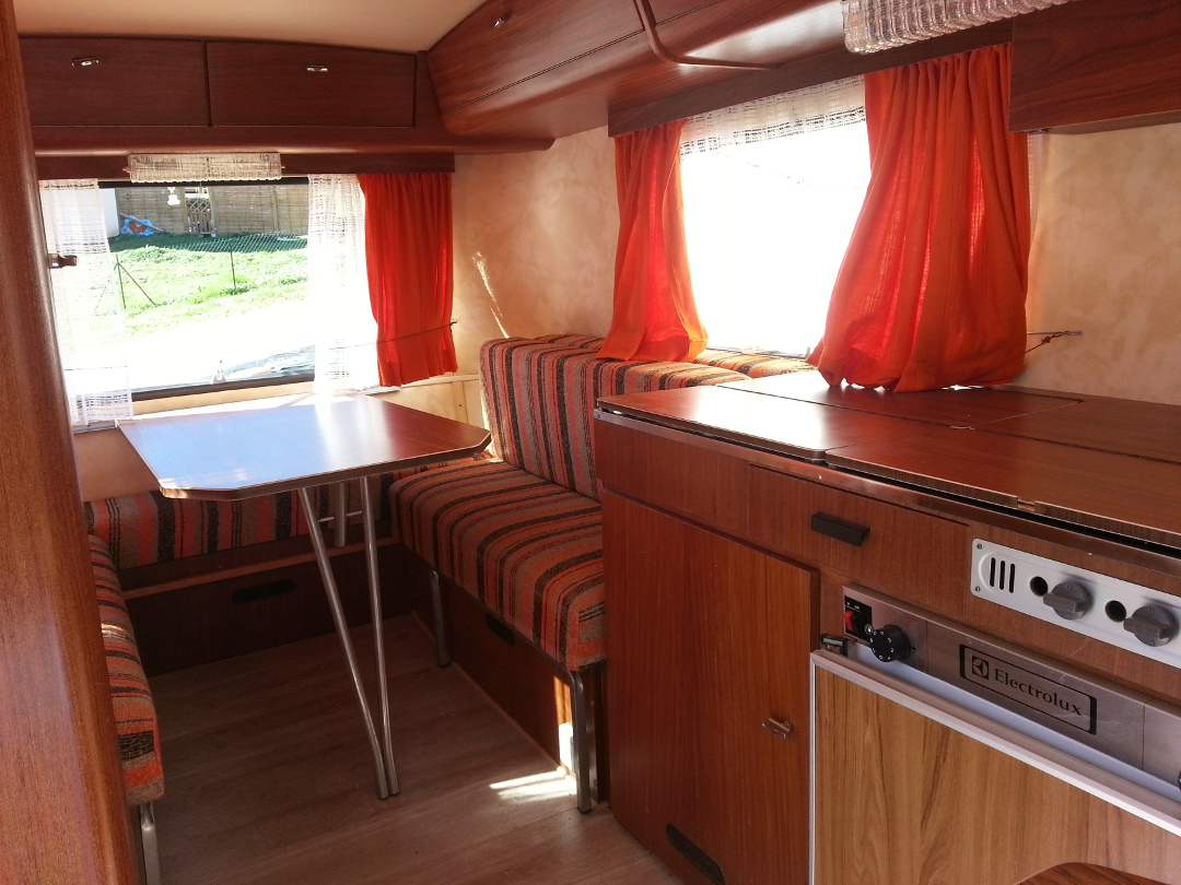

voila les photos promises
2 systèmes de chauffage (pas encore testés)
2 protections pour le soleil: une solette "la hutte" + un auvent pollux dont je n'ai pas encore compris totalement le montage
la pompe pour l’évier est hs (le 12v y arrive)
le frigo n'a pas l'air de fonctionner sur le 220v (pas encore tester le 12v et le gaz)
j'ai cramé une ampoule 220v (pas tester le 12v non plus)
dinette av
dinette av
dinette ar
dinette ar
cuisine
cuisine
plaque
plaque
auvent pollux
auvent pollux
chaufage gaz
chaufage gaz
chaufage elec
chaufage elec
