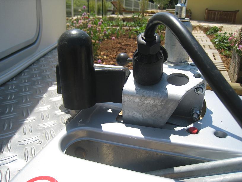

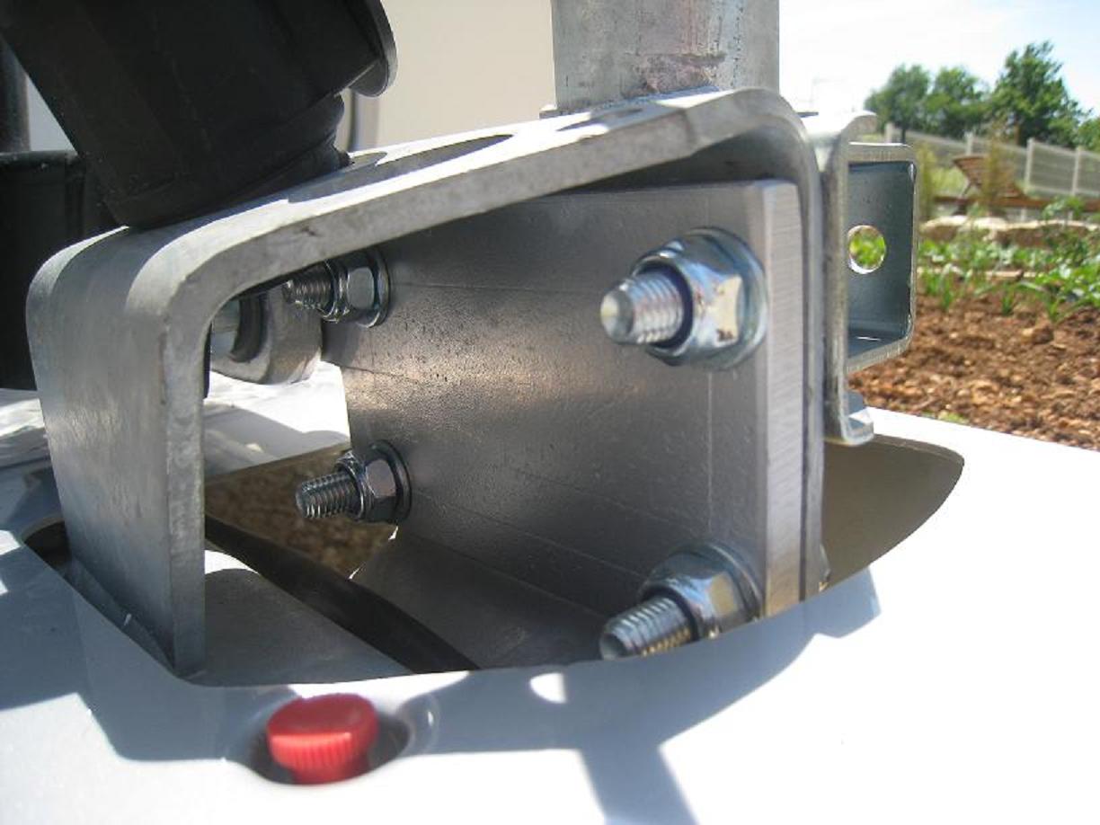

quelques photos du mien
la piece qui se monte sur le timon
IMG_0434 (Copier).JPG (141.9 Kio) Vu 31482 fois
jfl :happy1:[/quote]
le porte velo en place
IMG_0474 [800x600].JPG (107.75 Kio) Vu 31482 fois

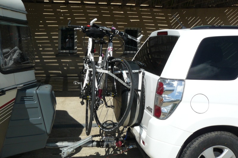

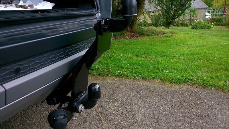

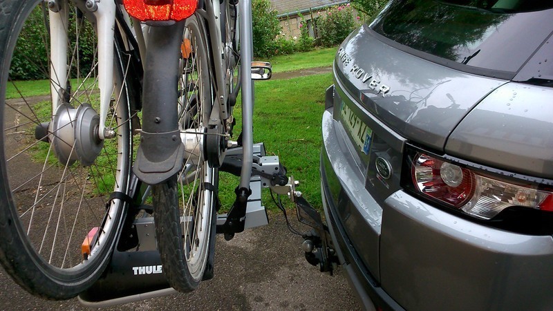

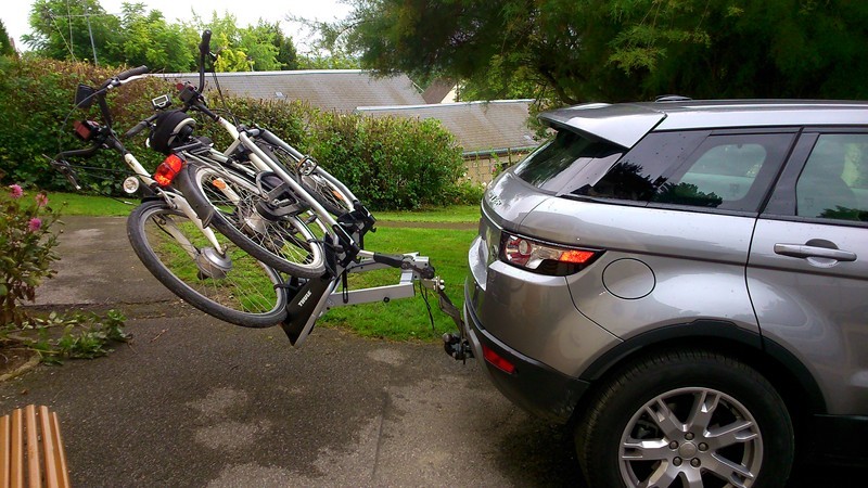

Bonjour!
c'est bien connu des 4X4eux, je ne connaissais pas
voilà!
en plus les vélo sont légers (19Kg les deux)

Bonjour jean yvon .Ils ne gênent pas les vélos dans les virages et manoeuvres? Cdlt
Re: Les porte-vélos

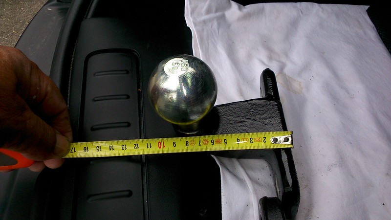

Hello
Je serais fixé au retour!
Pour l'instant: les mesures me donne gagnant de 5 cm par rapport à avant c'est à dire les vélos sur le timon!

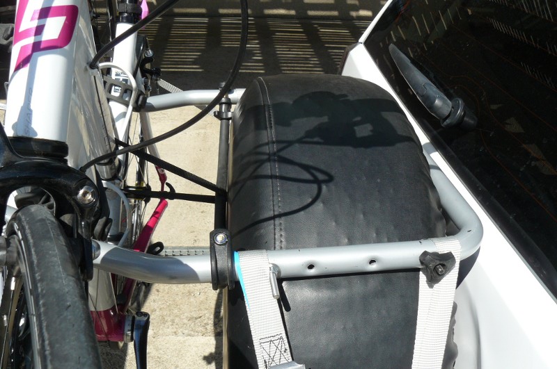

Re: Les porte-vélos

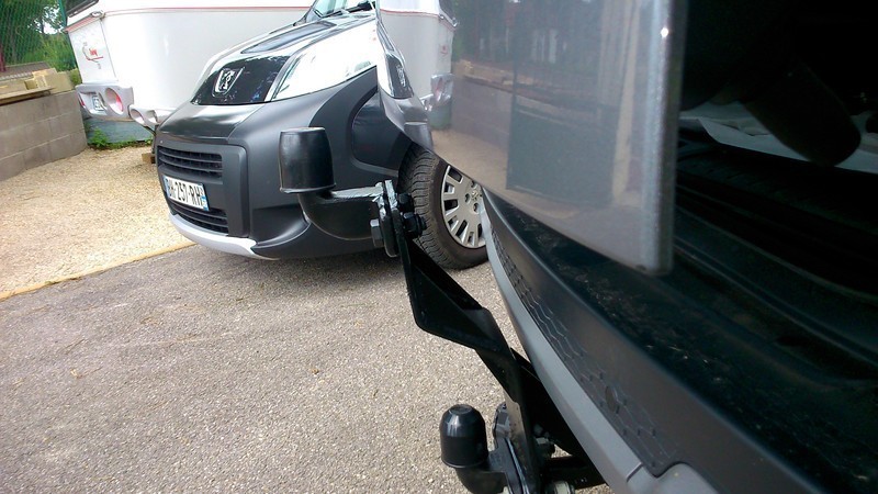

Bonjour Jean-Yvon,
Oui c'est Top pour les 4x4 avec roue de secours à l'AR, mais bien vérifier le serrage de la roue sur son support.
De plus, essayer de bien caler la roue (quitte à frotter sur le pare-choc), car avec des secousses, à la longue cela fait travailler les charnières de la porte.
Il existe le même système adaptable pour les skis ;-)

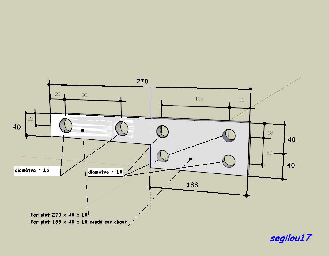

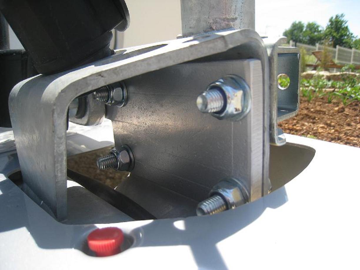

Je viens de recevoir un devis concernant la plaque qui se fixe sur la roue de jockey. Le prix est de 123.60 euros ttc.
est ce le prix ou est ce trop chère sachant que le foret de 16 introuvable dans les commerces autour de la maison et celui de 10 environ 20 euros. cordialement.
Messages : 21483
Re: Les porte-vélos
Un croquis avec les cotes à respecter, l'épaisseur, les trous positionnés ainsi que leur diamètre serait bienvenu pour juger !!!

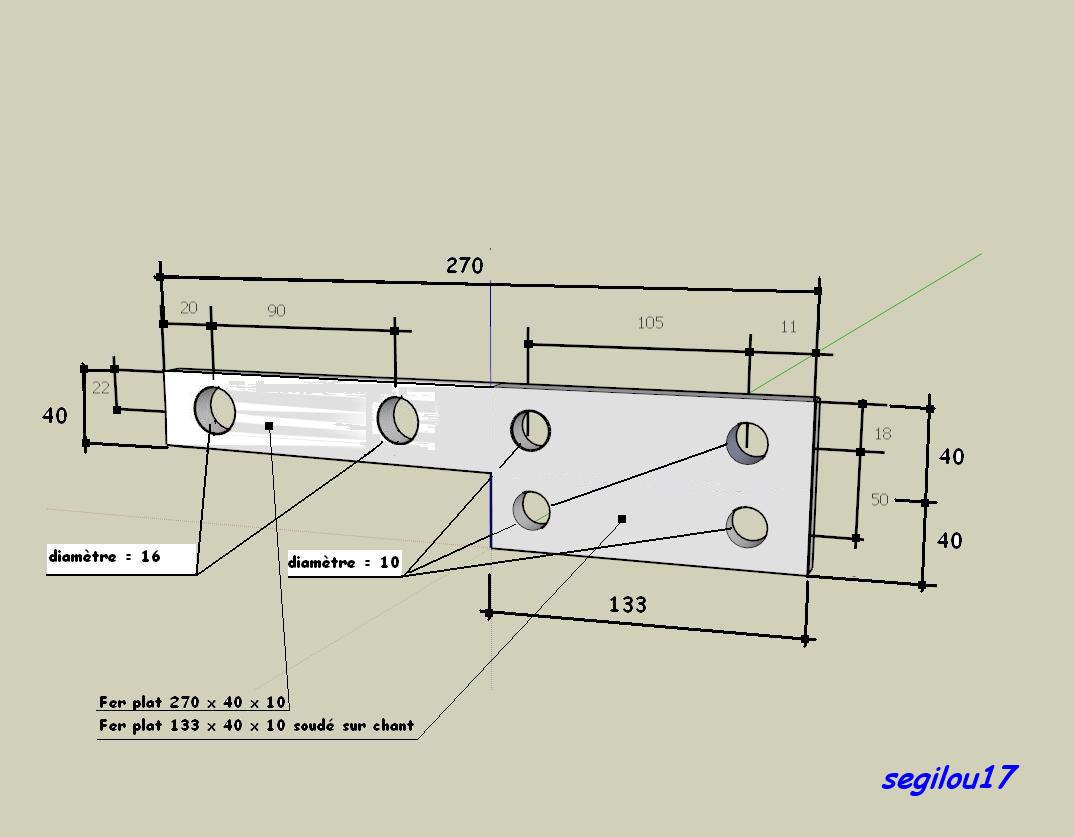

Re: Les porte-vélos
Message non lu par nico86 »

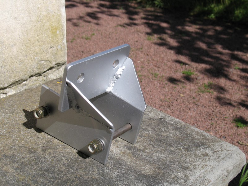

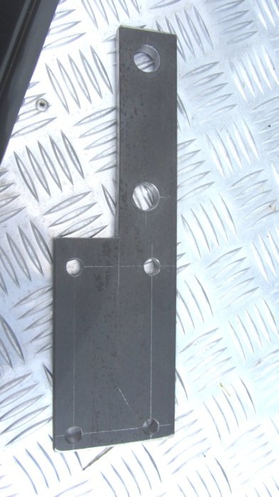

la plaque à gilles.
porte vélo 3.JPG (62.44 Kio) Vu 30967 fois

Re: Les porte-vélos
Bonjour Nico (bonsoir).
Essaye de la faire toi-même, ça vaut le coup (ou fait la faire par une connaissance). Moi elle m'est revenu à 1.8€ le px des boulons :happy1:

Re: Les porte-vélos

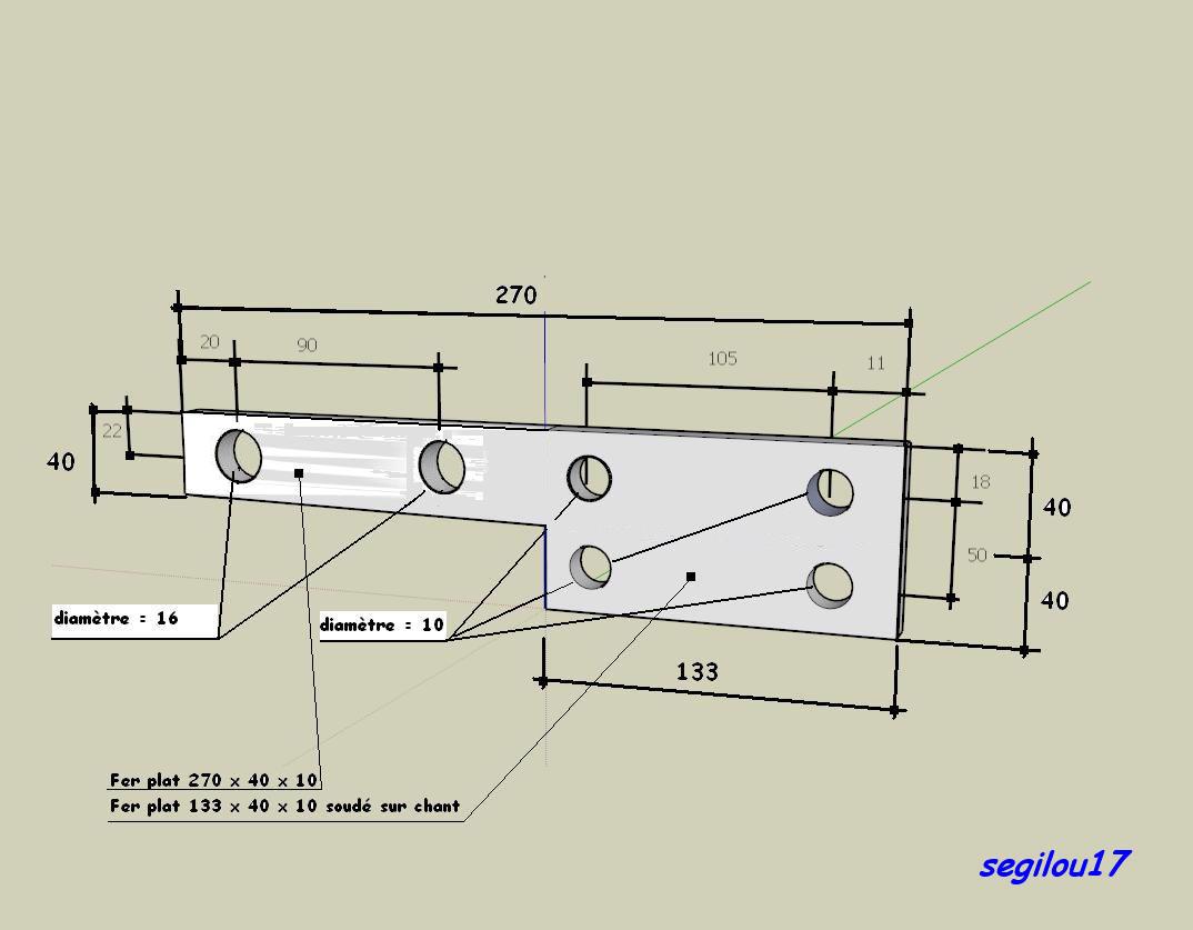

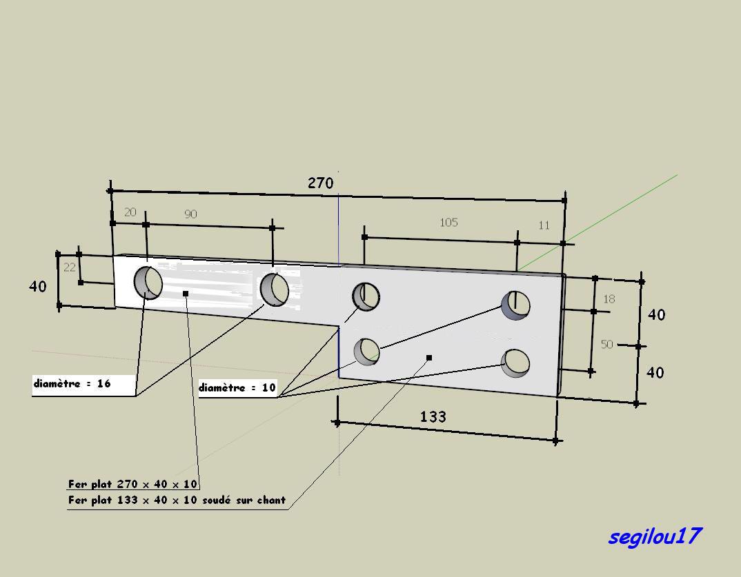

T'es sûr de ton croquis, car ne ressemble pas à celle de Binbin. La cote en haut à droite c'est combien ?
Je vais faire chiffrer par mon fils en découpe laser pour 1 & 5 pièces, sinon facile à faire, je vais faire un essai en mécano-soudure....
segilou17
Messages : 791
prénom : Gilles et Evelyne
Localisation : LA ROCHELLE
Re: Les porte-vélos
La cote en haut à droite est : 11
J'avais ajouté un fer plat de 133 soudé sous le fer de 270 pour une meilleure rigidité.
La pièce est plus facile à réaliser en un seul tenant.
Qui chap'tit va loin...!!!
Image Image
Messages : 21483
Re: Les porte-vélos

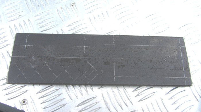

Je viens de récupérer un bout de fer plat de 270 x 80 ép 10 mm, chez mon chaudronnier préféré et j'attaque le perçage et la découpe, : Photo : vont suivre.....
Re: Les porte-vélos
Équipé comme tu l'es, cela ne devrait te poser aucun problème ; moi, le perçage des 2 trous de 16 m'a coûté 60 € :rougefaché: :faché1: à l'atelier de rectification local
Messages : 21483
Re: Les porte-vélos

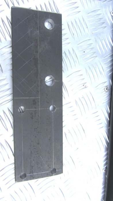

Le fer plat tracé
Support vélo 002red.jpg (47.52 Kio) Vu 10786 fois

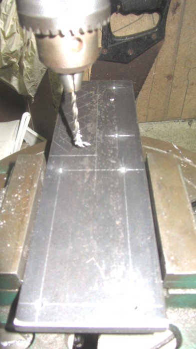

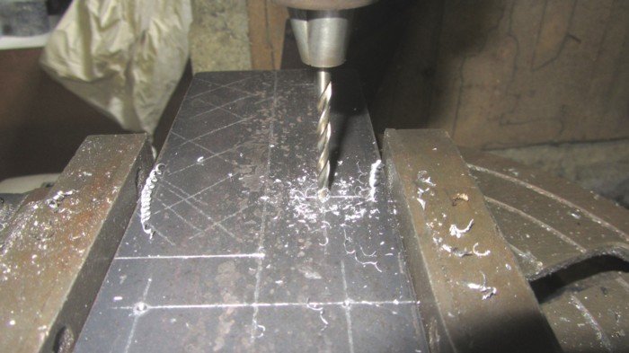

Perçage des avant trous Ø 4
Support vélo 003red.jpg (60.11 Kio) Vu 10786 fois
Support vélo 004red.jpg (55.62 Kio) Vu 10786 fois

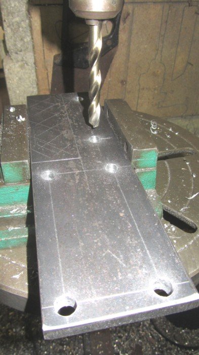

Perçage au Ø 10,5 partout
Support vélo 005red.jpg (54.96 Kio) Vu 10786 fois
Support vélo 006red.jpg (67.5 Kio) Vu 10786 fois

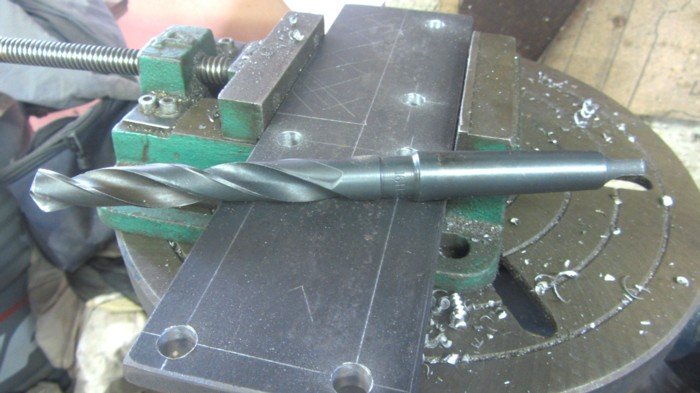

Foret de Ø 17 avec entrainement par cône morse
Support vélo 007red.jpg (63.91 Kio) Vu 10786 fois
Perçage des 2 trous Ø 17
Support vélo 008red.jpg (62.85 Kio) Vu 10786 fois
La pièce percée
Support vélo 009red.jpg (47.6 Kio) Vu 10786 fois
Découpe de l'encoche
Support vélo 011red.jpg (59.46 Kio) Vu 10786 fois
Et une bonne demie heure plus tard, la pièce finie, prête à être emballée, euh... j'ai pô de ruban :ange:
Support vélo 012red.jpg (55.29 Kio) Vu 10786 fois
Si tu veux expédition, poids 530g, plus emballage, compte tarif colissimo un kilo, adresse par MP...

Travail effectué environ en 30 minutes 123.60 euros montant de ma facture multiplié par deux environ 247.20 euros de l'heure pour mon serrurier.
Je pense qu'il n'était pas intéressé pour la fabriquer d'où le prix exorbitant.

la plaque galvanisé et posé avec la boule d'attelage

Bonjour, je cherchais depuis un petit moment la possibilité d'utiliser le porte vélo acheté bien avant la caravane. Suite au changement de la tractrice, j'ai commandé un attelage simple avec démontage par deux boulons. J'avais quand même pris quelques conseils auprès de Landeriba.
Mais j'ai été très surpris vu le comportement de la ferraille et j'ai dù faire quelques renforts.
Fer plat de 5 mm d'épaisseur
une fois les vélos dessus, aucunes raideurs et risque de colision avec la caravane
goussets de renforts
pratiquement plus de mouvements de haut en bas
Mise en peinture
Mise en peinture

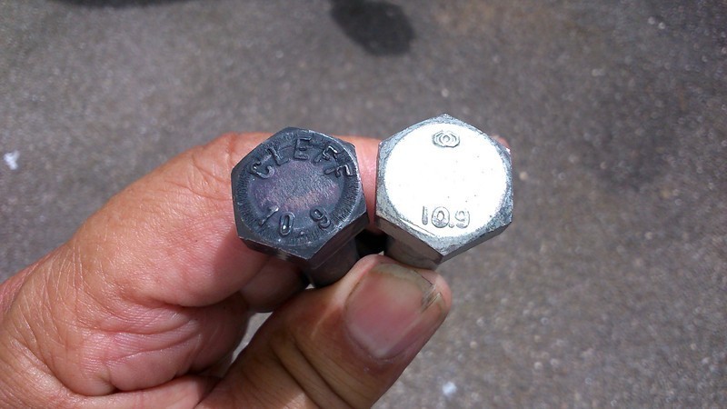

garder la même resistance des vis
adapter la bonne longueur
remontage definitif
remontage definitif
Ouf ! ! ! le coffre s'ouvre encore ! !
Me voilà parti pour 4000 km

Re: Les porte-vélos
Poids de l'attelage avec les deux crochets 10.2 kgs et poids du porte vélo 17.7 Kgs.
Poids d'un vélo sans la batterie: 25 kgs
poids admissible sur l'attelage du land: 150 kgs.
Binbin,
C'est Claudia qui est de l'autre coté ! !
eribalin
Messages : 21483
Re: Les porte-vélos

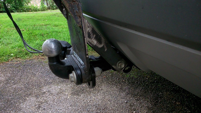

Alain je crains que la boule du bas ne soit pas adaptée à l'anti lacet...
Regarde ta notice !!! Il faut plus de 55 mm entre l'axe de la boule et la face d'appui de fixation, de mémoire c'est 75 à 80 mm ....
Je n'avais pas vu que que tu as mis de la tôle en 5 mm d'épaisseur...... :idea: c'est pour alléger, 10 mm aurait été plus mieux bien, ça va bouger dans les cahots, ou se tordre de rire !!! :mrgreen:
Re: Les porte-vélos
Merci Jean Pierre, Je n'avais pas remarqué cette côte sur la boule d'attelage ainsi que l'interdiction de AL-KO pour ce sujet.
Rien que pour te faire plaisir , Jean Pierre, Voilà les photos ! !
côte de 55 mm, INTERDIT avec AL-KO
côte de 75 mm OK
côte de 75 mm OK
J'ai mis celle du haut en bas et inversement. Merci Jean Pierre.
Messages : 21483
Re: Les porte-vélos
En plus tu auras moins de porte à faux en haut, ce qui sera encore plus mieux bien :super: pour ta tôle. :mrgreen:
Par contre la boule de 75 mm, tu auras intérêt à la toiler copieusement avant de t'en servir, je ne pense pas qu'elle soit chromée, car là ce n'est pas autorisé dans le mode d'emploi.... 8|
Re: Les porte-vélos
C'est prévu avec de la toile de 100 ou 120 comme demandé dans le "manouel"
merci encore pour tes conseils. Et tu ne laisses rien passer ! !
