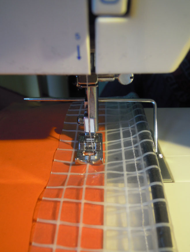

bonjour à tous
quelques photos de la fabrication d'une jupe de bas de caisse ! pour notre : eriba :
@+ thierry

bonjour à tous,
la toile de bâche et la toile plastifiée : c'est de la récup ! :super:
ça évite d'avoir une prise au vent lorsque nous mettons l'auvent sur notre : eriba :
toile de bâche utilisée par les remontées mécaniques (domaine skiable) comme balisage, donc orange, c'est plus voyant !

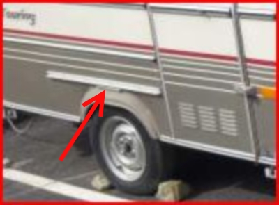

C'est effectivement une bonne idée et une belle réalisation, mais, je ne parviens pas à voir le mode de fixation.
Tu dois avoir un rail récepteur dans lequel tu enfiles le jonc de la jupe,
et au niveau du passage de roue des pitons recevant deux ou trois œillets de celle-ci… N'est-il pas?
Ce qui t'as certainement amené à acheter ce rail. Dis-nous où tu as trouvé le meilleur prix,
et cela aidera beaucoup de membres intéressés par cet ajout de confort.

Sur ton bateau à roulettes, je ne sais pas. Mais sur les : eriba : de même génération, il existe un rail en bas de caisse (en dessous) qui sert à enfiler cette jupe. Au niveau du passage de roue pas besoin de pitons, il y a un rail prévu d'origine sous le rail pour la fixation de la table à l'extérieur
rail externe.JPG (60.32 Kio) Vu 13811 fois

IFFIC à écrit :
réponse : j'ai un rail récepteur tout le long de la : eriba : ,mais rien au niveau du passage de roue,
j'ai cousu un morceau de toile qui enveloppe la roue!
IFFIC à écrit :
La récupération d'une toile est évidente, car il y a beaucoup de domaines où l'on puisse le faire.
Cependant, la mise en place des œillets nécessite des poinçons spécifiques pas bon marché.
Ne penses-tu pas que la mise en place du jonc pourrait se faire sans autre apport comme ta résille,
mais directement sur le bord de la toile avec un ourlet doublé fait avec une machine à coudre ordinaire?
réponse : les œillets y étaient, j'ai cousu les joncs sur le bord opposé à ceux-ci, car je compte y mettre des 'sardines' pour maintenir la jupe, le tapis de sol sera mis dessus !
mais il est possible de mettre le jonc dans l'ourlet où il y a les œillets ! entre le bord de la toile et l'œillet ,il y a de la place
@+ thierryi

Messages : 6814
Re: Fabrication d'une jupe de bas de caisse...
Je me pose la question parfois sur la jonction des neurones. Marcel parle du rail alu qui habille le bas de la carlingue :langue3: et la photo montre la fixation du haut du passage de roue :taré1: donc en toute logique la jupe parcours le bas de la caravane et remonte au dessus de la roue pour bloquer le passage d'air lorsque nous dégustons les homards bleus en Bretagne NORD :langue: :langue:
jpmfr-comtois a écrit :Je me pose la question parfois sur la jonction des neurones. Marcel parle du rail alu qui habille le bas de la carlingue :langue3:
Voir la photo de Modanais 73 en début de post
jpmfr-comtois a écrit :et la photo montre la fixation du haut du passage de roue :taré1: donc en toute logique la jupe parcours le bas de la caravane et remonte au dessus de la roue pour bloquer le passage d'air lorsque nous dégustons les homards bleus en Bretagne NORD :langue: :langue:
Ben oui, Yves veut poser des pitons ; sur toutes mes : eriba : j'ai eu un bout de rail (sous le rail de la table) pour fixer la jupe devant la roue.
