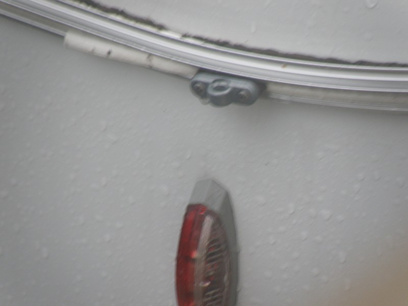

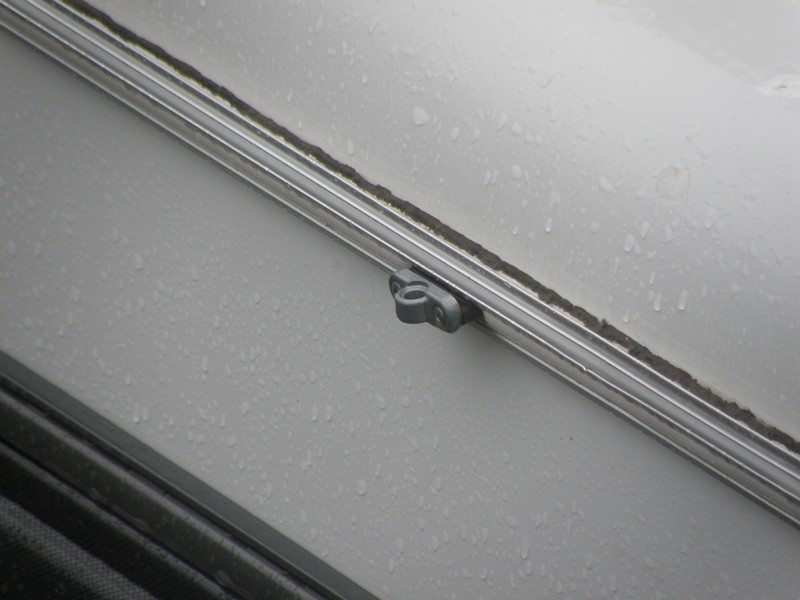

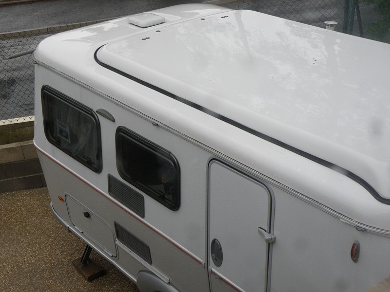

Je les ai posé sous la gouttière.
Je vais voir pour te faire une photo mais il pleut fort pour l'instant.
Re: pose pontets sur mon ériba 430
Photos
Ne pas oublier la cale de déport que l'on voit mieux sur la 1er photo.

Normalement et initialement chez ERIBA ou MOREVA ( Sté qui commercialise les accessoires usine ) une semelle en plastique se pose sur la partie inférieure du rail d'auvent et deux entretoises en plastique noires entourent les vis.
Si tu ne peux en avoir chez ton concessionnaire, tu peux te les fabriquer en découpant un tube en plastique.
