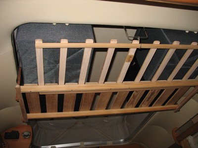

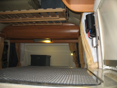

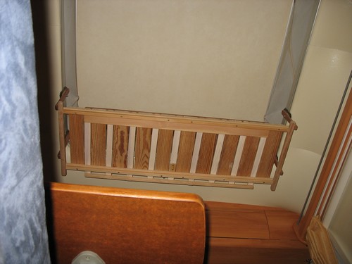

salut à tous
. gagner un rangement dans la Puck 120, sous le toit, là où on ne se tient pas souvent debout!
. pouvoir y caser du pas trop lourd, toit levé:
- 2 casiers tissus 40X40X40cm + 2 casiers 30x30x30cm (+ le Potti :mdr1: )
- ou 2 surmatelas en 60cm (l'un sur l'autre, pliés en 3) + les oreillers
--> une petite étagère avec tasseaux de récup':
- suspendue au profil alu du toit (4 pattes inox doublée de tissu pinçant le profil+ 2 crochets arrière si étirée)
- coulissable le long de cet alu, étirable (peigne, jusqu'à la verticale du bout de table)
- laissant l'accès assis au coffre arrière haut
- vite démontable, peu encombrante repliée, mais en place en roulant

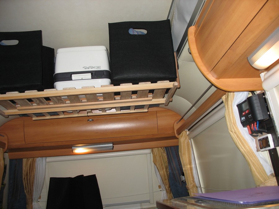

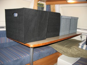

...trône qui va trôner:

:hello: Salut Charles!...Belle réalisation, mais comme déjà stipulé pour "vieux lion" par Jean-Pierre...Charger en hauteur et à l'arrière ne me semble pas trés judicieux au vu du cahier des charges initial/constructeur de nos caravanes, je parle de sa fameuse tenue de route!...Tu changes quand-même fortement la donne en terme de centre gravité et donc de confort en conduite (sans parler de sécurité car, en poids estimé, celle-ci ne parait pas à ce point engagée). Même s'il s'agit d'une "puck"...Un peu gonflée...presque ex "familia"! :happy1: ... A voir... Toi-même sur route, l'effet entraîné ou pas et merci pour ton feed-back à venir dans ce post. A bientôt Charles, Te verrons nous à Cernay?... Et la bise à ton compagnon poilu des neiges et du soleil "gardois"(!) ;-)

moonarise a écrit : :hello: Salut Charles!...Belle réalisation...Tu changes quand-même fortement la donne en terme de centre gravité et donc de confort en conduite (sans parler de sécurité car, en poids estimé, celle-ci ne parait pas à ce point engagée). Même s'il s'agit d'une "puck"...Un peu gonflée...presque ex "familia"! :happy1: ... A voir... Toi-même sur route, l'effet entraîné ou pas et merci pour ton feed-back à venir dans ce post. A bientôt Charles... Et la bise à ton compagnon poilu des neiges et du soleil "gardois"(!) ;-)
Salut Claude et Sylvia!
...Merci, aussi pour la bise au poilu Haskan
et sensible à ton inquiétude pour le relevage du centre de gravité de ma petite Puck .
(Puck qui "gonflée" comme tu dis :super: .. voudrait bien ressembler à une Familia !!! :-D
-->comme dit Jacques Brel: "...qui voudrait bien avoir l'air!")
En fait le Potti trônant au plafond ... :-D !!!
--> sous la table ou le lit, ou dehors sous la tente 3 secondes
Tu as raison: mieux vaut ne pas charger en roulant cette étagère perchée en arrière, ex: avec le cric et autres conserves!
(4 coussins ou 1 petit surmatelas en 90 y vont bien, bien calés sous le toit baissé)
Mais bon...la Puck 120 supporterait d'être chargée un brin plus à l'arrière de l'essieu, mais en bas comme ton message me le rappelle!
(déjà pas loin de 50kg en tête d'attelage).
Haskan le poilu moyen noir salue le poilu petit noir Guili !!!

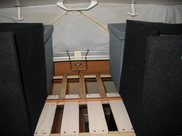

re
je suis heureux que ça intéresse!
ça pourrait servir de séchoir après la pluie...ou de desserte en préparant la bouffe!
(comme séchage de champignons sous champignon)
pour ton étagère, tu pourrais marier bois et alu, léger et plus résistant.
(je vais juste consolider mon proto avec qlq morceaux d'alu, et passer un lasure!)
les pinces:
une idée, mais simple de partir d'un plat en alu ou autre...
à partir de pattes inox (quincaillerie angles, réf. ZIN 20005, en couverture zinc) à 1.08roro pièce
que j'avais (mais les écarter / cale de bois puis plat acier à l'épaisseur du profil alu, et les repincer) et qui vont bien faisant un peu ressort;
il faut les gainer complètement de tissu (ici skaï velours) pour ne pas rayer le profil alu anodisé du toit de la Puck (enfiler une sorte de doigt de gant cousu sur mesure, serré pour qu'il ne s'échappe pas quand on fait coulisser l'étagère pour l'étirer)
le crochet de suspension arrière: à partir d'une pièce d'imprimante (pour plaquer la feuille de papier je crois), 2 serait mieux (mais 1 central, ça va plus vite à défaire d'une main),
ou en 2 pattes inox mais j'en avais plus!
