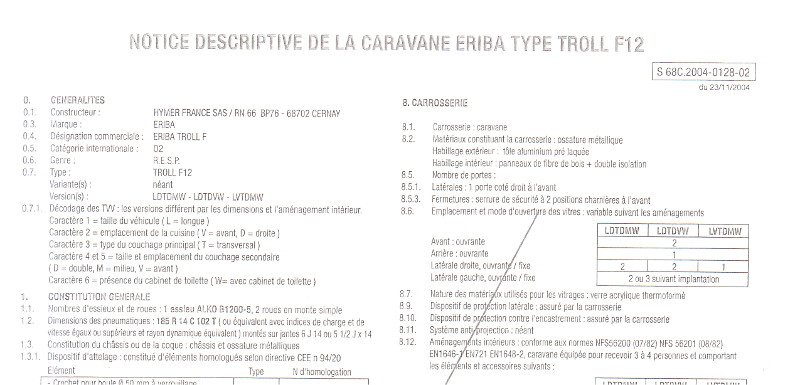

Bonjour a tous
Sur la notice descriptive des caravanes Eriba Type Troll F12 (poids en 1250 kg) il est précisé que nos : eriba : soit montée avec des pneumatiques en 185 R14 C 102 T ou équivalent avec indices de charge et de vitesse ou supérieurs, pour être dans les normes.
J' ai fait le tour des magasins en ligne de pneus et je ne trouve rien en 14 pouces pneus camionnette avec charge en 102 et indice de vitesse T (190 kms/h).
j' ai demandé la précision à Hymer qui ne peux me répondre et me renvoie à la notice descriptive ??? :ghee:
Si quelqu' un a un lien ou trouver ce type de pneus ou une explication à la réponse d' hymer, je suis preneur :ange:

C' est pourtant ce qui est indiqué dans le pv des mines et repris par l' attestation de conformité que j' ai reçu pour homologué la caravane en 1250 kg.
Chapitre 1.2 du pv des mines
dimensions des pneumatiques: 185 R 14 C 102 T ( ou équivalent avec indices de charge et de vitesses égaux ou supérieurs et rayon dynamique équivalent ) monté sur jantes 6 J 14 ou 5 1/2 *14
La réponse d' hymer:
Il faut se conformé au pv des mines et a son attestation pour que la caravane soit homologué en 1250 kg.
Je leur ai fait la remarque sur l' incohérence de la taille des pneus entre la charge et la vitesse et il m'ont renvoyé à la lecture de leurs documents.
Quand sera t'il si jamais il y avait un accident grave avec la : eriba : et que cette taille de pneus existe ??? :mdr1:
j' essaye de comprendre et avoir des avis eclairés :idea: car moi aussi j' ai du mal à comprendre

Afin de clôturer le Post,
Je viens de recevoir ce matin par courrier l' explication d' hymer loisir (je n' y croyais plus :amen: )
et effectivement il y a bien eu une erreur au niveau de la référence des pneumatiques entre l' homologation en Allemagne et la réception national sur certain pv des mines.
Après, chacun choisira, si c 'est important de faire la rectification, ou pas :roll:
