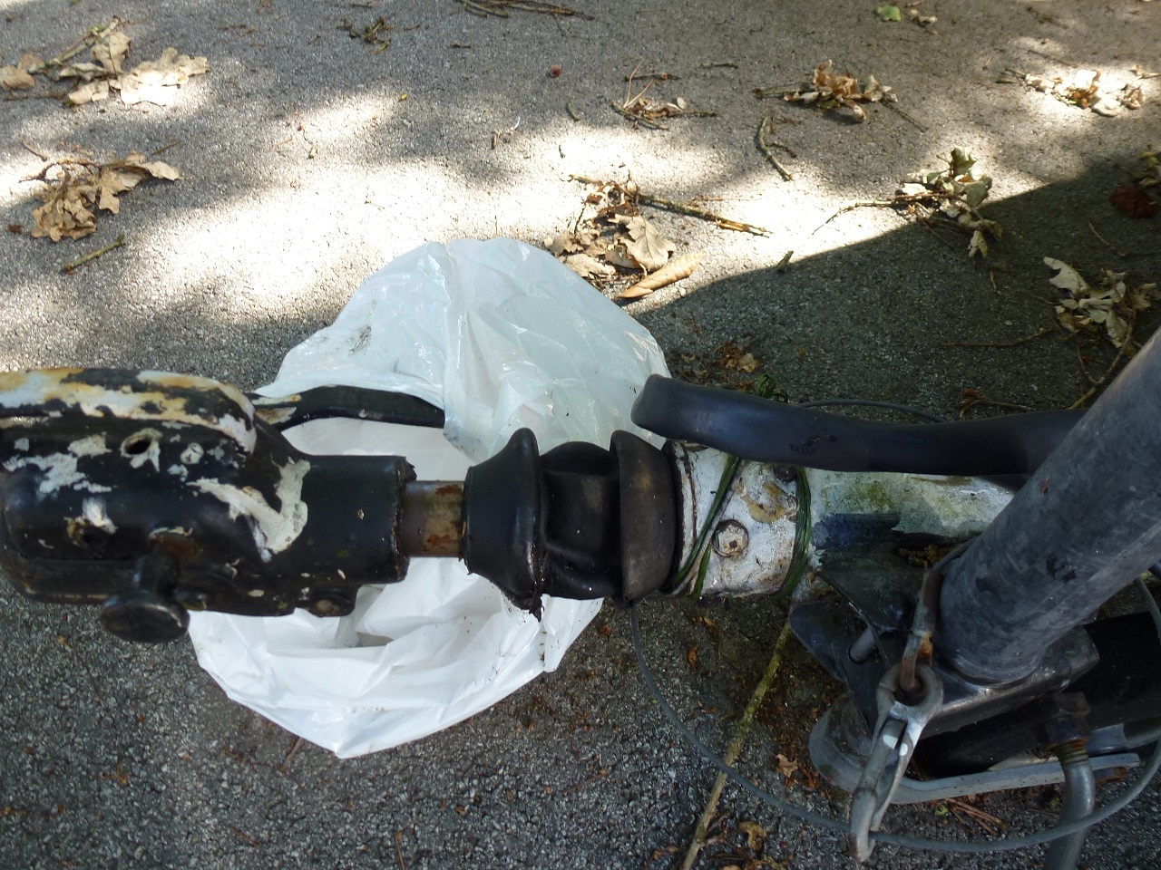

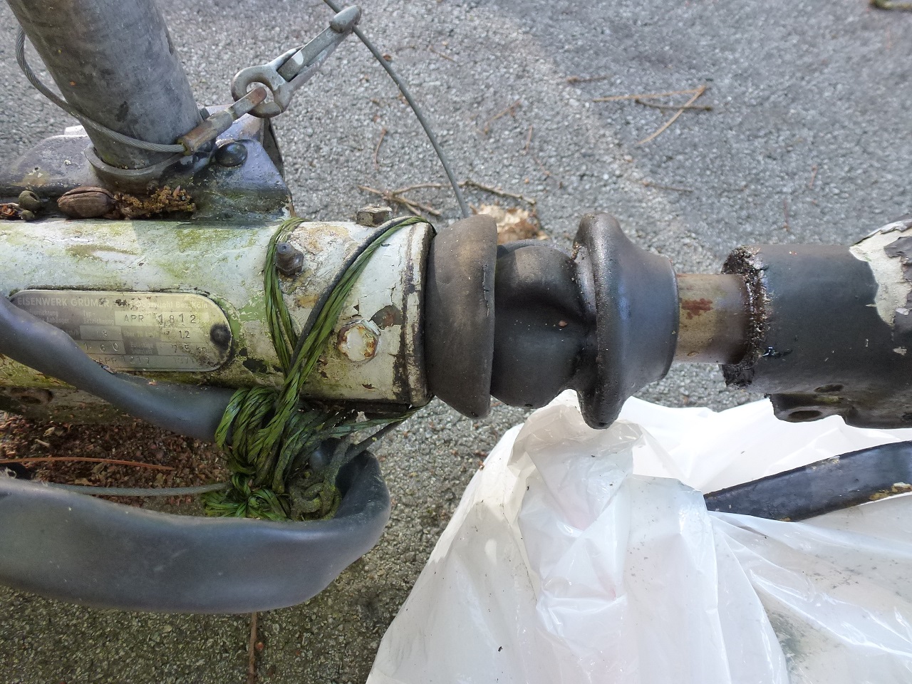

Nous sommes devenus des adeptes de notre eriba pan O de 1971,
mais elle a sérieusement besoin d'une cure de rajeunissement, à commencer par son soufflet de timon plus que fatigué...
Peut-être n'ai-je pas correctement cherché, mais je n'arrive pas à trouver quel modèle de soufflet je dois me procurer et où ?
Si une bonne âme pouvait me guider...
Merci infiniment.
Stéphane.

voir la: http://forumeribatouring.com/viewtopic.php?f=21&t=3799
sinon L atelier du vdl à Cernay (68) 16 rue d Alsace 68700 Cernay tel 09/61/38/21/08 et 06/33/19/91/29
parcourir ce post pour comprendre qui sont le VDL :http://forumeribatouring.com/viewtopic.php?f=52&t=6870
celui ci aussi : http://forumeribatouring.com/viewtopic.php?f=2&t=6827
jfl

je pense , mais vraiment pas certain qu'un soufflet de timon 131 R devrait faire l'affaire

Bonsoir et merci à tous pour vos réponses !
J'étais déjà allé faire un tour sur les topics, mais je n'y ai rien trouvé de très précis, de même que sur le timon et la caravane eux-mêmes.
Je vais essayer le soufflet de 131R qui semble en effet être ce que l'on trouve de plus ressemblant.
Je demanderai si il est nécessaire d'y ajouter une ou des bagues.
De toute les façons, ça ne peut pas être pire que l'actuel...

Regarde ce post http://www.forumeribatouring.com/viewto ... f=21&t=514
Christian avait changé son soufflet de Familia 1973, il a du l'acheter chez Les caravaniers normands 76 BOOS
Du fait de son décès, il ne peut nous en dire plus
Au fait de quel département es tu ?
