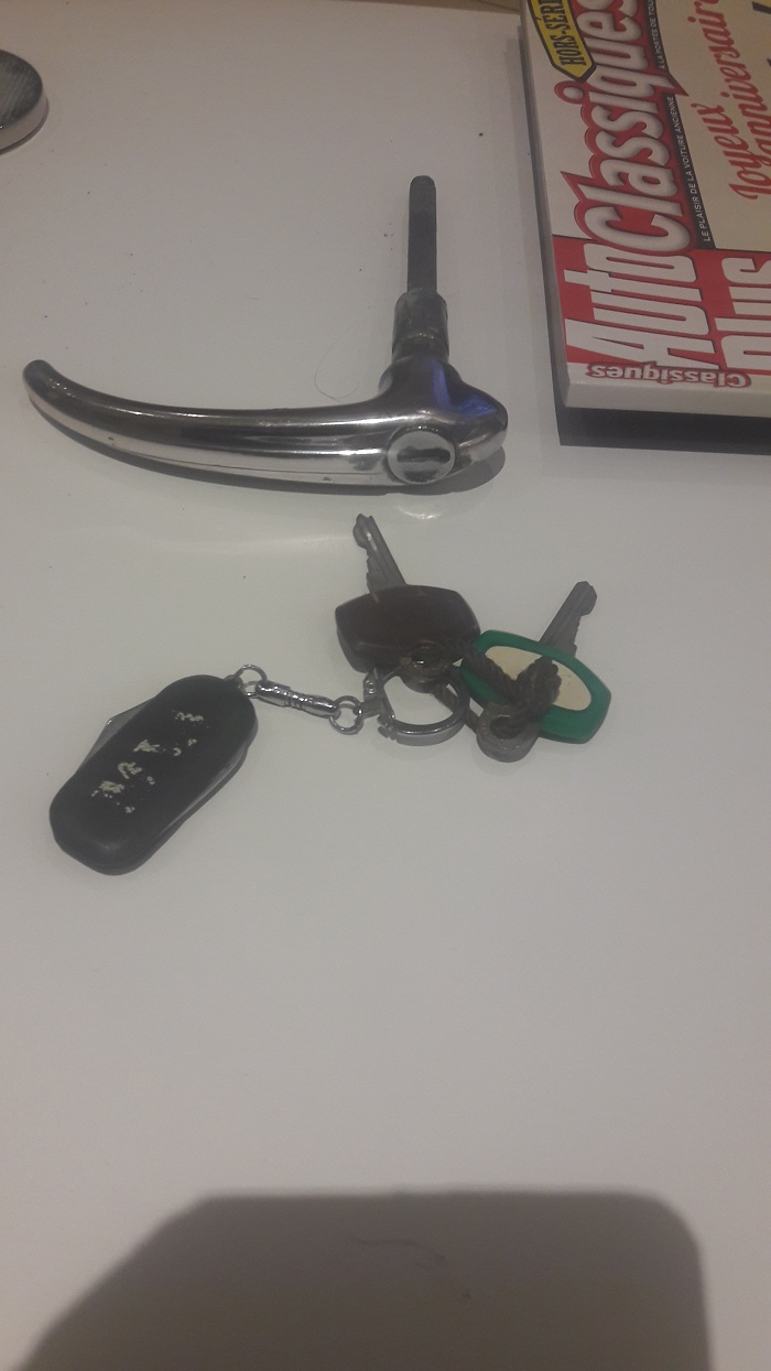

Merci lolo tu as raison j'ai bien regardé la serrure et effectivement le loquet est cassé :snif: :snif: :snif:
Je vais démonter et voir si je peux réparer et en faire un autre
Par contre comme je n'ai de clefs comment faire existe t il une autre solution ? Un référentiel?
Re: Puck 1961 à rafraichir
Pour les clés tu as peut etre un numéro gravé sur le barillet ...
Sinon essaye toutes les petites clés que tu as chez toi , la mienne je pouvais l'ouvrir avec la clé de ma boite à lettre ! hihihi
Lolo
alainvar
Messages : 365
prénom : Alain
Localisation : Var 83
Message non lu par alainvar »
Et oui Lolo, le truc tout con, tu essayes toutes les petites clefs et j'ai trouvé deux clefs (celles de mon ancienne Triumph) :mrgreen: :mrgreen:
Elles fonctionnent mais il faut faire des aller retour de droite à gauche et du haut vers le bas. :hehe:
Du coup j'ai démonté la serrure direction centre commercial et le magasin clefs minute et ben après avoir fait les 3 magasins des 3 centres commerciaux aucun n'a pris la peine de regarder si une clef pouvait faire l'affaire à croire qu'ils ne veulent pas travailler.
Du coup j'ai pris une clef une lime et petit à petit je suis arrivé à faire une clef qui fonctionne correctement
Comme quoi un peu de patience et de chance :mdr1: :mdr1: :mdr1:

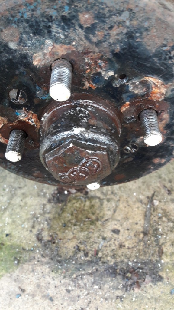

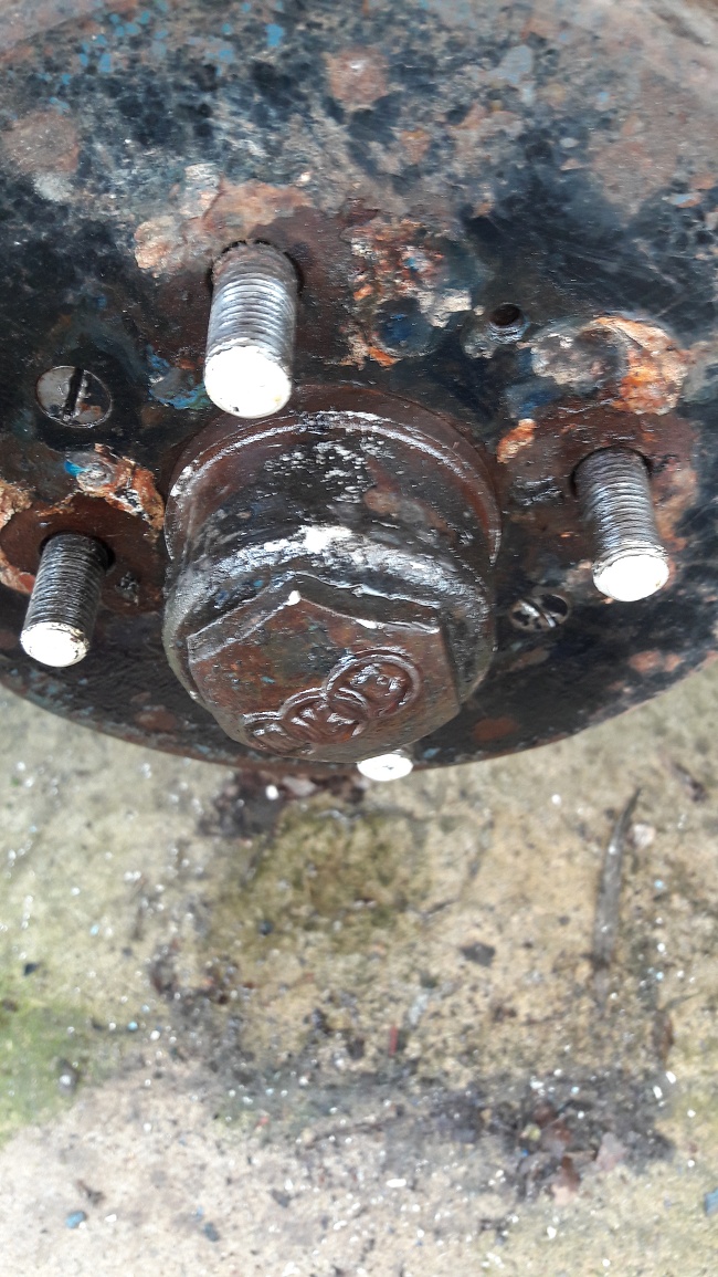

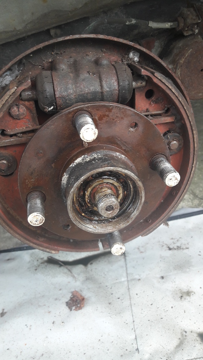

Il fait un peu moins froid aussi je décide de m'attaquer aux roulements
Petite question comment enlever le cache ? Faut-il le dévisser ou marteau burin?
J'ai essayé avec le marteau mais rien à faire.
Le frein à main doit il être desserré ou cela n'a pas d'importance ?
A quoi servent les 2 vis ?
Merci de vos réponses
Messages : 21481
Je ne connais pas ce type d'essieu, mais les deux vis tiennent le tambour et il vaut mieux que le frein soit desserré pour l'ôter ...
L'hexagone du bouchon laisse à penser que ça peut être vissé ???? A essayer avant d'ôter le tambour et avec frein bien serré.
Déjà tu balances une bonne dose de dégrippant à renouveler si nécessaire ...Cdlt
Après plusieurs tentatives finalement c'est un pas de vis.
J'ai bien galéré mais je suis arrivé à dévisser le cache.
Je me suis bien pincée les doigts :snif: :snif: :snif:

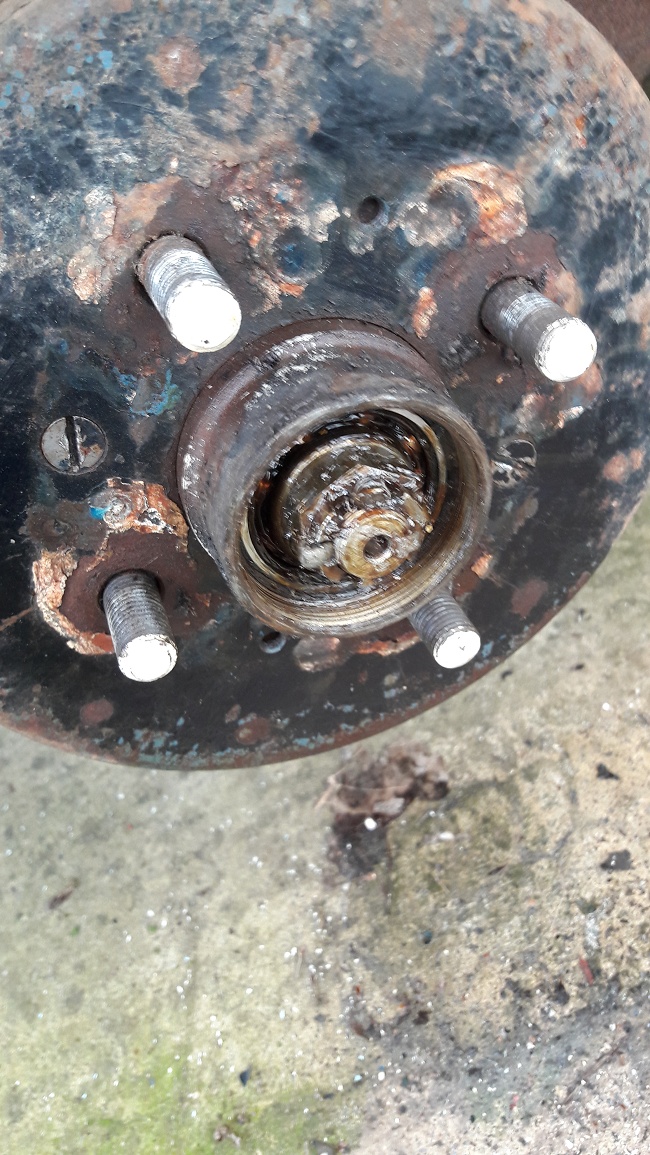

Maintenant reste à sortir le tambour.
J'ai essayé de taper dessus mais rien.
Je n'ai pas d'arrache moyeux mais ces vis ???? Faut que je trouve un tournevis à frapper
Si vous avez une idée je suis preneur.
Messages : 21481
Repère la position de l'écrou par rapport à l'axe pour remettre au même endroit, avec deux coups de pointeau.
Dégrippant sur les vis F90 ET sur le centrage.
Tournevis adapté à la fente et un coup de marteau sur le manche avant d'essayer de dévisser pour ne pas "niquer" la fente !!! :mrgreen:

tapote sur la colerette centrale doucement , ou remet la roue ça donne plus d'amplitude pour forcer
Laurent
Messages : 21481
Laurent la roue ne fera rien les goujons sont sur le moyeu ....
Les vis ne sont là que pour que le tambour ne tombe pas lorsque la roue est ôtée....
J'ai la même chose sur mon vieux land et je remets les vis par principe et pas trop serrées, mais la tête encastrée quand même dans son lamage, pour ne pas appuyer sur la jante. Un peu de graisse sur le filetage et la tête ne peut nuire pour un futur démontage !!!
D'ailleurs dégrippant aussi à la base des goujons.

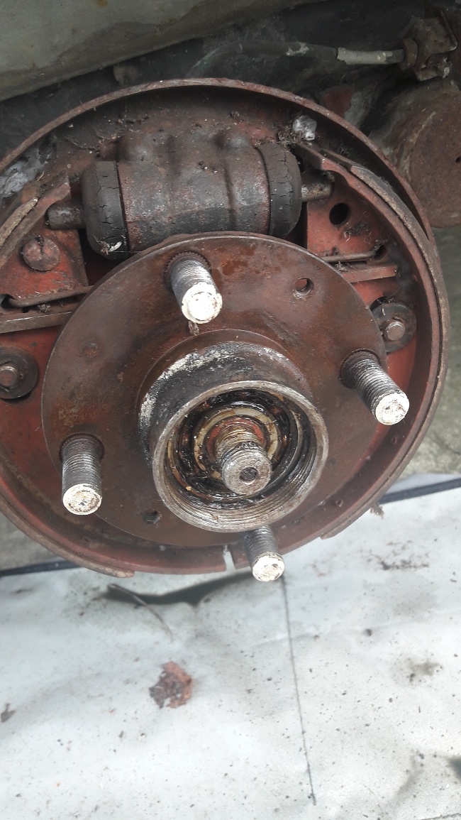

alainvar
Messages : 365
prénom : Alain

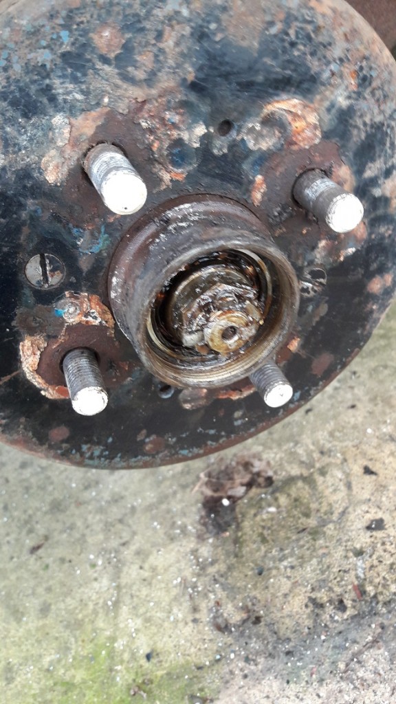

Les 2 vis enlevées et le tambour sort facilement.
Les garnitures sont correctes.
Par contre pour enlever la flasque il faut un arrache moyen que je n'ai pas.
J'ai essayé de remettre la roue mais rien à faire.
Donc je vais acheter un extracteur.

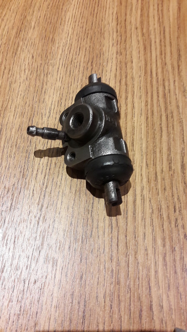

Oui les caches ne sont pas beaux mais aucune fuite sur les cylindres
Que faire votre avis?

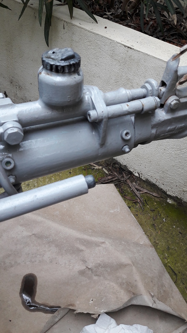

Messages : 21481

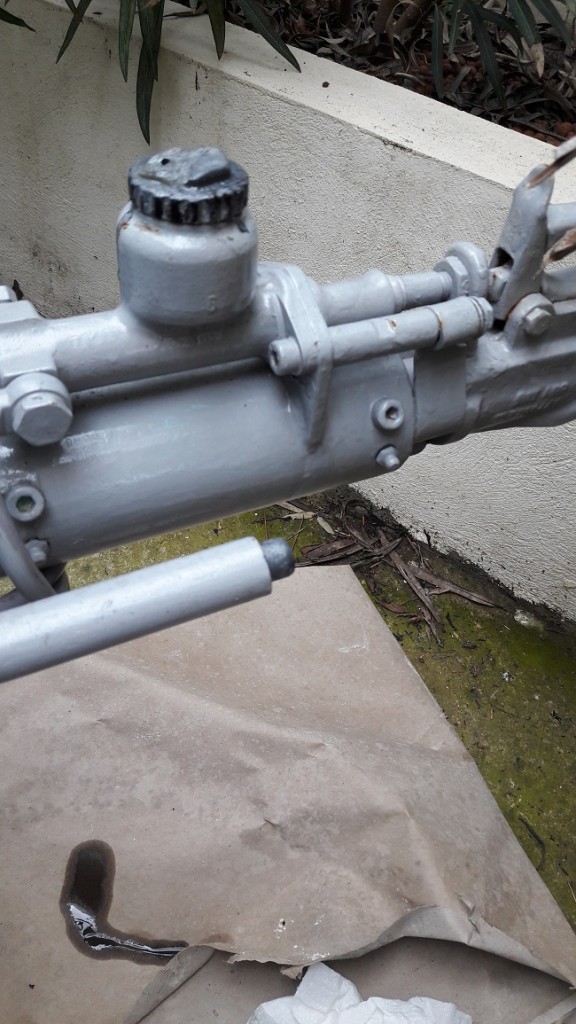

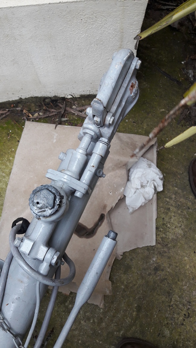

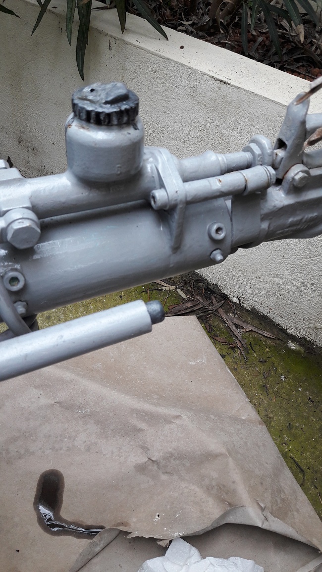

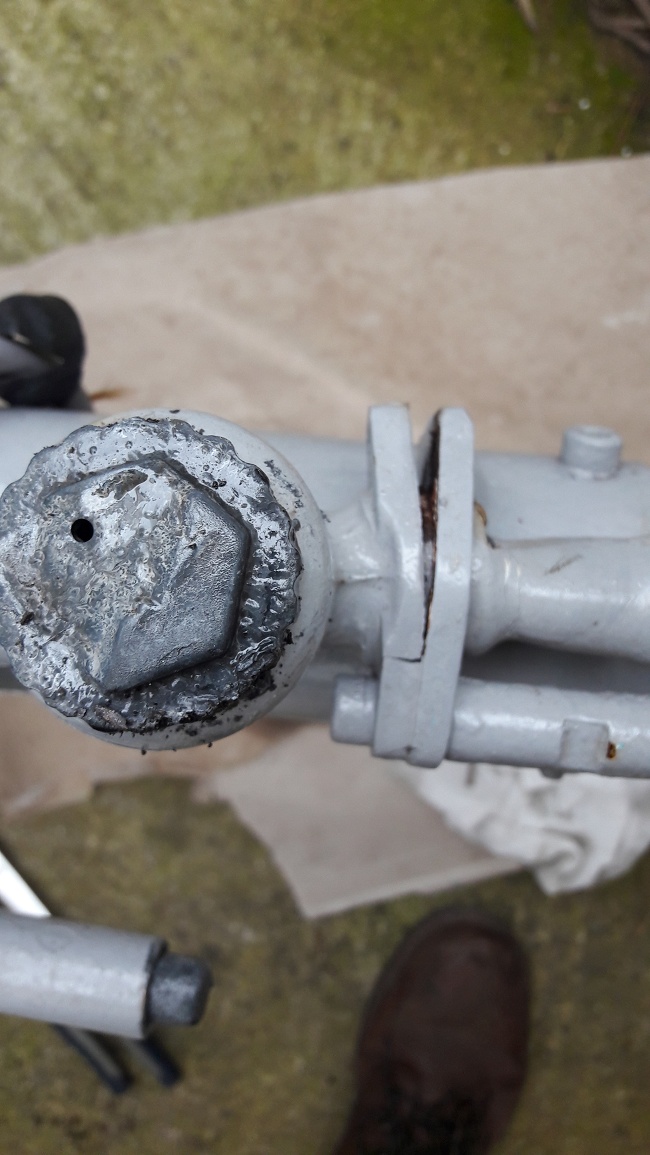

Vérifier que les pistons coulissent dans le cylindre, et purge. Changer le Lockeed qui si il date de l'époque de la fabrication doit être plein d'eau.
Une : Photo : du système de freinage et du réservoir serait intéressant à voir.
alainvar
Messages : 365
prénom : Alain
Ci-joints photos
Merci pour les conseils je vais purger et changer le Lockheed :mrgreen: :mrgreen:
Je ne connaissais pas ce système de freinage sur une Eriba.......on en apprend tous les jours 8|
Messages : 21481
Inconnu aussi pour moi !!!!
Le jour où il faut faudra intervenir sur les cylindres ou maitre cylindre ???
Peut être les Ets Etient en région parisienne à Neuilly/Seine.
http://www.etient-freins.com/

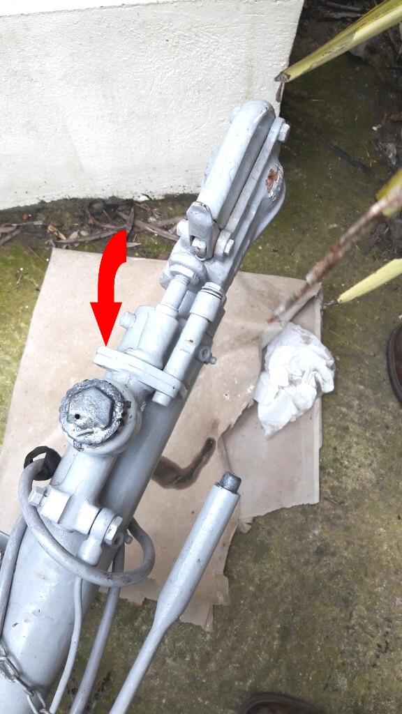

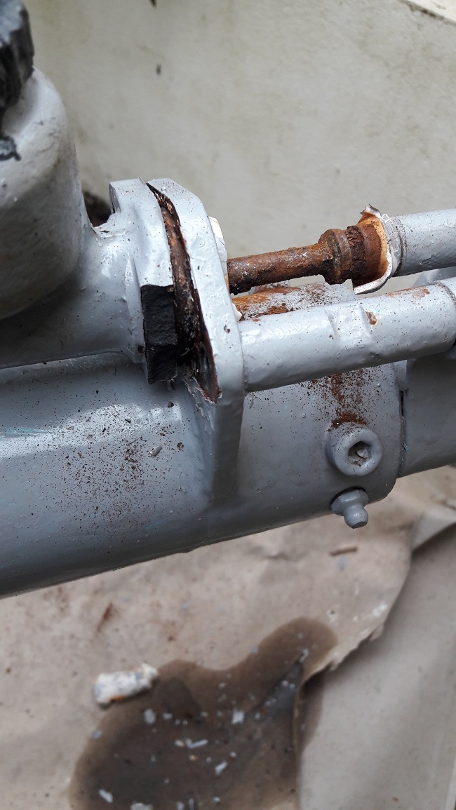

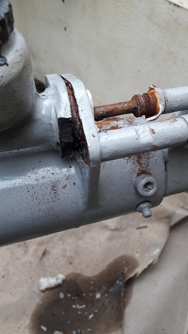

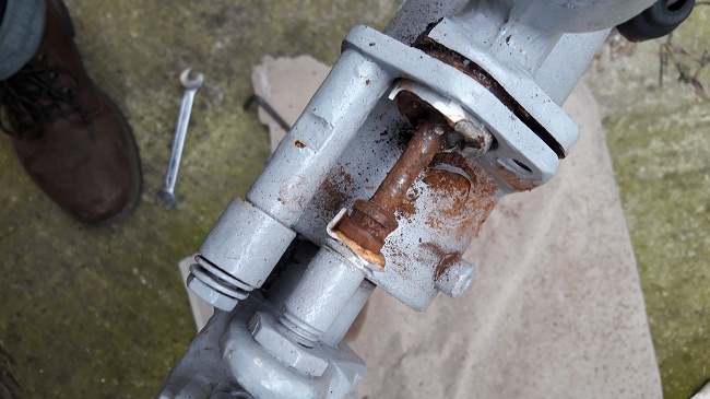

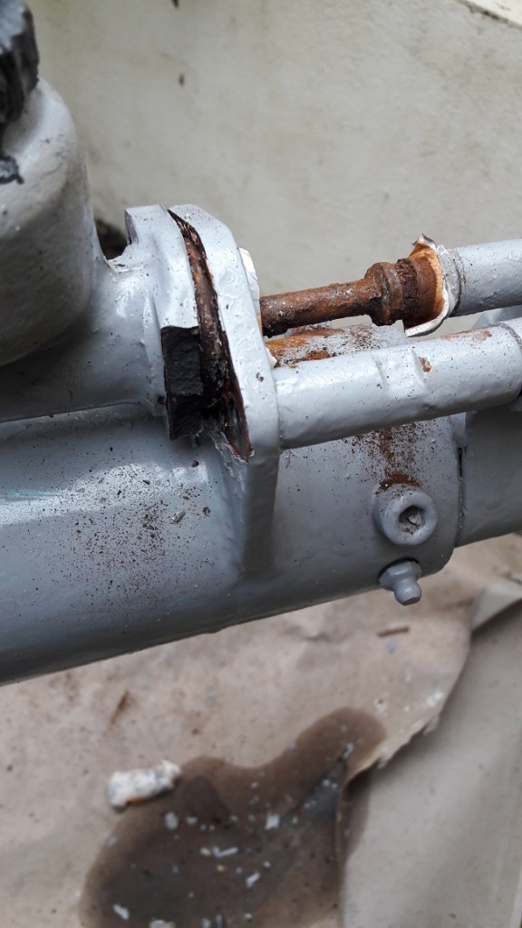

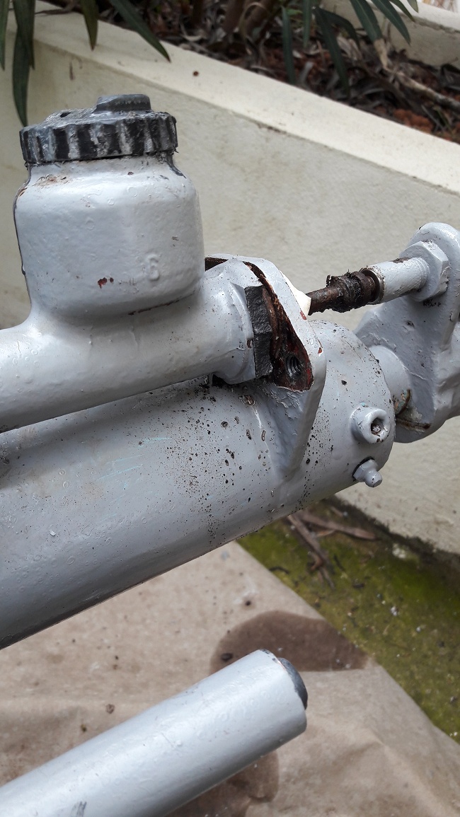

AU SECOURS
C'est la catastrophe :pleur4: :pleur4: :pleur4:
J'ai voulu dévisser le bouchon du bocal celui-ci était grippé.
J'ai forcé et voilà j'ai pas l'air con :snif: :snif:
La patte s'est cassé
Le mettre cylindre est vide normal que cela ne fuyait pas.
Le joint HS, le poussoir complètement rouillé que faire ?
Vous avez une idée? Ou un autre système à me proposer je suis preneur.
L'ancien propriétaire avait tout peint même les brasseurs
HELP
Messages : 5318
peut-être avec une référence écrite dessus voir un rapprochement avec une voiture ancienne.
Un diamètre intérieur et une longueur?
Messages : 21481
Effectivement il manquait une vis de fixation !! :(
Il y a de fortes chances pour que ce matériel ne soit pas spécifique à la marque de l'essieu/timon, mais faut-il encore trouver sur quoi il se montait !!!
Voir adresse ci dessus pour les questionner.
Ah mince la tuile !
en plus c'est pas courant du tout ce système de freinage !
va falloir tout décaper pour trouver une référence je pense
Laurent

Oui c'est rare ! c'est la 2eme que je vois équipée de la sorte !
Laurent
Bin dit donc tu n'es pas sorti le cul des ronces.....je te souhaite bien du courage :ghee:

Après des recherches j'ai trouvé le maitre cylindre :ghee: :ghee: :ghee:
c'est un ATE qui était monté sur les combi de 1950 à 1966.
j'en ai commandé un avec un bocal en plastique chez SLIDE PERFORMENCE
c'est une re-fabrication et non un ATE 53 € FDP inclus sinon c'est le double :mrgreen: :mrgreen:
je ferai des photos quand je l'aurai reçu.

Tu aurai dû démonter un cylindre de roue pour voir si il était pas dans le même état et en commander une paire pour partir sur un circuit neuf, attention cylindre droit et gauche !! Et avant de raccorder les tuyauteries aux cylindres purge à l'alcool à bruler pour nettoyer le circuit et ne pas polluer les nouveaux cylindres. Dévissage des raccords avec clé à tuyauter par un coup sec, mais avant y mettre du dégrippant pendant plusieurs jours.... Attention lors du dévissage que le tube ne tourne pas avec l'écrou !!!!
alainvar
Messages : 365
prénom : Alain
Tu as antérieurement raison :mrgreen: :mrgreen:
Et c'est ce que je suis en train de faire photos à venir. :P :P
Il est dans un état proche du maitre cylindre je vais voir si les joints sont encore corrects!!!!
Comment purger le circuit avec de l'alcool à bruler ?
Désolé si des fois il y a un décalage mais je restaure également le trateur :mdr1:: :mdr1: :mdr1:
la FORD FAIRLAINE 56 :coeur: :coeur:
Messages : 21481
alainvar a écrit : Comment purger le circuit avec de l'alcool à bruler ?
Avec une seringue + un bout de durite, le vieux maitre cylindre qui peut servir d'entonnoir une fois nettoyé, un peu d'air comprimé, ou même le maitre cylindre si en bon état.
Je l'ai fait il y a quelques temps lorsque je suis passé au liquide silicone, DOT 5, sur mon vieux Land. J'ai changé tous les cylindres de frein sur les roues et laissé en place le maitre cylindre qui était très récent. Remplissage à l'alcool et pédale pour pousser l'alcool vers les tuyauteries. Prévoir de faire roue par roue en bouchant de manière provisoire le bout des tubes en attente de purge. Une fois tout les tuyaux nettoyés, souffler dedans pour évacuer le reste d'alcool. Brancher tous les raccords et mettre le liquide frein, puis purge complète roue par roue, en laissant couler plus que d'hab pour éliminer le reste éventuel d'alcool.
Une astuce, au remontage, mettre un peu de graisse graphité, cuivre ou silicone sur le tube et sur le filetage du raccord en prenant bien soin de ne pas polluer l'extrémité du tube pour que ça se retrouve dans le circuit hydraulique, le prochain démontage sera nettement facilité, l'eau n'oxydera pas le tube à l'intérieur du raccord.

C'est cool d'avoir trouvé la pièce !
il n'y a qu'un tube qui sort donc la purge va se faire plus facilement qu'une voiture

Je suis d'accord avec toi djef24
Le maitre cylindre sera neuf
Pour l'instant je n'ai pu démonter qu'un coté car je n'ai pas beaucoup d'espace pour travailler :snif:
Une fois un coté fait il faudra que je sorte la caravane de son emplacement et la tourner pour travailler sur l'autre roue

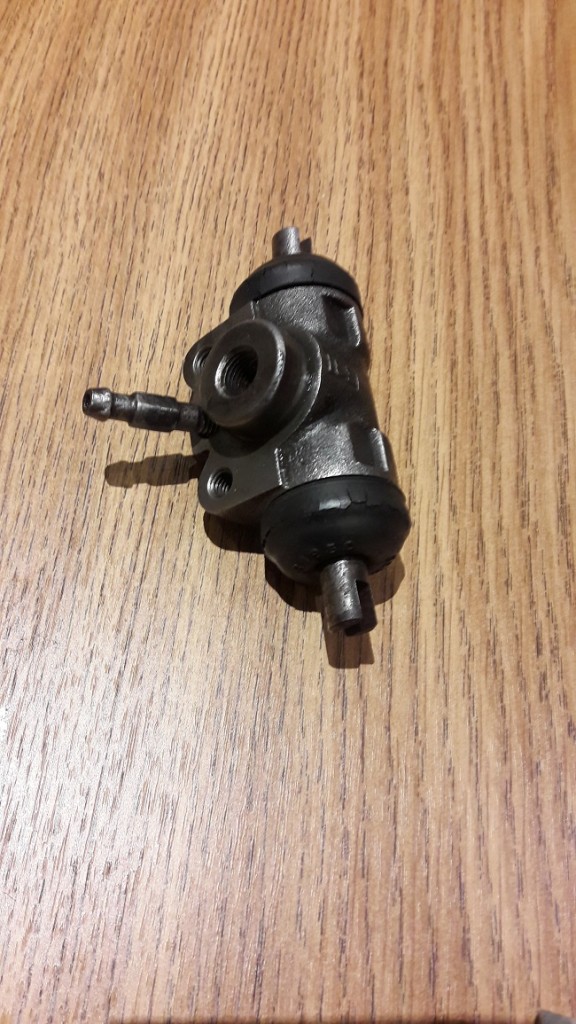

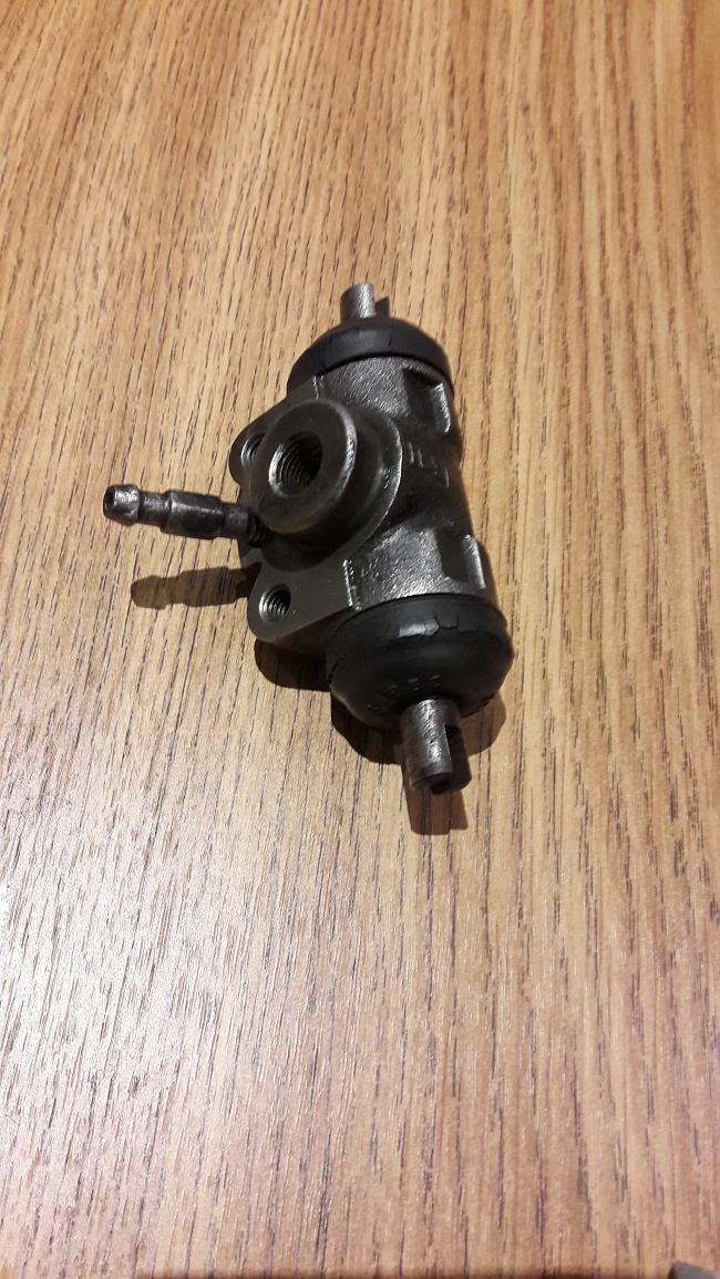

Bon voilà le cylindre de roue nettoyé, il est plutôt en bon état notamment le piston et les coupelles reste le joint???
Une fois le deuxième démonté j envisagerai. Je recherche ces cylindre de roues sur le nets pour effectivement les remplacer mais au cas ou !!!! :P
