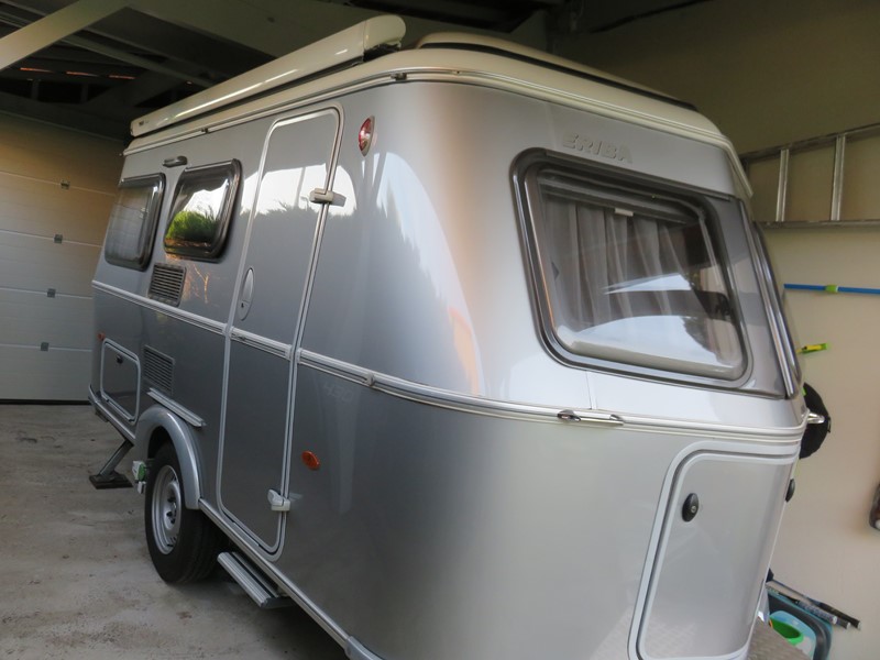

j'envisage de remplacer l'omnistore 2000 de ma triton par un Fiamma F45S de 3 métres -
je désirerai le positionner au dessus de la gouttière pour conserver la possibilité d'installer un auvent tunnel.
Je désirerai également l'installer au plus prés du toit, donc légérement incliné parce que je trouve trés moche d'avoir un store perché à 10 cm du toit, que cela nécessite toute une quincaillerie de raccords et, aussi, pour éviter le plus possible l'inflltration de l'eau de pluie sous le store.
cela ne risque t'il pas de nuire au fonctionnement du store ?
Qu'en pensez vous ?
merci d'avance- jacques.

Un peu comme ça:
maximilien
Messages : 1335
prénom : Jacques et Régine
Re: Supprimer un store omnistore
[quote="LANDERIBA"]:hello:
Un peu comme ça:
oui. jean Pierre. cette installation me conviendrait bien.
comment.
le store est il fixé - ?
a qui appartient cette caravane '?
maximilien a écrit :
Un peu comme ça:
comment.
Caravane vue dans un camping, elle appartient à des suisses, je peux tenter de leur demander où l'installation a été faite, ils m'avaient laissé leur adresse !!!
Je leur ai envoyé un mail pour demander des renseignements reste à attendre la réponse !!!!
JP :happy1:[/quote]
tres bonne idee si tu peux leur demander-
ils sont equipes avec un omnistor - sans doute avec enrouleur a ressort -
le fiamma s'ouvre avec une manivelle - est ce mieux?

grego77 a écrit :Je rebondis sur le sujet, et sur la question de maximlilien, est il possible de déplacer un store (omnistore 2000), sans trop de dommage, de façon a pouvoir utiliser aussi le rail de auvent?
Si oui, quelles seraient les conséquences de l ancienne installation, et les accessoire nécessaire pour la nouvelle installation?.
bonne question Grego
la foto publiee par jean pierre montre bien qu'il est possible de degager completement le rail et de conserver l'omnistore-
la question qui reste en suspens : comment fixer le store au mieux -?

Un peu comme ça:
Elle est bizarre cette eriba.. On dirait que le toit a été modifié.. non ?
Messages : 12261
C'est une FEY, rail support à coller, en vente, référencé chez Thulé/Omnistore.

Voilà la réponse de nos suisses qui vivent en France et dont la caravane vient d'Allemagne... :
Nous avons acheté la caravane "d'occasion" mais elle n'avait jamais servie. L'adresse c'est ERIBA CENTER KÖLN Inhaber Michael BECK Wankelstrasse 2-4 50996 Köln Allemagne
Tél.0049 2236 4804 40632. Malheureusement ils ne parlent absolument pas le français.
Espérant de vous avoir pu aider , nous vous envoyons nos meilleures salutations.

Bonsoir à tous,
Ce toit semble identique à notre belle, une Triton 430 SE de 2015. : eriba :
Nous avons fait installer un store T...E 6200 car il permet de garder la possibilité de monter un auvent "au cas ou" :super:
IMG_5705 (Copier).JPG (89.87 Kio) Vu 23517 fois
IMG_5708 (Copier).JPG (80.62 Kio) Vu 23517 fois
IMG_5711 (Copier).JPG (76.37 Kio) Vu 23517 fois
La solution à ton problème est celle-ci
Le store est monté sur un rail,faisant toute la longueur du store, collé au dessus du rail d'auvent. Ainsi pas de fuites pendant l'utilisation du store sous la pluie et rail d'auvent libre pour montage d'un auvent.
Pour t'informer, contacter Thulé ; les coordonnées en remontent ce post : http://www.forumeribatouring.com/viewto ... &start=127
