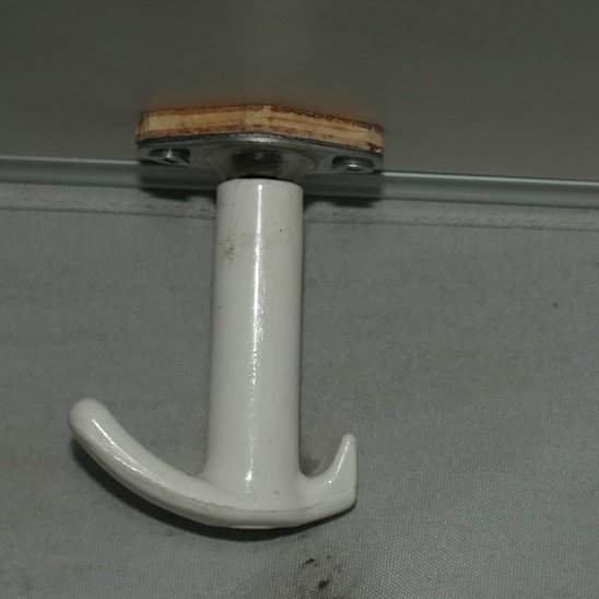

Crochets de retenu du toit cassés
Re: Crochets de retenu du toit cassés
Commande passée chez VdL à Cernay de 2 arrière et 2 avant.
25 € le crochet standard arrière. Le compte est bon.
Jean Paul , le Comtois, m'a donné l'information de graisser la tige avant le montage. Il a gagné, dit-il, 5mm de débattement après la lubrification avec de la graisse à câble.
Dès réception du colis, je vous fais quelques photos.

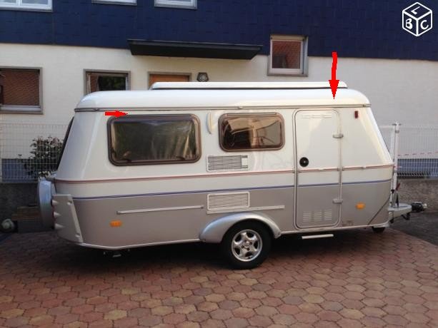

Les crochets standards vont devant comme derrière.
Les réglables vont devant pour les ceusses qui ont des : eriba : FEY (For Ever Young) avec un toit plus plat et un champignon semi encastré avec une pointe vers l'avant qui avait tendance à se soulever en roulant.
Se reconnait à la hauteur entre la ceinture haute et le haut des fenêtres..
FEY et standard.jpg (89.57 Kio) Vu 17413 fois

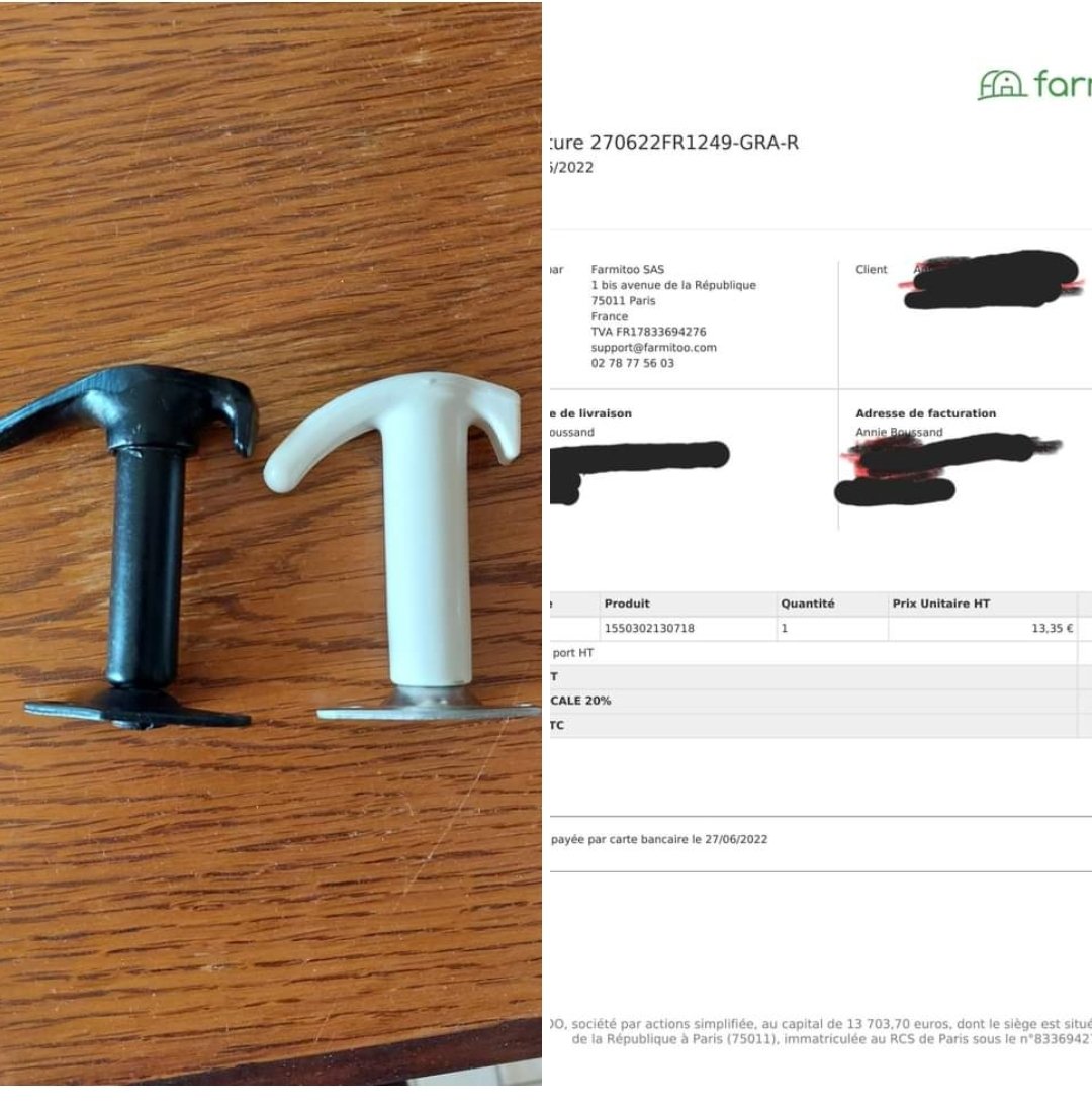

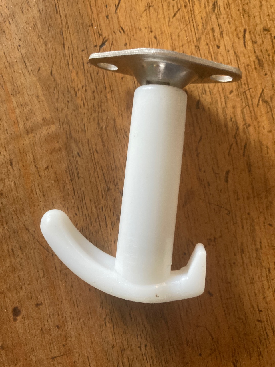

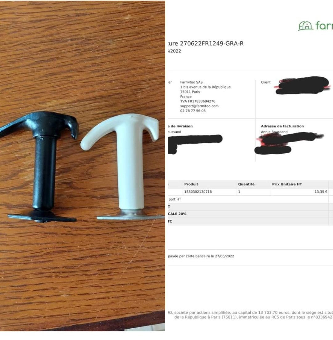

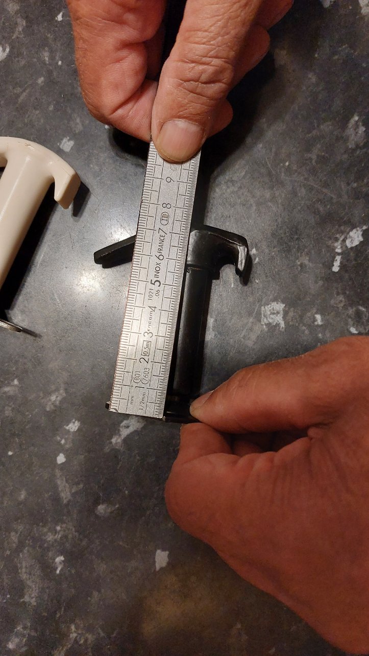

Pour les crochets de toit, on en a explosé un (arrière) ce printemps.
J'en ai trouvé 2 à Cernay pour 60 euros livraison comprise.
MAIS j'ai trouvé ça aussi. ET ça correspond en tous points...et INCASSABLE.
Noir en acier
Blanc original.
Annie et Gerard duster et 430

an71vin
Messages : 720
prénom : Annie et gerard
Message non lu par an71vin »
:o désolée j'en ai oublié un morceau, voilà....
Messages : 21341
Je vous mets le lien en direct ce sera plus simple..... :ange:
https://www.farmitoo.com/fr/pieces-meca ... urs-p28175
Attache-capot divers types de tracteurs| Ref. 1550302130718
FARMITOU 1 Av de la République 75011 PARIS
02.78.77.56.03
JP :ange:
an71vin
Messages : 720
: eriba : et c'est du costaud....en plus le crochet se devisse.

an71vin a écrit : sam. 24 sept. 2022 15:59 : eriba : et c'est du costaud....en plus le crochet se devisse.
Merci pour le retour :super:

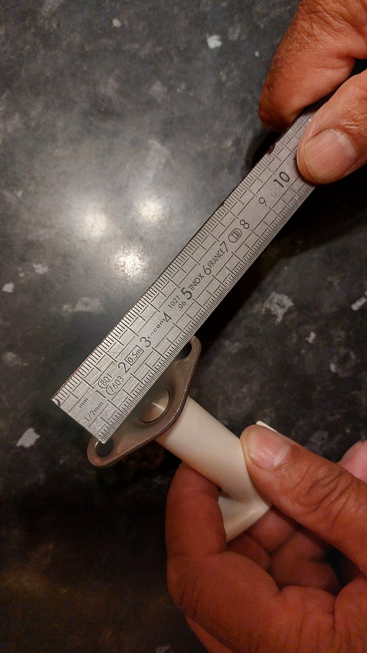

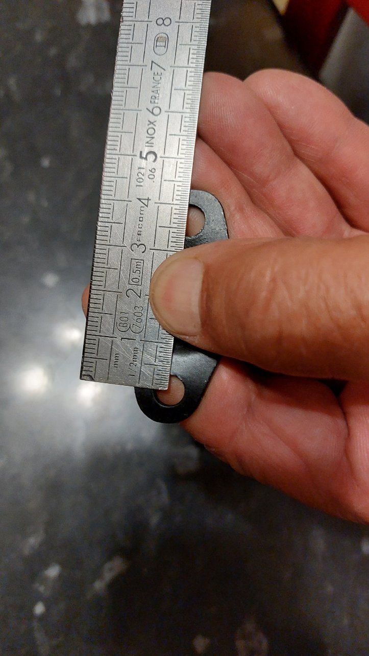

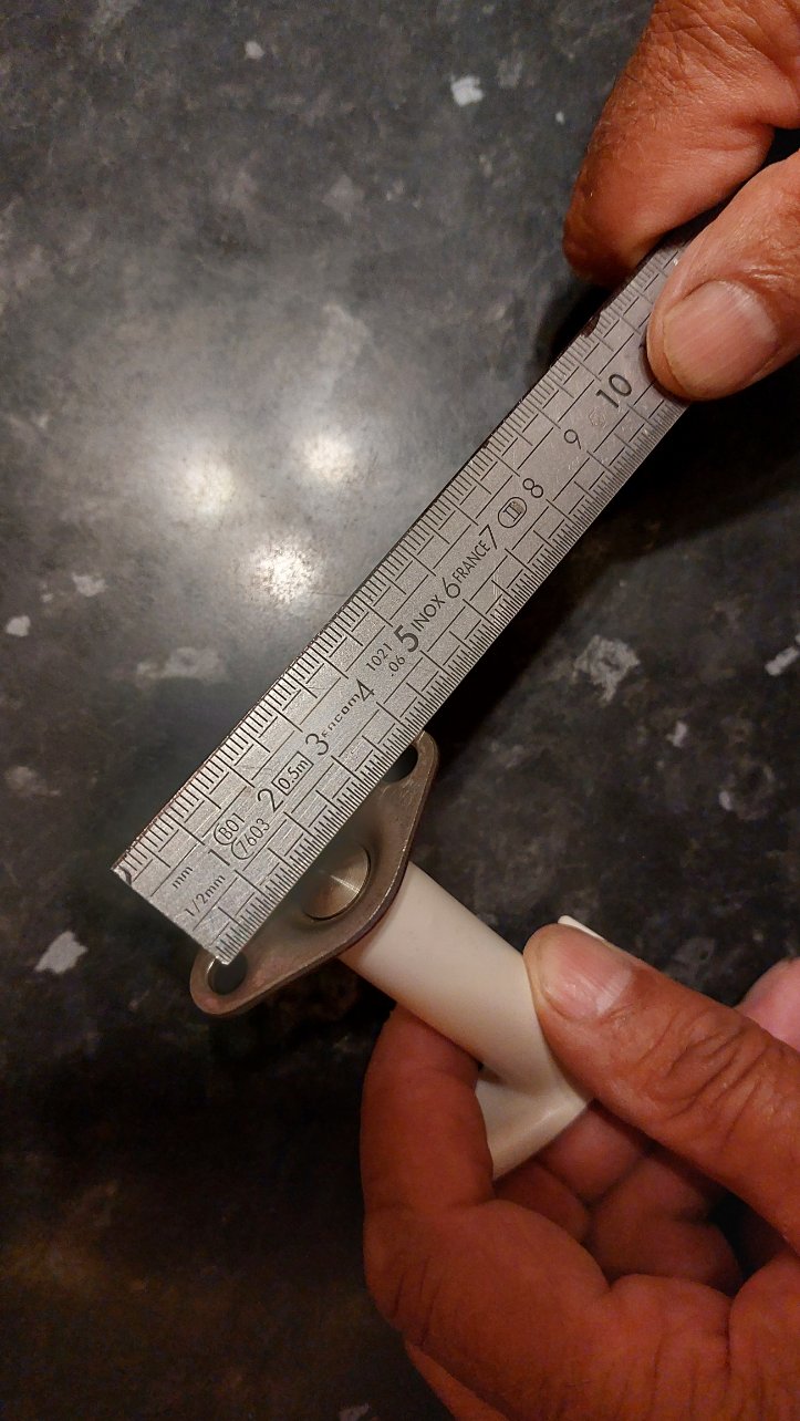

Peux tu nous donner d'avantage de renseignements STP
Crochet en Acier ? Bakélite? autre ,
Entraxe de fixation identique ?
Le prix est :super:
:merci: , Benjamin
an71vin
Messages : 720

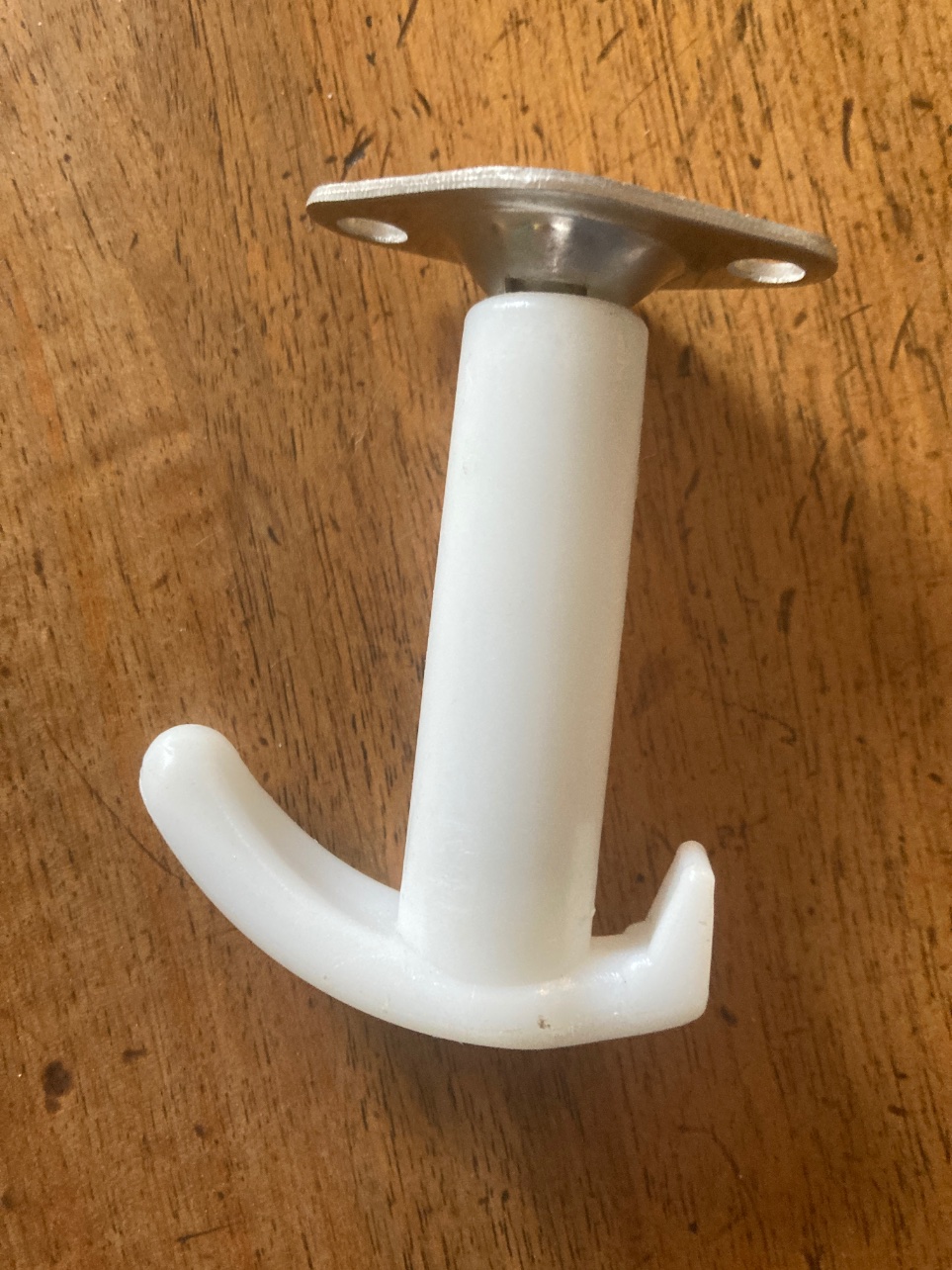

: eriba : crochet identiques en tous points.
Il est en acier. Photos jointes
Messages : 12213
Merci infiniment.
J'en ai un d'avance je vais vérifier les cotes
Bonne soirée, Benjamin .

Messages : 720

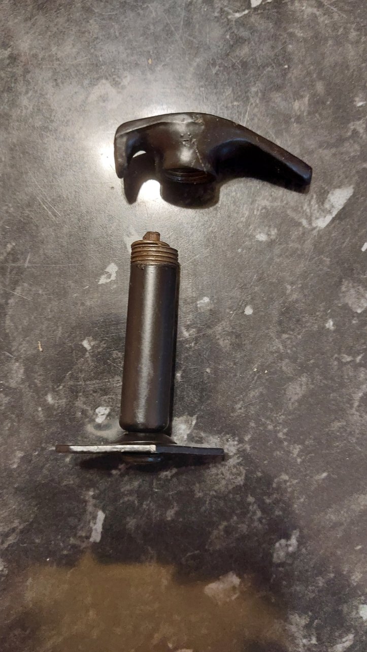

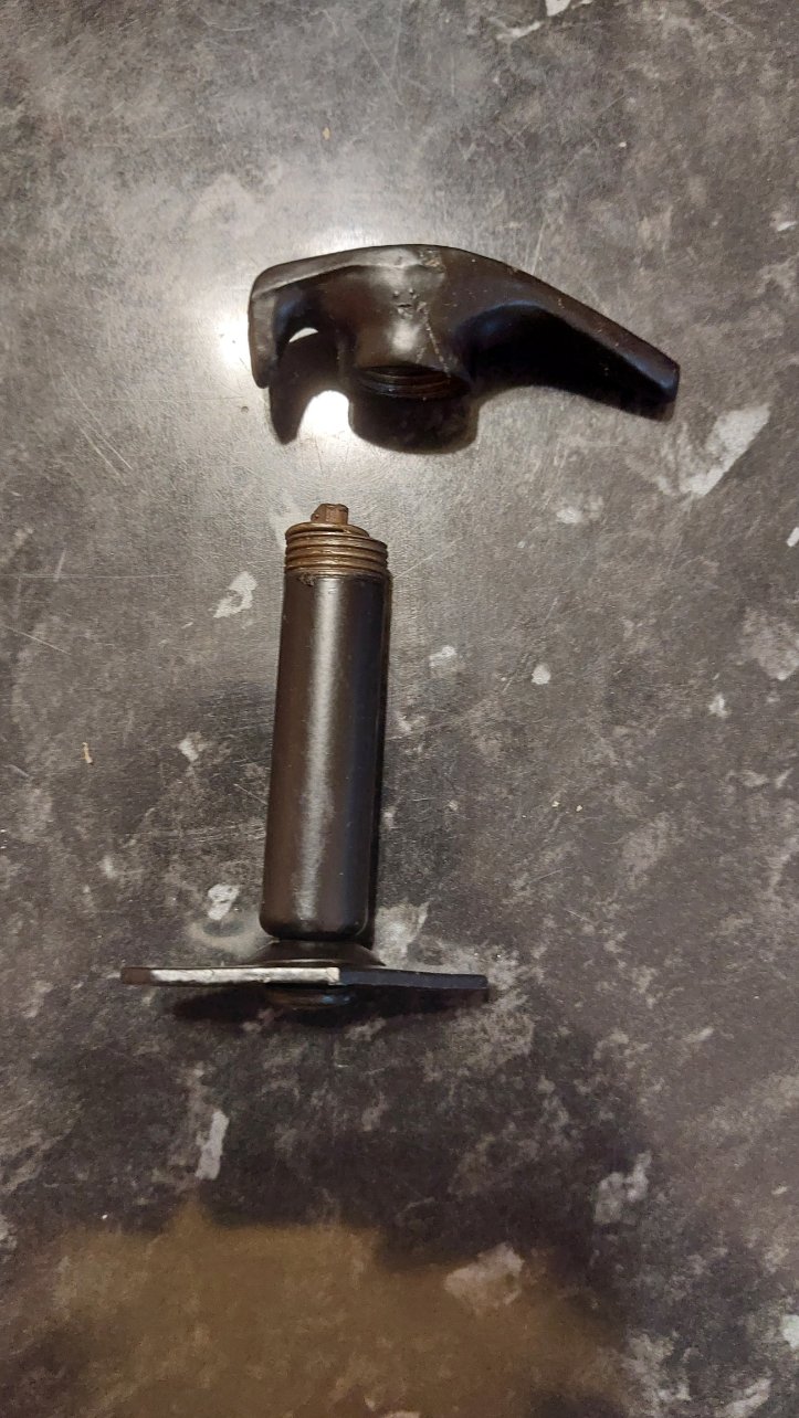

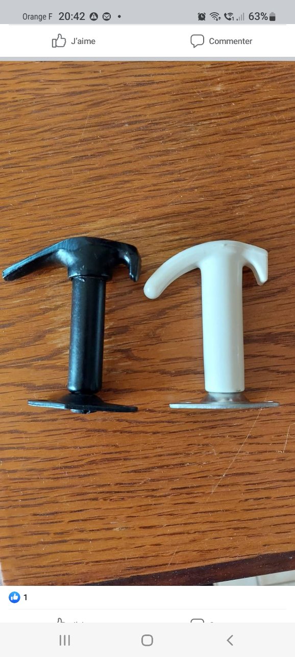

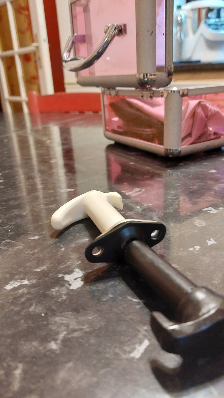

: eriba : j'en ai commande 2 à cernay en juillet 2022
Mais j'avais trouvé un site qui en vendait sous l'appellation attache capot.
J'ai commandé une pièce pour voir. Nickel chrome IDENTIQUE à ceux d'origine. Il est noir en acier et la tige DÉVISSABLE INCASSABLE.
Malheureusement j'ai voulu en recommander j'ai tardé et ils ne les ont plus.
Crochet
Crochet

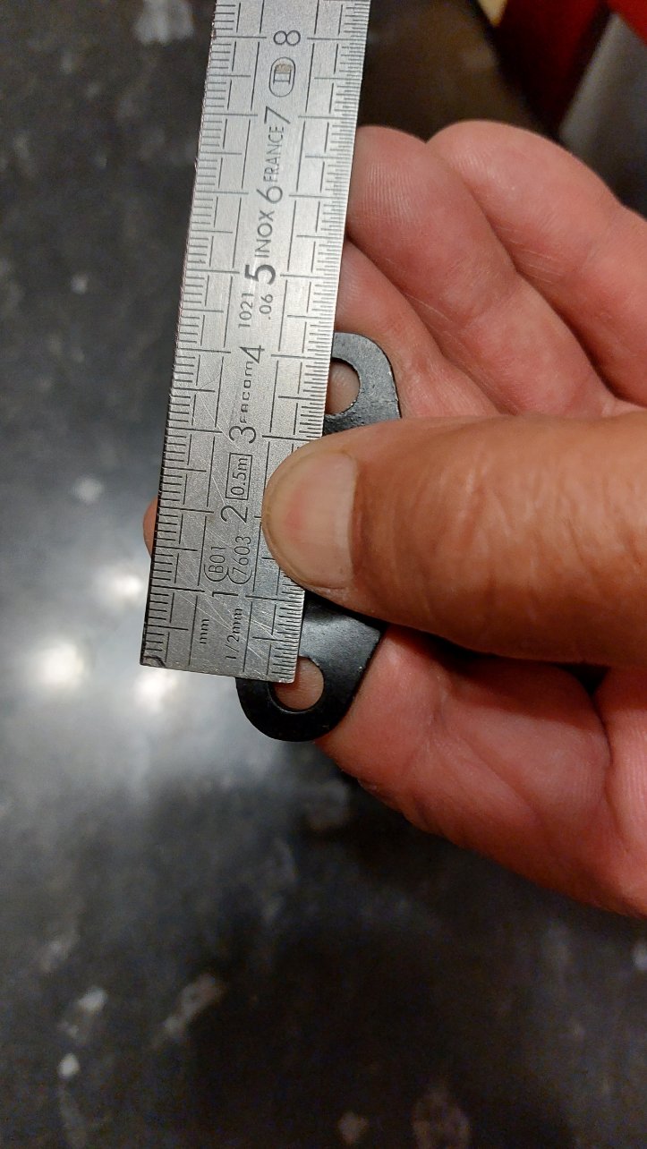

Messages : 6814
Non JP, font 90mm. Il faut 65mm. La ref était 30718. Ils n'ont plus.

J'ai peut être fait une erreur qui a occasionné la casse de mon crochet....il était très dur à poser
ma caravane étant au garage, j'ai pensé intelligent de laisser le toit relevé. est-ce qu'il ne se serait pas légèrement déformé?....
quel est l'avis des connaisseurs ?

Mon : eriba : est de 1998 mes crochets de toit font 75 mm attention il en existe aussi en 90 mm ces derniers apparaissent de suite dans la recherche.
Pour les 75 mm les références indiquées plus haut ont déjà changé, vaut mieux préciser
La taille voulue dans la fonction recherche du site

Les Comtois a écrit : ven. 3 mars 2023 13:37 Non JP, font 90mm. Il faut 65mm. La ref était 30718. Ils n'ont plus.
Oui c'est ça 65mm
La réf est sur ma photo.

N'as tu pas le tissus qui est venu se coincer sous le champignon, l'élastique en périphérie HS, ou simplement le joint qui borde le champignon sorti de celui ci ??
Question à 2 balles, qu'est-ce qui casse (et où) dans le crochet ??? les nôtres sont entièrement en métal....
La question ne m'est pas posée mais pour la Troll de 2012, c'est en tirant un peu fort, peut-être, que le crochet arrière s'est cassé et c'est la partie la plus grande.

Le crochet qui a cassé est celui de l'arrière gauche, il a cassé quand j'ai tiré sur ceux de devant. J'avais peut-être quelque chose qui coinçait sur le haut de placard. Ce sont les 2 ailes qui ont explosé, le cylindre est intact.
Je n'avais pas vu les post sur les crochets métalliques quand j'ai commandé chez VDL, qui de plus me les assurait pour aujourd'hui.... je suis en partance pour la Corse...J'en ai profité pour avoir maintenant des crochets de réserve.
Après l'avoir remonté, j'ai constaté, après l'avoir fermé que mon toit était bien fermé à droite mais qu'à gauche le joint ne touchait pas le toit.
J'ai nettoyé et lubrifié les deux compas. Ça va beaucoup mieux et maintenant ça se ferme correctement. Il devait y avoir un point dur.
