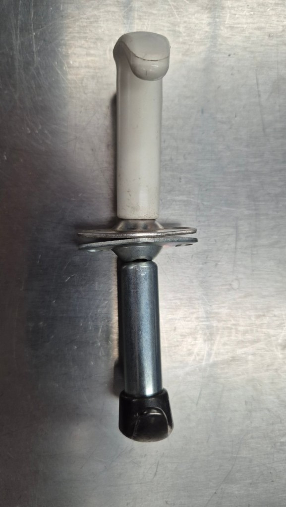

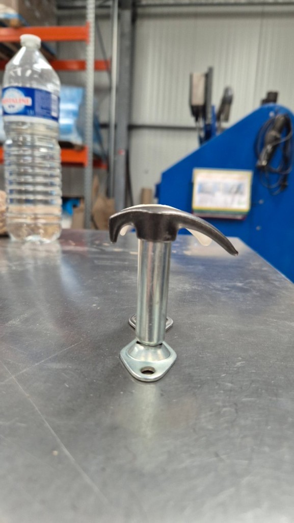

Dans les "récentes" ils ont eu la bonne idée de le faire en plastique; j'en ai cassé un ( à l'avant) sans mauvaise manip... Le plastique ne résiste pas aux secousses de la route et à la prise d'air normale du toit :triste1:
CROCHET TOIT.jpg (60.85 Kio) Vu 45630 fois
Là pour les toutes dernières à l'avant (sans la vis le toit se soulève !)
CROCHET TOIT 2.jpg (8.98 Kio) Vu 45630 fois

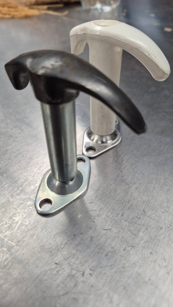

Le tien ressemble sans doute un peu à celui-là crochet en métal très solide...
crochet toit 3.jpg (23.72 Kio) Vu 45630 fois
Messages : 6744
Re: Crochets de retenu du toit cassés
C'est tout à fait cela.... mais il est mal positionné, il est à l'envers :ange: :ange:

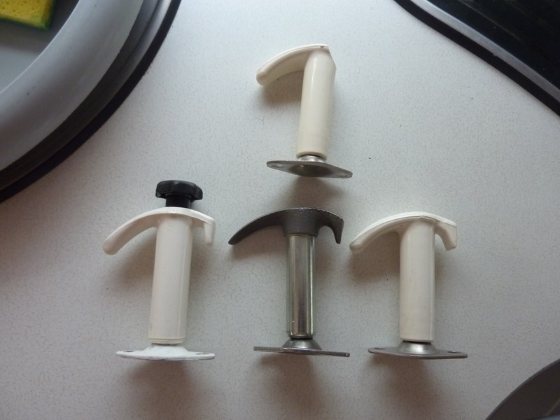

J'ai trouvé ça, et vais les commander en Allemagne (crochets pour anciens tracteurs Porsche !) :
crochets toit eriba.JPG (32.18 Kio) Vu 44189 fois

Oui, c'est un attache capot comme le montre la photo postée plus haut.
100 € les 4 hors frais de port (dont j'attends le montant) ; le prix est donc très correct (pour info, les crochets équivalents en PVC blancs sont à 22 € pièce hors frais de port à l'atelier VDL ; ils sont à plus de 40 € chez un autre vendeur français ...).

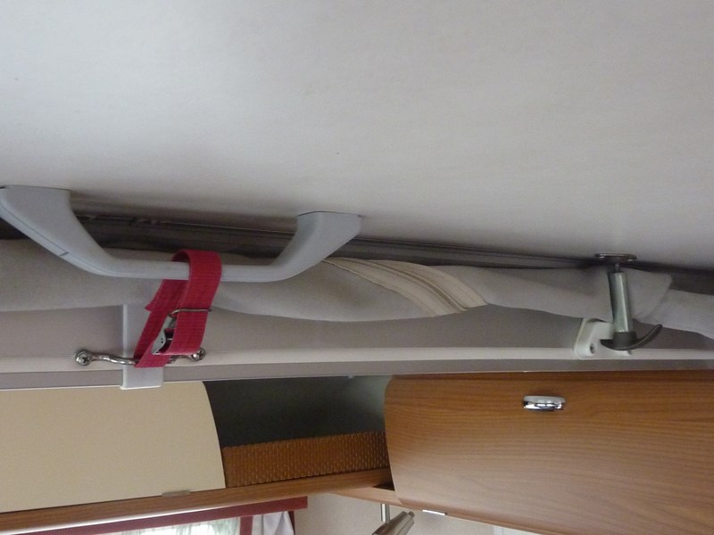

Comme indiqué plus haut, toutes les Eriba depuis 2009 sont équipées de crochets réglables à l'avant.
Sans ce réglage, le toit se soulève.
Il ne faut pas remplacer ces crochets par d'autres non réglables (en métal ou non).

maTTaw a écrit :Bonjour,
:hello: Mathieu, pas toutes, la nôtre de 2009 a des crochets non réglables, j'en ai cassé un et j'ai un de rechange qui suit ...
Bonjour, la notre est également sortie d'usine sans ces crochets réglables. Le 1er propriétaire s'étant plaint que le toit se soulevait au dessus de 90km/h, il a appris qu'Eriba montait des nouveaux crochets réglable et a pu bénéficier d'un changement en garantie.
S'agissait-il d'un rappel en bonne et due forme pour tous les modèles comme le font les constructreurs automobile, je ne sais pas ?

J'ai eu tous les types de crochets ,modèles 78/79/2002/2013 (du fer solide en passant par les plastiques jusqu'aux modeles avec les verrous) et dans tout les cas je pense que cela demande de la précaution !

Voilà enfin les photos des crochets en métal (crochet de vieux capots de tracteur).
J'ai mis une "sécurité" pour ne pas renouveler la malheureuse expérience de cet été !

J'vous rassure mes crochets de toit ne sont pas "encore" cassés... mais avant que l'un d'entr'eux ne me reste dans les mains, j'aimerai bien avoir votre avis.
J'ai le crochet avant droit qui étiré au maximum a du mal à se dégager. En fait j'ai ouvert mon toit voilà 2 mois avec beaucoup de mal à dégager ce crochet et là en voulant le rouvrir il me manque toujours quelques millimètres (obligé de mettre un tournevis pour faire levier). La rehausse est bien en appui sur le toit à l'avant par contre ce n'est pas tout a fait le cas à l’arrière.
Je limerai bien la pièce en plastique, mais avant je préfére prendre conseil .

Messages : 21133
Il me semble qu'il manque de la course, mesure la longueur de la tige sortie du corps, je regarde demain sur la mienne, mes crochets sont aussi métalliques.
Qu'est qui fait qu'il manque un peu de course, la toile peut gêner.... je me contente de tirer uniquement sur le toit.
Messages : 21133
Ce n'est pas la toile qui même si elle est restée "dehors" va gêner (à éviter quand même)
Je mesure demain de combien sort l'axe sur mes crochets tirés à donf, et tu vérifies sur ta tienne !!
Hello!
sur la photo il semble que c'est le toit qui ne se met pas en place : Il est trop haut.... Enfin , je crois.
