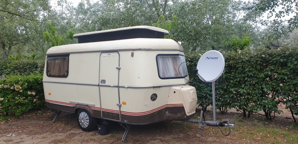

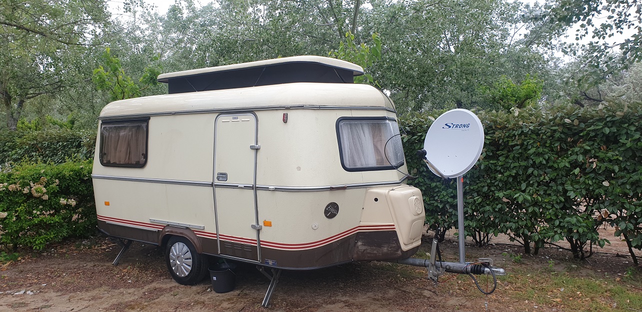

J'ai posé mon
sur ses roues, jusqu’à présent elle était sur chandelles.
Je n'ai pas eu de problème pour la débâcher vue que la bâche c'est envolé la semaine dernière: les fixations de toute les sangles ont rompu les unes après les autres et en plus elle se déchire de partout sans aucune raison apparente. Si vous cherchez une bâche je vous déconseille le modèle que j'ai choisi.
J'ai effectué plusieurs modifications durant cet hiver:
- changement du câble que relie la caravane à la voiture par un 13 fils, maintenant le frigo est alimenté en 12V uniquement quand la voiture est allumée
- remplacement de la boîte de dérivation sous la caravane pour une plus grosse capable d’accueillir les nouveaux composants
- installation de deux batteries auxiliaires
- installation d'un relais qui permet de changer le mode d'alimentation de la caravane: soit alimenté par la voiture avec le plus permanent, soit par les batteries. Pour changer de mode il suffit de tourner le coupe circuit situé sur les batteries
- installation d'un deuxième relais commandé par un contrôleur de batterie: quand je l'aurais réglé comme il faut il coupera le courant quand la tension de la batterie sera inférieure à 12V
- nouveau câblage protégé pour les pompes des éviers, avant elles étaient pontées sur l'éclairage sans fusibles
- installation de plusieurs allumes cigares
- installation d'une télécommande qui permet d'allumer les plafonniers avant et arrière
- tout l'éclairage est à désormais à LED
- remplacement des amortisseurs
- remplacement de l'amortisseur de timon et du soufflet
- remplacement du câble de sûreté
- changement des pneus par des Nankang CW-25 renforcés
- achat d'une jante, j'ai maintenant une roue de secours

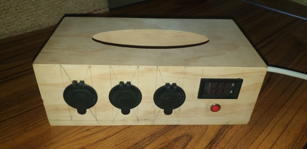

Pour les allume-cigares j'ai réalisé une boite avec trois prises (elle manque de finition): Aujourd'hui j'ai fais un essai routier d'environ 20 kilomètres, rien à signaler tout roule sans problèmes. Je pense être prêt, la semaine prochaine départ pour Cernay.

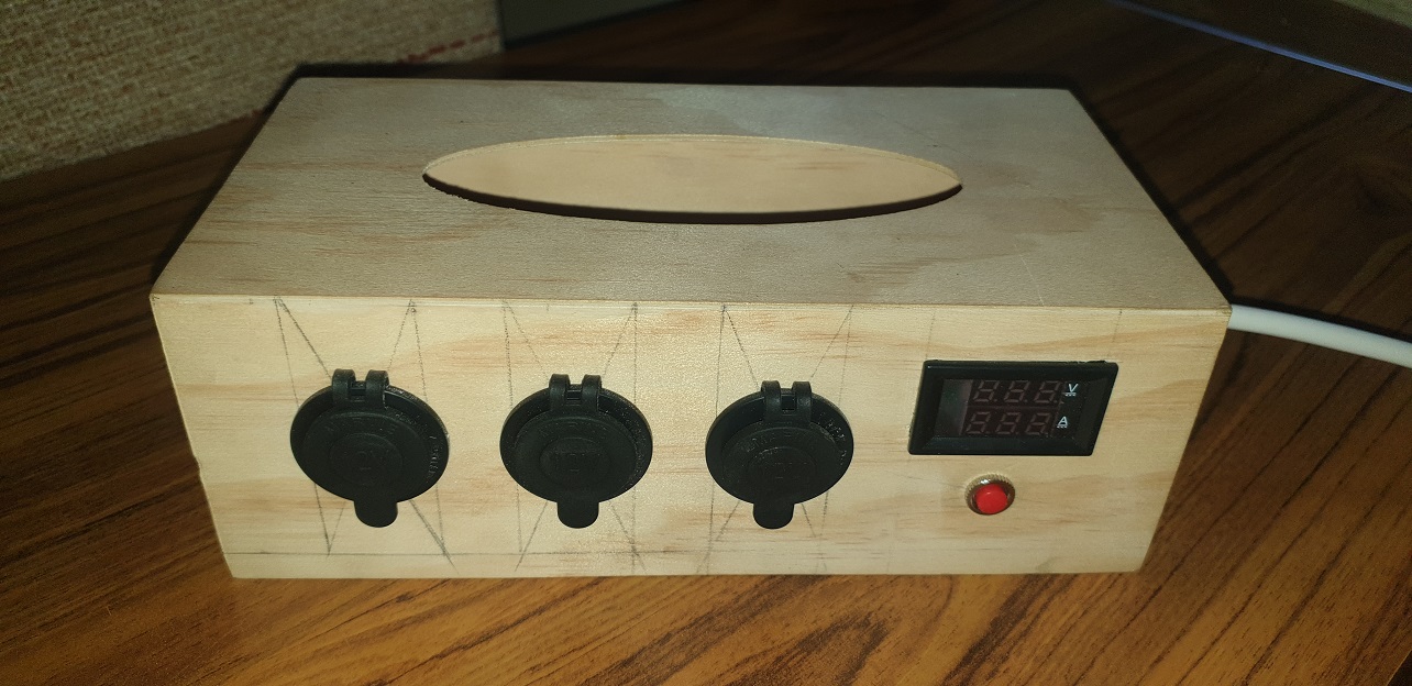

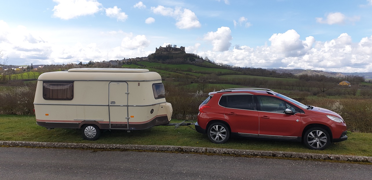

Aujourd'hui direction Cernay:
Pour l'instant j'ai fait environ la moitié du parcours (520 km environ). Cette nuit je fais étape dans un camping tout proche de Clermont-Ferrand.
J'ai été agréablement surpris du comportement de la caravane. Elle est parfaite, très stable, un vrai plaisir à conduire. Avant de partir j'ai aussi déplacé l'auvent. Tout les tubes était à l'arrière, ils sont maintenant répartis sur les deux coffres latéraux au plus proche de l'essieu. Je pense que cette nouvelle répartition des charges ainsi que le changement d'amortisseurs et de pneus lui ont fait le plus grand bien.
Je n'étais pas très rassuré ce matin en partant, j'ai emprunté les petites routes autant que possible. Mais bon, tôt au tard il a bien fallu que j'emprunte des voies rapides. Quand il n'y a pas de cotes je tiens 104 km/h facile, souvent 114 km/h sans aucun gros problèmes, juste quelques sautillements qui durent pas longtemps et un peu de tangage parfois. On ne dirait plus la même caravane
Question vitesse, dès que ça monte par contre c'est pas la même chose, par endroit sur l'A75 il m'a fallu mettre la 4éme pour tout juste atteindre les 94 km/h. Le 1.6 BlueHdi 120 ch est parfois un peu juste, je m'en étais déjà rendu compte mais bon dans la plupart des cas il est au top.
Cette nuit repos et demain je finis d'arriver à Cernay.

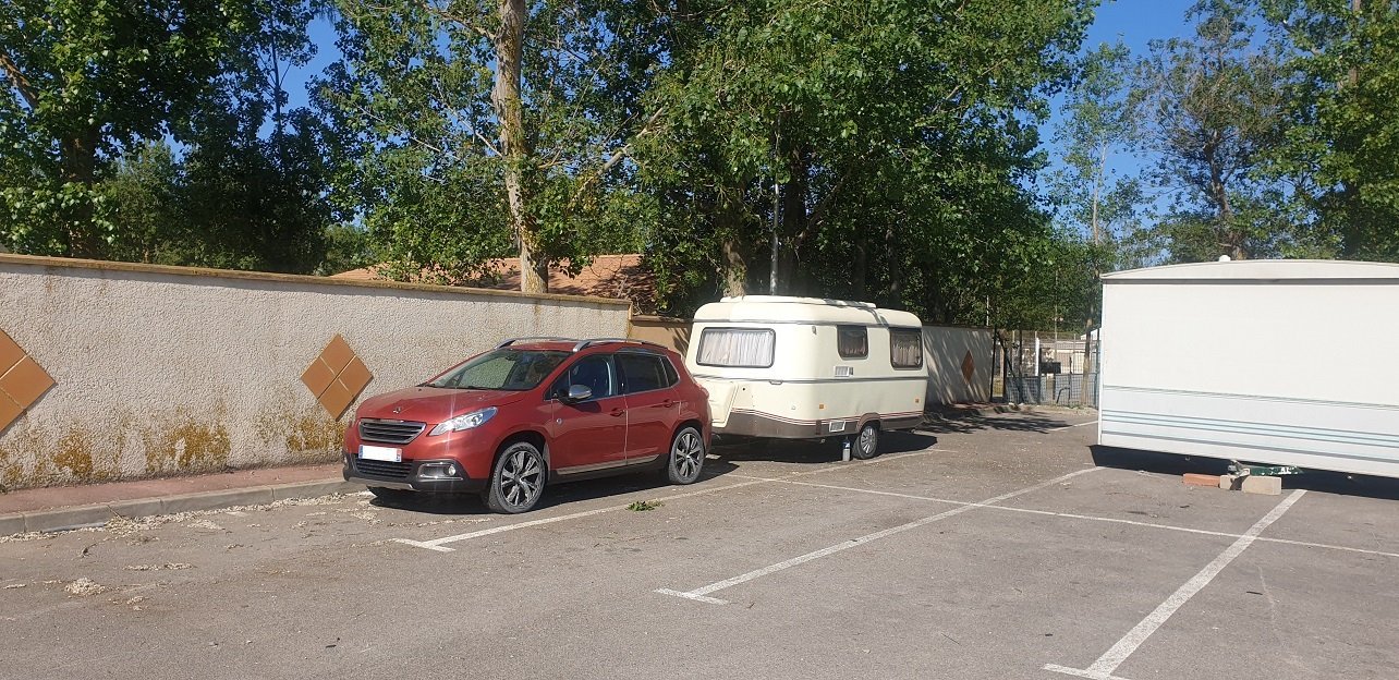

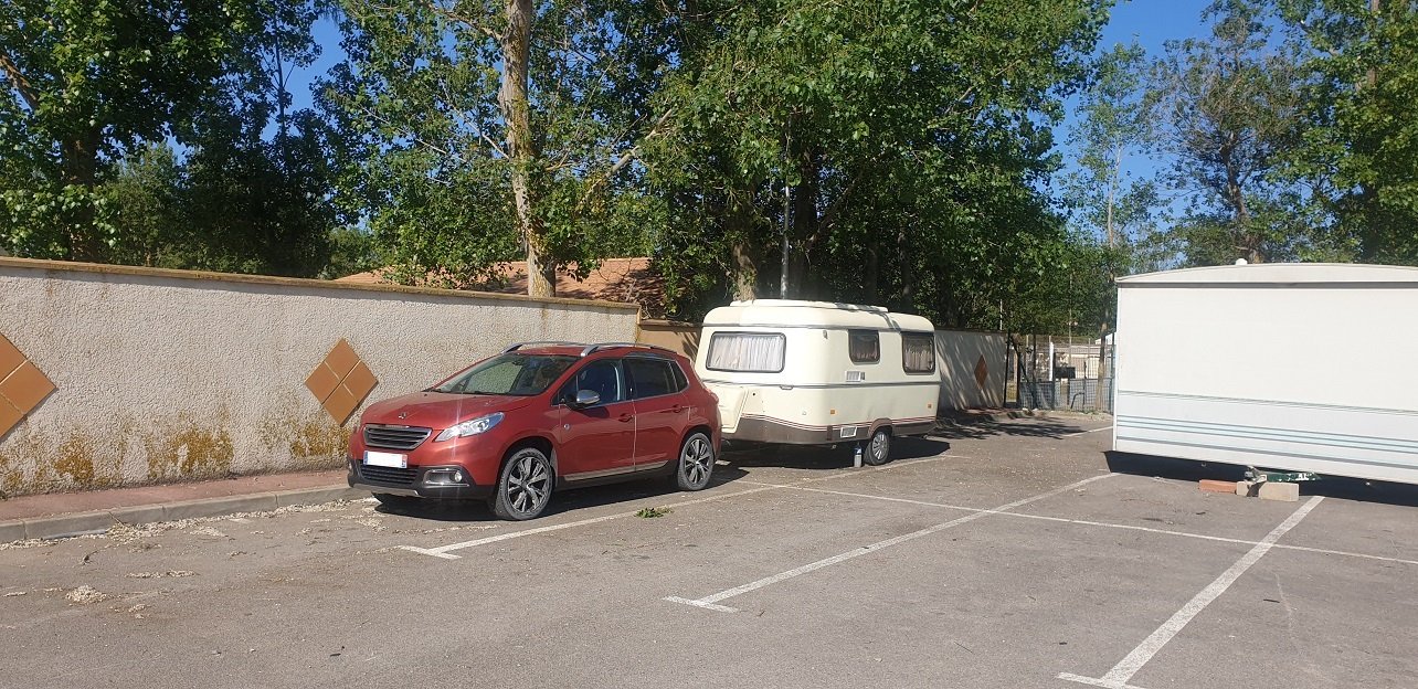

Depuis, je suis être rentré chez moi pour travailler un peu et hier me voila reparti, j'avais la bougeotte. Ma nouvelle destination sera la mer.
Pour ma première étape je décidais d'aller à Port-Vendres. Je repère une aire pour les camping cars, je demande par mail si je peux stationner là, et on me répond que oui, je peux mais pas plus de quatre jours. C'est parfait, je ne compte rester que 2 nuits. Hier je démarre mon voyage et je viens de passer la nuit sur l'aire.
Ce matin réveil à 08H15 par la police municipale pour encaissement et la c'est la douche froide. Je n'ai pas le droit de stationner là, exceptionnellement ils m'ont encaissé mais l'autorisation que l'on m'a donné par mail ne vaut rien, la personne qui m'a répondu le policier ne la connais pas. J'ai tenter une négociation, en indiquant que je suis encore attelé, sans béquille et que rien ne me différencie des camping cars, même pas ma carte grise, mais rien à faire, je dois partir rapidement si je ne veux pas avoir de problèmes. J'ai bien aimé une phrase du policier: "Il vous faut partir, rapidement, le monde attire le monde". Je suppose qu'il fait allusion au gens du voyage, mais c'est con, je voyage tout seul.
Au final je suis dégoutté, franchement c'est lourd la discrimination, si tu n'as pas un camping car on te traite comme de la merde.
Alors maintenant j'ai deux options:
- soit je pars, comme j'ai fait à Andernos-les-Bains, je jette l'éponge et je trouve un autre point de chute
- soit je reste, si ils veulent me verbaliser qu'ils le fassent
Je viens d'aller voir l'office du tourisme et j'ai appris que la personne qui à répondu à mon mail en fait partie. L'office du tourisme déplore l'attitude de la police municipale mais ils ne peuvent rien y faire. Donc l'aire est interdite au caravane. Je vais rester autant que possible juste pour voir si les policier municipaux vont revenir.

Je commence à comprendre pourquoi les gens déteste autant la police. On dirait que ce ne sont pas des personnes mais des robots, on applique bêtement les règles.Boulhaya a écrit :Merci pour ton témoignage relatif aux aires de camping cars. Il serait bon que la police tienne ses informations à jour
Sur l'aire ou j'étais je n'ai pas vu de panneau "interdit au caravanes", après peut-être que c'était écrit sur un des nombreux papiers de la mairie affichés, mais comme je n'ai pas tout lu je n'en sais rien. J'ai déjà vu ça, il m'est arrivé de tomber sur des aires où c'était écrit clairement que les caravanes sont interdites.Eribalin a écrit :Merci pour le partage de ton aventure.
Il est vrai que je ne stationne qu'une nuit sur les aires de camping car et que sur celles qui sont gratuites.
Mais ta situation est intéressante puisque tu disposes d'un véhicule de loisir, tout comme un camping car.
Petite question?
Y a t-il un panneau, sur l'aire de camping car, "interdit aux caravanes" ?
J'ai pour projet de voyager de la manière la plus économique possible. Pour cela j'ai rendu mon
Concernant mon projet de vacances, je pensais passer quelques jour à Port-Vendres mais comme je ne suis pas le bienvenu j'ai anticipé mon départ et j'ai fait route vers ma seconde étape. Ma seconde étape c'est un endroit au bord de la mer, du coté de Narbonne Plage. Je connais bien ce lieu et je sais que le stationnement y est facile et l'endroit calme. J'y ai passé ma première nuit, ça ne m'a rien coûté, je compte y rester encore une ou deux nuits. Ma troisième et dernière étape sera le camping de l'Espiguette au Grau-du-Roi.
Et vous, pensez-vous que de nos jours la caravane soit un bon moyen de faire de l'itinérant économiquement ?

Au départ j'avais pensé me passer de TV dédiée et simplement utiliser mon PC avec l'application Molotov. Cela fonctionne bien mais cela consomme énormément de données Internet et mes forfaits étaient vite épuisés. J'ai aussi pensé à la TNT classique mais je sais par expérience que ça fonctionne pas toujours bien. La solution que j'ai choisie est donc la TNT par satellite. Un rapide passage par un magasin de bricolage et me voila équipé d'un décodeur TNTSAT et d'une parabole. Le décodeur est raccordé à un écran 24" (que j'utilise habituellement chez moi) et à un petit kit de haut parleur. Le décodeur peut s'alimenter directement en 12V mais je ne me suis pas encore penché sur le sujet. L'écran par contre doit impérativement être alimenté en 220V et cela m'oblige à utiliser le convertisseur 12V/220V hors camping.
Après avoir cherché un peu partout des solutions, voila le montage que j'ai choisis:
Globalement ça fonctionne bien mais je suis quand même un peu déçu par les bugs. Aujourd'hui le vent et la pluie affecte la qualité de réception. Il me faut aussi m'habituer au réglage, j'ai vraiment galéré au début.

La parabole automatique à l'air d'être très pratique mais ce n'est malheureusement pas dans mon budget. C'est un système assez répandu, j'ai vu plusieurs camping-cars qui étaient équipés de parabole de ce genre.Boulhaya a écrit :EDIT : je reçois à l'instant un mail de Narbonne accessoires qui propose une parabole automatique pour 859€ : les prix baissent
Le trépied c'était ma première idée. Au départ j'ai monté la parabole sur un trépied d'appareil photos, ça fonctionnait mais c'était pas très stable. Par la suite j'ai acheté un tube pour la fixer sur le timon. Dans tous les cas, j'embarque toujours les deux systèmes, car le trépied me sert aussi à tenir une caméra wifi (aide à l'attelage).Eribalin a écrit :Djef24 a raison ! !je fais pareil !djef24 a écrit :Moi , j'ai la mème chose mais avec un trépiéd pour la parabole et 25 m de cable , si bien que je peux mettre et déplacer ma parabole dans les meilleures conditions possibles.....et toujours une image impeccable.
Heureusement que j'avais quelques films pas encore archivés sur mon PC portable, car les premiers jours impossible de faire fonctionner la parabole. Du coup le soir je regardais des films après avoir regardé le journal avec l'application Molotov.LANDERIBA a écrit :![]()
Et même si tu ne reçois pas la TV avec une antenne, ou lorsque tu es à l'étranger, tu peux regarder des films que tu as pris soin de charger sur un disque dur.....![]()
cabouille du 30 a écrit :Dams a écrit :Camper avec une TV désolé c'est vraiment contre nature...![]()
mais quand même, une
et c'est tout, éventuellement un bon bouquin allez je concède sur tablette pourquoi pas
Je trouve que c'est un peu extrême de dire que la TV est contre nature. La technologie fait désormais partie de notre monde et j'aime bien me tenir au courant de l'actualité. Je profite des vacances aussi pour déconnecter mais pas complètement, je continue à suivre le forum et quelques trucs sans passer ma journée devant les écrans. La lecture m’intéresse peu et comme je voyage tout seul je n'ai pas vraiment beaucoup de choix dans mes occupations, les jours de pluie, soit je regarde la TV soit je vais voir les nouveautés sur Netflix.Feeling a écrit :Je n'ai pas de TV non plus et ça fait du bien de s'en déconnecter.![]()
Le soir on fait des jeux de société avec les enfants.
La plupart des bugs que j'avais était du à une mauvais orientation de la parabole, en affinant les réglages j'ai fini par obtenir une image parfaite. Je vais maintenant voir si je peux faire une installation plus propre à l'intérieur, par exemple avec un écran fixé grâce à un support VESA et me pencher sur l'alimentation du décodeur en 12V.
