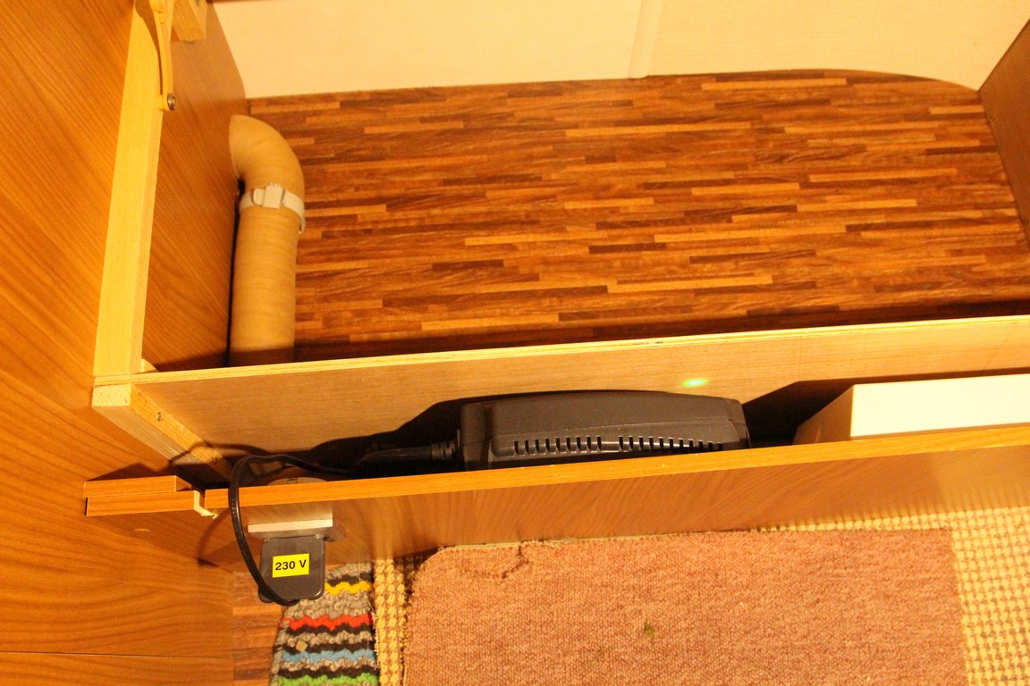

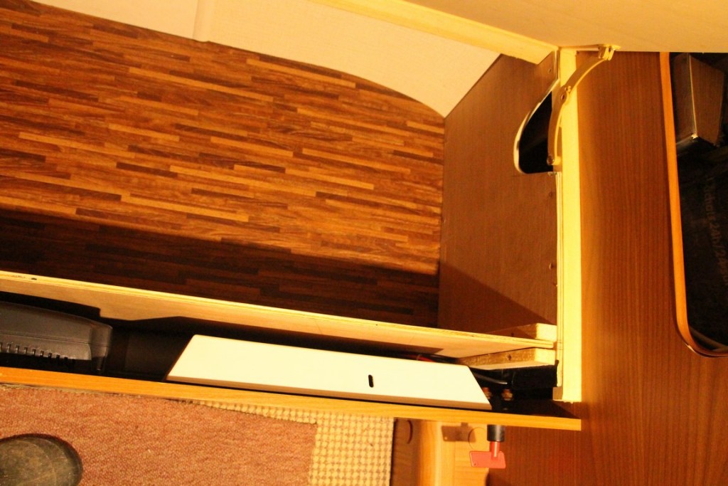

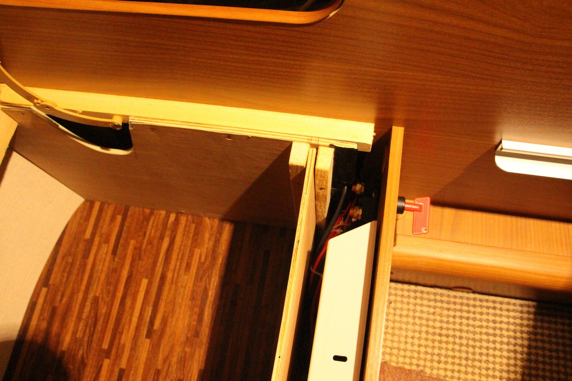

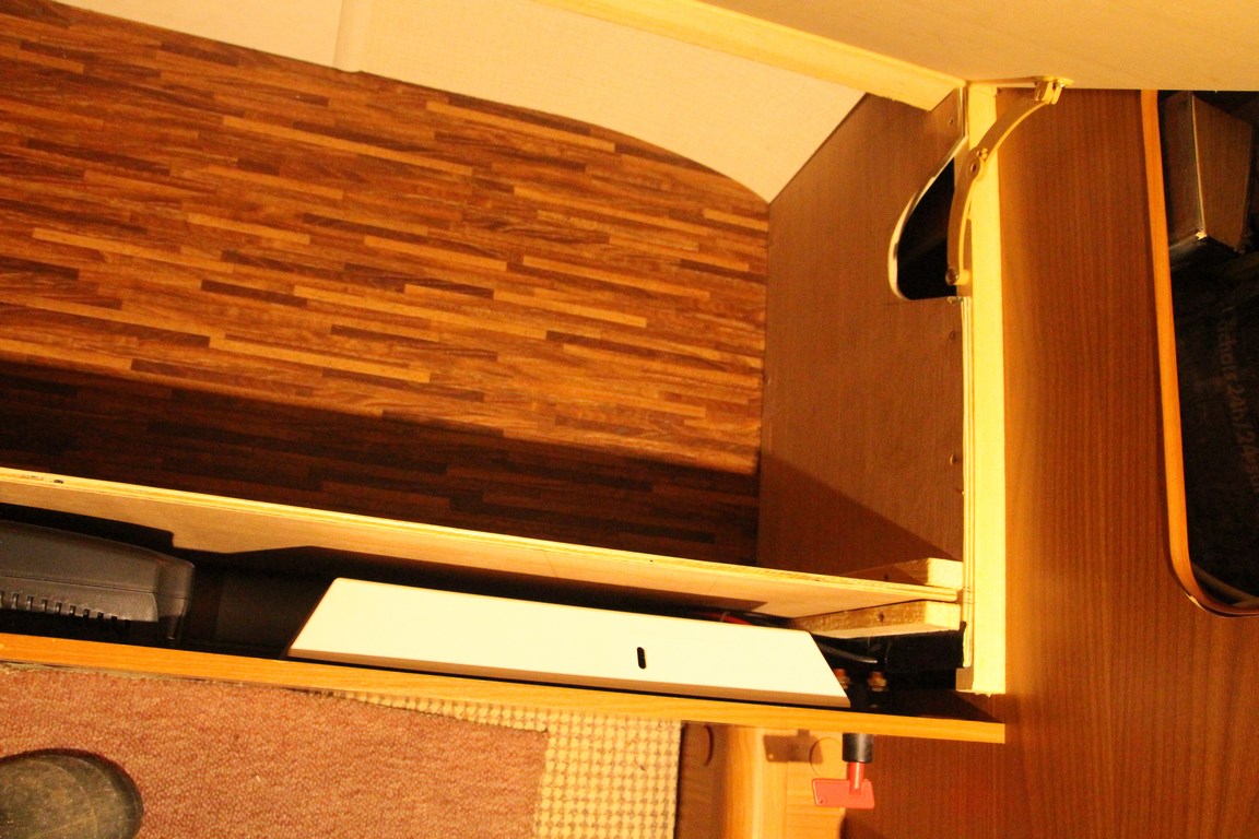

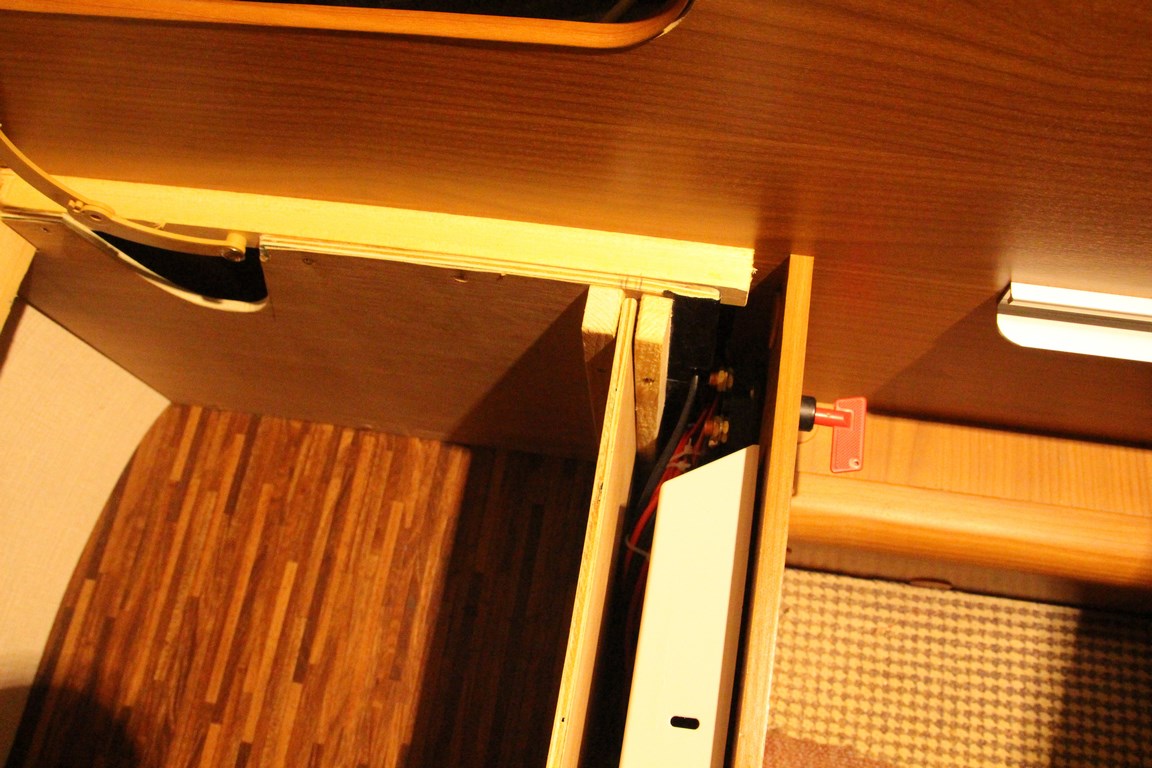

Denis à Cernay préfère ne pas les couper, un autre conseil, il faut que les câbles fassent la même longueur SI COUPéS sous entendu des movers jusqu'à la batterie.Les Comtois a écrit :Au prix du cuivre, vu la quantité de câble derrière la batterie..... tu t'achètes une batterie lithium ....
Adrien je vois que ta batterie n'est pas maintenue, Cernay me l'avait calée avec deux tasseaux, moi je l'ai isolée dans le coffre ainsi que le chargeur et le module alimentation/commande.
Voir;
La batterie est derrière le Contreplaqué dans la niche vide avant gauche sous la dînette gauche. Pas de perte de place dans le coffre si n'est que l'emplacement chargeur/module sur 8cm en façade du coffre.
Au px que tu as payé, je trouve que le travail n'est pas à la hauteur
- Messages : 6857
Re: Bonjour

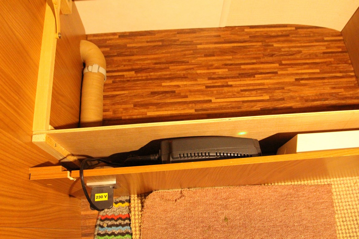

Benjamin, ton chargeur manque d'aération. Tu le retournes et tu perces des trous dans la paroi interne de façon que tes aérateurs de chargeur prennent l'air... ce n'est que mon avis

Re: Bonjour
On est bien d'accord, la bac à batterie est lui bien fixé au sol, ca bouge pas
je vais améliorer cette installation, mais en attendant j'ai commandé un nouveau chargeur (voir lien ci-dessous) afin de pouvoir enfin recharger ma batterie du MOVER.
Celui que j'avais fourni ne prend pas en compte l'AGM, mais juste les batteries Plomb.

Ils ont même pas vérifier que ce dernier chargeait bien la batterie, c'est vraiment pas très pro tout cela je trouve.

Ton installation est très propre, Benjamin.
tu as quel modèle de chargeur?
https://www.leader-loisirs.com/electric ... ge-4a.html
Finalement, ca se confirme également dans le domaine du caravaning, on est jamais mieux servi que par soit même

Re: Bonjour
Merci du conseil, je vais regarder çà de près, jusqu'à maintenant je n'ai pas remarqué de surchauffe, mes fesses (c'est ma place) peuvent en témoignerLes Comtois a écrit :Benjamin, ton chargeur manque d'aération. Tu le retournes et tu perces des trous dans la paroi interne de façon que tes aérateurs de chargeur prennent l'air... ce n'est que mon avis![]()
En ce moment je mets la batterie en charge régulièrement ( provisions de bois pour l'hiver prochain) qui m'oblige à sortir Désirée je vais "zioter"

Re: Bonjour
campeurgardois a écrit :On est bien d'accord, la bac à batterie est lui bien fixé au sol, ca bouge pas

Je te l'ai mis au préalable, c'est un c-Go de chez REICH en 12V/20A
http://www.ivra-electronics.nl/FR/P5/Pr ... 12V-6A-20A
Catalogue Movera = réf 9983615 à 149€ ttc hors port ( soit livrable en Allemagne ou passer par Cernay).

Bonsoir J-Pauleribabinbin a écrit :Merci du conseil, je vais regarder çà de près, jusqu'à maintenant je n'ai pas remarqué de surchauffe, mes fesses (c'est ma place) peuvent en témoignerLes Comtois a écrit :Benjamin, ton chargeur manque d'aération. Tu le retournes et tu perces des trous dans la paroi interne de façon que tes aérateurs de chargeur prennent l'air... ce n'est que mon avis![]()
Des New, mon chargeur ne chauffe pas du tout, je l'ai laissé en charge 2 jours, as-tu le même que moi?. En fait non visible sur la photo, les ouïes d'aérations sont bien libres l'air peut y accéder facilement.

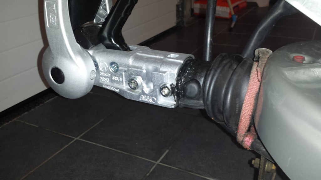

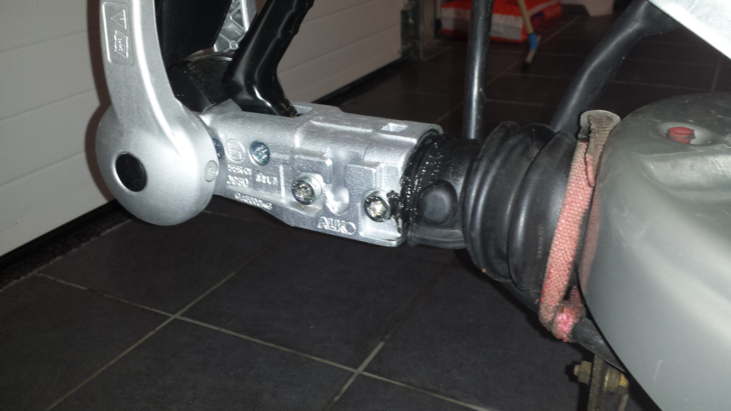

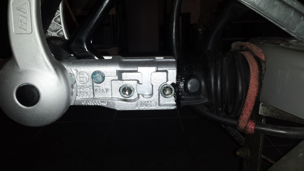

En rentrant cette fin de matinée, horreur
La tête d'attelage montée par le concessionnaire qui nous a vendu également le MOVER bouge énormément sur un des côtés sur son ensemble.
Je vais voir avec eux comment faire, car cela n'est vraiment pas normal
, d'autant plus que je n'ai pas le matériel nécessaire pour le faire.
Savez-vous quel taille de clefs étoile j'ai besoin pour resserrer? cela vous est déjà arrivé?
J'en profite pour vous mettre une photo de ma tête d'attelage, quand pensez-vous?
C'est normal la graisse visible comme cela?
Merci à tous
Je vous post des photos du voyage au plus vite, une fois que j'ai vidé l'appareil photo et trié![Dan.San :]](./images/smilies/8.gif)
Le beau temps sur l'Ardèche a été difficile à trouver ces derniers jours, mais dans l'ensemble on a passé de belles journées avec cacahuète
Merci à tous

- Messages : 21483
Re: Bonjour
Pour la graisse oui, c'est qu'il a copieusement graissé, et p'tet à assez serré la collier !!
La tête ne doit pas bouger ni en rotation ni latéralement, ni de haut en bas. En avant arrière oui puisque le vérin amortisseur joue son rôle, mais sans à-coups.
- Messages : 12257
Re: Bonjour
Bonsoir Adrien
+ 1 avec J-Pierre la graisse déborde toujours un peu, deux points de graissage sur la tête d'attelage, MAIS penches toi sous le frein à main tu as un 3 ième point de graissage ( axe articulation du frein) .

Ok merci pour votre retour, c'est normal que le caoutchouc qui protège le venin ne rentre pas dans la tête d'attelage ?
Je me pose la question depuis ce matin
Il faudrait que je ressert les deux écrous c'est bien cela?
Ce qui est bizzarre, en partant ce matin du camping elle ne bougeait pas et en arrivant
Je ne sais pas si le fait d'avoir pris de fortes pentes avec peu de vitesse (sortie de camping) a été déclencheur du problème

- Messages : 21483
Re: Bonjour

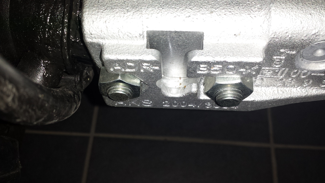

campeurgardois a écrit :Ok merci pour votre retour, c'est normal que le caoutchouc qui protège le venin ne rentre pas dans la tête d'attelage ?![]()
Je me pose la question depuis ce matin![]()
Il faudrait que je resserre les deux écrous c'est bien cela?
Ce qui est bizarre, en partant ce matin du camping elle ne bougeait pas et en arrivant![]()
Je ne sais pas si le fait d'avoir pris de fortes pentes avec peu de vitesse (sortie de camping) a été déclencheur du problème![]()
En regardant de plus près ta photo, on ne voit pas si c'est une tête anti lacet ou une tête simple. Les soufflets ne sont pas les mêmes et l'un ne va pas pour l'autre.... ou mal !!!!. Donc si tête anti lacet elle est montée avec un soufflet de tête standard, les deux bosses étant l'emplacement d'une des vis de fixation le tête d'attelage simple.
Fait une photo des deux cotés de la tête pour voir aussi comment sont mis les écrous, on ne voit que les têtes des vis, les écrous ne peuvent pas tourner, et le serrage des vis est copieux, je rechercherais de combien, mais c'est tellement que j'ai eu peur de mettre le couple indiqué sur la mienne... Selon le modèle de tête entre 6 & 7 Kg/m, et pour ceux avec vis de diamètre 12 c'est 8.6 Kg/m !!!

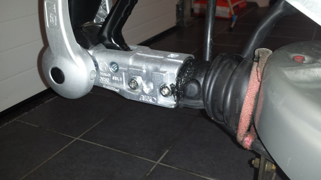

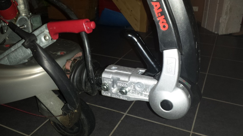

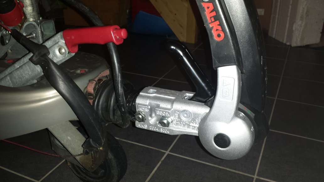

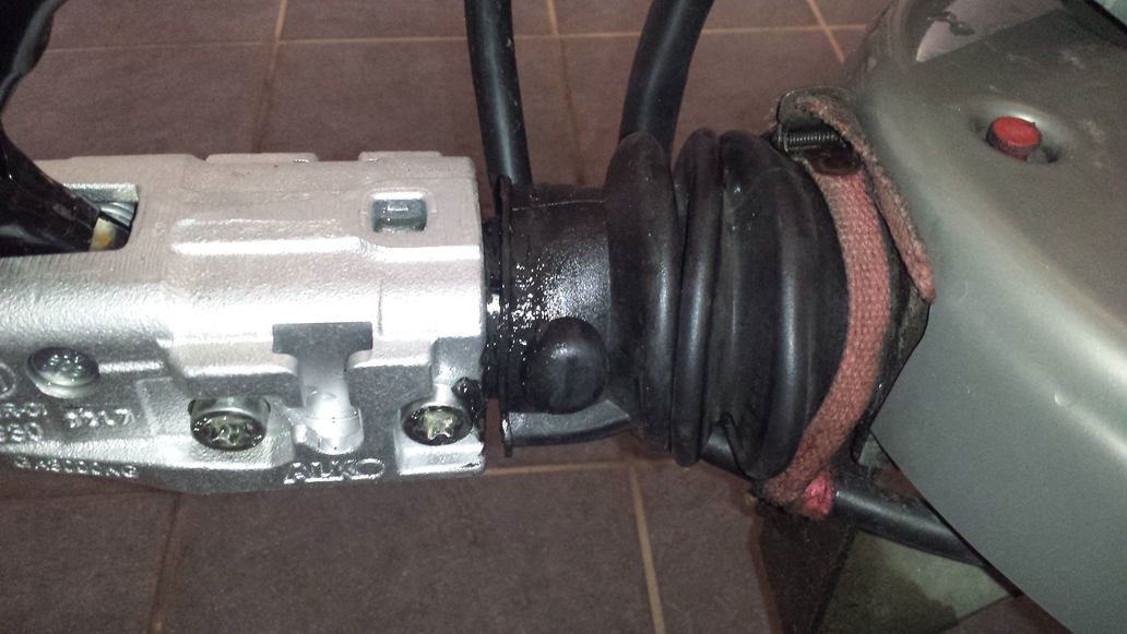

voici les photos
merci pour vos éclaircissements, je ne sais pas quoi faire
- Messages : 21483
Re: Bonjour

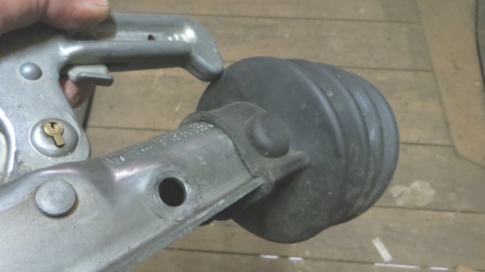

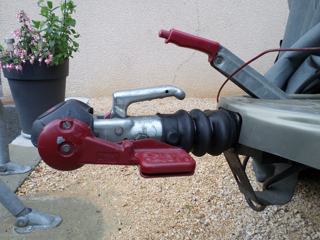

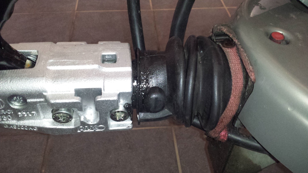

Voir réponse plus haut éditée, mais à priori le soufflet n'est pas celui qui va avec la tête anti lacet.
Il a la forme de la tête standard pour s'emboiter dessus et recouvrir le boulon de fixation arrière, le soufflet spécifique est rond et se bride sur la tête par son diamètre serré
Noté dans la notice de montage "remplacer par le soufflet joint dans la livraison, le fixer au fut à l'aide du collier. Les trous d'aération doivent être situés en dessous.
Voir "Landeriba dans ses œuvres", j'ai changé un soufflet sur une tête avec anti lacets en page 4 à la date du Sam 12 Déc 2015.
La preuve par l'image:
Ton soufflet Le soufflet adapté à ta tête anti lacet

Re: Bonjour
Merci pour ce retour en image c'est plus clair, et dire que ca été monté par un pro de la caravane
Pour le serrage que me conseillez-vous?
- Messages : 21483
Re: Bonjour
Tout dépend de la référence de la tête, voir plus haut...
Par contre ne pas démonter si tu n'as pas le faux axe de montage, tu ne pourras pas remonter, voir tuto au même endroit page 5 à la date du Ven 14 Oct 2016
Le mieux est de retourner chez le "pro" qui l'a installé, et gratuite la manip ....

- Messages : 21483
Re: Bonjour
Ce que tu montres est normal, c'est le peu de jeu qu'il y a entre le coulisseau et le galet anti rotation, voir mon tuto page 4 à la date du Ven 19 Fév 2016.
Par contre pour le soufflet z'ont tout faux...
Et je serais toi, je réclamerais aussi l'axe de montage qui est livré dans toutes les boites d'anti lacet au cas où il te faudrait déposer un jour la tête, d'autant que généralement ils le ferraille...

- Messages : 21483
Re: Bonjour
En fait ça bouge très peu, mais amplifié par le levier de l'anti lacet en position verticale.
Par contre fait changer le soufflet qui n'est pas étanche et va se récupérer la poussière de la route et ça ne fait pas bon ménage avec la graisse !!!

Je viens de vérifier après la nôtre, à priori tu aurais un soufflet pour anti-lacets Winterhoff, sur le notre il englobe la tête du boulon à gauche et il est maintenu à sa droite par l'écrou.
